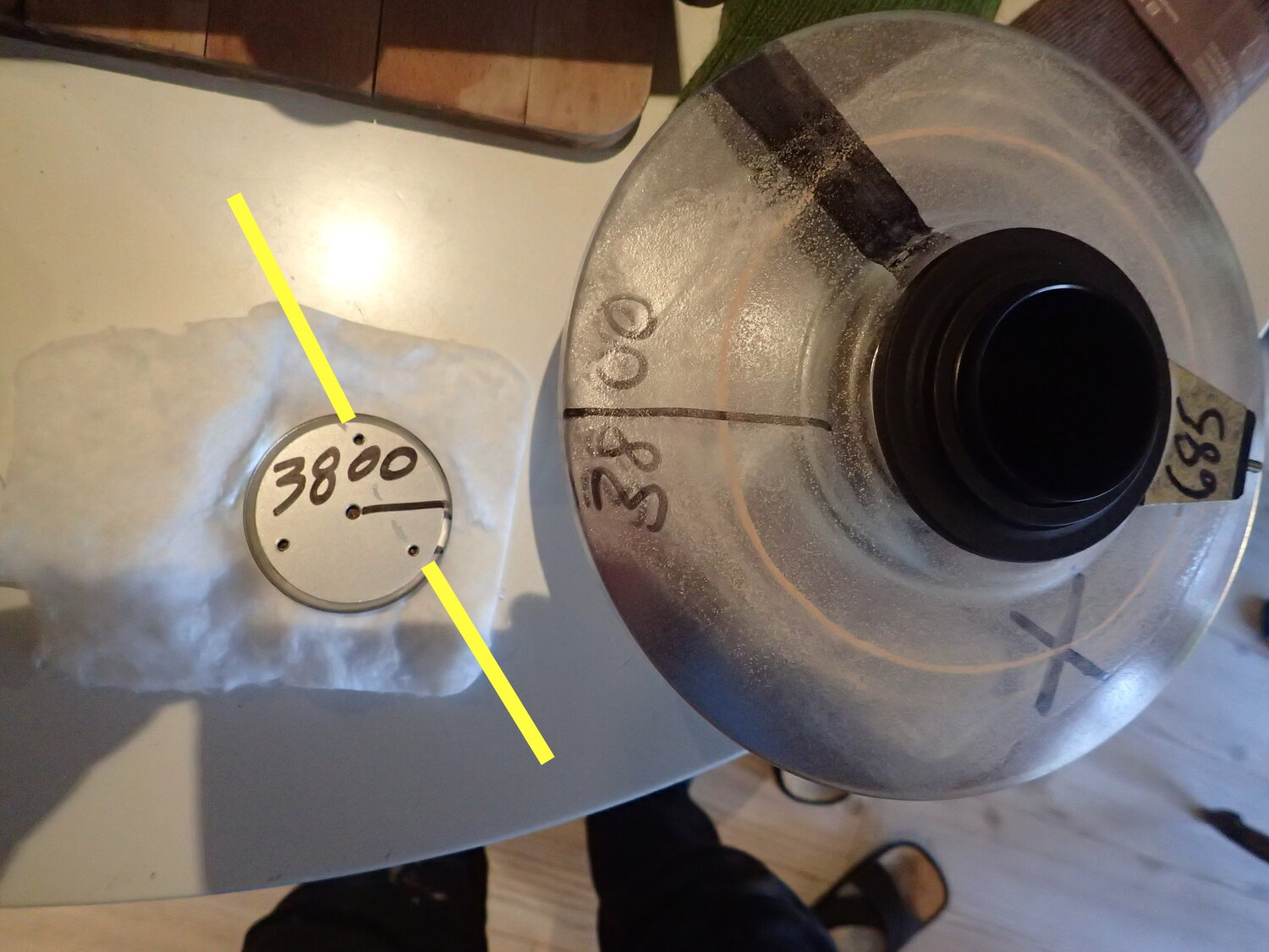

Merci beaucoup pour vos retours et l'aide.
Pour l'instant j'ai décidé de démonter le tube pour exclure tout les erreurs. (Miroir shift et flop ).
Du coup, la collimation doit attendre un petit peu..
Si quelqu'un avait ouvert son C8 je suis preneur si le mien est d'origine ou pas. J'ai crée un nouveau topic avec quelque photos par ici :
Merci encore, un jour j'arriverai ! :D

Ok ok, J'ai trouvé l'anomalie. Hier soir j'ai enlevé le 2ème miroir. J'ai trouvé tout les repères d'origine. Avec un marqueur blanc j'avais tracé comment le miroir était monté (j'ai mis de la jaune sur le photo ). Au debut j'ai pensé que si tout les repères sont alignés au 15h mon logo celestron n'est plus horizontaux. Etrange.......
Apres avoir fait bougé mes neurones qui me reste j'ai pu conclure que quelqu'un a du enlever le 2ème miroir avant moi et il l'a remis faux. Donc avec 120 degrees d'écart par rapport a l'usine.
Je suis super content que finalement j'ai trouvé quelque chose !!!!!!! Haleluya !!
Si, l'orientation est mise d'usine pour minimaliser l'astigmatisme du système (donc pour compenser l'astigmatisme résiduel de premier ordre mutuel des deux miroirs). Bien sûr au plus les miroirs sont des figures de révolution au moins ça a d'importance...
Modifié par sixela
Okay, ça fait un p'tit moment. J'ai tout ré- monté aligné et les images sont vachement amélioré. J'ai pas encore trouvé le collimation nickel. La plage du temps entre refroidir la tube et l'installation du humidité n'est pas très large là en montagne.
Néanmoins je vois des images nets et claires , bcp de contrast. J'ai meme pu utiliser mes barrows 2x et 3x pour la premier fois avec des résultats satisfaisants. la lune était magnifique ce soir, je vois tellement des details là , les montagnes et craters, sublime.
Le voyage d'arriver là était long et dur et je suis content d'être presque arrivé. C'était un bon défit. On peut dire que tout se mérite , meme en astro.
Merci beaucoup pour votre aide et soutien, 😇
Michiel
