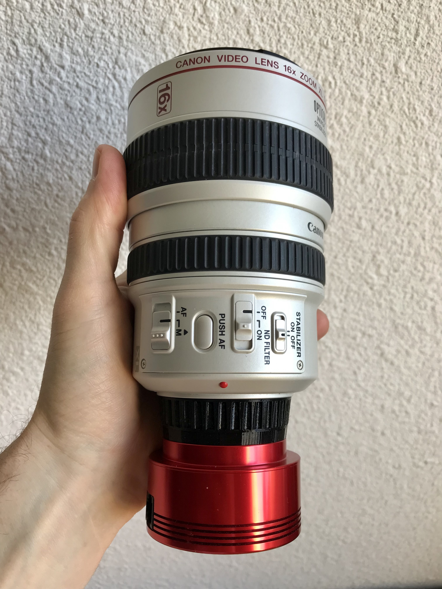

Dernière aventure en date via le boncoin.fr, je suis tombé par hasard il y a quelque temps sur un caillou un peu particulier: Objectif Zoom Canon XL 20x 5,4-108 mm L IS 1,6-3,5 estampillé "fluorite" pour 50€! Je me suis dit que je ne prenais pas trop de risques à faire joujou avec. Le hic, c'est que les XL sont utilisables exclusivement sur les caméscopes XL1 et XL2 commercialisés à la fin des années 90 / début des années 2000. Ces objectifs haut de gamme sont en effet entièrement numériques. Et pour couronner le tout, pour protéger les capteurs triCCD du caméscope, leur diaphragme est fermé au repos contrairement aux objectifs reflex de la marque. Pour contrôler le diaphragme, le zoom, la mise au point, etc, il faut donc reprendre la main sur le caméscope en termes de communication si l'on veut utiliser ces objectifs pour un autre usage.

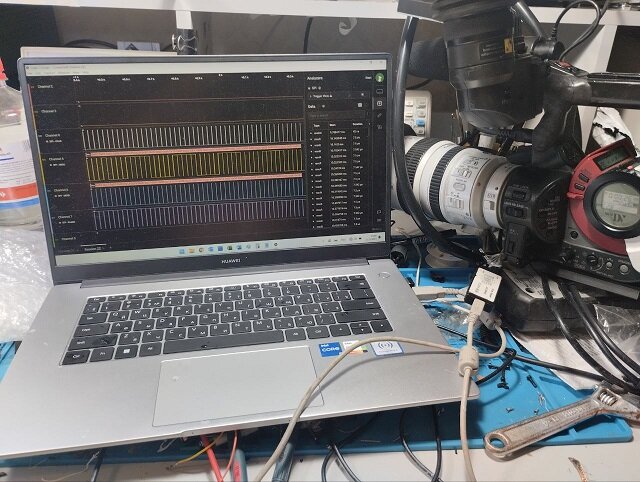

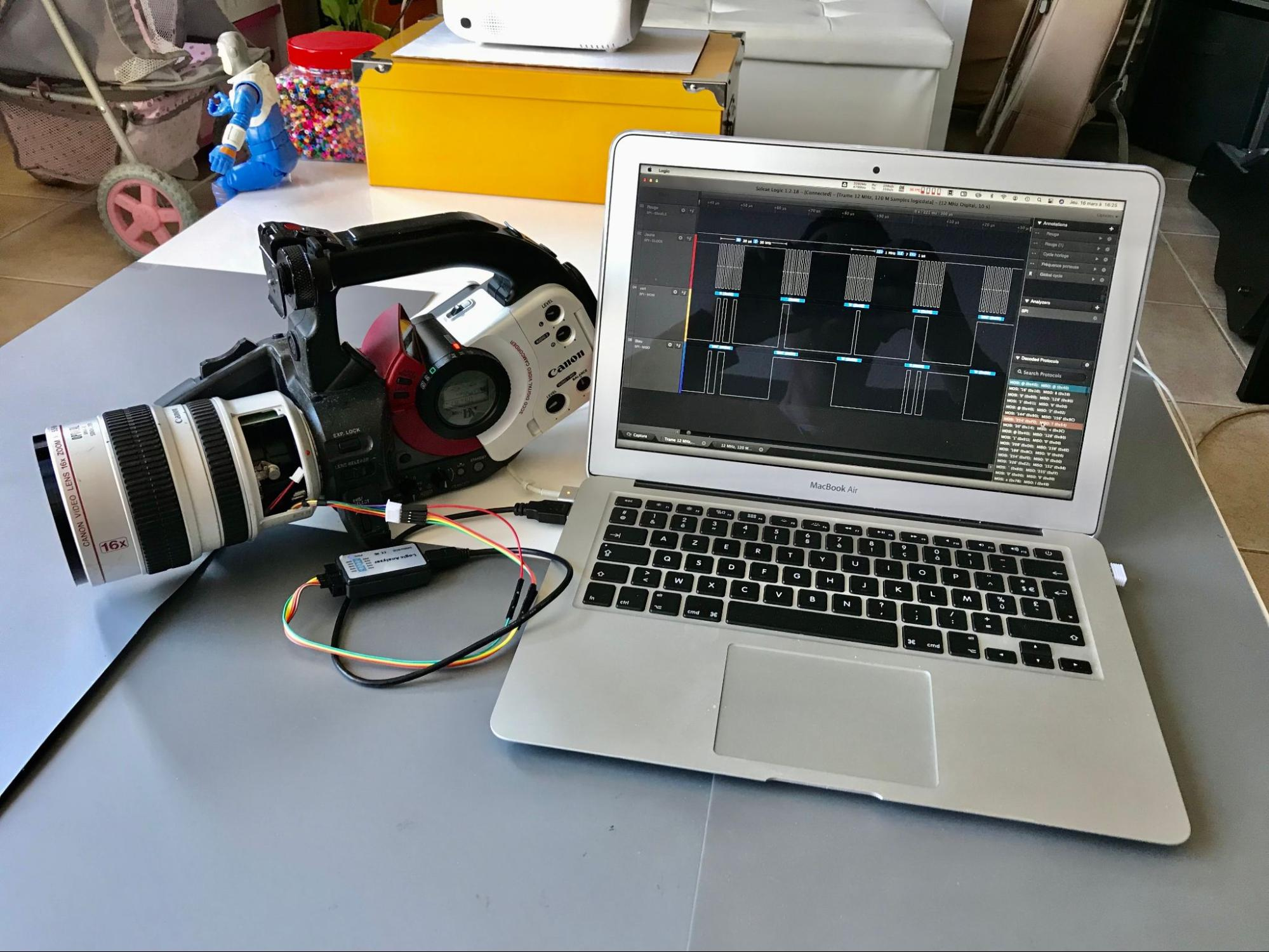

Bref, blablabla, hack de la communication SPI entre un objectif 16x et un XL1 de récup...
image28.jpg.16f6de12000660cf5d7a3d6cf137b3b6.thumb.jpg.16f3edcb0e023f332ebdbf08cad20911.jpg

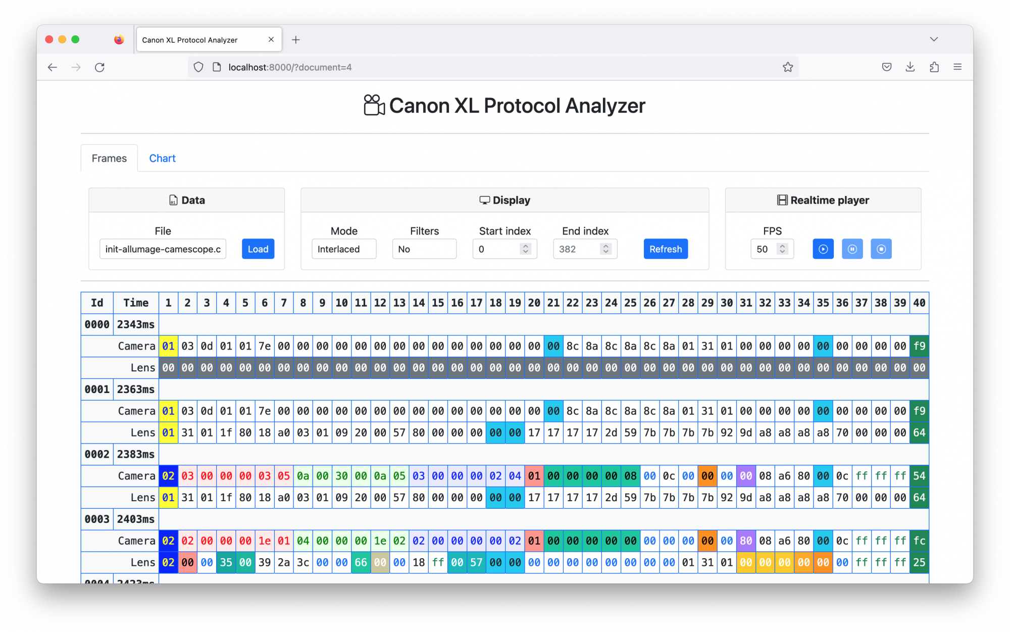

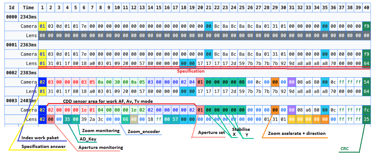

Blablabla, reverse engineering du protocole, blablabla pas simple...
646548e43ee0d_Capturedecran2023-05-17a23_35_56.thumb.png.1b55b43b6cbd466d2432a7a2632ae17f.thumb.png.7b0a104cae52b45be1c436b3aef54aa9.png
6465495e5a595_Capturedecran2023-05-01a03_03_21.thumb.png.11c0ee9544986f04e24b785811d8e1b3.thumb.png.dddf05e2b1fe3e720135ff702d4cc4ae.png

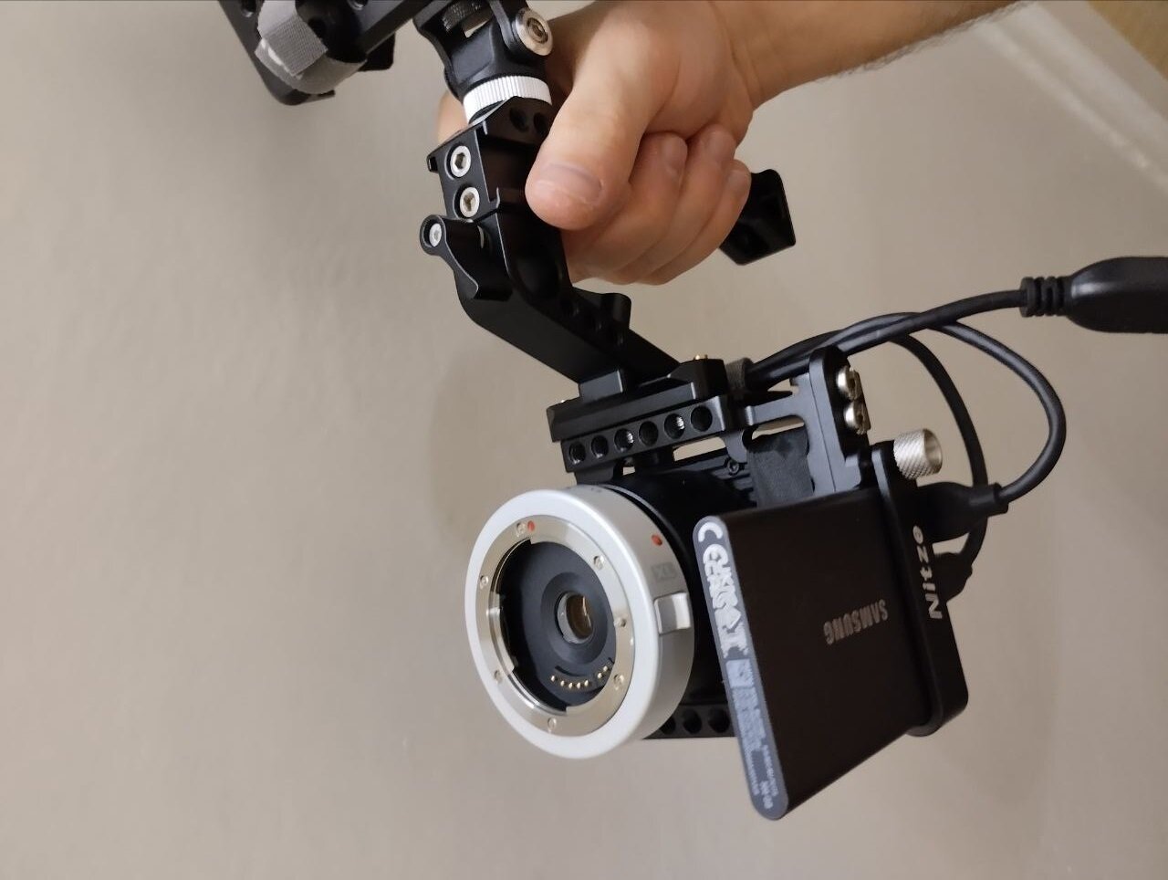

Blablabla, conception d'une bague adaptée pour l'ASI 290 (backfocus de seulement 29mm et baïonnette non standard EF)...
IMG_2330.thumb.jpg.93f8885bb35a416c7d9c26a96dd01343.thumb.jpg.8ea3b86c41106a71d60ff7972cdf8ddd.jpg

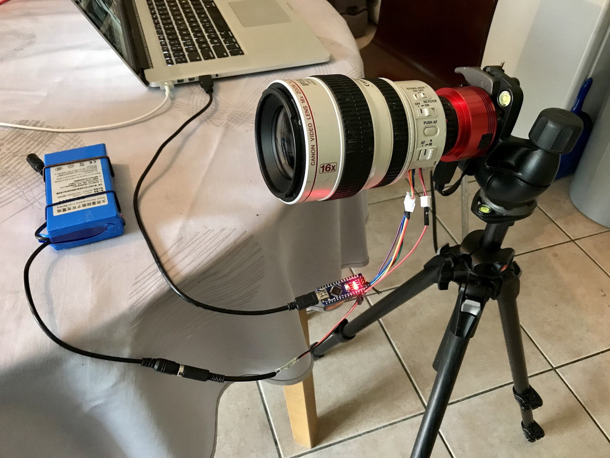

Blablabla, hack via un arduino nano et alimentation externe...
IMG_2393.thumb.jpg.427b16bf3a723ac053e3319711d0436b.thumb.jpg.1974ceade5d7034ea7cead2f8d4849d1.jpg

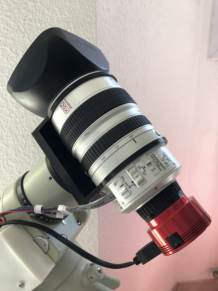

Blablabla, conception d'une platine pour l'EM-10...
IMG_2401.thumb.jpg.1958226b4c0d593423e85dafda22df0a.thumb.jpg.2343d684fd390b7a0b7ee55a338032cd.jpg

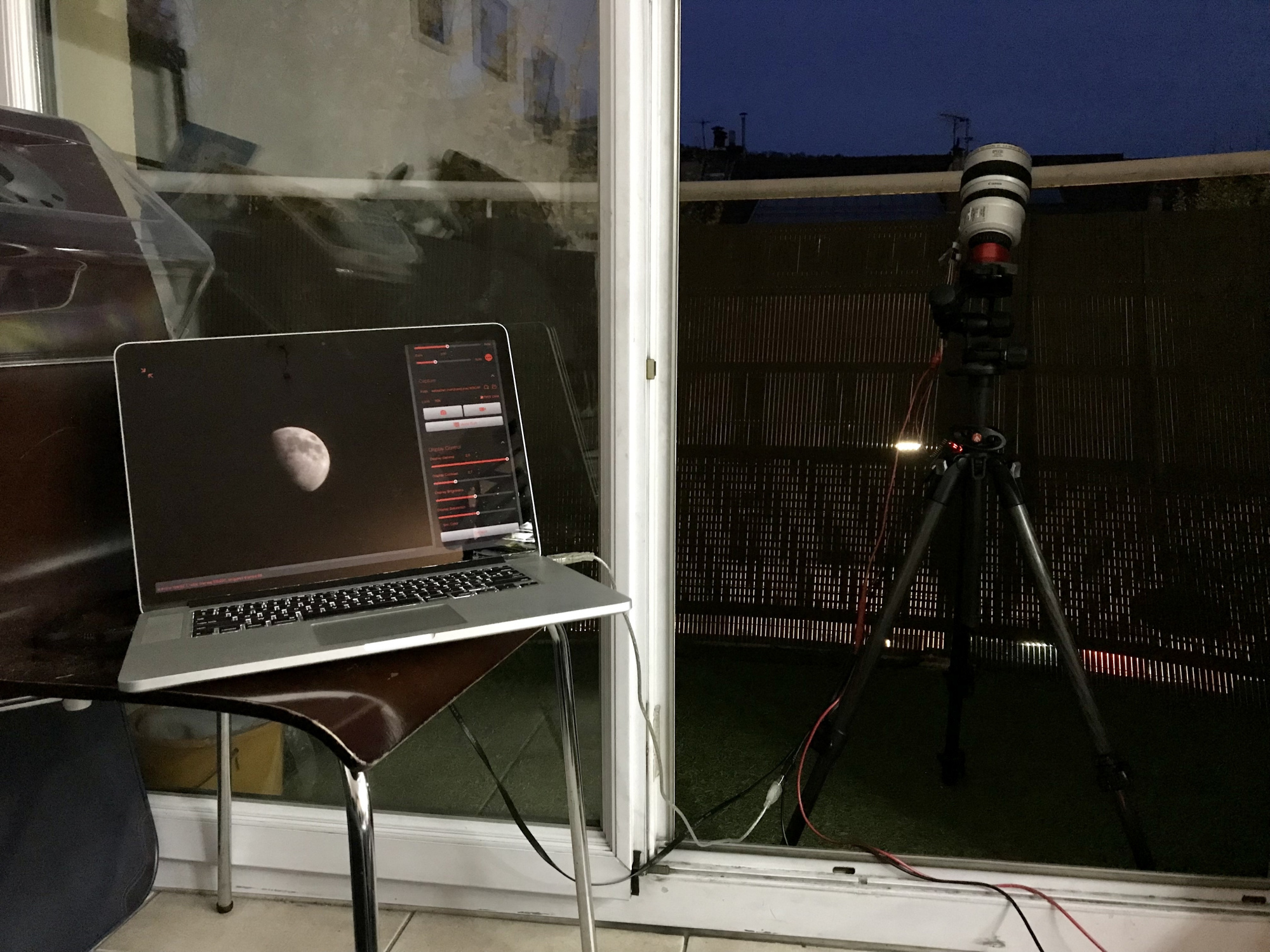

Blablabla, premiers essais sur notre satellite...
IMG_2377.thumb.jpg.5cf37fc9bb3ba61f31f42db566b50de8.thumb.jpg.7f82272e3665f2a236a7376d45e6e797.jpg
lune-XL-20x-1_6x.jpg.cd4b87776abb316e1d69a36ed5c66d81.thumb.jpg.2844751024d3104ced0bc00df953cd49.jpg
A ce stade, je contrôle:
  • L'ouverture du diaphragme via le PC.
  • La mise au point manuelle via la bague.
  • Le zoom manuel via la bague et via le PC.
  • La stabilisation qui est également pilotable via le PC.
Ces optiques ont un champ image réduit étant conçues à la base pour un capteur 1/3". Le cercle image utile est seulement d'environ 6,64mm de diamètre après mesure. Par contre elles disposent d'une belle plage focale et d'une grande ouverture. A voir question coma et chromatisme en stellaire. Je n'ai pas pu pousser les tests avec la météo capricieuse.

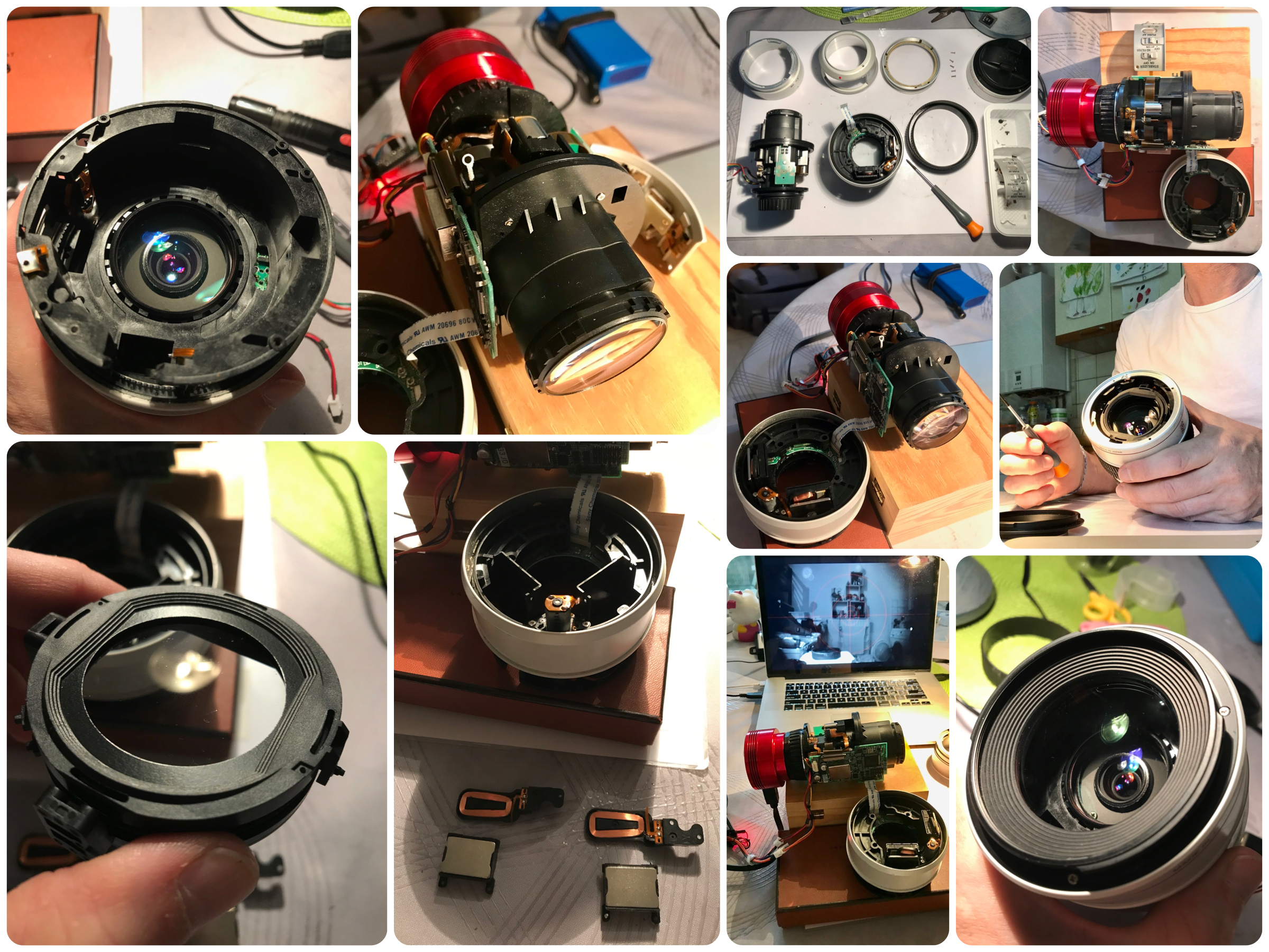

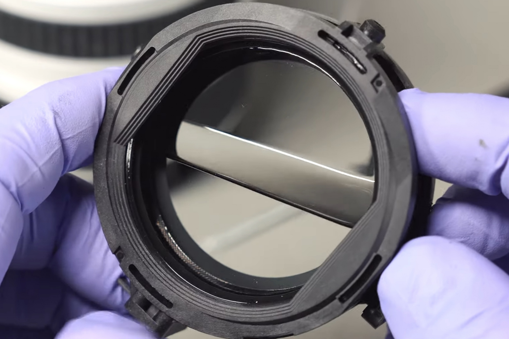

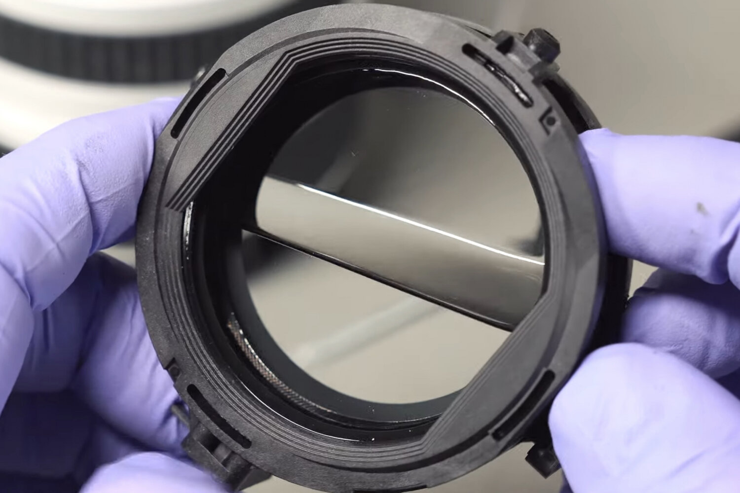

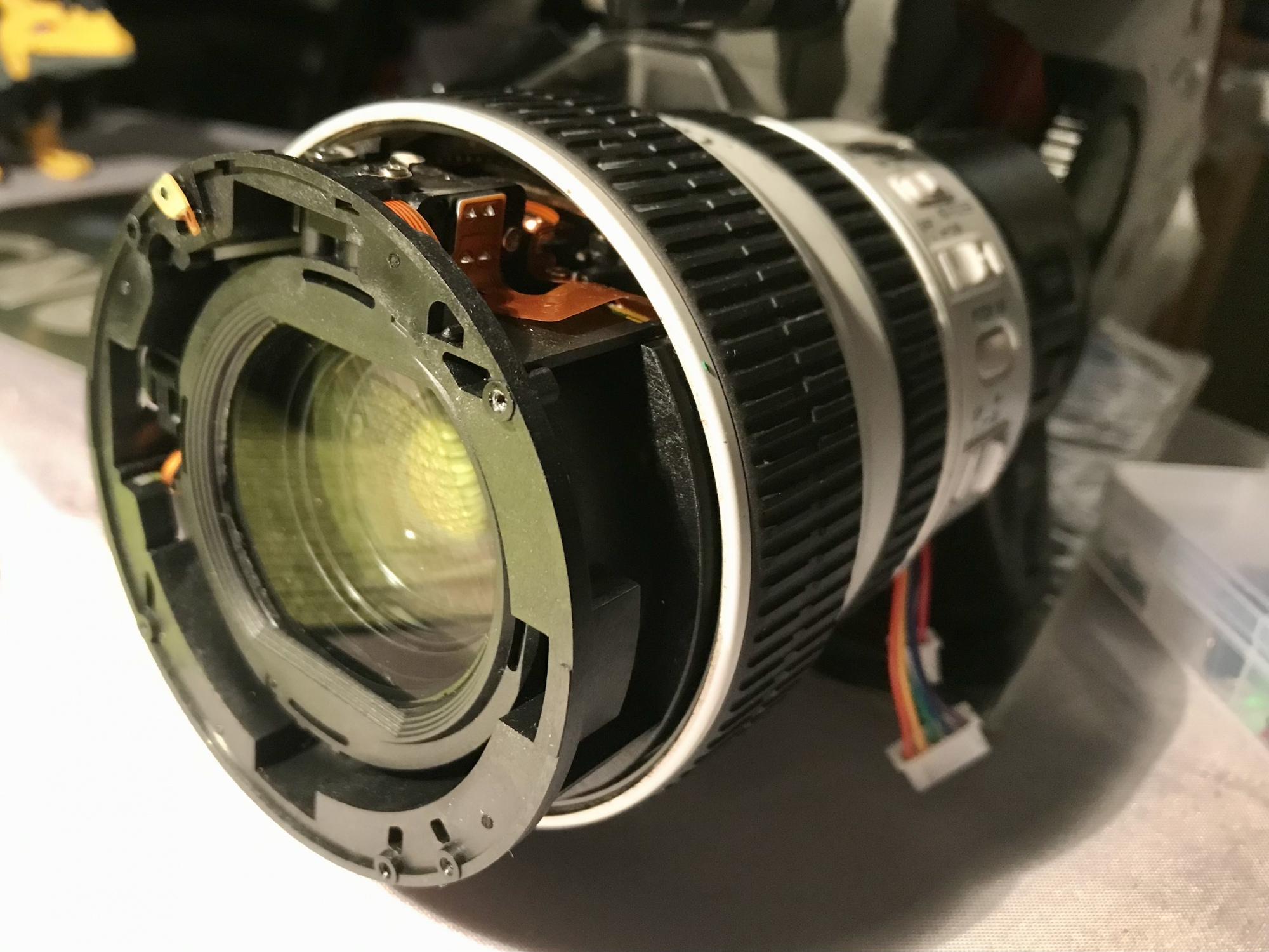

Concernant la stabilisation, ces optiques disposent d'un système qui me semble assez original puisqu'elles utilisent un concept de "prisme liquide"...
IMG_2454.thumb.jpg.ec8d637196c4d18de19b0687c8f0e3b5.thumb.jpg.75e9b001da5403fd612f2d926a4d1c07.jpg
stab-liquide.thumb.jpg.748bac56c533817a976a89550293d38a.thumb.jpg.c45286b50f4c2347a5b75453e6e28c86.jpg
De là à imaginer les dissocier sur des optiques de récup pour en faire un AO7 amélioré ou encore un correcteur de champ atmosphérique ça vaudrait le coup de tenter. Surtout si on est en mesure d'asservir la position via le PC... ;)
Je vous laisse apprécier la vélocité et la précision de positionnement de la stab. C'est assez bluffant.

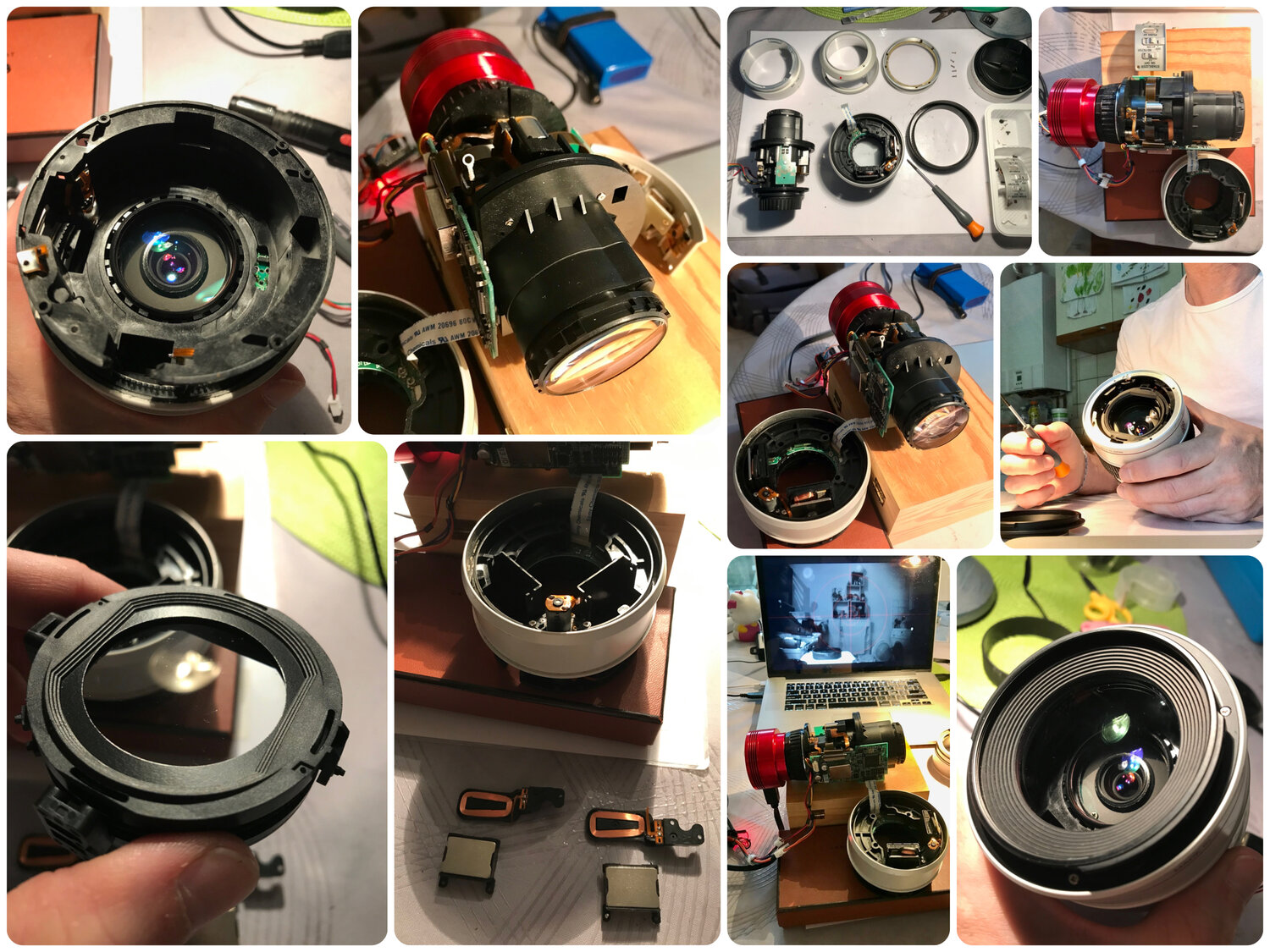

Petit patchwork du démontage de la stabilisation sur l'optique 16x avant que je découvre en continuant le reverse avec l'optique 20x que je pouvais asservir la positon de la stab. 😄

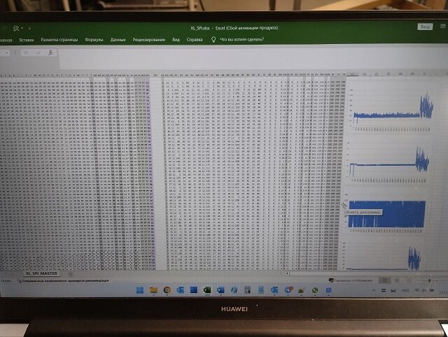

Concept très intéressant, j'ai décidé de le répéter

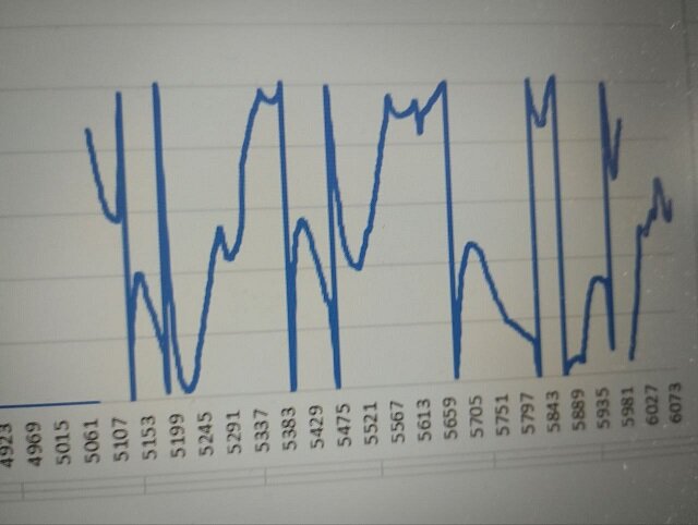

Nous collectons des statistiques, essayons de trouver des mots de contrôle
C'est le travail du stabilisateur d'image basse fréquence (suivi d'un objet dans le cadre)

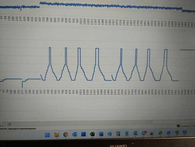

Bien sûr, nous devons encore déterminer de quels éléments sont composés les mots, mais la direction est claire.
  • J'aime 3

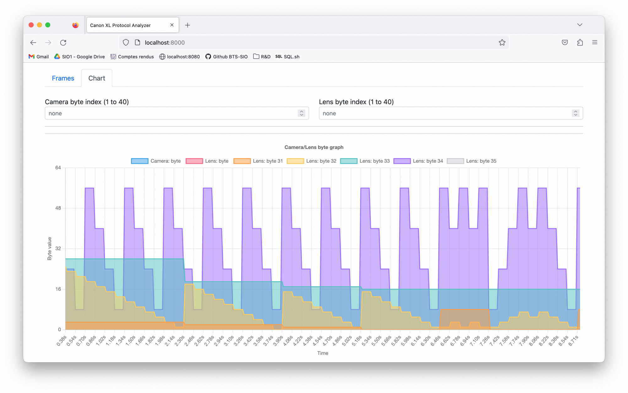

Je déterre ce fil après une longue pause ! Le projet n’est pas abandonné : les objectifs Canon XL sont de retour sur l’établi. J’ai repris le code du contrôleur et rassemblé les sources Arduino, le câblage, la documentation du protocole et les fichiers des pièces imprimables sur GitHub : Projet CanonXL
Une interface Processing permet également de piloter les commandes depuis le PC et d’enregistrer les échanges avec l’objectif.
@OlegSPB, un merci particulier pour ton travail de décodage et les captures que tu as partagées. C’est vraiment intéressant de voir ces recherches se poursuivre ! Es-tu également « ПростоОлег » dans les commentaires de mes vidéos YouTube ? Je serais ravi que nous comparions nos observations, notamment les champs encore mal compris. Tu peux les partager ici ou ouvrir une issue sur GitHub pour les rapprocher du code actuel.
@RemyB, oui, certaines données des trames restent à identifier. Le dialogue est suffisamment compris pour commander plusieurs fonctions, mais le protocole n’est pas entièrement décodé. Je distingue aussi les valeurs reçues de leur interprétation physique : un nombre qui évolue n’est pas encore une mesure calibrée. Et parfois c'est pas évident de remonter l'encodage.

Pour préciser l’état actuel : le pilotage du diaphragme, du zoom et de la stabilisation X/Y est validé sur le XL 20x avec un Arduino Nano classique. La mise au point fonctionne manuellement, mais sa commande à distance reste à développer.
