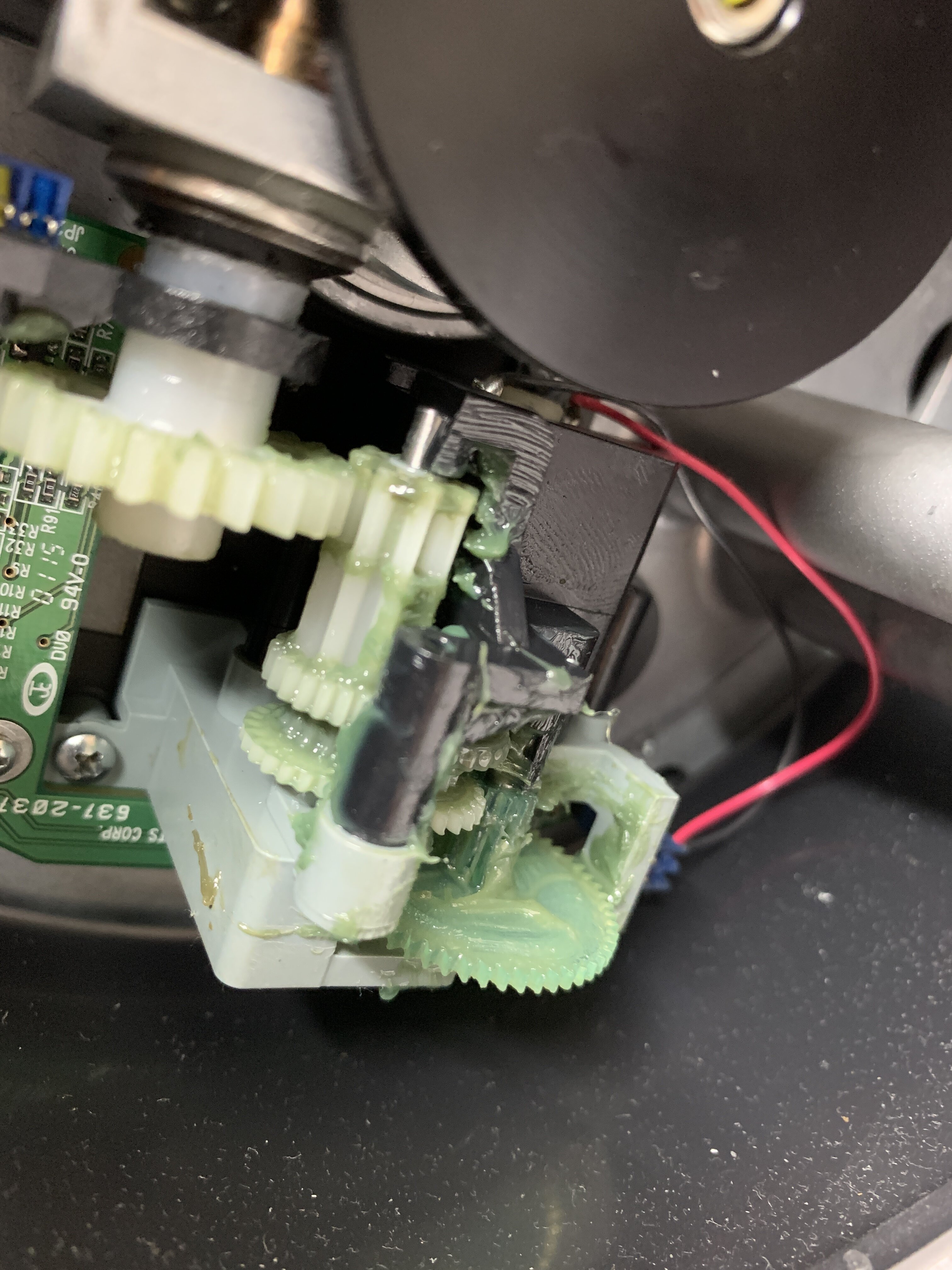

je dispose depuis un temps certains d'un  telescope MEADE ETX125 mais depuis quelques années il était stocké dans mon garage.
Je désire me remettre à l'astronomie mais la monture a un problème technique.
Le système moteur est cassé,  les engrenages et leur support (qui sont en plastique) sont cassé.
Je cherche un réparateur en Belgique ou en France éventuellement qui pourrait effectuer la réparation.
J'ai démonté le tube et donc la monture peux être envoyé séparément pour réparation.

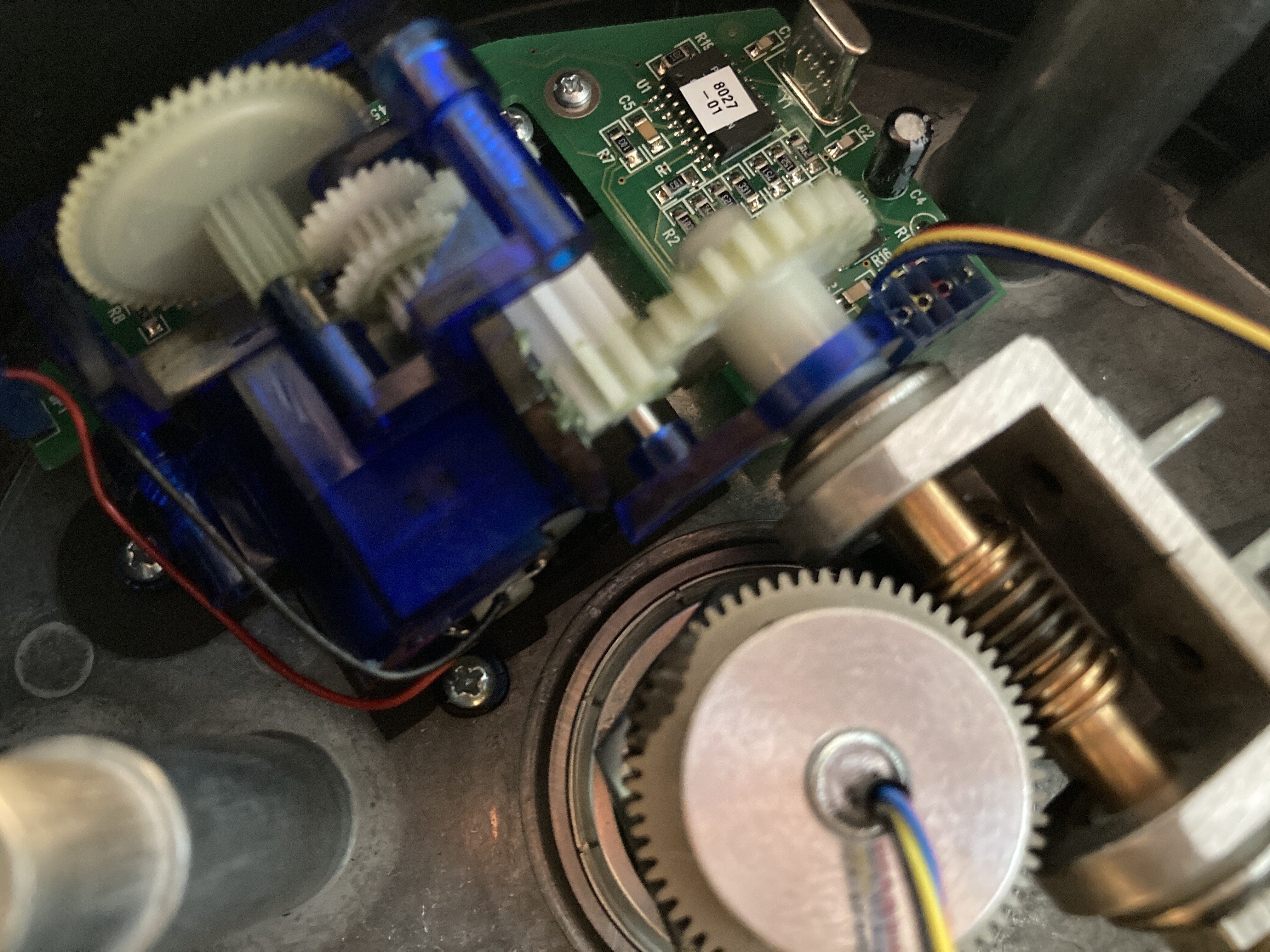

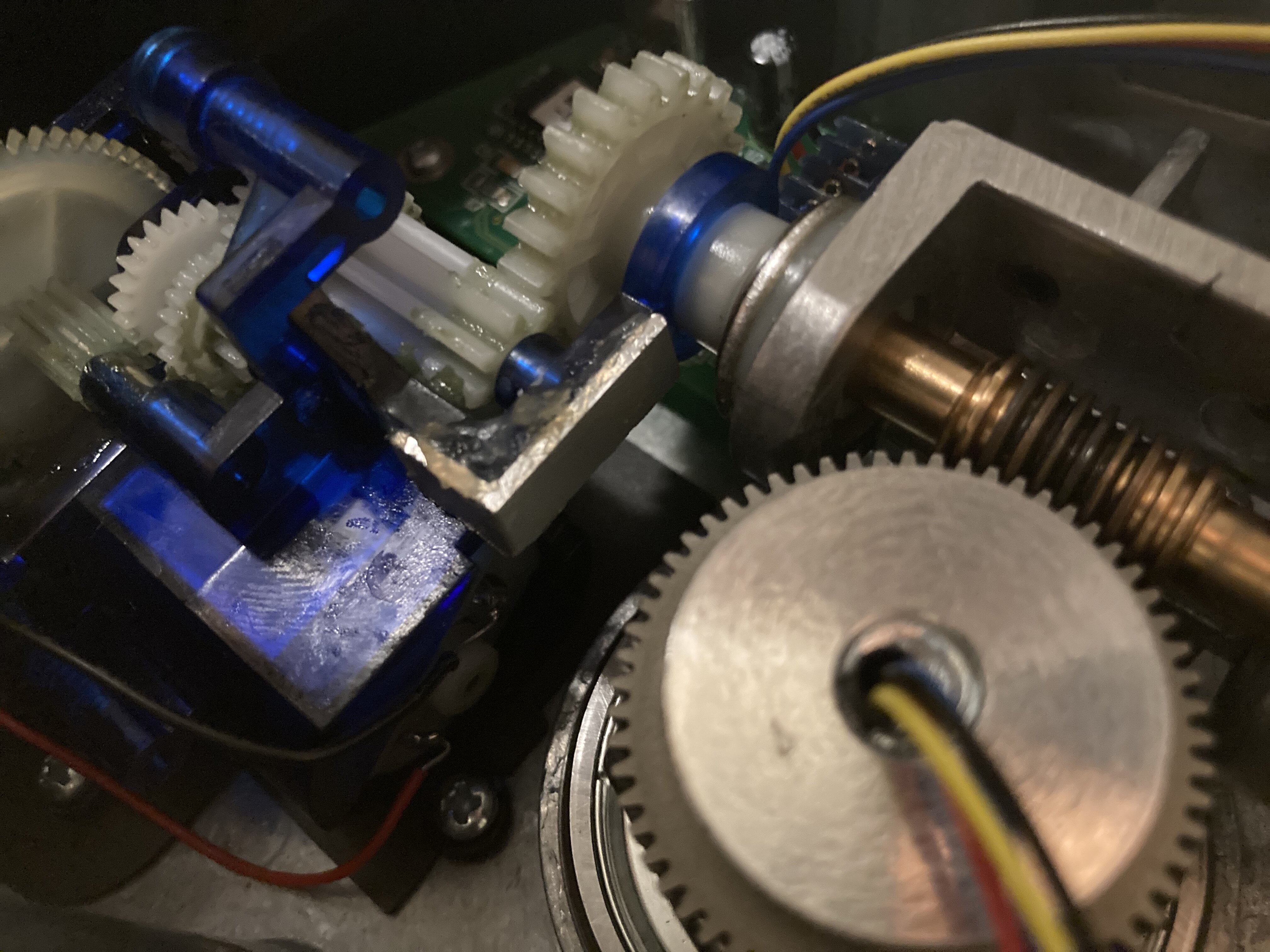

J’ai réparé le mien cette année. Support du système réducteur en azimut cassé.
J’ai collé une petite équerre taillée dans du profilé L en alu :
ca marche :

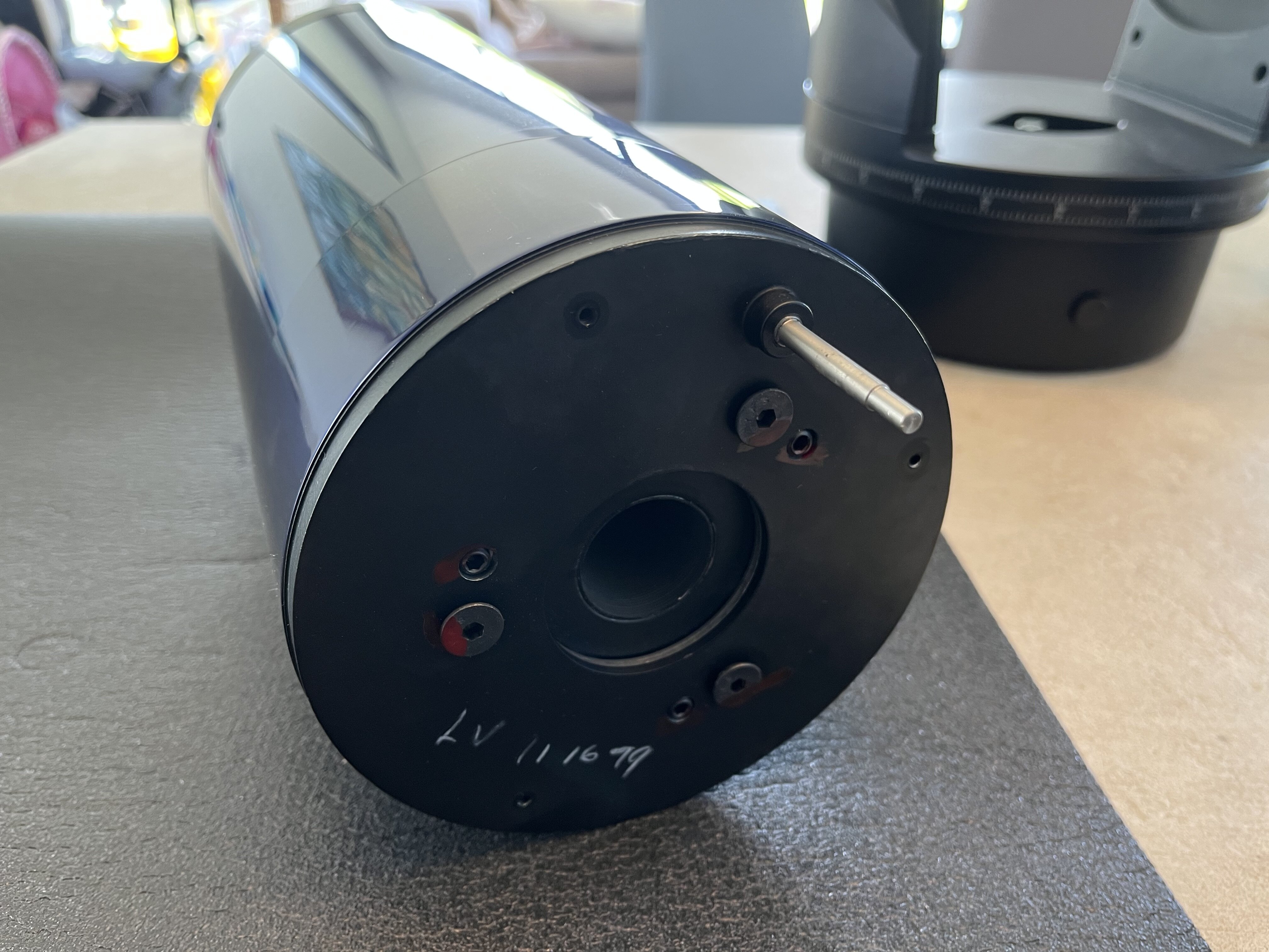

Il a ensuite fallu reprendre la collimation.
Avant de tenter de la reprendre, il faut vérifier l’état de la collimation, souvent elle est bonne! (Malheureusement le mien était très ancien et a subi beaucoup de voyages).
Pour collimater ces maksutov, il faut régler le miroir primaire en regardant sur une étoile ai l’image d’airy est bien correcte ( bien centrée). Mais avec l’etx, on ne peut pas en même temps observer à l’oculaire et régler les vis du miroir, car celles ci sont cachées derrière la partie plastique qui contient le renvoi coudé et le porte oculaire. Il faut dévisser trois petites vis à l’arrière de ce plastique, puis sortir le tube lui même, en métal.
On voit apparaître alor les vis de réglage :
mon comprend donc qu’il faut agir à l’aveugle sur les vis, remonter le tube et vérifier sur une étoile ce qu’on a fait. C’est infernal.
j’ai donc percé trois trous sur le capot plastique poilue accéder aux vis, ce qui me permet de collimater facilement le télescope.
ca marche :

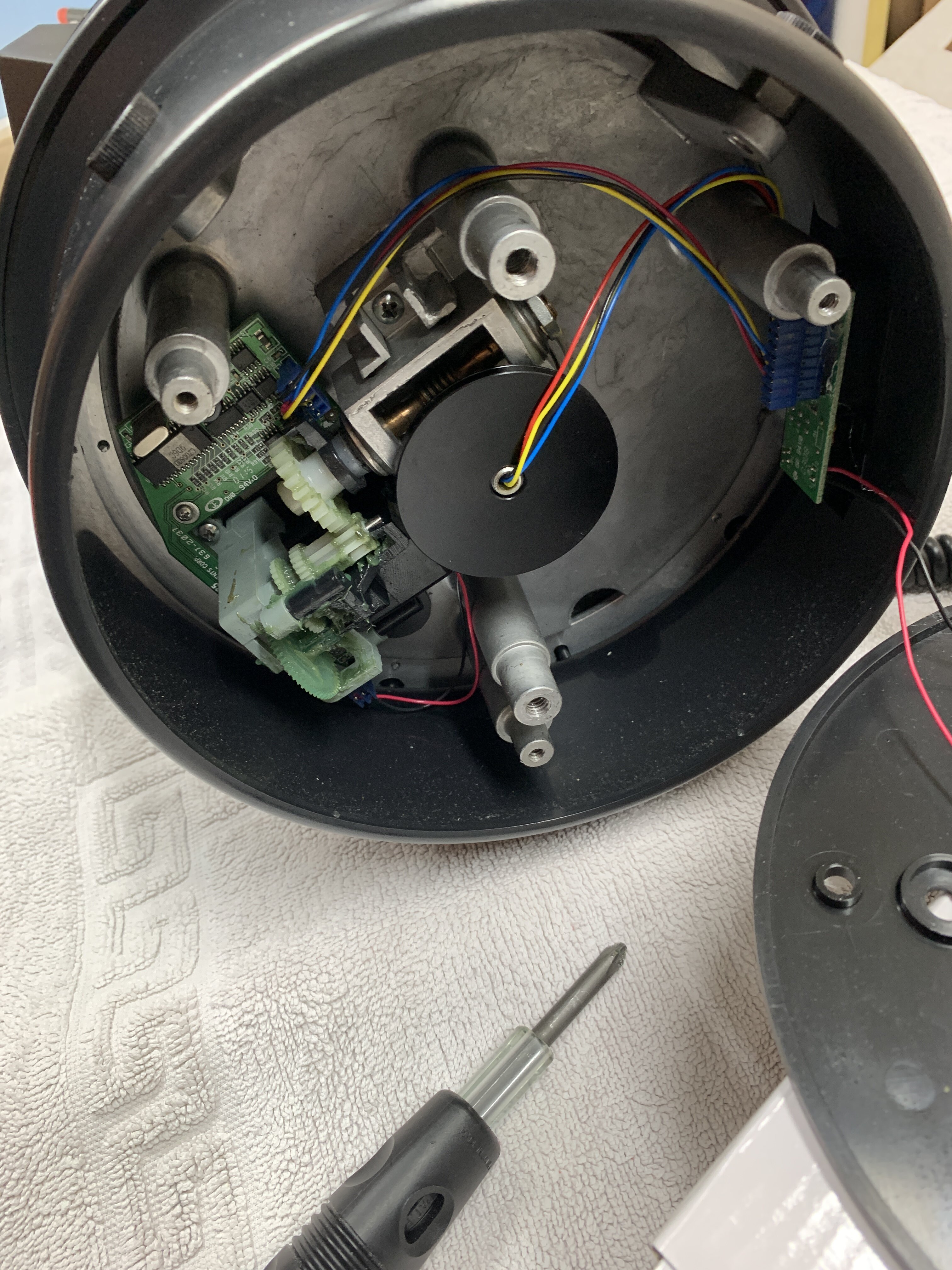

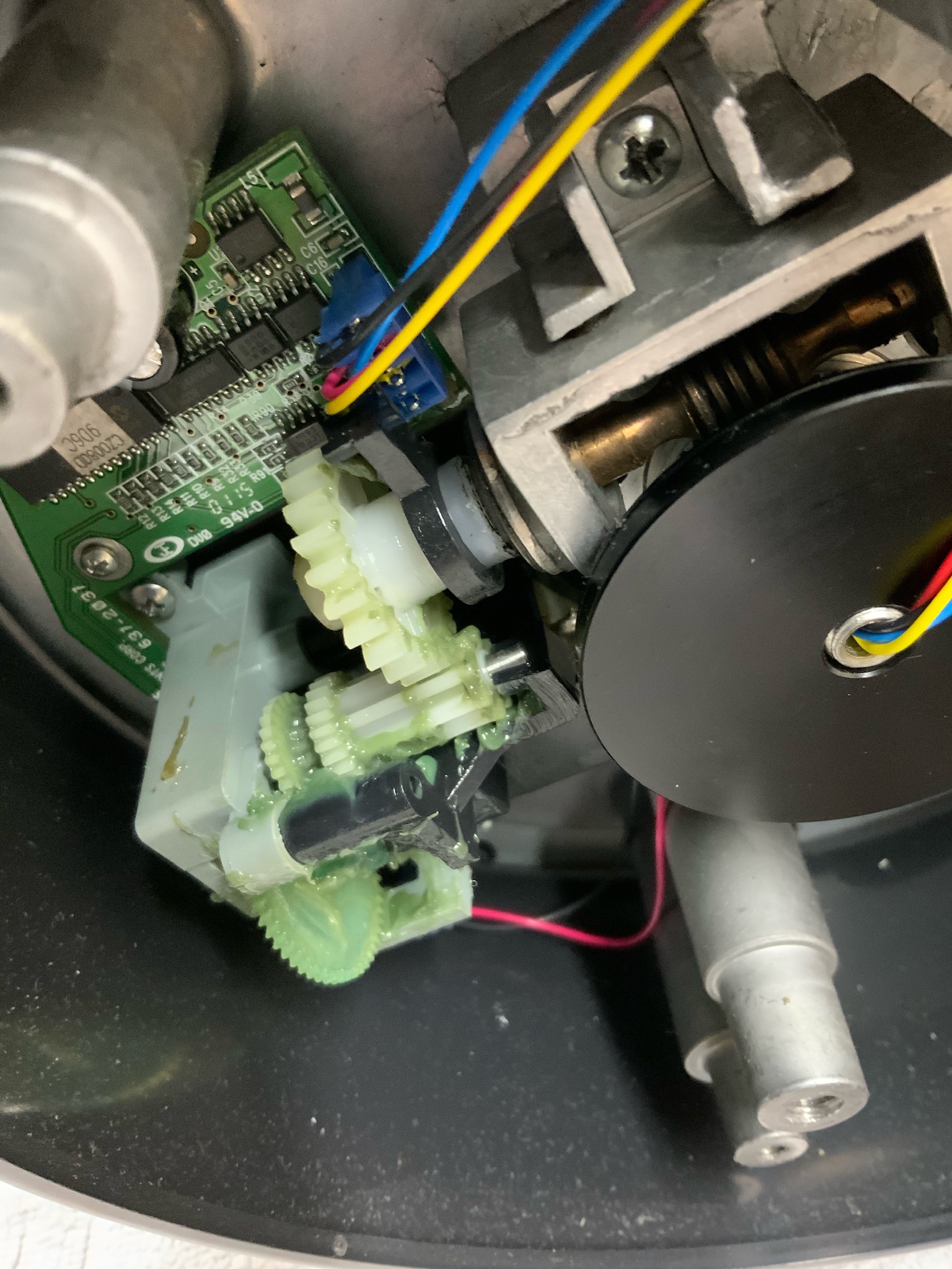

Bonjour adamckiewicz,
grand merci pour cette longue et documentée réponse :)
Beau travail, mais mes competances en bricolage sont proche de zero :(
d'ou ma recherche d'un reparateur.
ici une video du probleme:
https://www.dropbox.com/s/q1094l2pl8ueb9p/2020-11-11 10.51.41.mov?dl=0
Stephane

Aïe, il manque un bout de plastique am qui supporte l’axe des chemins pignons :(
Il faudrait refaire en partie cette pièce, en respectant l’entre axe entre les deux pignons. C’est pas très compliqué il faut juste une perceuse et une scie à métaux …
