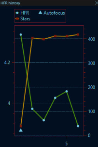

Je constate que tu as un HFR (très consistent) de 4
C'est très comparable à ce que j'avais sur ma NGC2146 au C14 avec réducteur (F=2893mm) avant que le ciel ne parte en live:
Du coup, je commence à douter de l'utilité d'un RC de 1945mm de focale vs le C14 réduit à 2893mm:
  • même HFR
  • Sur NGC891 plus haut, différence pas spectaculaire entre ton RC10 et mon C14.

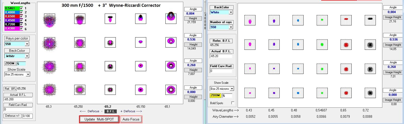

Entre les trois correcteurs, choisis avant tout ce qui donne le meilleur échantillonnage pour ton site (seeing typique / 3), j'ai tendance à me méfier de ceux qui sont réducteurs souvent c'est un peu moins bien optiquement, mais  @FrancoisGAP semble faire du bon boulot en APS-C avec le correcteur 0.85X.
Personnellement j'aurais tendance à favoriser le Wynne Riccardi. J'ai le modèle en 2,5 pouces il est très bon (mais pas testé en FF).
Pour la taille du secondaire, ça dépend du correcteur, c'est la première chose à choisir (aussi pour déterminer la distance primaire/secondaire).

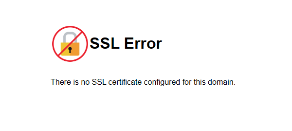

il y a 13 minutes, C14edgeHD a dit :
tous le navigateurs de tous les ordi de la maison refusent d'y aller...
Y'a pas à dire, tu es vraiment né sous une mauvaise étoile ! Un comble 😄
