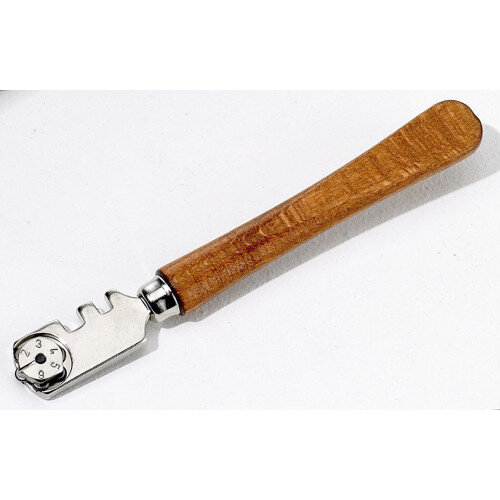

Par besoin de tube nouveau, cet outil très pratique devrait faire l'affaire :
silberschnitt-coupe-verre-a-grugeoir-silberschnitt.jpg.ab03831ded29d8a437597d913fefb19b.jpg
Inutile de remercier, c'est totalement désintéressé.
:noussortons:

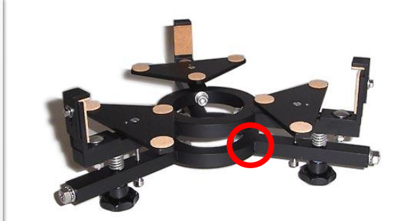

Le 29/06/2023 à 10:43, danielo a dit :
C'est fait exprès c'est l'offset du secondaire 😉
il y a une épidémie en ce moment ?
Et dis-donc, il est pas tout moisi à cet endroit ce barillet ?
Moi ça me laisse perplexe ce montage vissé :
Perso j'aime mieux le mien 🙂
Il y a 1 heure, gehelem a dit :
Il me semble que les utilisateurs ne s'en plaignent pas donc on peut imaginer que ça tient.
Ce qui me gêne le plus avec ce barillet c'est :
  • Points d'appuis dorsaux en liège. Du plastique dur et glissant genre POM c'est mieux
  • Points d'appuis latéraux aussi en liège alors qu'il faudrait des appuis ponctuels au centre de gravité.
Mais bon, ce n'est sans doute pas si critique avec un miroir pas trop gros et c'est assez facile à modifier.

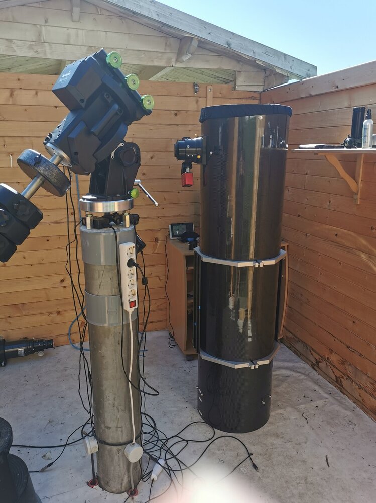

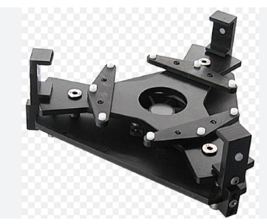

Mon barillet sur le T200 c'est ça
Le T250 aura le même en version 6 points (et un peu plus épais).

ah oui, c'est juste! Avec les "miroirs" crêpes" modernes, pour moi, c'est barillet 9 point obligatoire. Mais je dois devenir un (vieux) shnok, parcequ'il me semble que Pierre bourge disait qu'en dessous de 50mm d'épaisseur, c'était 9 points et puis c'est tout. Moi, sur mon newton (qui logeait le 260 fait main), j'avais un 9 points avec 3 triangles en alu Astam. Mais bon, le barillet était en contreplaqué!🫣
pour les axes en AD, pareil, il prônait 60mm de diamètre minimum pour un 200mm... Une autre époque.

Il est vraiment superbe
Sauf que on en a un peu marre de le voir tout nu comme ça.
Tu l'entends ?
Il te sermonne...
" moooonnnte moiiiiii, mooooonte moiiiii"
(Et merci pour les explications)
Il y a 16 heures, gehelem a dit :
Moi qui ai ce type de barillet sur mon 300, je peux te confirmer que ce montage est hyper rigide.  Aucune crainte à avoir en ce qui concerne la résistance mécanique du système.
Il est évident que les vis de liaison doivent être bien serrées, sinon, .....
Un système taillé dans la masse est peut-être plus joli, mais pas forcément plus résistant. Par contre, ça peut être également plus cher à fabriquer pour finalement aucun gain en terme de résistance. Il faut juste se méfier des apparences.
Ce n'est pas la masse qui fait la résistance d'une structure mais c'est la forme des constituants et leur positionnement dans l'assemblage (vissé ou soudé) qui sont importants. Pour s'en convaincre, il suffit de prendre une règle en plastique. Mettez la à plat et constatez comme elle plie. Mettez la sur le chant, elle devient extrêmement rigide. Et pourtant, elle a la même section et la même masse !
Seul un calcul de résistance des matériaux peut confirmer ou infirmer la viabilité d'un système.

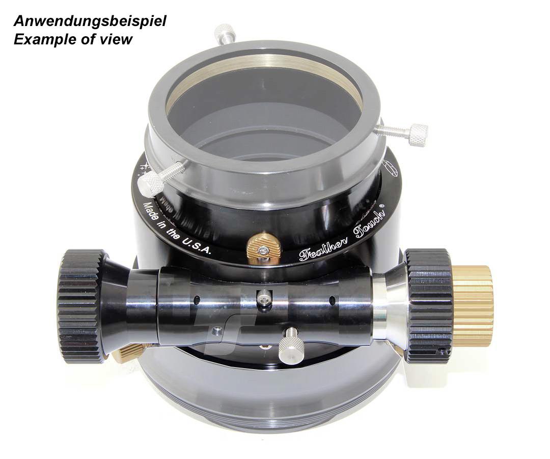

merci du tuyau. et celui ci?
Teleskop-Express: Feather Touch TRUE 3.0" Dia. Dual Speed Focuser with 38 mm travel-FTF3215B-A
mais ça fait cher du Crayford. mais comment on monte un EAF dessus?😐

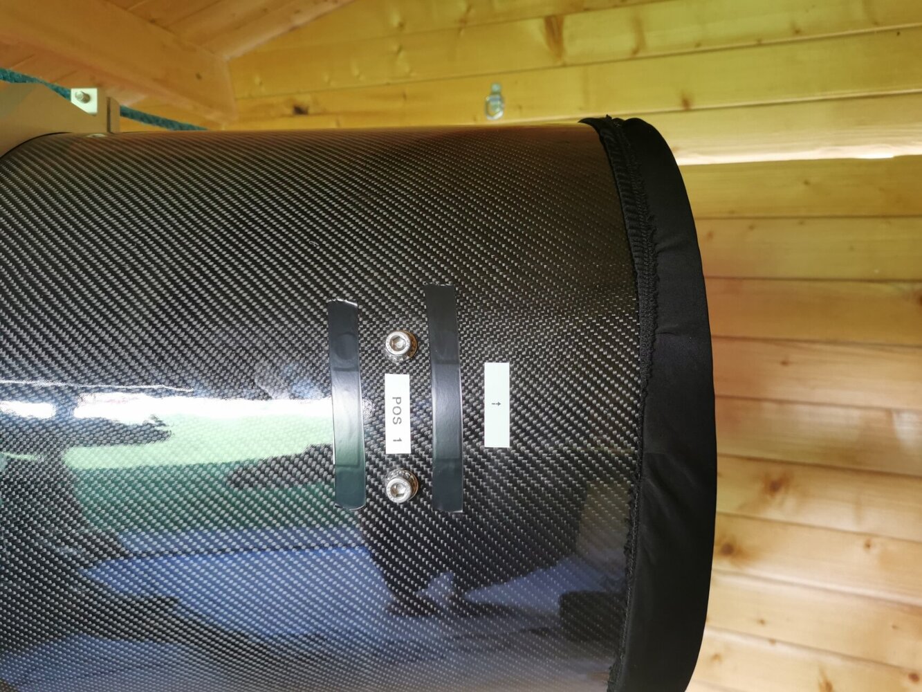

Avec un tube comme celui là, la pauvre EQ8 va souffrir, d'autant que la fixation Losmandy d'origine me parait plutôt relever du gag !
J'ai un ONTC1212 et j'ai des colliers et des queues d'aronde usinés sur mesure, histoire d'avoir quelque chose de rigide, surtout pour de l'imagerie. Un truc d'homme en fait 😁
Un anneau pèse 2kg, idem pour chaque queue d'aronde, soit 8kg en plus.
Coté PO, il faudrait bien évidement un modèle 3" avec une course qui n'a pas besoin d'être importante. Mes différents focuser (FLI PDF, Integra85) ont moins de 10mm de course. En Photographie, une fois que le point de MAP est trouvé, nul besoin d'avoir une course importante.
Vu le poids au niveau du PO (train optique), il est préférable de rigidifier la zone pour éviter les déformations. On aperçoit les profilés de rigidification de la partie PO sur cette vidéo qui, accessoirement, présente l'obturateur motorisé pour protéger l'intérieur du tube. On y voit également l'araignée que j'ai usiné sur mesure, là également pour avoir un système plus rigide qui tient la collimation :
En partie arrière, il est pertinent de mettre une plaque de fond avec un ventilateur pour balayer et refroidir le primaire en été :
Et le tube aujourd'hui avec tout son accastillage, l'ordinateur, les boitiers relais, ... et le train optique en 3" pour la 2400MC .... et la lulu sur le dos :
Tout ça pour dire que si tu veux conserver l'EQ8, le diamètre du tube est peut-être à reconsidérer.

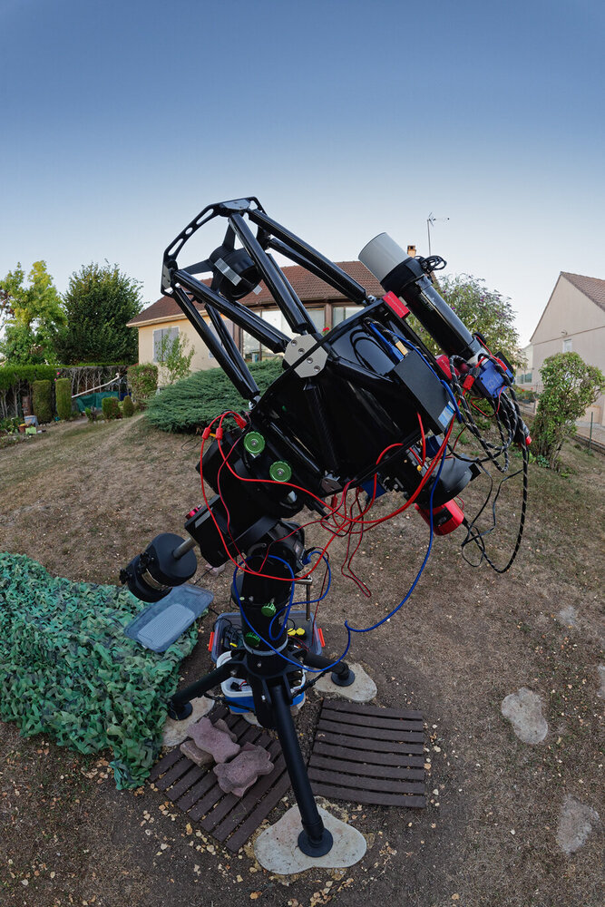

Pour continuer la réflexion sur les newton, pour mon T250 j'ai choisir un tube sandwich avec un bord plat, ça permet de se dispenser de colliers et également de rigidifier la zone du PO.  Je visserai dessus directement une queue d'aronde longue Losmandy.
Ça économisera pas mal de poids...

Hello Serge,
Si si je possède bien ce RC 10" TS f/6.4 Truss. Je l'ai acheté directement chez TS en Allemagne et ils m'ont fait toutes les vérifs avant expédition aussi bien cosmétique, qu'optique.
Sinon, de ce que j'ai pu voir pour l'instant c'est que c'est un super instrument ou la collimation tient super bien du moment que tu le trimballe pas en voiture mais juste dans le jardin. Le piqué est excellent, le focuser 3" TS livré est super costaud et le correcteur 3" RC TS qui vient se visser dedans est une belle pièce. Tu as eu un exemple sur le M27 que tu m'avais demandé.
Malheureusement la météo qui nous fait des misères depuis plusieurs mois ne m'a pas permit d'en faire plus, et dieu sait que j'espérais faire qq galaxies ce printemps mais pluies et nuages ont été tout le temps de la partie.
J'utilise ce RC avec ma ZWO 2600MM.

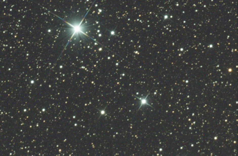

Voici un petit exemple sur une belle nuit d'essais peu de temps après sa réception. Une brute d'NGC 891, 300sec, pas de pré-traitement. Image du haut la brute, brute de décoffrage. Image du bas passée sous BlurXTerminator :
http://www.poigetdigitalpics.com/Fichiers_Divers/NGC891BlurXTerminator.jpg
Je l'utilise sur une EQ8-RH Pro de chez Pierro Astro.
Je compte aussi investir le collimateur TS que tu as mentionné. Pour l'instant ma collim est stable depuis que j'ai repris le secondaire.
Florent

Elle crache bien ta brute dont je colle la version blurX ic:
Elle est très fine. Moi au SCT j'avais ça (perdu les brutes):
je dirais que c'est kif kif au niveau de la résolution et j'ai 10CM de plus que toi en diamètre. Nos 2 caméras sont comparables avec la même taille de pixel. Ca montre qu'avec la turbu sous nos latitudes, un 250 peut faire aussi bien qu'un 350.
Tu avais quoi comme seeing? Tu te rappelles? Et le guidage, tu étais à combien?
qu'entends tu par:

il y a 47 minutes, C14edgeHD a dit :
Florent!😊 Merci beaucoup de ta visite!
qu'entends tu par:
Il y a 13 heures, Floastro a dit :
Hello Serge,
Non je me souviens plus trop pour le seeing, c'était une nuit de septembre. Niveau guidage, j'avais fais une capture d'écran :
et une petite vidéo de la mise au point du RC lors de cette nuit d'essais. MAP avec la 2600MM, le gros focuser TS 3" livré avec ce RC 10" f/6.4, et un moteur de MAP FocusCube V2 Pegasus Astro :
https://www.youtube.com/watch?v=30sqfUL6hF8&t=46s
Pour la collim, le secondaire avait du bouger lors du transport. J'ai inséré mon LASER Howie Glatter dans le focuser pour régler le tilt du PO puisque sur ces modèles le PO est dissocié du primaire, pas comme sur le 8". Puis une fois fait, sur une seconde nuit, j'ai repris le secondaire, ce qui m'a donné des étoiles rondes sur les 4 coins.
Florent
Il y a 4 heures, Floastro a dit :
Aaaah oui... tu était à 0,26 RMS de guidage, donc je pense que c'était une très bonne nuit et que tu étais à la résolution quasi théorique de ton tube.
C'est quoi ta lunette guide?
a+
Serge
