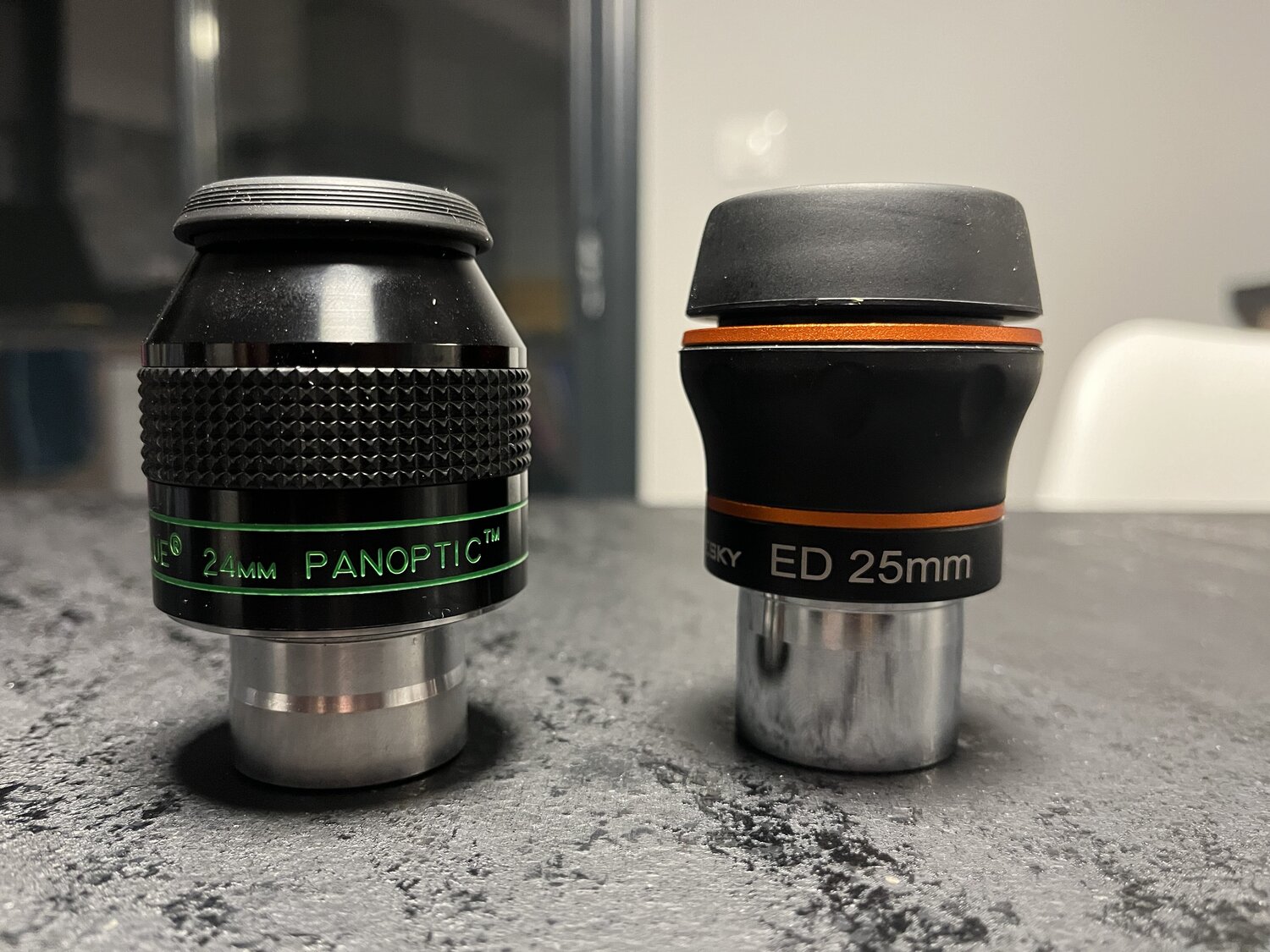

Pourquoi dépenser de l’argent dans les oculaires : Comparatif entre un artesky(85e) et un panoptic(480e)
Oui c’est injuste et stupide. Mais ça peut éclairer des astram qui se posent la question de ce que peut apporter un oculaire haut de gamme :)
télescope utilisé pour le test : dobson 150/750 maison collim vérifiée sur étoile.
cible : m57 et double amas de Persée.
champ apparent : 60° pour l’artesky, 68° sur le panoptic.
poids : 200g pour l’artesky, 232 pour le panoptic.
relied d’œil : 15mm pour le panoptic
et 20 pour le artesky
Bonnette souple pour le pano, bonnette semi rigide réglable par vissage pour le artesky.
Les deux oculaires sont parfaitement confortables. Le relief d’œil de l’artesky est légèrement plus confortable pour le port de lunettes.
couleurs : neutralité bonne dans les deux oculaires. Très légèrement jaune.
contraste : le fond de ciel est un peu plus sombre dans le panoptic ( grossît aussi très légèrement plus) et l’anneau de m57 est légèrement plus contrasté par rapport à la zone centrale.
courbure de champ : légèrement gênante sur l’artesky , quasi absente sur le panoptic. (Le newton donne un champ courbé surtout avec une focale courte)
la coma et l’astigmatisme sont les defauts les plus marqués sur l’artesky.
les étoiles sont déformées dès 15° du centre et montrent une grosse coma à 20-25°. Ceci est très inesthétique et fait perdre beaucoup d’informations (les étoiles se mélangent entre elles en périphérie)
sur le panoptic la coma est présente mais à 30° du centre elle est au niveau de ce qu’on trouve dans l’artesky à 15°.
voila :)
la différence de prix est énorme et l’artesky est bien sympa pour son prix, tant pour la qualité d’image que pour son confort, essentiel pour bien débuter en astronomie . Le panoptic coûte le prix d’un petit télescope, mais il transfigure l’image qu’on en obtient. La différence ne se joue pas sur des nuances difficiles à percevoir :)
Ces différences seront bien moins marquées sur un instrument à f/d plus long ( vérifié sur schmidt cassegrain, probablement vrai sur les lunette f/d autour de 8-10)
Il existe aussi l’alternative des explore scientific 24mm 68°, moins chers que le panoptic, réputé à peu près équivalent. Je l’ai pas alors je peux pas vraiment préciser :)
bon ciel :)

Bonne idée que ce genre de test ! Effectivement, on se demande souvent quelle est la différence entre des oculaires dont le prix varie parfois du simple au décuple...
Est-ce que tu as vu une différence en terme de magnitude limite ? Par exemple voyait-on des étoiles plus faibles avec un oculaire par rapport à l'autre (si on observe au centre) ? Pour moi c'est quasiment le critère le plus important.
Sinon, je n'ai pas compris cette ces deux phrases :
Il y a 18 heures, adamckiewicz a dit :
Qu'est-ce qui est jaune ? Un truc qui ne devrait pas l'être ? Du coup la neutralité n'est pas bonne, si ?
la différence de prix est enfermé
Elle est quoi ?
Il y a 1 heure, 'Bruno a dit :
Elle est quoi ?
Au centre on perçoit mieux une étoile faible sur le panoptic.
Pour la couleur je l’ai revérifié ce soir sur papier blanc : ils sont tous les deux très légèrement jaunes. Ethos et pentax xw 40 font mieux.
Enorme, pas enfermé ;) (désolé, c’est corrigé).
ul faudrait que je fasse un test similaire sur les focales plus courtes des artesky mais j’ai pas grand chose pour comparer .

Un ES 68° 24mm est bien meilleur que l'Artesky 25mm. Si c'est une ED100 f/9, pas difficile de les départager, ça se joue dans les subtils détails.
Il y a 13 heures, Lune cendrée a dit :
nécessite une certaine expérience ?
Surtout un télescope à rapport f/D court ;-).
Modifié par sixela
il y a 7 minutes, sixela a dit :
Oui j’ai testé sur ce scope parceque c’est une formule répandue (150/750, 200/1000, 250/1200 :) . Effectivement le rapport f/d court est toujours plus exigeant pour les oculaires :) . Les achro longues et les schmidt cassegrain sont avantageux de ce point de vue. Le newton 150/1200 aussi :)
le sens du propos ici est pas de me la peter pour dire que je vois des différences subtiles, mais d’indiquer que les différences à ce fd sont justement importantes et notables même avec peu d’expérience :) . Ce qui ne veut pas dire que les artesky ne valent rien. Ça n’est pas vrai, ce sont de bons oculaires malgré tout, plein de qualités et en particulier au prix où ils sont vendus :)
Modifié par adamckiewicz

Tout à fait , c’est ce que je précise :
Le 04/09/2023 à 00:05, adamckiewicz a dit :
Mais ne les ayant pas …. ( j’ai choisi les pano pour leur poids et encombrement, les utilisant en bino) :)
il y a 30 minutes, lyl a dit :
Donc oui, j'approuve le fait d'investir dans un oculaire un peu plus sophistiqué pour un newton f/5 mais aussi et surtout :
- aplanir le champ
C’est bien mon observation aussi :
La courbure de champ obtenue avec le newton+ artesky est un inconvénient, et cela augmente la dimension de l’image de la coma.
Le 29/11/2023 à 15:08, adamckiewicz a dit :
avec un paracorr. Mais reste alors le problème du prix, du poids et du coulant….
Tu as un correcteur 2" chez GSO (et Omegon) pour 130€ environ et 210g avec un backfocus correct pour mettre des gros oculaires.
f/5 ça passe.
Modifié par lyl
il y a 20 minutes, lyl a dit :
Tu as des correcteur 2" chez GSO (et Omegon) pour 130€ environ et 210g avec un backfocus correct pour mettre des gros oculaires.
Merci! Voilà qui peut être intéressant pour qui a un porte oculaire en 2" :)
J'avais lu quelques part que les 24 mm ES avaient (ou ont) une courbure de champs assez prononcé jusqu'aF/d 6
Quelqu'un les a t'ils testés ?
Je brigue les pano, mais les ES sont moins cher, le serpent se mords la queue
Il y a 1 heure, Pascvale13600 a dit :
Ils ont une courbure de champ que les pano corrigent eux en contrepartie d’une déformation de l’image en périphérie ( en coussinet, avec par exemple une lune qui devient patatoïde au bord). C’est un compromis…. Accessoirement les ES doivent avoir un champ réel légèrement supérieur pour la même focale et le même champ apparent … je ne sais pas si le diaphragme est effectivement un peu différent….
en usage binoculaire, les pano ont pour eux surtout le poids et le faible encombrement :) . Si tu veux les utiliser comme moi sur un dobson en plus de tes jumelles, ça compte :)
