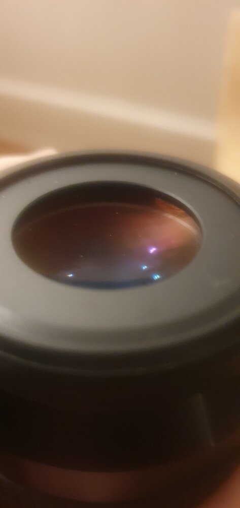

Le 08/12/2023 à 21:38, AdrienRozier a dit :
Je viens d'acheter un dobson 8' d'occaz
Vu l'état de la lentille frontale, ce serait pas étonnant que tu sois tombé aussi sur un "spécialiste" de l'optique (la grande spécialité de certains...) qui ait aussi démonté l'oculaire en parallèle à son casse-croûte de 4 h... Pour "nettoyer" si tu vois ce que je veux dire et du coup, l'oculaire est encore pire qu'avant le grand nettoyage. Hormis TVO USA, certains revendeurs sont en capacité à vérifier l'oculaire et le remettre en état si besoin. Ce sera moins cher qu'un retour aux USA (port+main d'oeuvre).
Bon finalement c'était juste incroyablement crade...😬 Du coup j'ai vu que les lenspen ont bonnes réputation, j'ai commandé, patiemment attendu qu'il arrive, et hop, tout va mieux 😊
