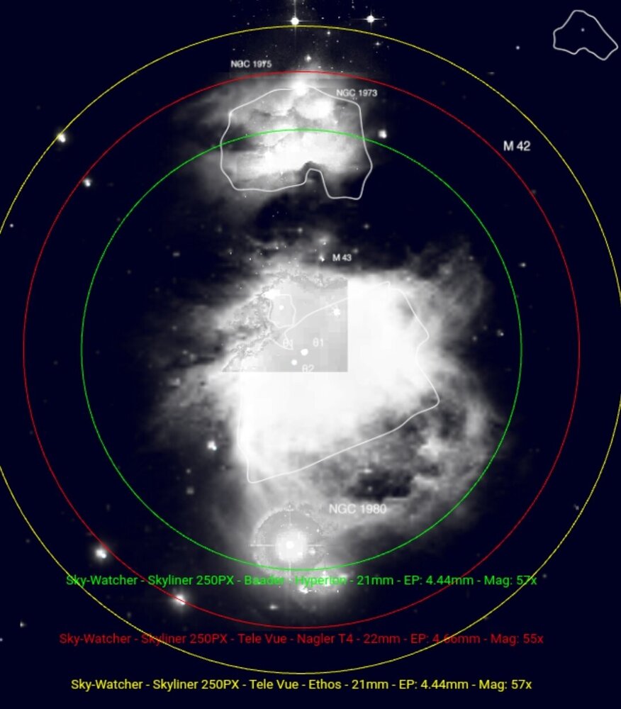

Tu peux simuler le champ visible par exemple un oculaire de 100 degrés couvre plusieurs focales finalement
http://astronomy.tools/calculators/field_of_view/
Super le lien, ça permet de se faire rapidement une idée de ce qu'on peut voir.
Effectivement un 20mm avec 100° de champ donne la même fenêtre que l'oculaire d'origine GSO 30mm SuperView Wide Angle.
Par contre, n'ayant jamais testé ce type d'oculaire, comment cela se passe-t-il ? On voit tout d'un bloc en plus grand ou il faut faire le tour en balayant du regard ? Je sais qu'il y a une histoire de pupille mais je ne me suis jamais vraiment penché sur le sujet (et ça n'a peut-être aucun lien avec ma question). Et au niveau de la netteté, ça va jusqu'au bord de l'image ou pas ? Parce que si c'est pour avoir du champ flou... :D

Mais même dans un bon site si on veut du champ un oculaire 17mm 100° en montrera bien plus sur M33 qu'un 32mm 50°; pour bien des objets la pupille de sortie optimale se trouve entre 1,5mm et 4mm. C'est moins critique sur les télescopes "lents" comme les Schmidt-Cassegrain ou Maskutov-Cassegrain.
