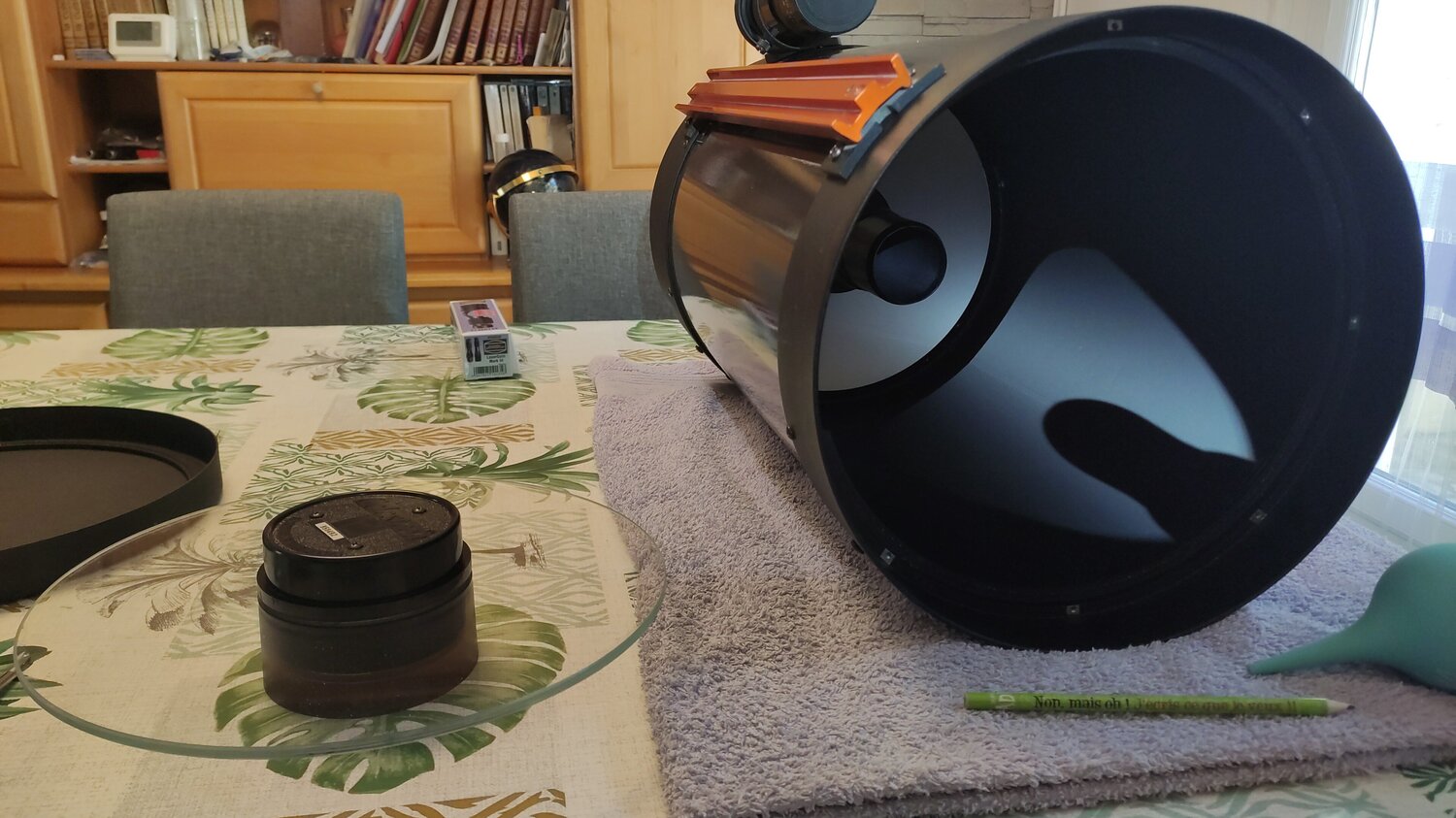

J'ai un vieux C8 dont le support du miroir secondaire tourne sur lui-même (par rapport à la lame) dès qu'on force un peu. Je suppose que ce n'est pas normal et qu'il faut le resserrer?
Quel est le meilleur moyen de procéder? Démonter la lame?
Merci.

Je viens de commencer les travaux, et je suis bloqué. Comme soulevé par Moot, le problème est que la lame reste collée! Ne voulant pas la péter, j'ai arrêté là en attendant d'en savoir plus. Si quelqu'un a des conseils, je suis preneur!
Mon dernier recours serait de démonter toute la partie avant mais cet anneau est vissé au tube avec des vis et des écrous, les écrous tomberont dans le tube (s'ils ne tournent pas dans le vide lors de la tentative de démontage!).

Pourtant, comme je le montre sur la dernière photo, il y a des traces d'une sorte de colle.
Tu as bien préalablement démonté le flasque ?

J'ai démonté le secondaire aussi, mais le support en plastique demeure désespérément vissé à la lame! J'ai mis du WD40 mais rien à faire, c'est bloqué! Comme c'est du plastique j'ai peur de tout péter en forçant.
Quel est le jeu entre le support miroir et la lame et y a t'il une gorge entre les deux?Un joint torique entre les deux pourrait limiter la rotation de la lame.Sinon un "trait"de joint silicone transparent.Laisser sécher avant de remonter la lame.

Merci pour ta réponse. Donc je comprends qu'il me sera très difficile voire impossible de dévisser cette pièce🙁
Je ne vois pas d'espace, je jeu est très faible, tout juste de quoi glisser une feuille de papier. Je pensais faire une petite cale en papier voire en liège, mais ça s'annonce compliqué.
L'option de la colle ne me plaît pas énormément, mais s'il n'y a que cette solution je vais devoir m'y plier.
Non c’est devissable, mais il faut appliquer une source de chaleur. Pour ma part (C9.25) le sèche-cheveux n’a pas suffi et j’y suis allé progressivement à la décapeuse (de loin !) tout en appuyant sur le baffle interne pour l’ovaliser et faire sauter la colle (car c’est collé sur les Fastar…).
sinon pour la question plus haut : Starizona vend les mêmes joints que ceux inclus dans leur kit de conversion Fastar. C’est dispo chez TeleskopExpress. Si besoin, je filerai les instructions de montage que Starizona m’a données car il a un ordre bien précis à respecter pour ce fameux joint.
EDIT: je précise le contexte : tout possesseur d'Hyperstar a fini par se retrouver à un moment ou un autre avec un secondaire qui tourne librement. La conception Celestron est assez pourrie, avec un unique joint en "papier" (plutôt carton gris chez moi). Le support Fastar du secondaire est en deux parties vissées l'une sur l'autre, l'extérieur est en métal, l'intérieur (d'un bloc, y compris le baffle conique du secondaire) en plastique et vient se visser sur la partie métallique en prenant en sandwich la lame de Schmidt. Le joint en papier est à l'extérieur, entre la partie métal et la lame. Le filetage est fixé, collé avec on ne sait pas trop quoi et ne peut pas se resserrer, donc du moment où ça commence à tourner, c'est fichu. Starizona ajoute donc un joint en sorbothane (très adhésif sur le verre !) qui vient se placer à la place du joint en papier, qui, lui, se retrouve déplacé à l'intérieur entre lame et baffle. Une fois remonté, ça ne bouge plus du tout.
Modifié par clouzot
Merci pour ta réponse détaillée. Je vais essayer le sèche-cheveux, mais aussi le congélateur. J'ai trouvé un article sur Cloudynights, le gars a fait faire à la lame plusieurs séjours au congélateur et ça a fini par fonctionner.
Et pourquoi pas le four à 50°?
J'ai tout essayé, le sèche-cheveux, les séjours au congélateur, mais rien n'y fait, le support refuse de se dévisser! Donc j'ai abandonné l'idée!
L'espace entre la lame et le support (ce jeu qui est donc responsable de la rotation) est très faible, j'ai essayé d'y insérer des cales en papier. Mais j'ai trouvé mieux, un emballage plastique dur dans lequel se trouvaient des olives 😁! J'ai bien sûr bien lavé le matériel et j'ai découpé quelques cales arrondies que j'ai pu glisser dans le jeu. Puis en tournant le support les cales peuvent se déplacer puis le support se bloque dans certaines positions. En mettant les cales au bon endroit (j'ai essayé pendant une heure) je suis finalement arrivé à bloquer le support dans le bonne orientation!
