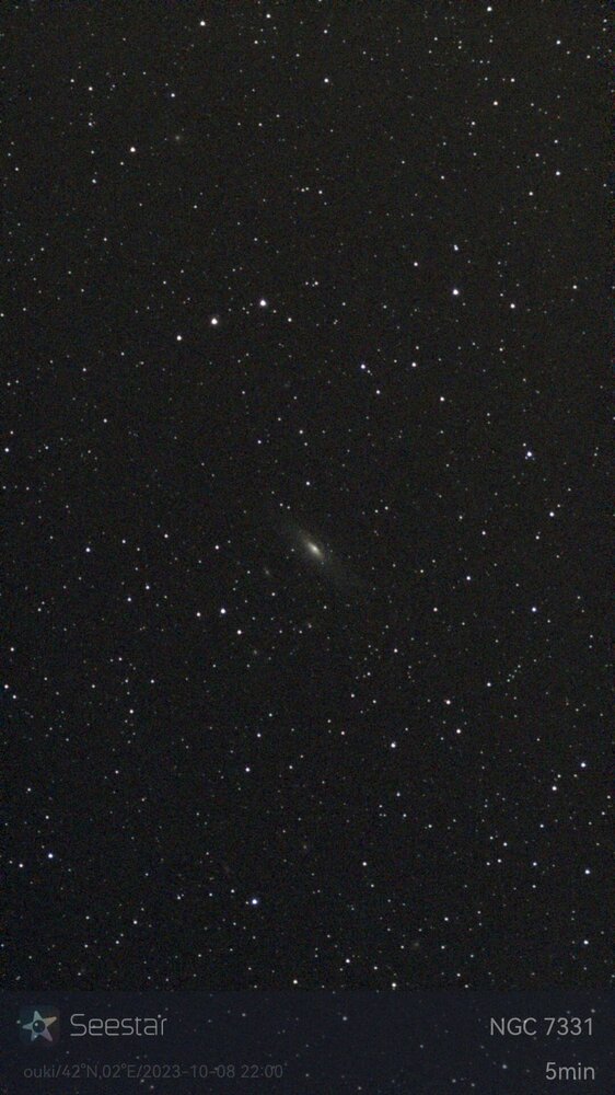

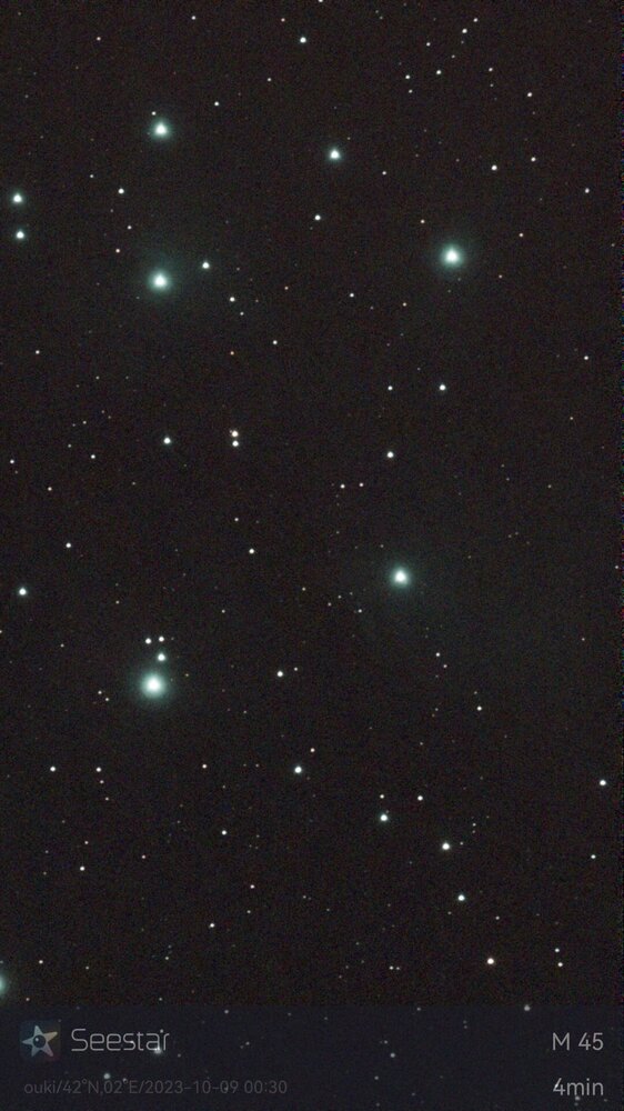

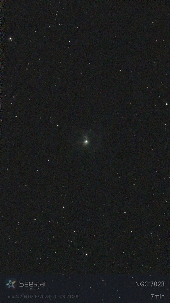

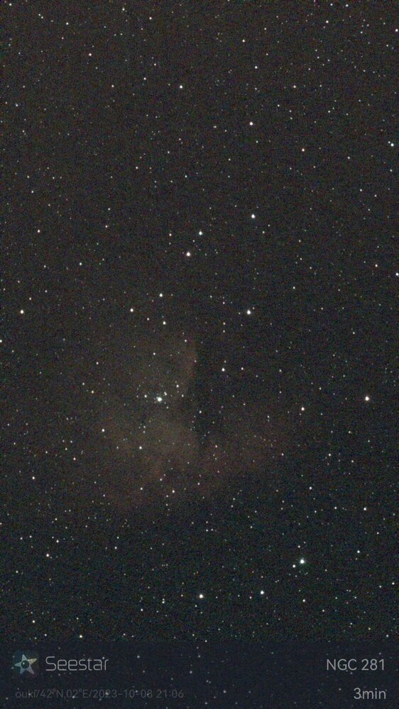

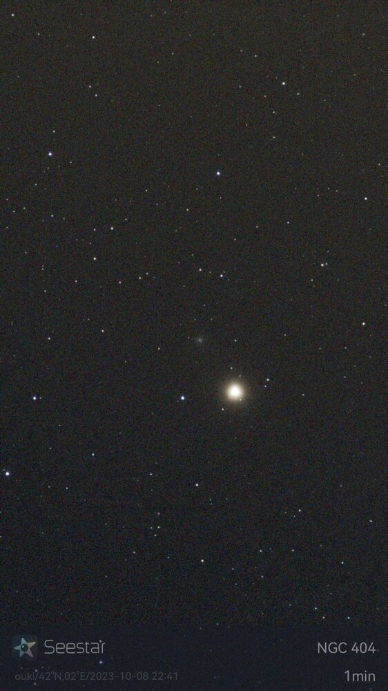

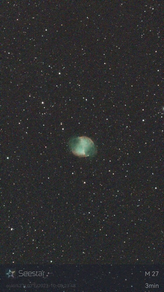

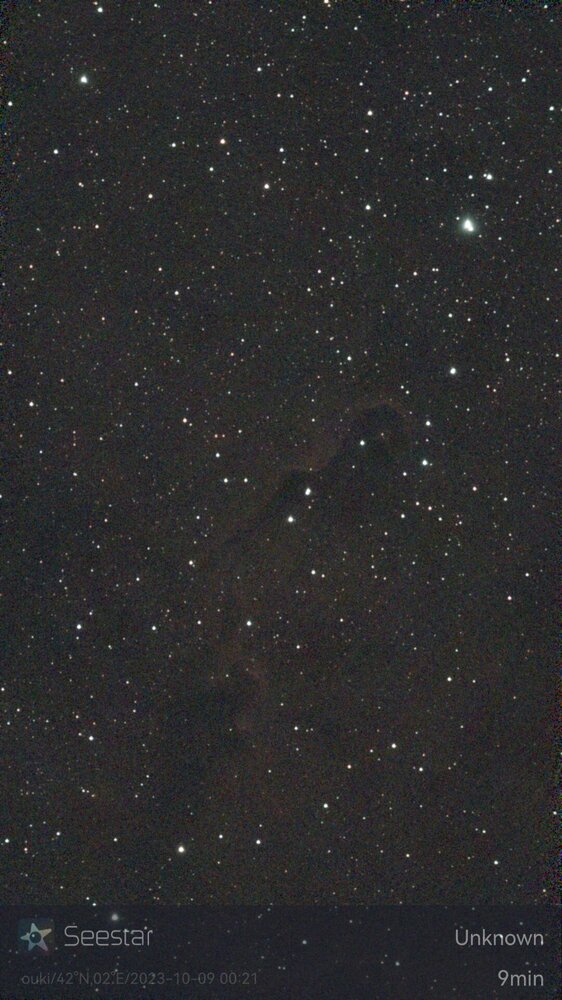

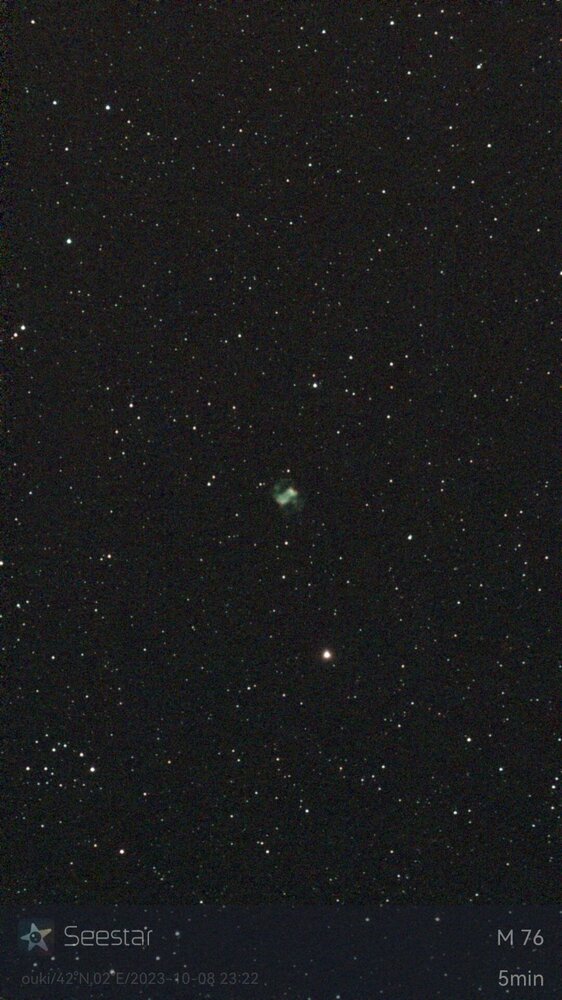

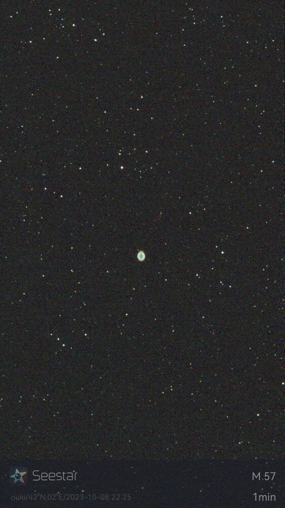

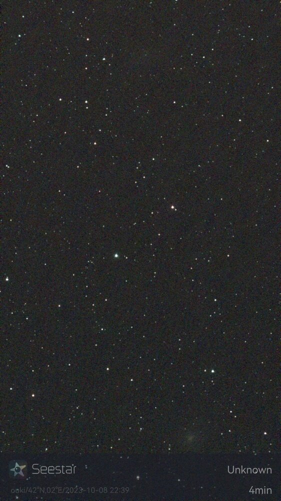

Première séance au seestar
Ouki

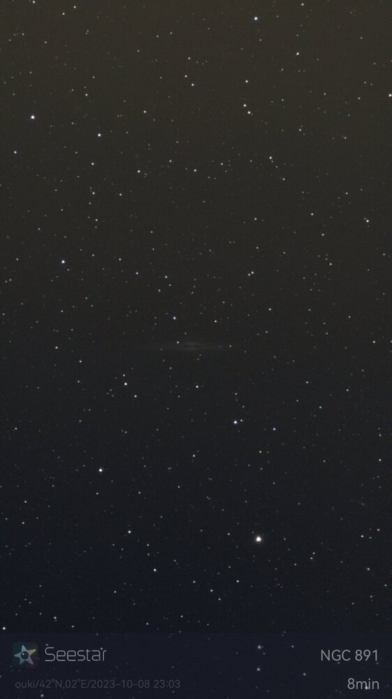

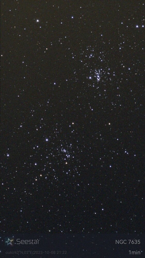

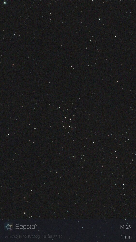

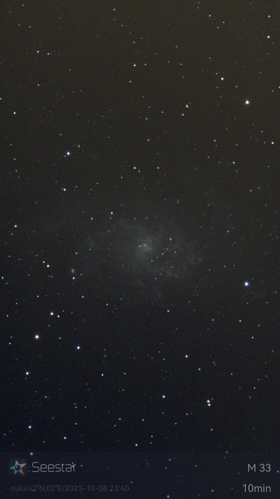

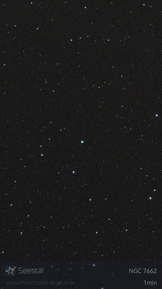

Séance d'essai de 2h30 du petit dernier le
Seestar s50 de zwo.

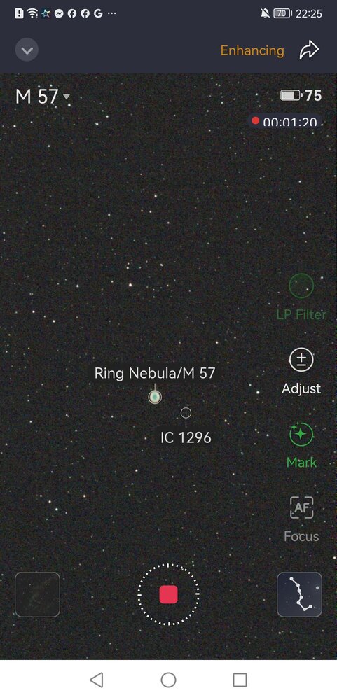

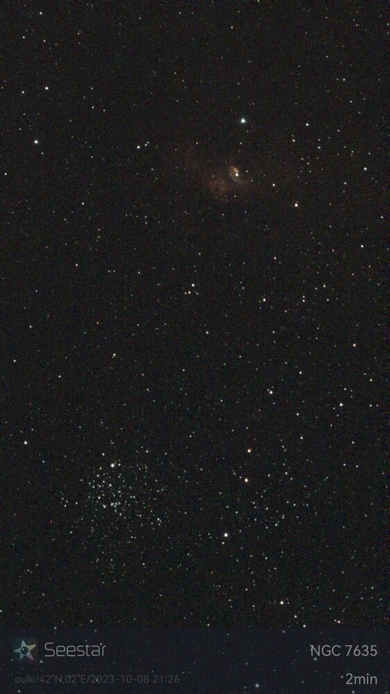

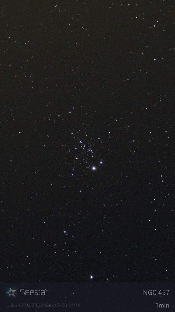

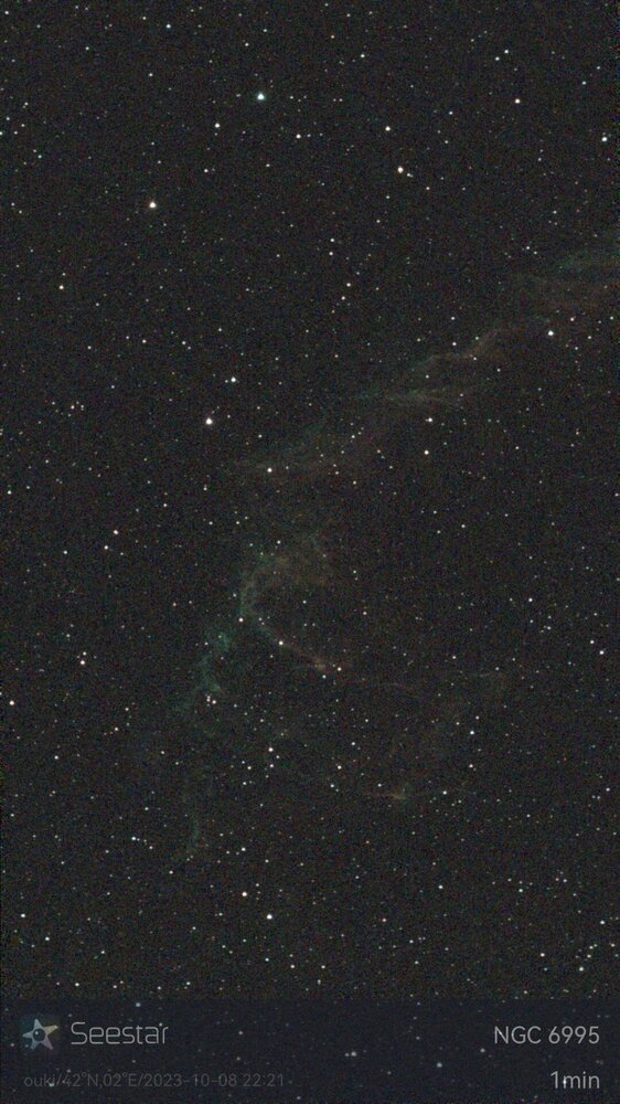

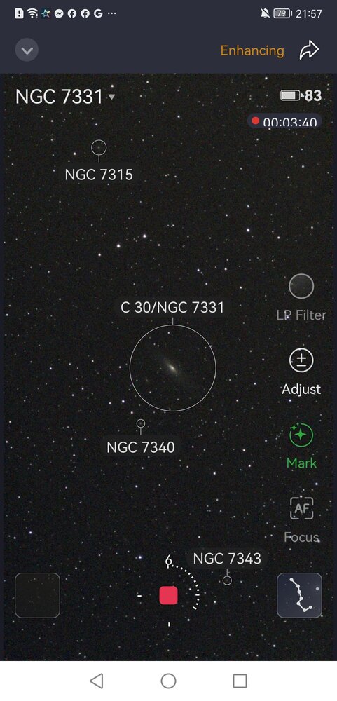

Alors je dois avouer que j'étais sceptique sur ce nouveau jouet.🤔

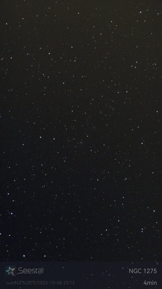

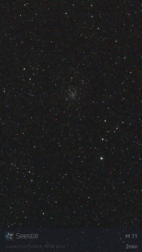

Une vingtaine d'observations en Visuel assisté pur bio.🙄😁
Sous ciel polué (B8/9)et transparence très moyenne, bref une séance d'astronomie urbaine standard 👀
Prise en main très facile et relativement intuitive.
Vraiment content de ce petit machin.

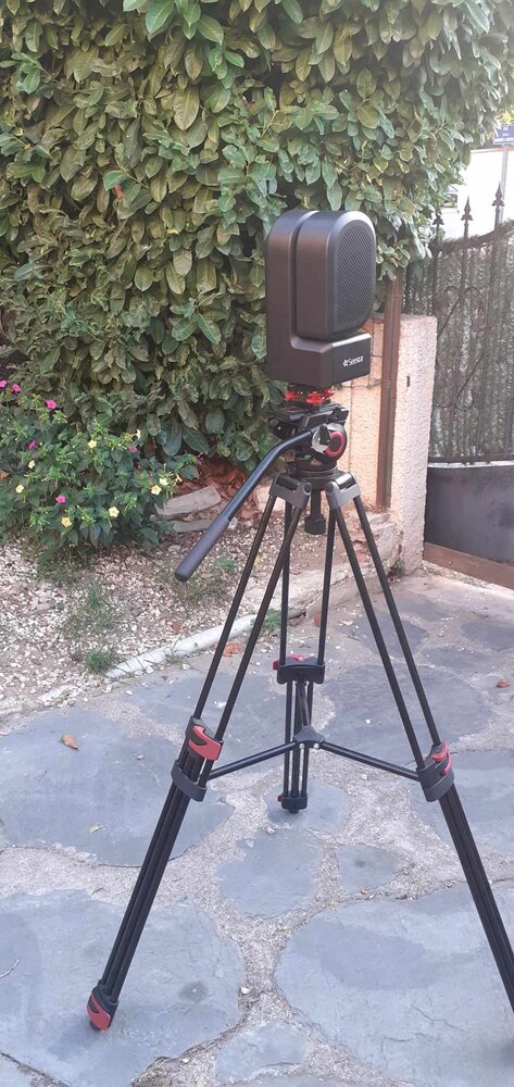

Pour cette séance le seestar à été monté sur pied photo lourd.
Le niveau électronique intégré est largement suffisant pour un calage précis.

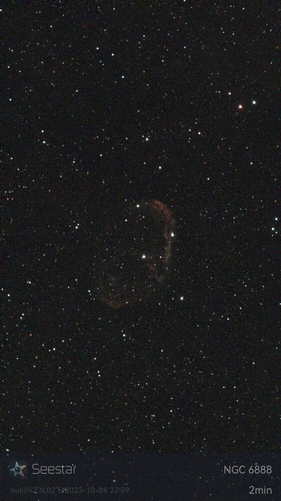

Le filtre duo band est un régal.👌

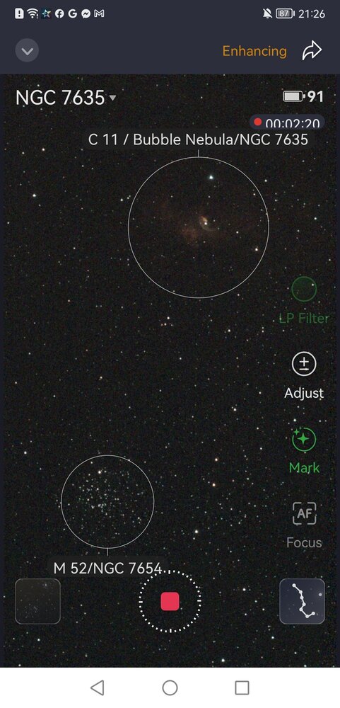

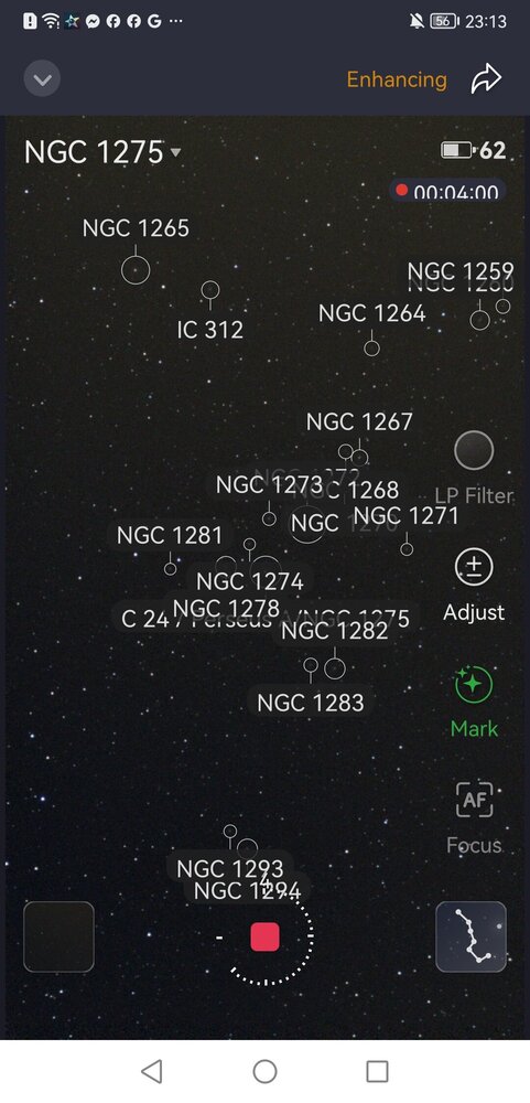

Le sky-atlas laisse a désiré🧐 j'ai utilisé mon fidèle skysafari pour la recherche de cible sur un deuxième smartphone.
Le pointage goto et plate solve est étonnant pour une si petite machine rapide et précis avec possibilité de décentrer.

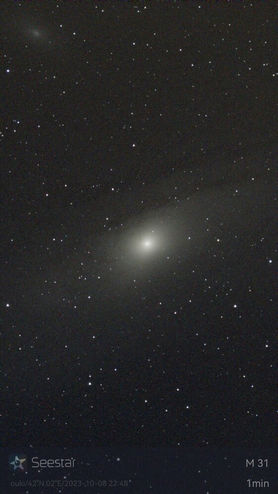

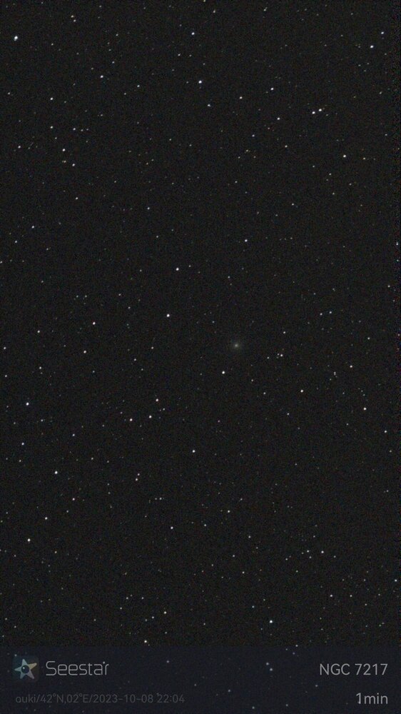

Sur les galaxies il est un peu à la traîne mais ça passe en posant plus longtemps.
Ce smart téléscope devrait ravir de très nombreux astronomes aussi bien débutants que chevronnés.
Voilà pour ce first light.
Ouki

@polorider ça rentre sans problème dans un sac à dos .
Concernant la valisette je ne vais pas l'utiliser elle doit peser 100 gr a tout cassé (en polystyrène)
Pour une bonne utilisation je conseille au minimum un bouchon ( ben ouais y en a pas 🙄🤔)
Un petit par lumière devrait aider également.
Pour du nomade un power bank augmentera l'autonomie
Bonne petite aventure qui commence .

Ce duo band fonctionne vraiment bien sur les nébuleuses,  j'avais un peu peur avec seulement 10 secondes unitaire.
