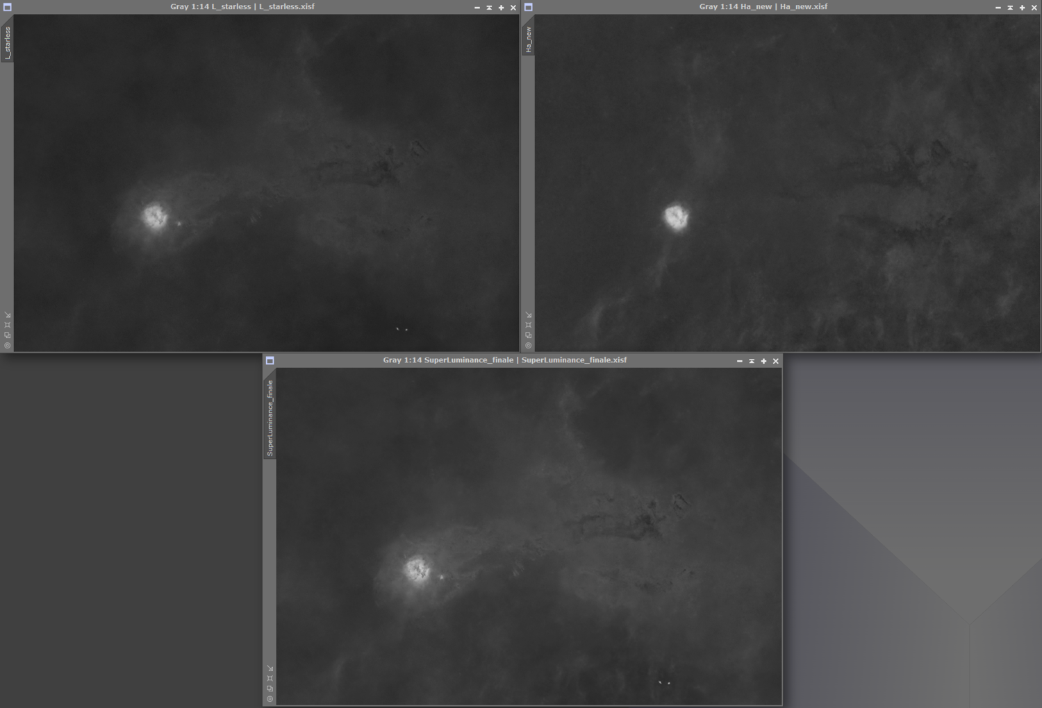

Le premier déclic a été le tuto_1 qui m'avait permis d'isoler assez finement le Ha en soustrayant le rouge de cette couche, ça donne les petites perles roses dans les galaxies (mes M31 et M33 récentes). Le deuxième c'est le tuto_2, celui qui m'a permis d'ajouter le rouge sur ma nébuleuse de la tête de cheval récente également.
Avec le tuto_1 sur le cocon j'ai pu obtenir la "super luminance" L-Ha qui ressemblait plus à l'objectif que je voulais atteindre qu'avec ma luminance 2022.
SuperLuminance = Max((L*1),(Ha*1)), on peut jouer sur les coef de 1 ici.

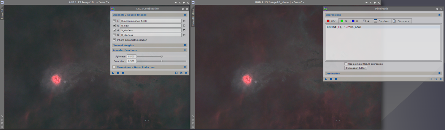

Puis la couleur avec une nouvelle couche rouge : R_new = starless_R+(Ha_new-median(Ha_new))*0.85 (tuto_1 toujours). Avec LRGB Combination ça donne l'image de gauche (j'ai refait vite pour l'exemple, avant mix il faut diminuer la luminosité du cocon sur la couche Ha avec un masque par ACDNR par exemple). Ensuite on booste le fond de ciel avec le Ha_new, c'est le tuto_2 et ça donne l'image de droite. On jouera sur le coef 1.2 ici pour avoir plus ou moins de rouge sur le fond de ciel.
