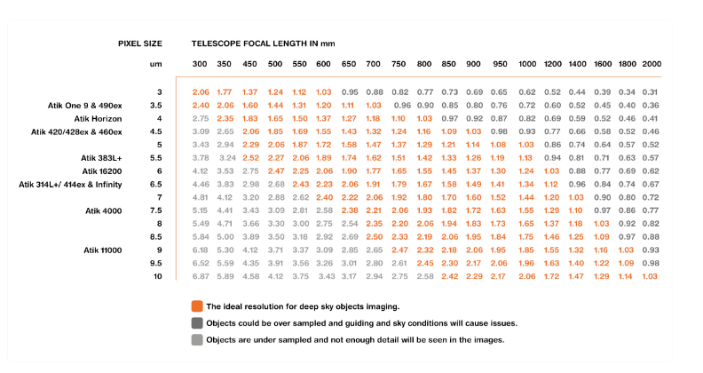

J'aime bien ce tableu de chez Atik pour l' échantillonage idéal selon caméra et téléscope, très pratique pour bien choisir son matos.

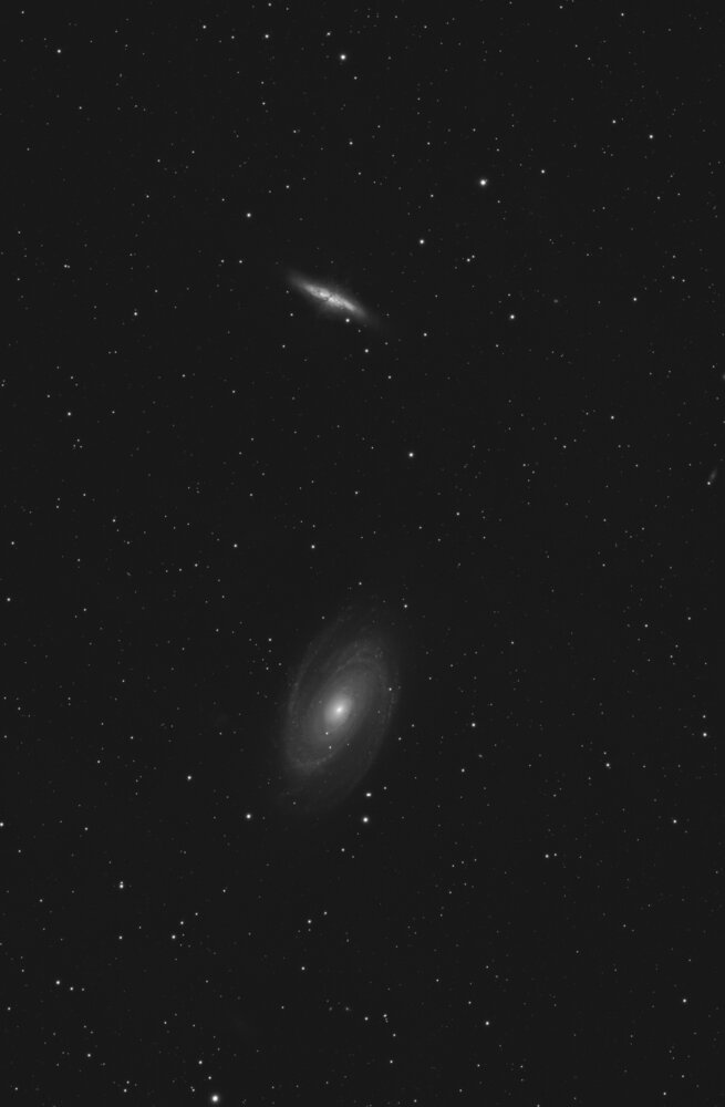

Côté résolution : Lunette de 130 F/6 et ASI2600 mono (IMX571) en seulement 2h de pose, tu peux cliquer dans l'image pour voir la full en 8k (je précise, aucun dark ni flat !) :
Attention on parle d'une époque révolue là.
Les critères ne sont plus les mêmes qu'à l'époque de la CCD.
Notamment on n'a plus de notion de binning en CMOS.
On a aussi la notion de gain maintenant qui n'existait pas sur les CCD.
Le bon échantillonnage dépend surtout de ce qu'on veut faire :
- pour des objets en très grand champ, on s'en fout complet de la résolution, seul le champ compte, donc la taille du capteur
- pour des objets petits, alors le bon échantillonnage c'est 1/3 du seeing moyen de son lieu d'observation (1.5" sur les meilleurs sites en France et 3" en moyenne française, soit un échantillonnage entre 0.5 et 1").

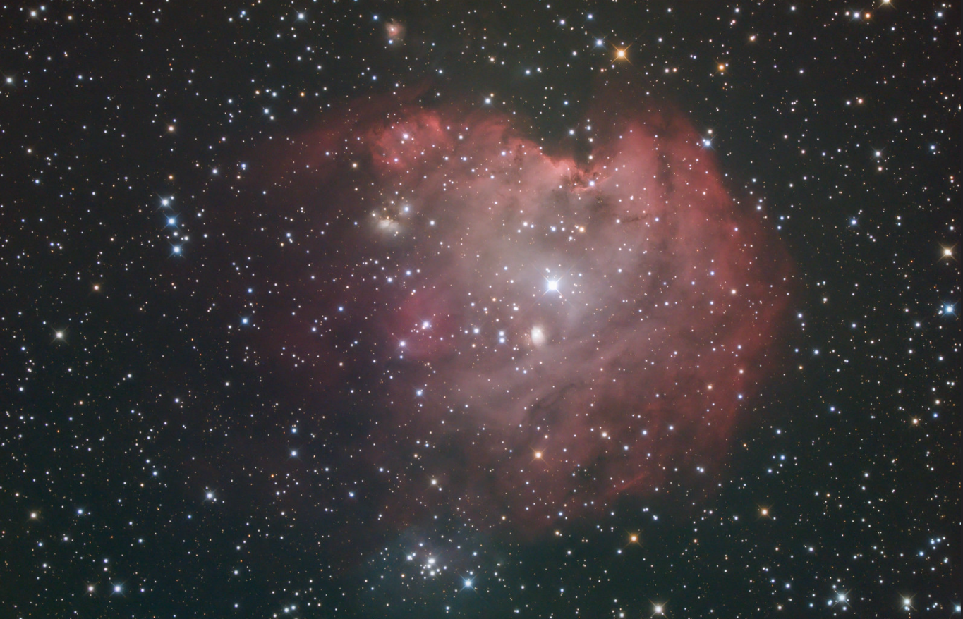

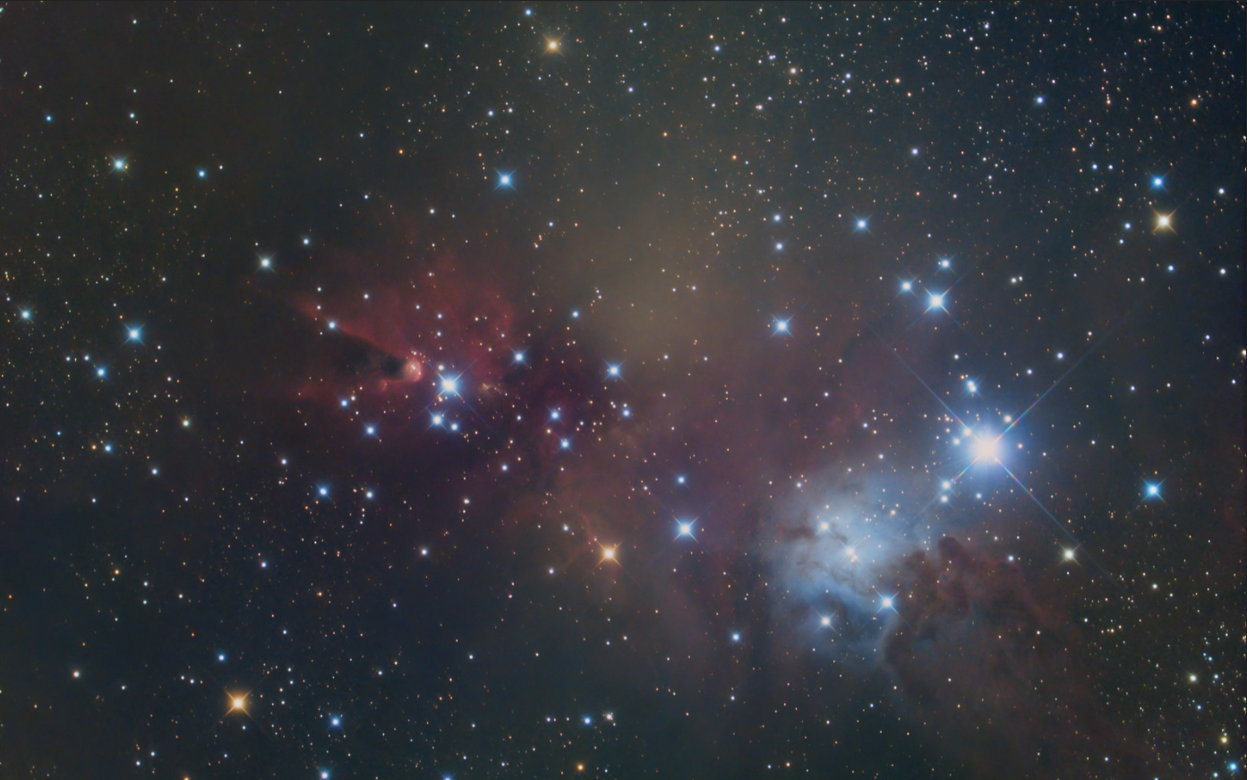

Si tu veux te faire une idée, IMX571-M et IMX571-C avec les mêmes instruments.
Effectivement, pas pensé qu'il me fallait des filtres spécifiques pour l'imx571 couleur...
Pour le comparatif, j'ai regardé IC1805, en mono plus jolie mais 21h de capture vs 7h avec CMOS couleur, et dans mon cas une nuit c'est 5-6h de capture.
