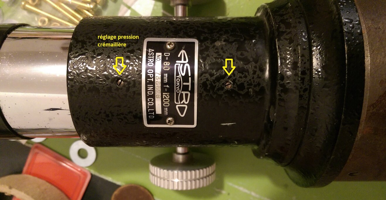

La mécanique Astro, c'est pareil, c'est au-dessus, sans compromis. Le seul PO crémaillère qui m'a rappelé ça est un PO de FS152...
Cosmétique : Astro fait barbare en apparence par rapport à Nikon et Pentax mais tout y est, avec le petit plus pour l'éternité.

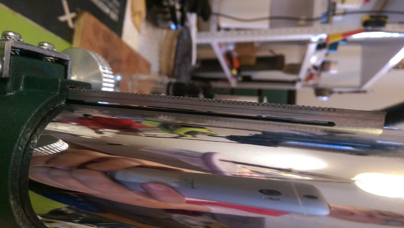

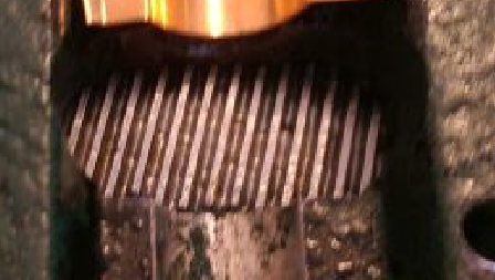

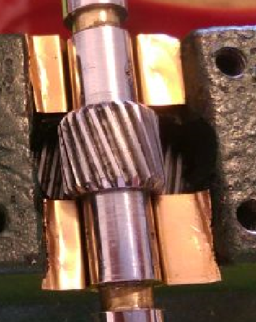

Un exemple. Pignon et Rail chez Astro :
Matière : bronze spécial usinage, chromé.
10mm au lieu de 4 à 8mm, 8mm en haut de gamme chez Taka, Nikon, Pentax
Rail plus rigide car plus épais : c'est chiant car il faut régler la tension mais ce sont des PO qui supporte plus de poids.

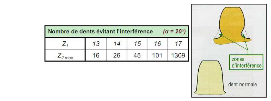

16 dents au lieu de 15. O o ?
Ce sont les deux détails qui tue : toujours deux dents en contact sans ce qu'on appelle des interférences quand on construit des engrenages.
Ceci limite le backslash (mais nécessite f/15 car le ratio manuel de démultiplication est un poil plus faible)
Ça semble inutile de faire 16 au lieu de 15 mais il faut savoir qu'un rail de PO ça plie. La dent de plus c'est ce qui évite de pincer et permet une marge de contact plus large.
Le PO a plus de force, grippe moins, ne cogne pas à l'utilisation ; il est souple même chargé.
Modifié par lyl
  • Merci / Quelle qualité! 2
Ce n'est pas à la portée de tout mécanicien de faire ce genre d'hélicoïdaux, ils sont taillés précis. Les fonds de rails, ce sont des goutelettes de graisse transparente que j'ai mise.
Quand c'est bien fait, ça ne s'encrasse pas beaucoup, il n'y a pas de morte zone sans contact et il faut mettre de la graisse fluide ou de l'huile pour les montres.
pignonAstro.png.63e6cf65887531666221fc970151bdf7.pngrailAstro.png.f49c4934269381e709773f03febfab34.png

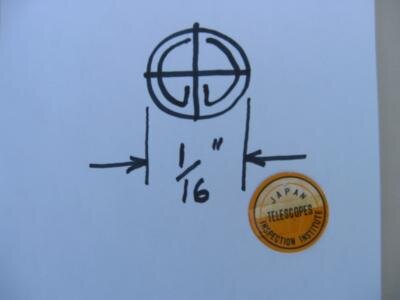

On ne peut pas dire que c'était vraiment le bazar à l'époque chez les fabricants japonais de matériels d'astronomie.
Avec plus de 3000 entreprises d'opto-mécanique à la belle époque dans le pays (artisans et plus grosses firmes bien connues), ils ont su rapidement s'organiser pour garantir une traçabilité de la qualité de leurs produits.
Ils ont créé des bureaux indépendants de contrôle qualité pour la filière optique en suivant les normes J.I.S. du pays.
@lyl en a déjà parlé en détails ici et sur le forum d'en face.
Ils ont également apposé leurs symboles de fabricants respectifs sur la plupart du matériel optique sortant de leur ateliers.

Très intéressant ce post sur rails et pignons, je ne pensais pas que ça avait une telle importance...
On a bien vite fait de se contenter du médiocre, mais quand un" pouilléme" de tour sur les molète du porte-oculaire vous fait vivre un manège à sensation, on comprend l'utilité d'une mécanique de précision.
