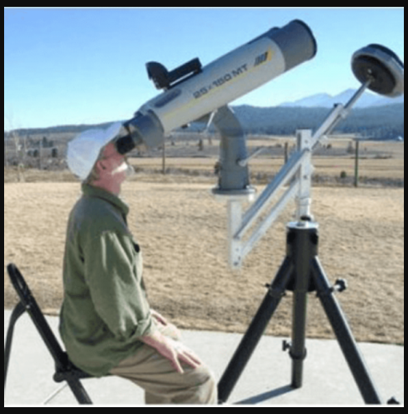

A 45° c'est vraiment inconfortable si tu veux viser à proximité du zénith.
Ce sont les montures à fourche, qui sont inconfortables. Que tu prennes des jumelles droites, à 45°, ou à 90°, il y aura toujours une portion de ciel que tu ne pourras pas observer.
Rien de tel qu'une monture parallélogramme, qui en plus te donneront la même sensation de liberté qu'avec une paire 10x50.

En fait, c'est vrai et faux. Mais @polorider a raison, pour les portions très hautes du ciel, il faut du coudé à 90°, car si on regarde "dans l'axe", on se brise la nuque (c'est d'ailleurs la même chose avec les montures à fourche de télescope, sous le C14 "à fourche", je peux observer facilement au zénith, mais sans renvoi coudé, compliqué...). Avec des 45°, c'est déjà pas mal, on se débrouille, il suffit d'attendre que la Terre tourne si on pas accès au zénith. Chez Vixen, il existe depuis longtemps une monture à fourche qui est très pratique pour les jumelles géantes (et qui fonctionne aussi forcément pour les petites jumelles). Non seulement, cette monture à fourche est à friction (comme la monture Vixen Porta), mais en plus on peut incliner la fourche (serrage avec une clé Allen), de fait, il n'y a aucun pb pour observer au zénith. J'utilise cette monture depuis plus de 10 ans au moins, avec un trépied (Vixen !) costaud et elle est équipée d'encodeurs pour faciliter le pointage des objets. Cela m'a permis de tester pas mal de jumelles, mais aussi je m'en sers avec ma 80ED ou d'autres tubes optiques (même ma Fluo Vixen 102/920 pour des soirées publiques). Inconvénient, son prix + le trépied. Je l'avais achetée d'occasion ; on en voit pas passer souvent et j'avais sauté sur l'occas dès sa publication. J'ai déjà monté dessus un C9 (environ 10 kg).
Exemple chez un revendeur :
https://www.maison-astronomie.com/fr/montures/7124-monture-a-fourche-seule-hf2-vixen-4955295380626.html
Il faut compléter par le plateau qui tient les jumelles (pièce spécifique Vixen) + le trépied costaud Vixen (différentes options possibles).

Bref, cela explique pourquoi j'apprécie particulièrement les montures parallélogrammes. L'observation au zénith n'est pas des plus confortables, mais elle est possible. Et en général, je préfère attendre que la cible soit à 70° de hauteur.

Le pb des montures parallélogrammes est comme celui des fourches. Pour avoir de très bons produits et pas du Meccano branlant, ça coute cher...
Il y a plus de 20 ans, j'ai pu observer une soirée d'été avec d'autres astrams dans une Fujinon 25x150 avec sa monture + trépied géant mise à disposition. Ces jumelles étaient droites. Vu l'image qu'il y avait là-dedans, on se mettait volontiers à 4 pattes pour pouvoir passer les uns après les autres derrières les oculaires. Parce qu'on avait jamais vu les objets de Messier de la sorte... Personne allait voir dans le C8 qui était pourtant pas loin !
Modifié par Skywatcher707
Il y a 3 heures, Skywatcher707 a dit :

ça fait rêver un engin pareil... Pour ceux qui ne connaissent pas:
Là, en plus, c'est le top du top, trépied Losmandy, et monture articulée avec système de contrepoids... En configuration de base, les Fujinon sont prévues pour un pilier ou un trépied géant, mais avec des blocages sur les axes. Observer dans de telles jumelles si on l'occasion de le faire, ne serait-ce qu'une seule fois est vraiment un privilège. Ce sont des jumelles de la sorte qu'utilisait Hyatutake pour observer et rechercher des comètes :
Si j'ai bien compris, c'est la solution complète proposée par Vixen que l'on trouve chez Bresser non ? : Bresser | Set complet de jumelles d’astronomie HF2-BT81S-A | Expand Your Horizon
Dans ce cas, c'est bien l'option que je retiendrai si je choisis les jumelles géantes. Par contre, j'ai un doute car il n'y a aucune référence à des encodeurs dans le descriptif de la monture, et surtout j'ai du mal à imaginer de monter un C9 là dessus 🤪

Au final, ce problème n'en est pas un avec la Solution Vixen si ? Je en suis pas sûr d'avoir bien compris.

Bresser est l'importateur Vixen pour l'Europe, après ils travaillent avec des revendeurs.
Conseil si tu pars là-dessus : prends un trépied Vixen costaud ou si tu as le budget et que l'adaptation est possible un trépied style Berlebach.
Pas d'encodeurs ni de boîtier de commande puisque c'était une option proposée par un accessoiriste (JMI USA) qui n'existe plus maintenant. J'avais acheté l'ensemble d'occasion (c'est pour cela que j'avais sauté sur "l'occasion"). Vixen avait aussi proposé cela il y a bien longtemps, cela n'existe plus, cela s'appellait le Stellar Guide. Faut voir si on peut pas adapter un Memstar (fais une recherche sur le forum).
