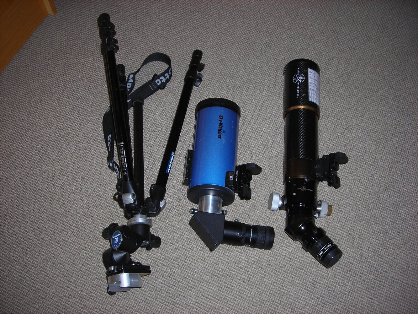

Maintenant... pour avoir mis côte-à-côte une lunette ED 72 x 420 et un Newton 150 x 750 sur M42 (Nébuleuse d'Orion), y a pas photo, hein : la différence de diamètre se fait bien sentir. Il n'y a pas de miracle...
EDIT : mais comme le dit @'Bruno elle est intéressante même à petit diamètre (avec ma première elfette, on a eu quand même un petit effet "wahou" en la voyant la première fois, avec une lunette de 90).

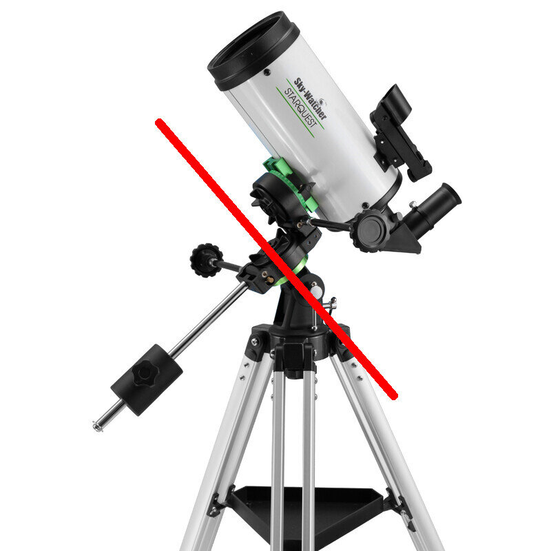

Revenons à nos moutons montures :) :
- l'AZ pronto est une monture azimutale. Pour suivre un objet, il faudra tourner les 2 molettes (il faut imaginer que le déplacement apparent d'un objet dans le ciel fait un grand arc de cercle). Elle a des mouvements fins infinis sur les 2 axes, débrayables (en desserrant les freins, tu changes rapidement l'orientation de l'instrument, pour viser une autre partie du ciel).
- la Starquest est une équatoriale. Il faudra (une seule fois) régler la latitude. Puis, à l'utilisation, orienter la monture vers le nord (à chaque fois).
Elle a aussi les mouvements fins débrayables sur les 2 axes.
Ensuite, on ne bouge plus le trépied, et on se sert des deux axes pour viser une partie du ciel.
Conséquence : l'instrument ne sera pas dans la même position, mais plus souvent sur le côté.
Avec un instrument enserré dans des colliers, on desserre les colliers pour faire tourner l'instrument.
Là, il faudra que tu tournes le renvoi coudé.
Mais le suivi se fait avec une seule molette.
À noter également que pour l'équatoriale, il y a aussi le contrepoids, et qu'il faudra équilibrer la monture.
⚠️ Quand je parle d'orienter la monture au nord, faut pas s'imaginer quelque chose de compliqué : un simple "jeté de monture" (le nord, c'est par là) suffit pour du visuel (il faudra alors, sur un long suivi, tourner parfois la deuxième molette).
⚠️Pareil pour l'équilibrage, rien de compliqué.
En reprenant l'image d'Astroshop, imagines simplement desserrer l'axe ajouté en rouge, et faire pivoter de 90°.
Tu auras donc horizontalement d'un côté le tube, de l'autre le contrepoids.
Pour équilibrer, tu déplaces le contrepoids le long de sa tige de support, de sorte que l'ensemble soit équilibré dans cette position.

Bonsoir, par expérience:
Une lunette de 80 est bien plus polyvalente que le Mak 102, grace à sa focale réduite.
Tout équipés avec leurs oculaires, chercheur, et renvoi coudé,
ces deux instruments font exactement le même poids, 3.0 kg (pesés à l'instant).
mais la lunette est environ deux fois plus encombrante (une 80/560 tube carbone).
Le trépied photo rigide est le minimum syndical et reste transportable 1 ou 2 h.
Les Ornitholoques et quelques Astram plébiscitent le Manfrotto 190.
Mais d'autres modèles sont dénichables d'occasion, des Velbon ou des Gitzo.
Une tête assez fluide et tout métal est indispensable.
Et à proximité de la maison, mieux vaut une vraie monture astro, qu'elle soit équatoriale ou azimutale.
J'ai fait de l'observatin d'oiseaux avec le Mak, mais son grossissement minimum est très fort,
de l'ordre de 40 fois avec un oculaire de 32mm/70° et le renvoi coudé (et lourd) de 2" comme ici.

Il y a 3 heures, Sharp8 a dit :
Sur une équatoriale, une fois la mise en station faite, il n'est plus question de changer de place avec la monture pour trouver un autre endroit sans refaire une mise en station?
Je ne suis pas sûr de bien comprendre la question...
Est-ce qu'il faut refaire une mise en station quand on bouge le trépied ?
Oui.
Maintenant, comme je te l'ai dit, pour du visuel, un "jeté de monture" suffit.
Il suffit juste d'orienter la monture vers le nord, comme ceci :
(Image © Medas : https://www.medas-instruments.com/fr/telescopes-complets/66-perl-bellatrix-150750-eq3-2.html )
...et nul besoin d'être précis : même en étant approximatif, c'est suffisant.
Ensuite, en observant, on ne bouge plus le trépied : on desserre les freins des deux axes pour orienter le tube.
Une fois l'objet à l'oculaire, pour le suivi, on ne tourne que la molette de l'axe AD.
Sauf qu'avec un "jeté de monture", pour un long suivi, il faudra aussi, sur un suivi de plusieurs minutes, tourner aussi la molette de l'axe DEC.
Mais rien de dramatique, hein : on parle de tourner de poullièmesTM...
