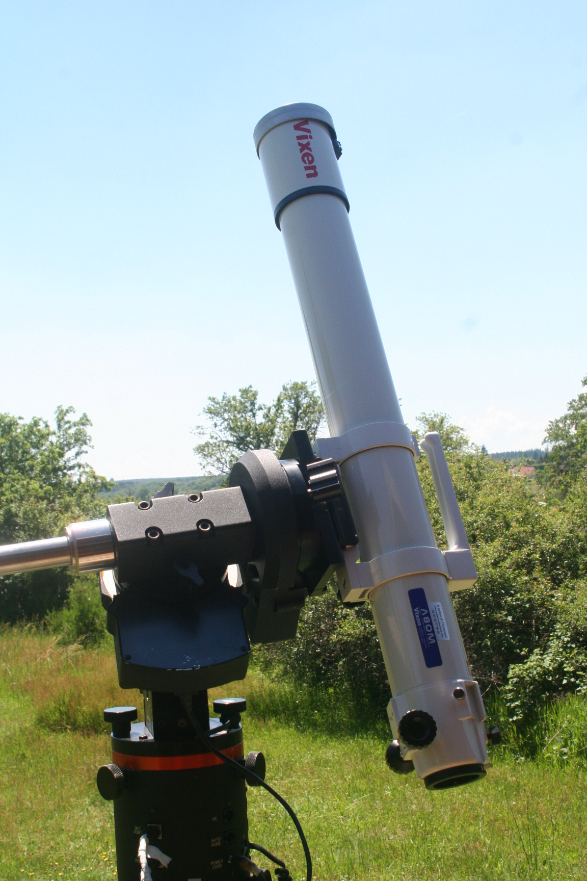

Je pensais à comparer ceci:
https://www.astroshop.de/fr/telescopes/telescope-vixen-ac-80-910-a80mf-ota/p,76774
et ceci:
https://www.astroshop.de/fr/telescopes/lunette-apochromatique-skywatcher-tube-optique-seul-ap-80-600-evostar-ed/p,15056
Je me doute que la différence de prix se justifie mais ce que je cherche à savoir c'est: est ce qu'en observation visuelle, le doute est permis quant à savoir si on regarde dans l'une ou l'autre ou est ce que la différence sera malgré tout criante?
D'après le tableau la vixen a un f/d>11 donc dans le 'vert' du tableau (aberrations minimales voire absentes). Je pose la question car ce qui me fait encore douter, c'est les témoignages des possesseurs de lunettes qui les préfèrent aux télescopes, ainsi que le confort d'observation qu'elles m'inspirent malgré leur diamètre plus réduit (image partiellement, voire entièrement redressée, champ)
Il y a 1 heure, Sharp8 a dit :
C'est le modèle Chinois... Du Vixen, mais sortant du même endroit que le matériel SW (que la 70/900 à la 90/900). Le seul existant encore dans le commerce.
Le modèle Japon en PJ. Autre optique avec PO en 50,8mm Vixen.
