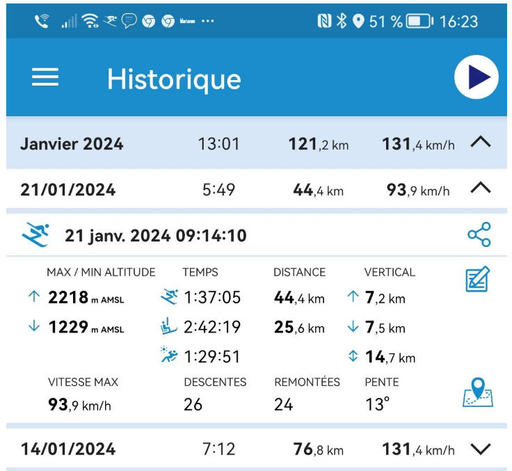

Moi aussi! t'es allé vite?
Moi, il faut que je fasse gaffe, je me ramolli:
