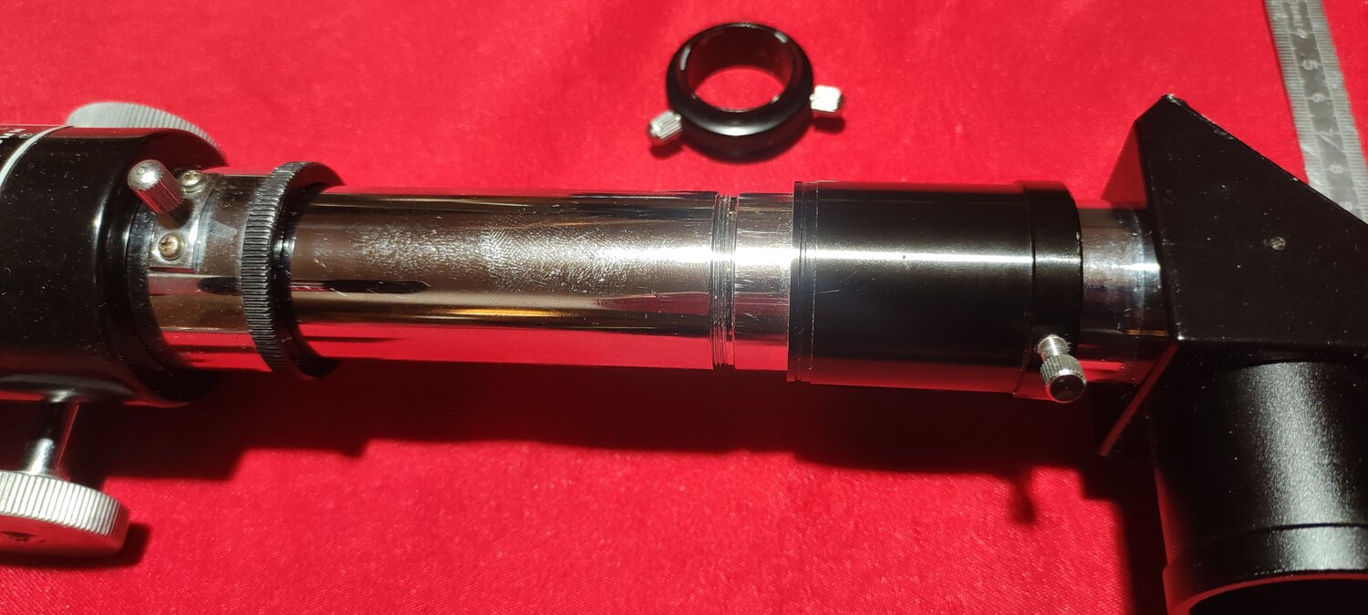

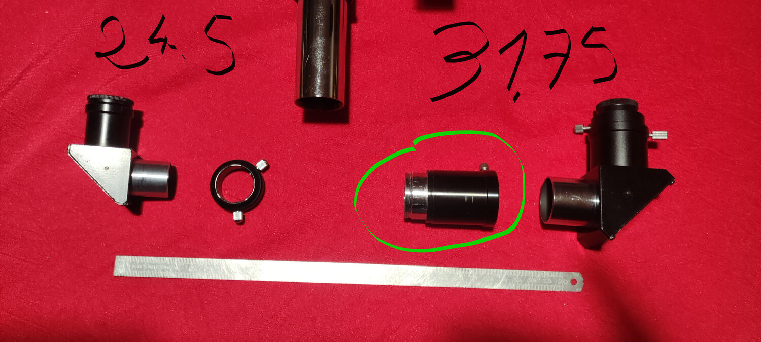

T@ygeta Posté 16 février 2025 Posté 16 février 2025 Moi aussi j'ai trouvé une astuce qui est très jolie. Sur ma Towa 339 (80/1200), le PO fait ~32mm (bague 24.5 retirée) et j'ai remarqué que le filetage femelle du PO est le "même"( à quelque fraction de millimètre ) que le filetage de la partie mâle du prisme Célestron "star diagonale ". Donc en sacrifiant ce RC vous pouvez faire une "bague" Towa 339 vers 31.75 PS De plus essayer avant de démonter votre RC ... @+ Christophe
astrocg Posté 17 février 2025 Posté 17 février 2025 Je fais également ce genre de montage mais bien joué 1 1
