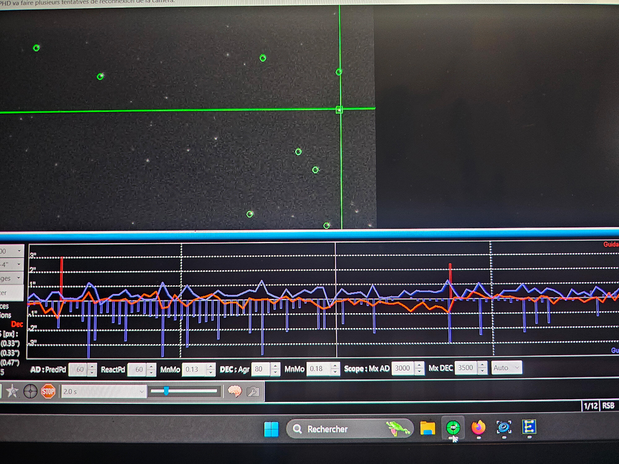

La bonne nouvelle est que depuis 2 séances, quand il y un début de soirée à peu près dégagé (entre 20-22), le guidage est plutôt pas mal maintenant
20240229_212434.thumb.jpg.d0410b0d7ad1c09513f5dfe9e45b8696.jpg...
Hier soir, avant les nuages...

Salut Julien,
moi, j'en suis tout ébaubi! 0.33" yes!:banana:
Tu utilise quel algo?

J'ai corrigé un peu mon image qui était sortie fade...
L'algo de guidage sur EQ6R ?
PPEC ...
