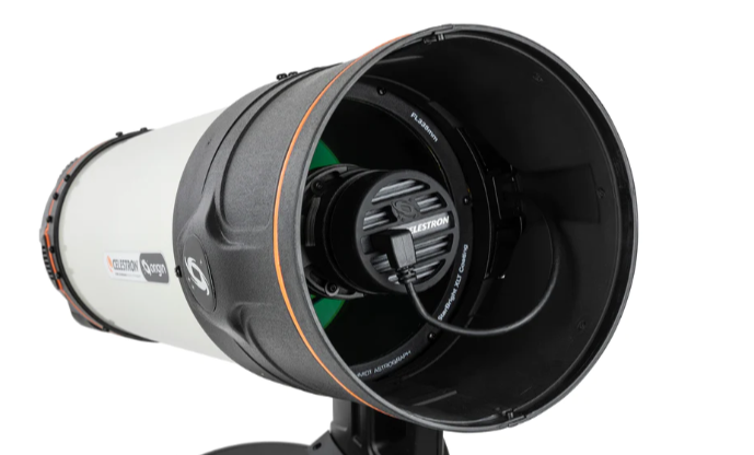

Euuuh... le fil dans le chemin optique ça va faire des aigrettes bizarres non?
Capturedcran2024-01-08184040.png.2af89fac1d31a74cfbf8b24bb1945e3b.png       :dehors:    ;)
Modifié par polorider
  • J'aime 3
Il y a 22 heures, polorider a dit :
S'il fait un bel arc de cercle, ça ne se verra presque pas.
