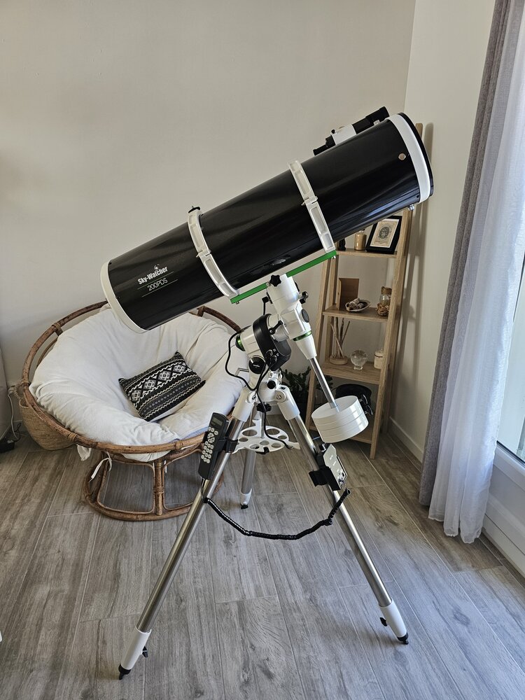

Je possède un Newton SkyWatcher 200/1000 sur EQ5 (GoTo) j’ai vu qu’on pouvais réaliser des photos plutôt pas mal avec ce type de matériel pour commencer, le truc c’est que pour l’APN il y a beaucoup de choix, j’aimerais ne pas dépaser les 300 voir 350€ si possible car comme je l’ai dis plus haut je débute donc si vraiment j’arrive à me faire la main avec, à ce moment là je verrais pour investir plus.

un 200/1000 sur eq5 pour la photo? tu aimes les defis :)

ce tube est sur-dimensionné pour cette monture, pas impossible, mais pas le plus simple, surtout pour débuter.

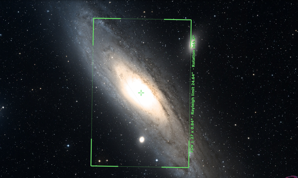

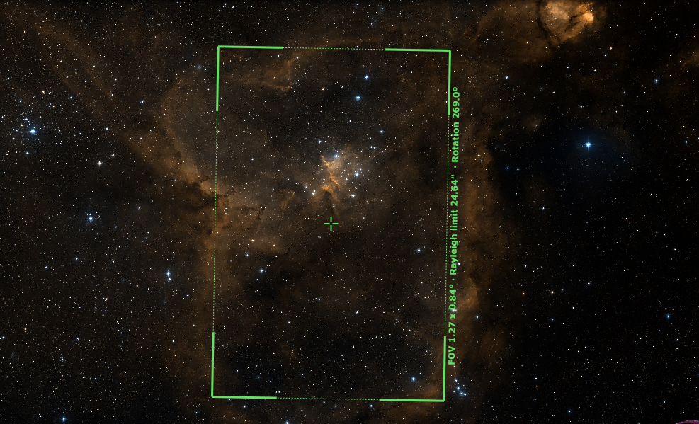

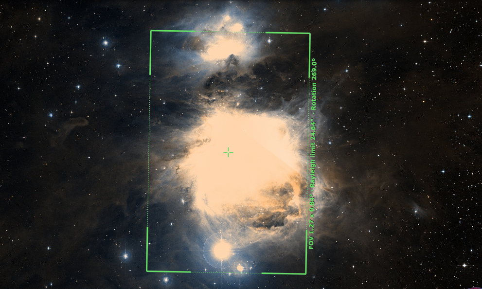

Tiens, pour m'amuser, je te montres @Destro ce que ça donne un Canon APS-C sur 1000 mm de focale en CP sur certains des objets célèbres qu'on a tous eu envie de faire en débutant :
M31
Orion
Nébuleuse du coeur...
Eh ben, ça rentre pas !

Oui tu veux dire par la que l’équilibrage du tube sera pas simple pour faire de la photo ?

Oui je vois ça 😅
Quelle configuration (APN + instrument) me conseillerais tu pour pouvoir obtenir les images complete ?

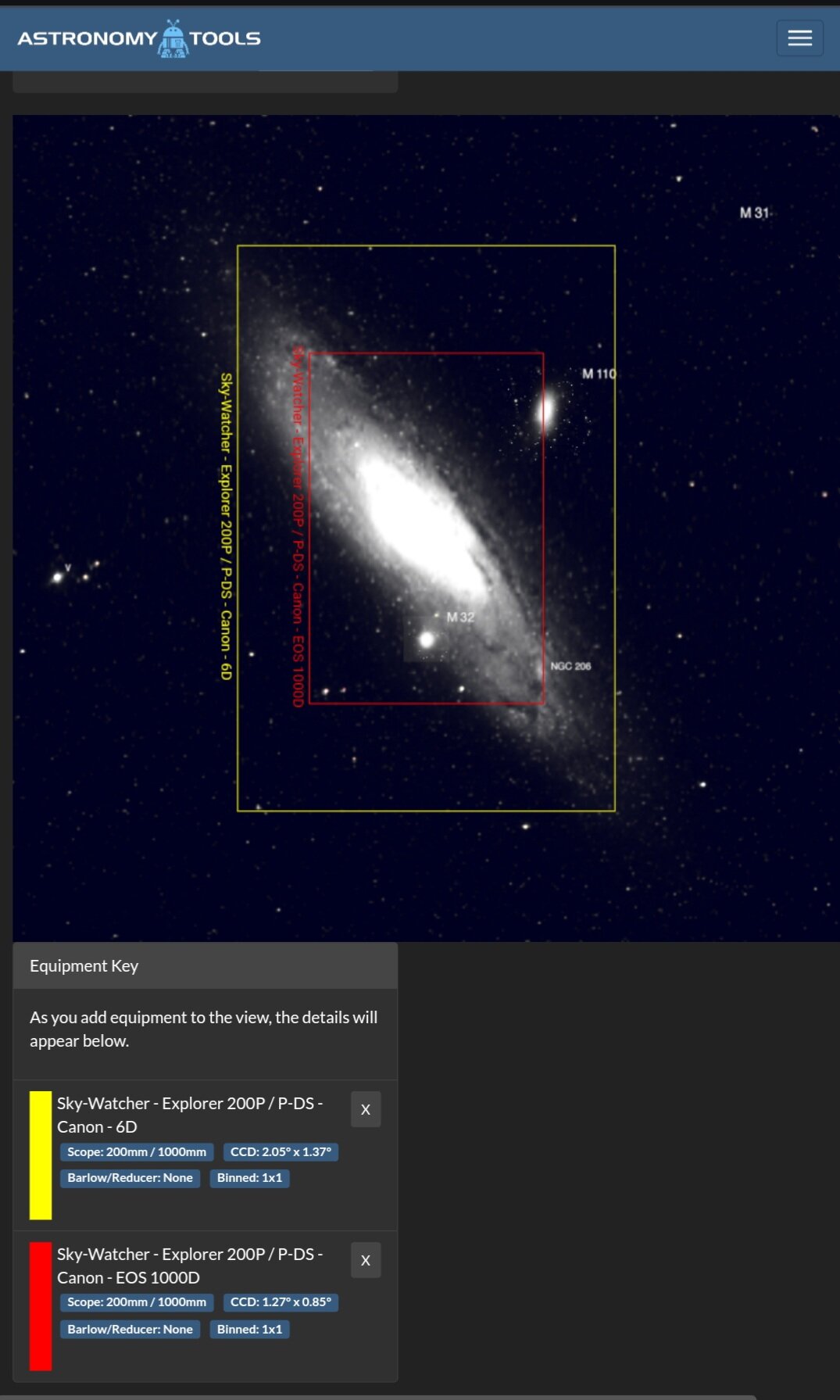

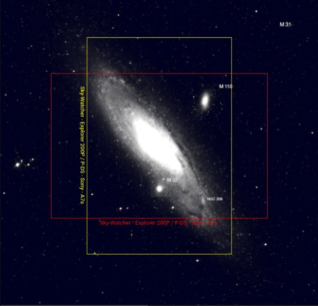

J’ai fais des essaie sur astronomy.tools avec le Canon 1000D cnest vrai qu’avec ma focale actuelle (1000mm) c’est pas top. Par contre j’ai vu que le Sony A7s n’était pas mauvais en astrophoto il me semble ?
J’ai fait un essaie et la par contre le rendu peu etre interessant !

oui ça va être sympa, tu va voir ;)
l'eq5 n'est pas assez rigide pour encaisser le porte à faux d'un tel tube.
sans parler du poids, tu sera vraiment à la limite.

il y a 2 minutes, Destro a dit :
le Sony A7s
c'est un FF, et un vilain mangeur d'étoiles en plus 😁

Oui c’est exactement cela, j’ai tout ce que tu viens de citer ici, et j’aurai voulu faire quelques premier pas en photos (mais j’ai l’impression d'après ce que je lis que ce n’est pas vraiment possible avec ce materiel 😔)
Voila mon matériel ci dessous :
il y a 26 minutes, Destro a dit :
Si c'est possible mais pas sur ce qui te tente maintenant. Comme te l'as dit @lionthom sur les cibles CP comme Orion, M31 et ajoutons la tête de cheval, les pléiades etc etc.. l'APS-C à 400 mm de focale c'est pas mal.
1000 mm de focale, c'est pas simple à exploiter surtout si on débute et ta monture ne va pas te faciliter le truc. Là on est plutôt sur des petites galaxies, nébuleuses planétaires ou des "zooms" de parties de nébuleuses (Melotte 15, le coeur du coeur par exemple).
Tu as déjà une partie du matériel, essaye avec un APS-C d'origine (c'est à dire pas défiltré) pas trop cher et des pixels pas trop petits (échantillonnage - suivi de la monture, je te laisse chercher). Tu as juste à ajouter une bague T2 Canon pour fixer l'APN sur ton télescope avec peut être un tube M42 à glisser dans le PO (tant pis pour le correcteur dans un premier temps). Concentre toi sur des cibles lumineuses qui nécessitent un temps de pose unitaire assez court (tu as le double amas de Persée en ce moment) et tu vas dèjà voir où tu mets les pieds-doigts. Un câble EQMOD pour relier ta monture à un PC, un autre pour l'APN, fausse batterie pour l'alim de l'APN, NINA, Siril.. et on se revoit à Noël pour le débrief ;)

Merci pour les conseils🙏
Comme me l’as suggéré @lionthomplus haut, le Canon Eos 6D serait peut être un bon choix ?
J’ai fais une comparaison sur astronomytools entre un Canon EOS 1000D en rouge sur ma capture ci dessous (souvent recommandé sur le net) et le EOS 6D en jaune sur la capture, et le champ est beaucoup plus large sur le 6D.
Voir image :
Donc peut etre partir sur un 6D défiltré pour un début ?
J’ai fais cette comparaison avec mon materiel qui est un 200/1000 evidemment je n’ai pas précisé

Excellente idée.
J'ai suggéré le 6D car il a un très bon capteur mais le choix est vaste, te focalise pas absolument sur le défiltré comme il a été dit.
L'astrophoto, c'est aussi des logiciels complexes à maitriser (NINA gratuit, SIRIL gratuit, PixInsight...) qui ne sont pas complètement indispensables mais fortement recommandés, des connections à maitriser, des erreurs de suivi à comprendre... et je ne parle pas encore de l'autoguidage et du retournement au méridien qui viendront ensuite te pourrir le cerveau.
Donc, je pense qu'il vaut mieux commencer avec du matériel simple type APN + objectif  photo sur ta monture et d'avancer sans bruler les étapes. AMHA
il y a 27 minutes, Destro a dit :
Le 6D est un apn plutôt haut de gamme, avec pas mal de possibilités.
Il a pour lui, surtout, d'avoir un capteur plein format, ou FF, ou encore dit "24x36".
C'est très très bon pour l'imagerie. MAIS attention, il a le défaut de ses qualités.
A savoir : pour l'exploiter pleinement, il faut une optique qui ait un champ corrigé de 43mm de diamètre ; autrement dit, on n'a pas ce champ là sur les lunettes/telescope de bas de gamme ou à destination des débutants. Le 43mm corrigé, c'est généralement des instruments ou moyenne gamme en apo, ou astrographes haut de gamme. Sur les instruments peu onéreux, on a un champ optimisé pour de l'APSC, ou 29 mm au maximum.
Il est cependant possible de placer un 6D derrière une optique bas de gamme, mais dans ce cas, les bords de l'image partent souvent en vrille, et il y a au minimum un fort vignettage dans les coins.
Pour commencer, je préconiserais volontiers, malgré tout, un canon d'entrée de gamme aux petites annonces : ce n'est pas cher et c'est généralement fourni avec tous les accessoires qui vont bien au débutant. Fausse batterie, bagues etc. Puis, on revend le canon pas cher un peu plus tard  au prix où on l'a acheté d'occase, et on passe à de meilleurs optiques/caméras si la sauce astro a pris. Sinon, ça ne nous a pas coûté très cher.

Du coup si je comprends bien, pour toi il vaudrait mieux que j’investisse peu dans un Canon 1000D ou 1100D par exemple ? avec fausse batterie (je ne sais pas a quoi cela sert je me renseignerai 😅)etc ..
Meme si certains objets du CP ne rentrerons pas dans le cadre comme M31, M42 par exemple, histoire de se familiariser avec le matériel dans un 1er temps.
J’avoue que ça me ferai râler de devoir changer de telescope déjà 😅 apres j’ai beaucoup entendu parler de la sky watcher 80ED qui me faisait de l’oeil au début et qui apperement serait pas mal pour de la photo en CP, a verifier..
(Je possède également un occulaire baader hypérion, j’ai vu que ce type d’occulaire peuvent se mettre sur un APN directement mais je suppose que le résultats ne doit pas être incroyable lol)
