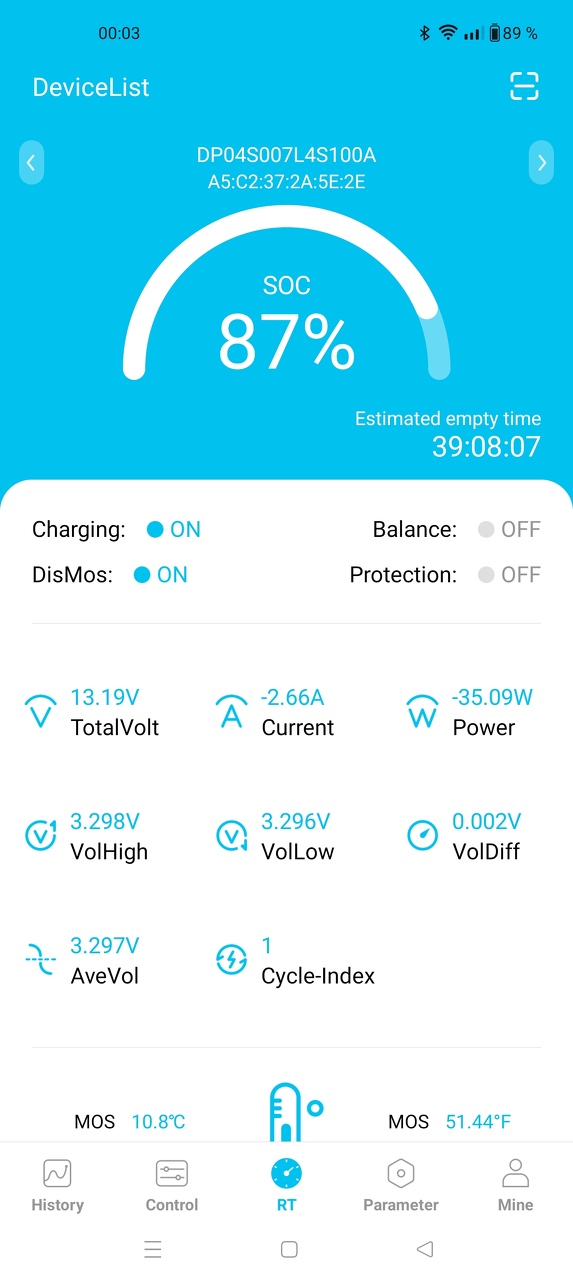

J'ai une batterie 12v avec un BMS qui me donne en temps réel les consommations et état de la batterie.
La  monture en suivi, l'Asiair en fonctionnement, deux résistances chauffantes une pour optique de 150mm et une pour une optique de 80mm (les deux à 80% dans l'Asiair), la camera guide, l’appareil photo avec un convertisseur 12v vers 9v, un hub usb alimenté, deux EAF, un disque SSD, je suis en dessous des 3A en 12v. Cela monte un peu en goto mais reste en dessous des 4 A. Quand je branche le refroidisseur de ma camera ASI678 il faut ajouter max 1A. Je suis donc toujours sous les 5A monture comprise.
Comme la monture est sur un des câbles 5A c'est très largement suffisant et le deuxième port 5A est lui largement suffisant pour tout le reste.
En moyenne de consommation totale je suis à 2.66A ou 35,09W
Je ne cherchais pas un total de 20A, mais 10A pour coller au max de ma powerbox.
J'ai aussi fait mes mesures avec mon BMS.  Ma bande chauffante 240mm fait 7W, ma caméra j'arrive à taper les 28W, et le mini PC que je pense prendre fait 20W max.
65W grand max, çà fait un peu plus que 5A. Effectivement, çà risque de ne jamais arriver, ou sinon de manière très ponctuelle.
Attention avec les connecteurs 5521. J'ai jamais vu mieux que 6A (j'achète chez Conrad)...
Pour les câbles d'alimentation, 5A sur 2m A/R, on peut être sur du 0.75mm2 ce qui demande du 18 AWG. Pour 3m du 1mm2 donc 16 AWG...
Bon, du coup je vais faire du pratique, et chercher du 1m 16 AWG ou au pire du 18AWG pour avant la monture en 5521, et trouver du 0.5m en 16AWG ou 18 en 5521 vers 5525, ou 5521 + adaptateur vers 5525.

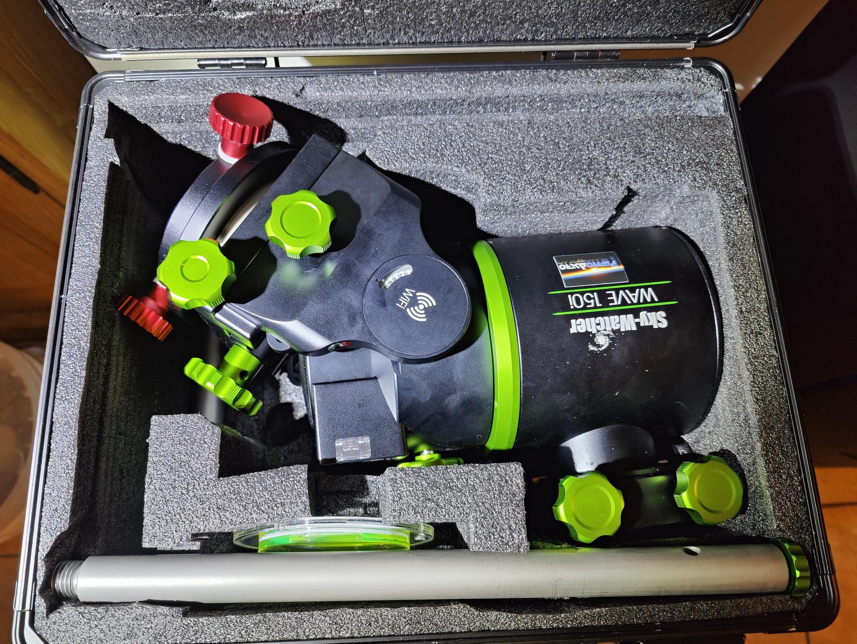

Colis reçus!
Quelques petites remarques:
-sortir la monture de la valise, c'est du sport tellement la mousse est ajustée 😂 Je vais stocker la valise à la verticale, j'espère que çà va tasser la mousse.
-le trépied carbone... Le caoutchouc des patins est très souple. Du coup on peut faire trembler la monture. Je suppose que çà ne pose pas de problème quand on l'utilise...
-c'est dommage qu'ils n'aient pas prévu la place dans la valise pour laisser la platine de la colonne. Çà ferait çà de manipulation en moins.

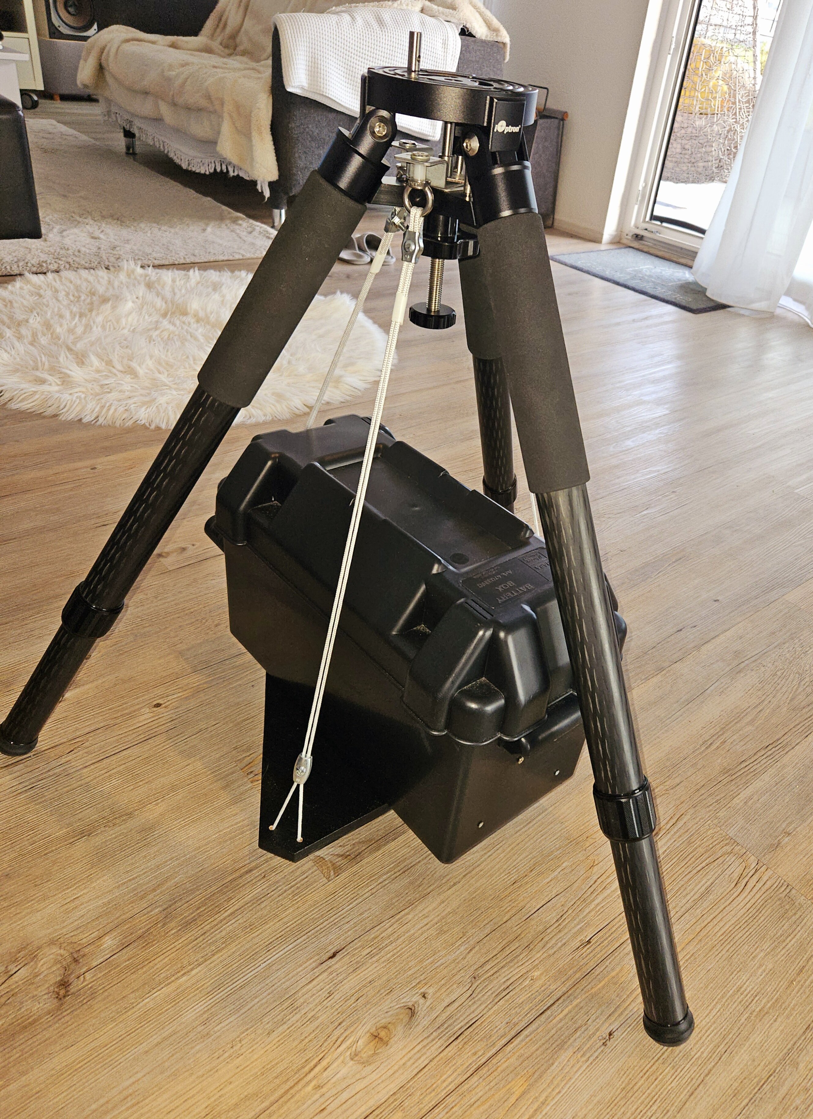

Il y a 1 heure, Wan186 a dit :

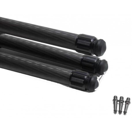

Même trépied mais avec d'autres patins souples, pour améliorer la stabilité je suis parti dans un bricolage pour rajouter du lestage avec ma batterie de voiture. Depuis ça ne bouge plus d'un poil de c..

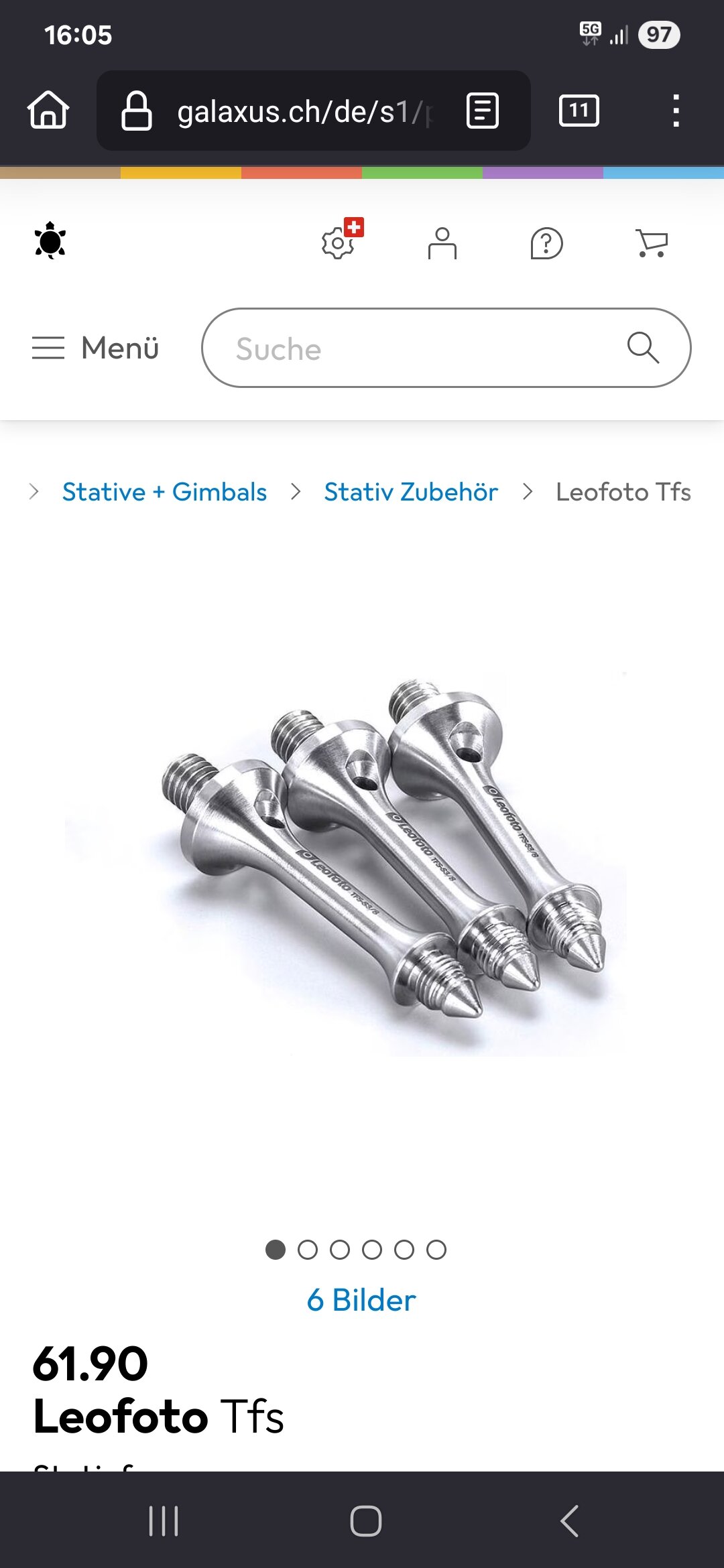

Sinon ils ne t'ont pas fournit des patins en métal aussi, sortes de patins en inox avec des pointes au bout ? iOptron le fait, les autres marques je ne sais pas. C'est bien le TC40 que tu as pris ou qqch comme ça ?
Ca ressemble à ça Screenshot_20250717_160502_Firefox.thumb.jpg.89b6dd81651cff56adb0c421d90c5234.jpg
Modifié par Hubus
Perso j'ai découpé la mousse pour pouvoir la ranger avec la bonne latitude, en laissant la plaque de fixation de mon trépied et aussi pour la décoincer.
il y a 28 minutes, Hubus a dit :
Et avec un peu de vent, cela ne fait pas balancier?
Non, il n'y a pas d'autres patins. J'ai tenté de les enlever aussi, mais je n'y suis pas arrivé (je n'ai pas voulu trop forcer non plus). Je pense qu'ils sont fixés depuis l'intérieur.
Je vais regarder ça de plus prêt.
il y a 48 minutes, lviatour a dit :
J'aurais préféré garder la mousse intacte pour une potentielle revente un jour.
Mais je doute fort de la revendre un jour, et c'est pas ce qui fait perdre en valeur, çà ferait gagner pas mal de temps. Je vais voir si la platine passerait aussi, ou si il faudrait mettre une vis plus courte.
Après j'ai aussi l'option de me faire une boîte de transport sur mesure... Avec la colonne déjà installée... Çà m'évitera de devoir serrer/desserrer les 3 vis. C'est d'ailleurs dommage qu'ils n'aient pas fait un système de fixation rapide.

Il y a 3 heures, lviatour a dit :
Ça va, 15kg de batterie faut déjà un bon vent et quand il y en a je ne sors pas 😅
Il y a 3 heures, Wan186 a dit :
Ça doit varier entre les différents modèles peut-être, chez moi il y a un pas de visse

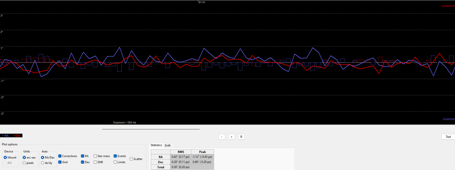

Ca y est, première soirée avec la belle.
Résultats sans forcer: 0.50" RMS. Cà me change des 1.4"...
Je n'ai pas fait de longue session de guidage, donc pas d'analyse fréquentielle. Mais l'erreur RAW en RA est sacrément sympa: +- 3".

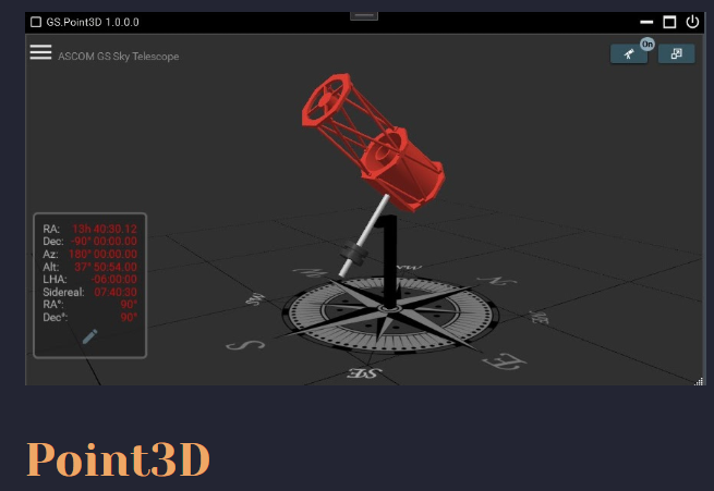

Edit 2: Green Swamp Server permet d'avoir une vue 3D de la monture. Par contre, je ne vois pas comment faire la calibration...

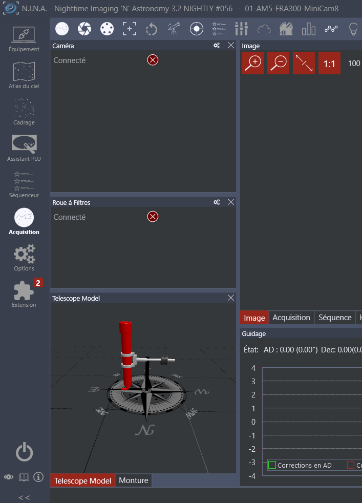

Avec Stellarium + astrométrie évoqué précédemment, elle te sert à quoi ta calibration sur 2 ou 3 étoiles ? La dernière fois que j'en ai fait une c'était en 2019 de mémoire.
La vue 3D de la monture est de nouveau intégré à NINA avec le plugin Point3D.. qui vient de GSS. Tu peux choisir la couleur, vert par exemple :)
Copie d'écran de https://greenswamp.org/
Modifié par krotdebouk

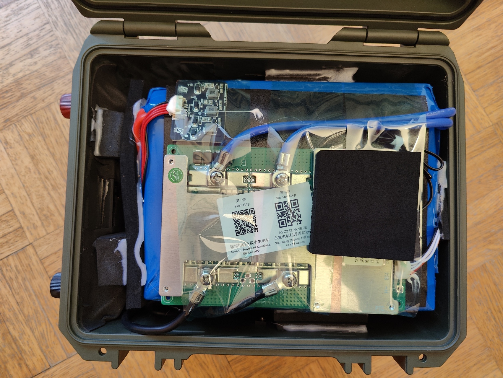

il y a une heure, Tiyann a dit :
Salut @lviatour
tu utilise quoi comme batterie pour alimenter tout ton set-up ?
Une Lifepo4 12v de 120Ha avec un BMS wifi-Bluetooth
Je tiens facilement deux nuits avec monture, Asiair, deux résistances chauffantes à 100%, 2 EAF, écran à flat, disque SSD, camera, hub usb, camera de guidage.
Les montures Skywatcher n'aiment pas quand la tension tombe sous les 12v. Les batteries Lifepo4 garde une tension supérieure à 12v même sous 30% de charge et en dessous de 0°.
https://fr.aliexpress.com/item/1005003751205490.html?gps-id=pcStoreLeaderboard&scm=1007.22922.271278.0&scm_id=1007.22922.271278.0&scm-url=1007.22922.271278.0&pvid=ff7e73d6-ab19-431f-b204-5126d30231e2&_t=gps-id%3ApcStoreLeaderboard%2Cscm-url%3A1007.22922.271278.0%2Cpvid%3Aff7e73d6-ab19-431f-b204-5126d30231e2%2Ctpp_buckets%3A668%232846%238107%231934&pdp_ext_f={"order"%3A"1077"%2C"eval"%3A"1"%2C"sceneId"%3A"12922"}&pdp_npi=4%40dis!EUR!427.60!269.39!!!485.74!306.02!%40211b804117529168908591846e67e9!12000042318029470!rec!BE!4795793295!X&spm=a2g0o.store_pc_home.smartLeaderboard_2009279520007.1005003751205490&gatewayAdapt=glo2fra
Modifié par lviatour

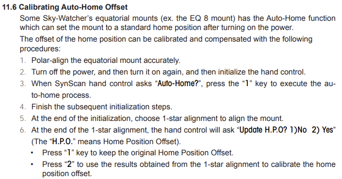

Et encore un mystère...
Quand je lance la fonction auto-home, je me retrouve avec la monture décalée de 1.2° sur l'axe RA.
Vous savez comment calibrer çà?
Le seul indice que j'ai, c'est le manuel de l'EQ-8 avec la raquette:
Je me demande si justement, à un moment j'ai fait un alignement sur une étoile, et que serait apparu la question  "Update HPO" auquel j'aurais cliqué yes...
Modifié par Wan186
il y a 1 minute, Wan186 a dit :
Pour calibrer le home de la monture il faut aller dans synscan / utilitaires / Avancé / Pacquage Auto Home
Il va équilibrer la monture et la positionner parfaitement.
il y a 12 minutes, Wan186 a dit :
salut
moi c’est sur l’axe DEC, pas à tout les coups mais lors de ma dernière session, j’ai fais un auto-home (via asiair) et j’ai eu un décalage
il y a 2 minutes, Tiyann a dit :
salut
Il y a eu un correctif pour l’alignement avec l'Asiair, il faut avoir la dernière version de l'Asiair et la dernière version du firmware de la monture.
il y a 4 minutes, lviatour a dit :
ok, je suis à regarder ça
j’ai fais la manipulation que tu explique plus haut via synscan 👍
Merci
il y a 31 minutes, lviatour a dit :
Et justement, c'est ce que je fais... Et la monture n'est pas bien positionnée... D'où ma question. Je précise que j'ai mis le trépied à niveau.
Il semblerait que la Wave 150i a des capteurs pour le auto-home. Et je penses qu'ils ne sont pas bien alignés, ou que j'ai fait l'erreur que j'ai précisé lors d'un alignement 1 étoile ce qui aurait décalé la position auto-home.
Modifié par Wan186
