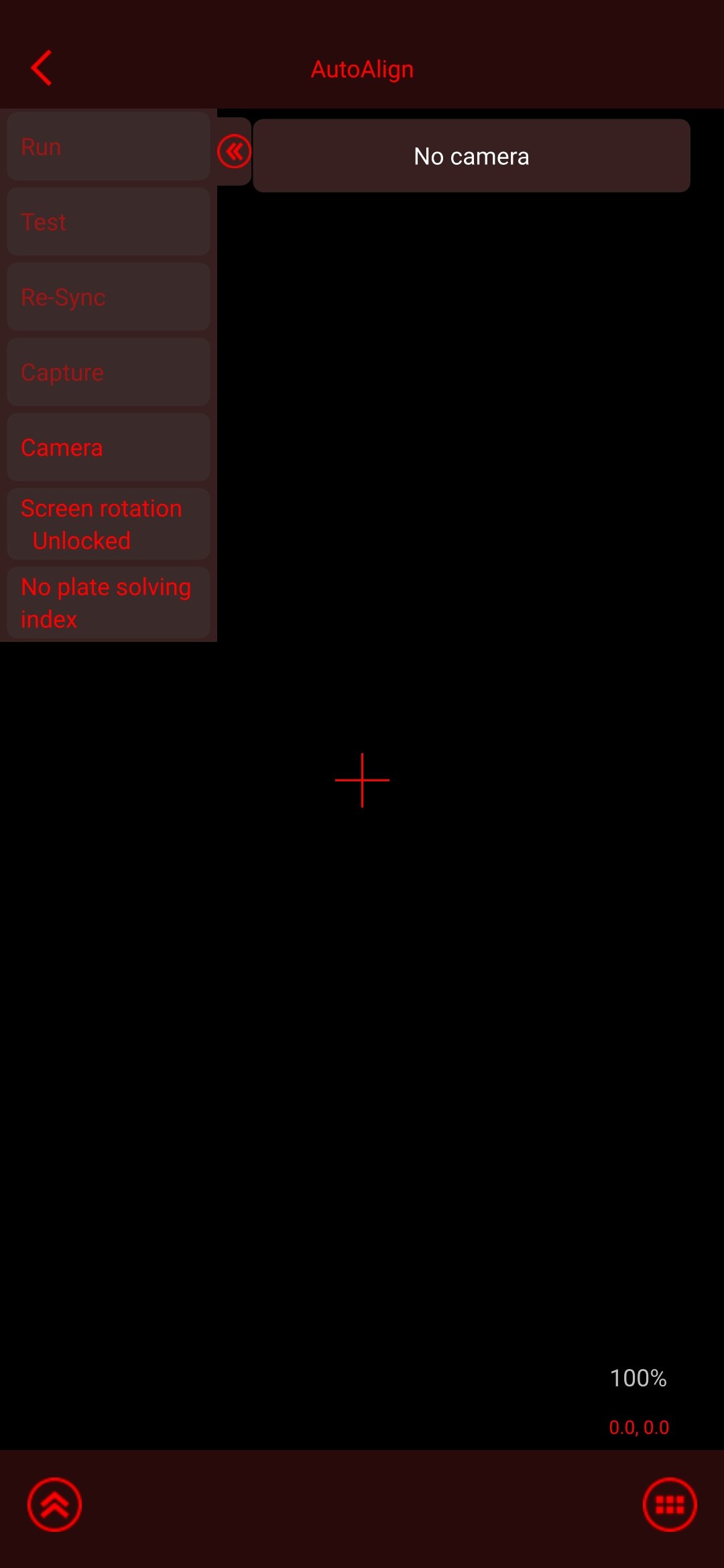

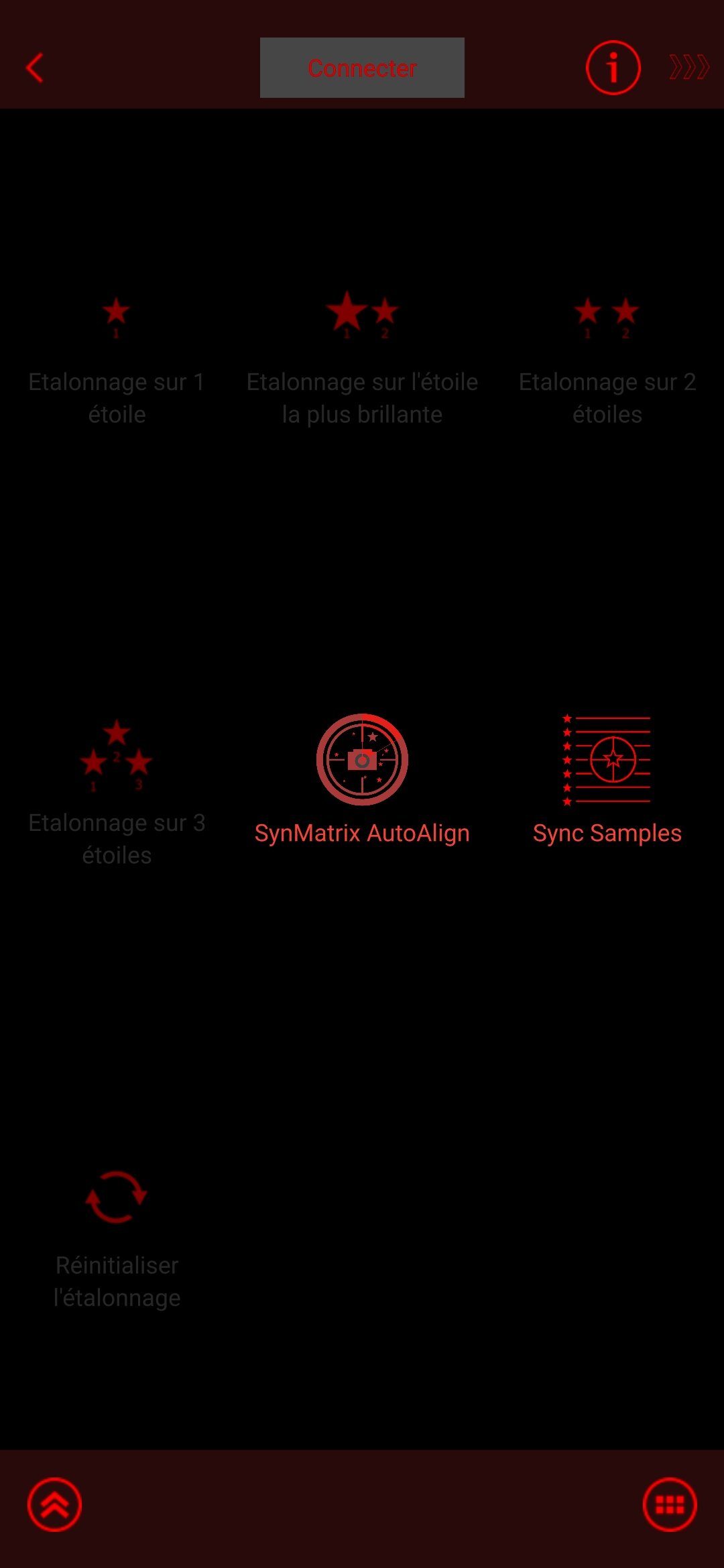

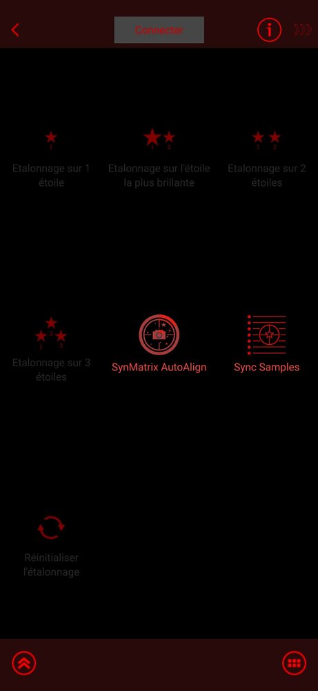

@lviatour je pense avoir trouvé... Celà peut se faire avec la procédure SynMatrix Autoalign.
Screenshot_20250720_234123_com.skywatcher.synscanapppro.thumb.jpg.05027ca1987032856d7b72d4749d2402.jpg
Celà permet de faire un alignement via platesolve.
Au lieu de faire Run, utiliser Resync. La documentation de l'application pc (qui est différente des apps smartphone ou de la doc téléchargeable... 🙄) dit que çà permet de réinitialiser les angles de la position d'origine.
Screenshot_20250720_234116_com.skywatcher.synscanapppro.thumb.jpg.7058e9e526f5e0e1edbc104cbc4ad596.jpg
Je ne peux pas tester maintenant (nuages)...
Mais dès que je peux, je mets mon trépied à niveau, je fais mon 3pts polar alignement au plus juste, et je lance cette procédure.

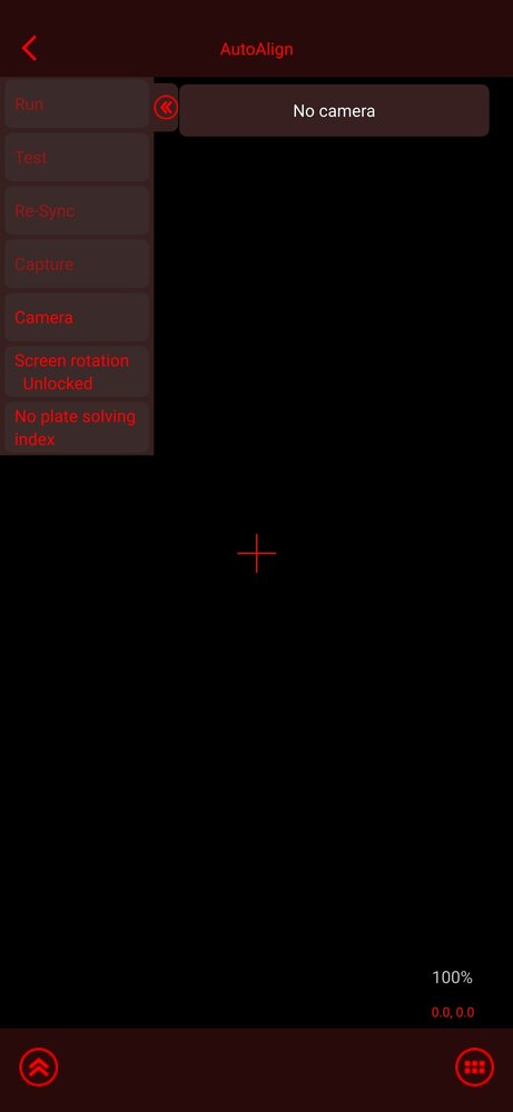

Il y a 11 heures, Wan186 a dit :

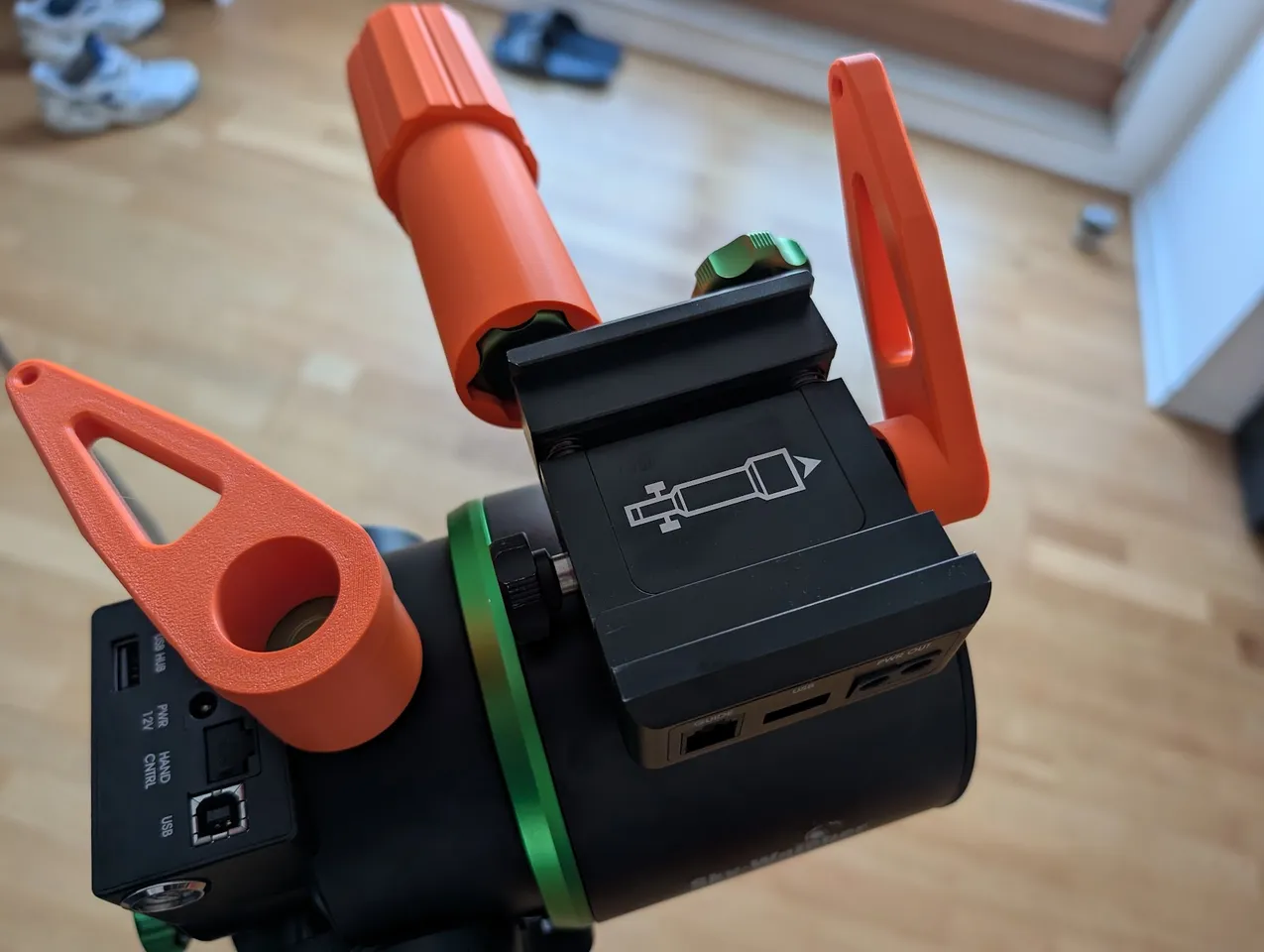

Avec le trépied d'origine ou la colonne d'extension SW, pour le réglage en azimuth avec le trépied de base, il suffit de desserrer un peu la vis de la platine et on la pivote, donc pas de problème.
Pour les vis, il y un set d'outils à imprimer en 3D, qui se met par dessus les vis d'origines. (Que tu as dû voir sur CN, je le monte pour les autres).
https://www.printables.com/model/1183444-toolset-for-skywatcher-wave-150i-strainwave-mounts
Perso j'ai 2 soucis:
-avec la colonne d'extension, le fait de devoir visser/dévisser les 3 vis entre la platine pour la monture et la colonne. J'ai achetée des vis a pouce mais bon...
-opérer la vis de réglage en altitude. Quand on est dans les 70-85°, le bloc connecteur gêne (je n'ose toujours pas couper la mousse de la valise).
Je pensais donc utiliser ou faire un outil pour cette dernière, et trouver une tige filetée en partie suffisamment longue pour traverser la platine du trépied et celle de la monture...
Comme çà, en un coup de vis, j'installe à la fois la monture et la colonne.

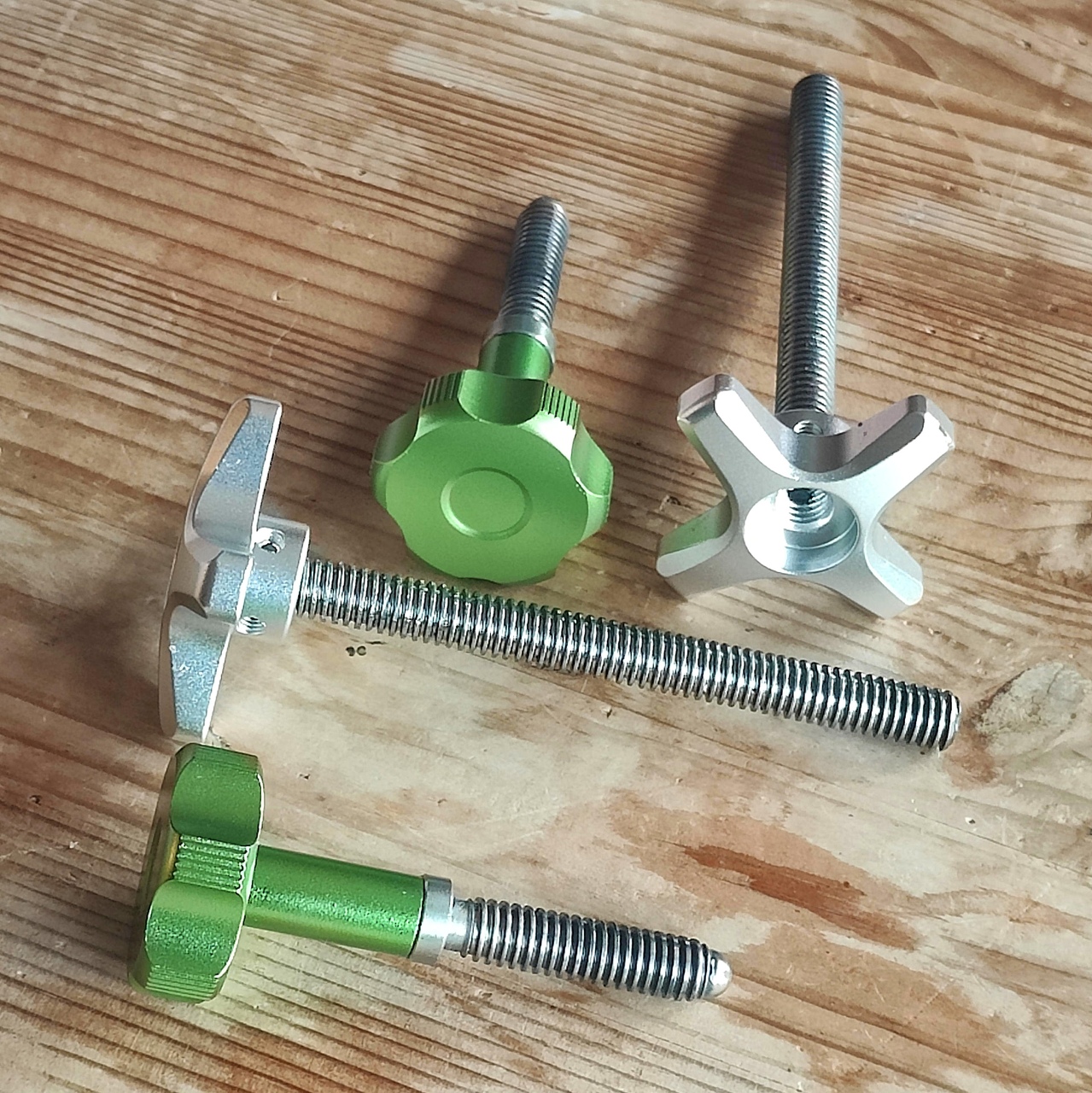

  • j'ai acheté des vis moletées pour faciliter l'installation de la colonne d'extension. C'est de la merde... Il y a du jeu, même en serrant comme un âne. Je reste donc sur les vis d'origine. La prochaine solution à tenter est la vis filetée qui part de sous le trépied et va attraper la platine de la monture... Mais çà va être dur à trouver.
  • Impossible d'utiliser les outils imprimés en 3D pour la vis de réglage d'altitude... Le bloc passe au mm de la vis. La solution de couper la mousse tel que Lviatour a fait semble être la seule option pour éviter de perdre du temps à l'installation...

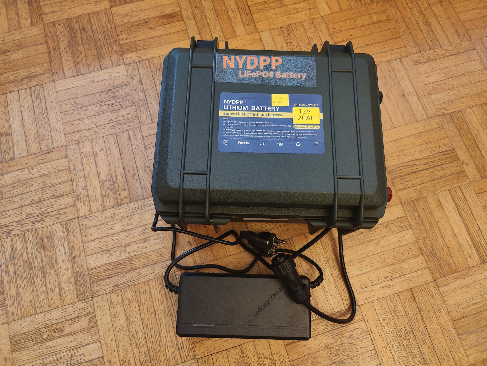

Au possesseurs de la 150i, quelle alimentation utilisez-vous ?
Moi j'ai acheté une batterie Lifepo4 dans une valise étanche en 12v 120Ah avec un bon BMS en Bluetooth sur un célèbre site chinois ;)
Je tiens facile deux nuits d'hiver avec monture, appareil photo, camera guide, disque ssd, Asiair plus, deux EAF, boite à flat, deux résistances chauffantes (souvent à 100% vu l’humidité en Belgique).
