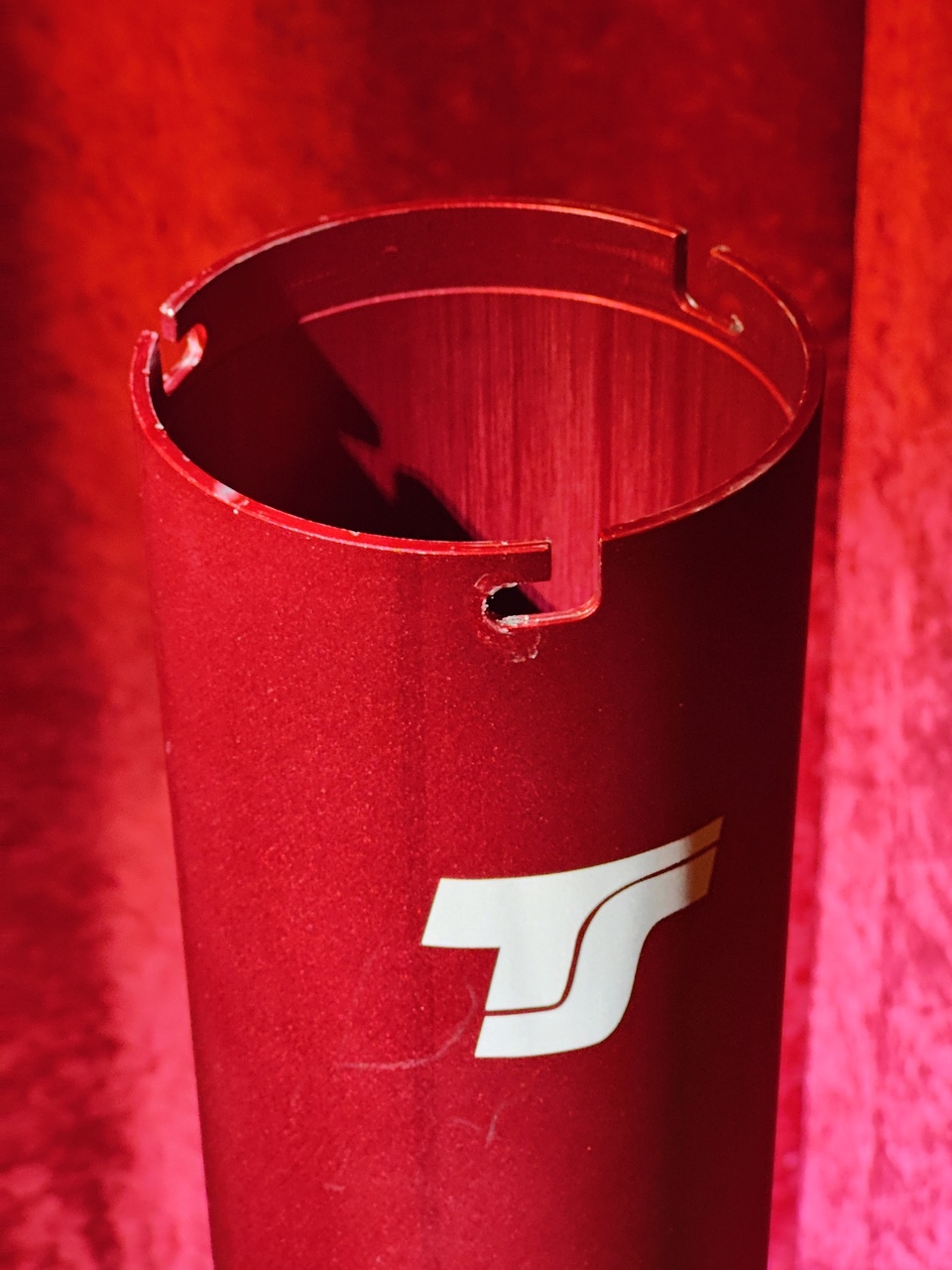

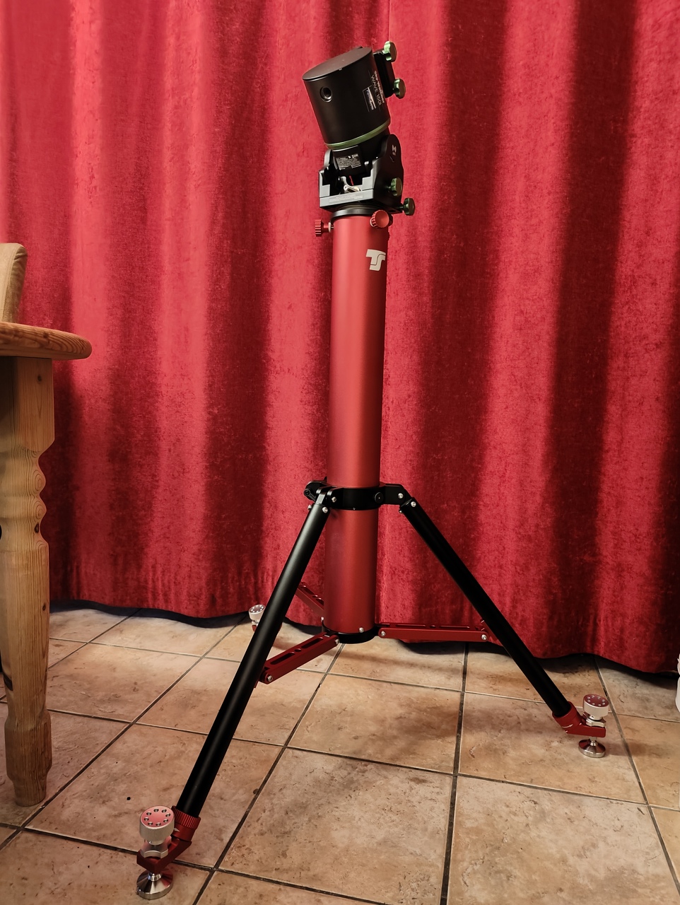

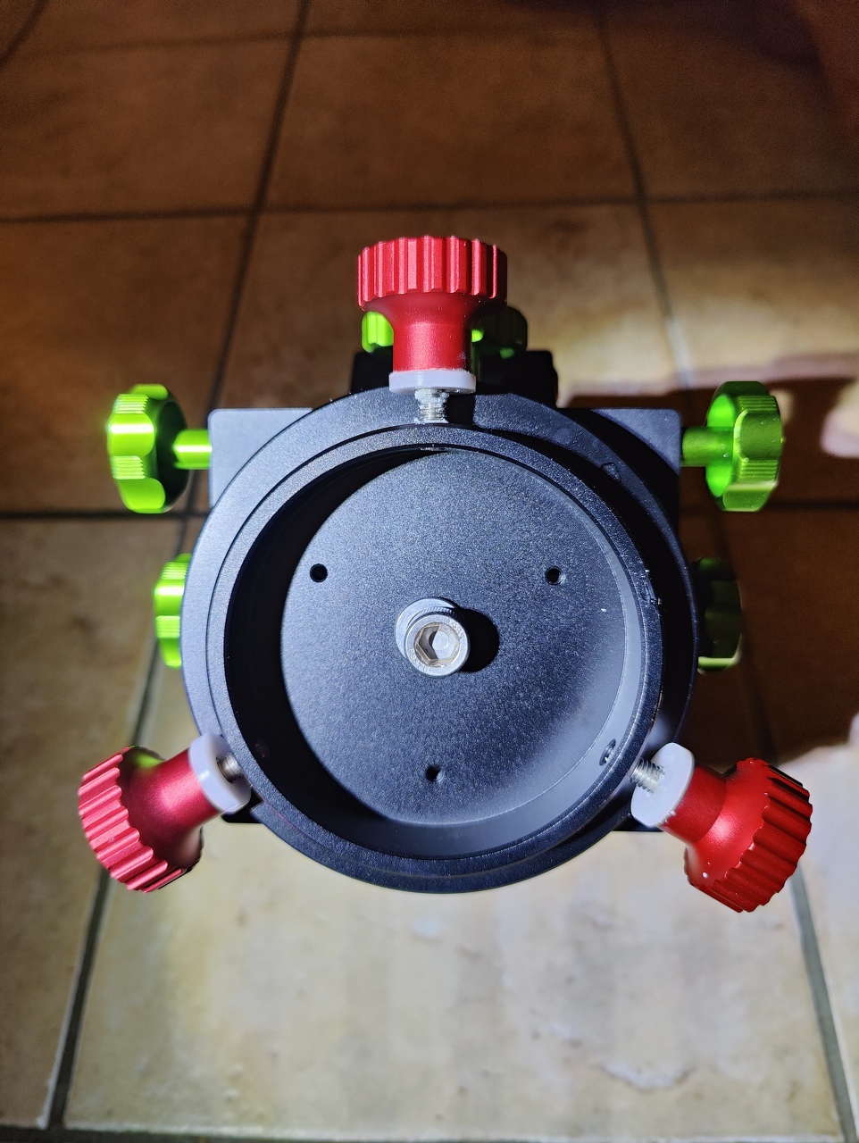

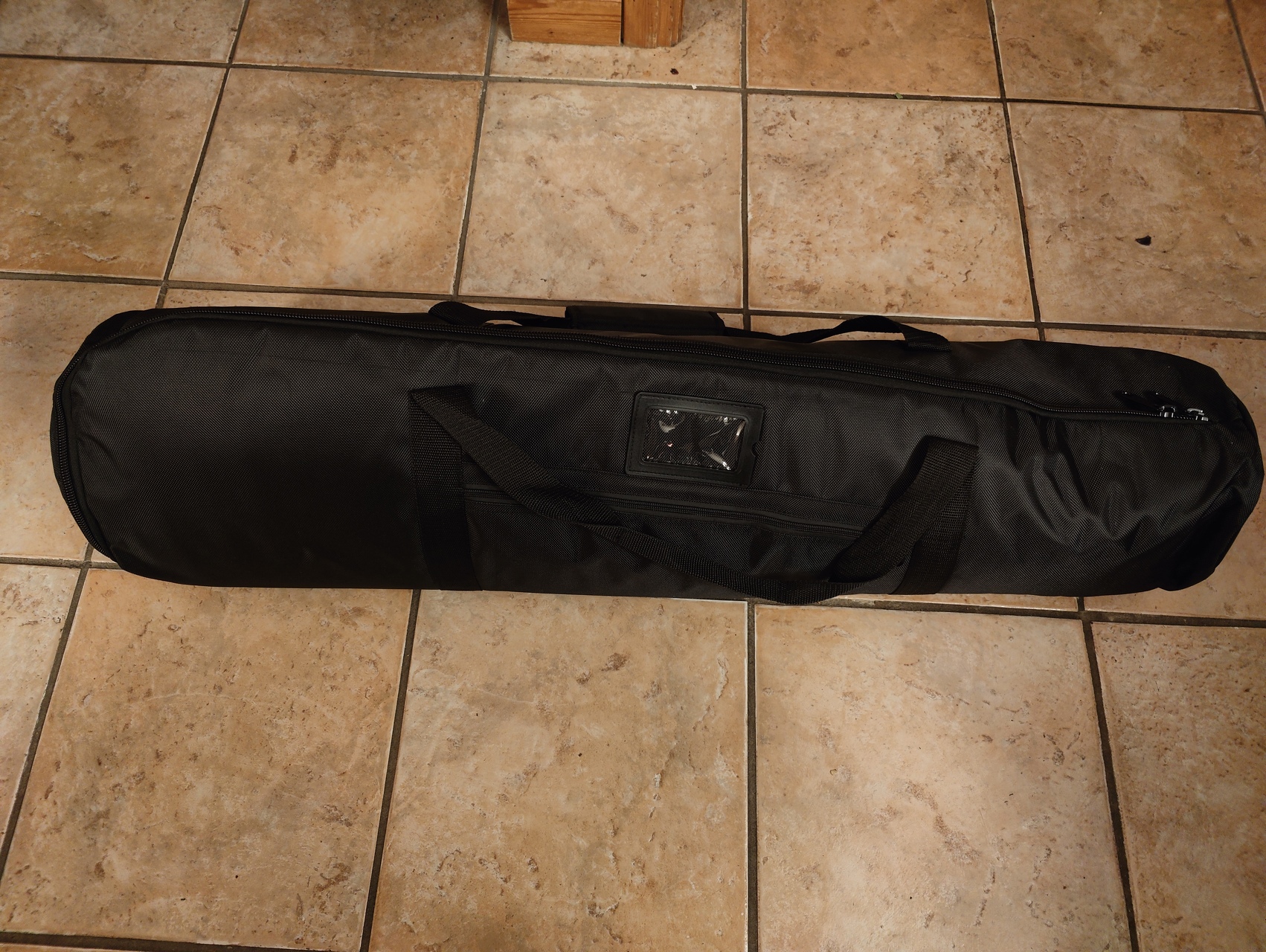

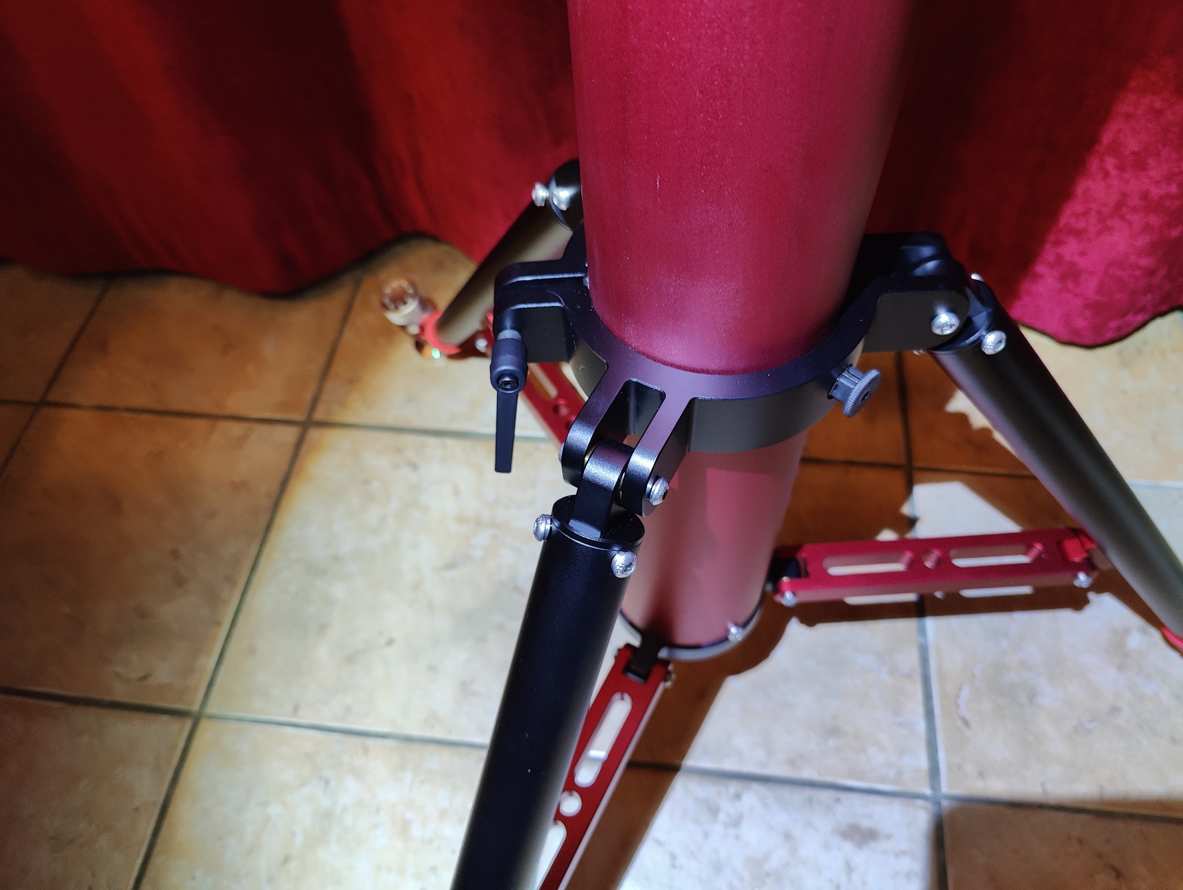

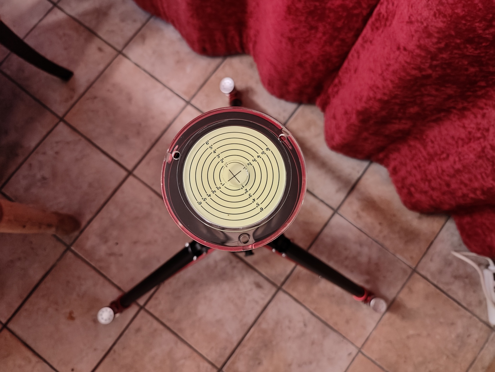

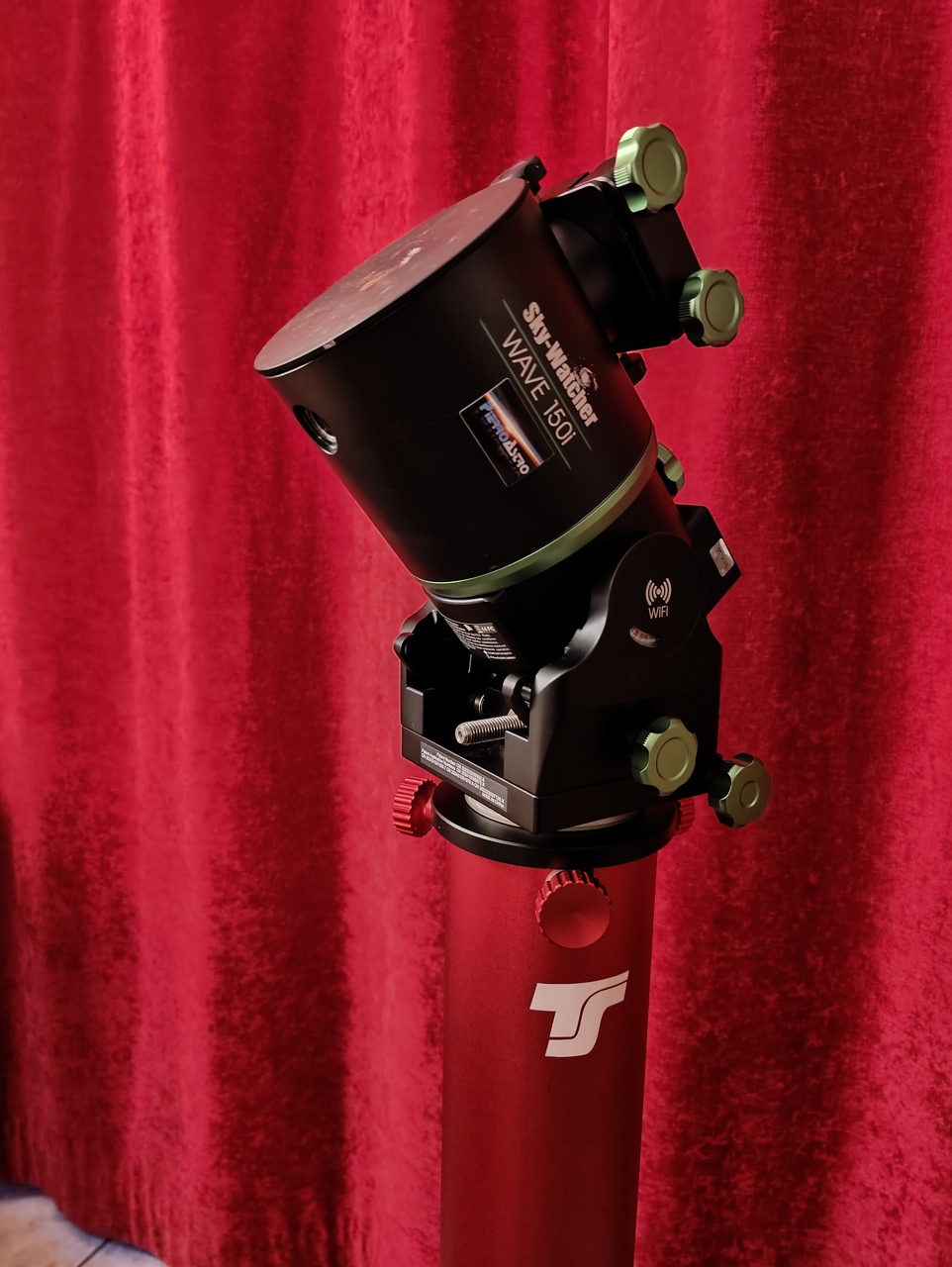

Voilà je viens de recevoir le pied Colonne
Trépied Tri-Pier TS-Optics - Hauteur 950 mm - Poids seulement 8 kg
Le trépied est conçu pour les montures Skywatcher EQ6, H-EQ5 ou EQ5, Celestron CGEM ou iOptron et peut être chargé jusqu'à 100 kg.
avec une plaque d'adaptation filetage central 3/8 qui va parfaitement sur la Wave 150I.
Le pied est très bien fini, très stable pas trop lourd et encombrant livré avec un sac de transport de qualité. La mise en place est très rapide et la mise à niveau est très simple et précise.
Le montage de la monture sur le pied est aussi très simple, la plaque de fixation reste sur la monture, il suffit de la poser sur le pied, de tourner pour bloquer et serrer trois vises.
Quelques photos de mon montage:

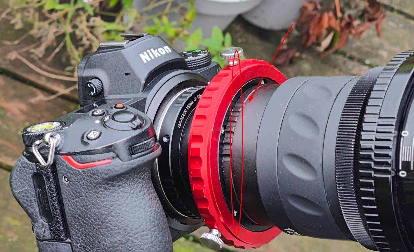

Je n’ai pas encore compris où est-ce que vous installez les filtres Idas. Je n’ai pas vu de portefiltres dans votre setup, et Idas ne fait pas de filtre clip-in pour Nikon Z non ?
J’ai un filtre UHC-E clip-in de chez Astronomik pour mon Z 5 defiltré mais il ne laisse pas passer certaines des frequences que le LP3 laisse passer. Je ne sais pas si ça fait beaucoup de difference.
  • 4 months later...
Posted (edited)
Le 08/03/2025 à 19:18, jaba a dit :
Il y a un emplacement pour filtre M48 dans le réducteur et dans le correcteur de mon Esprit 120ED:
Edited by lviatour

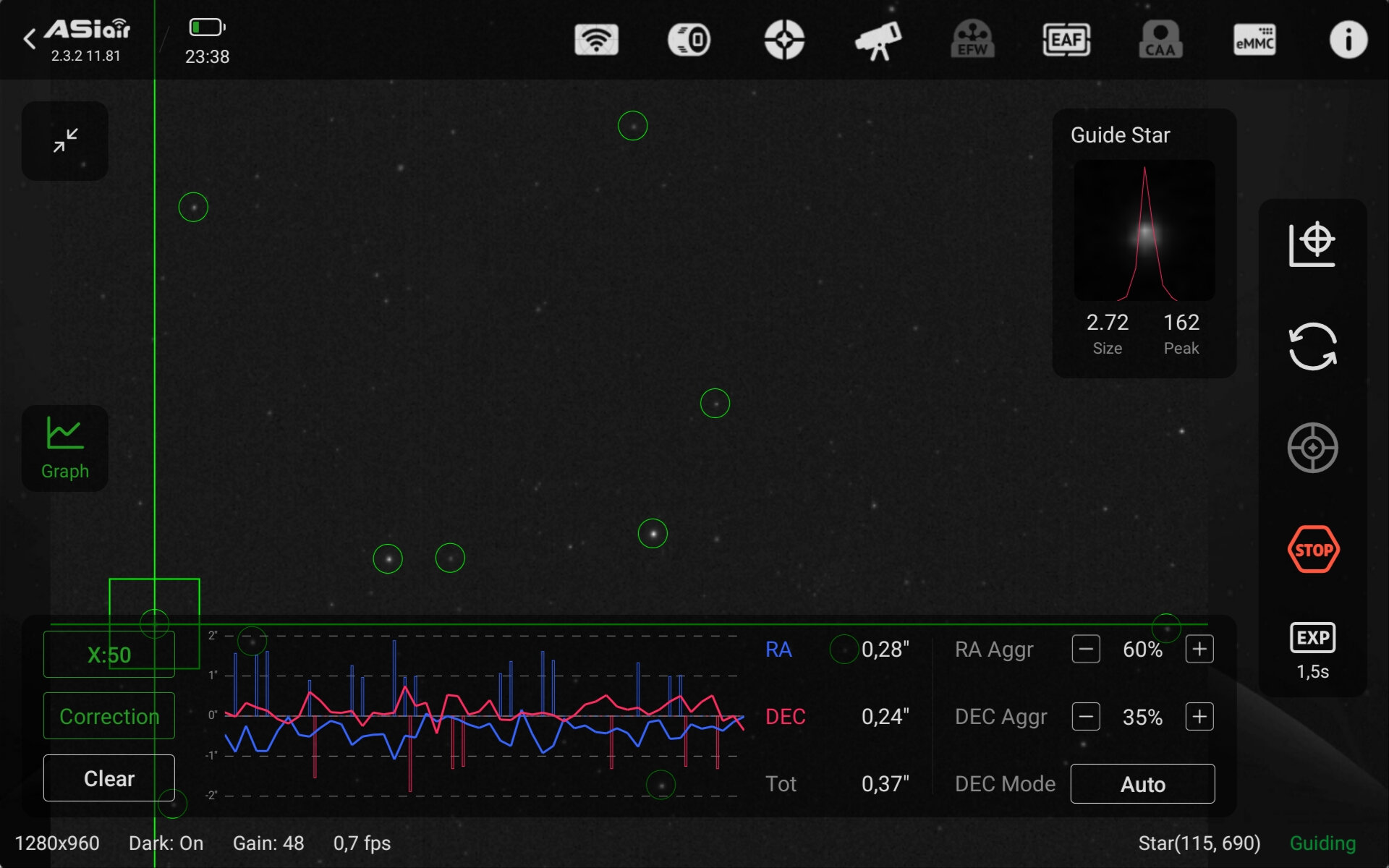

Posted
De mon coté, lors de la prochaine session, j’essayerais de modifier les paramètres de calibration de l’autoguidage (max dec /max ra ) sur mon asiair+
j’ai toujours les paramètres par défaut
reste à voir comment aborder le truc 😉
j’ai pu voir et lire quelques infos, mais il n’y a pas l’air d’avoir de règle posée, à voir 😅
Posted (edited)
il y a 58 minutes, Tiyann a dit :
Là tu va vraiment chercher le bout du bout! Sur mon EQ-5 j'y ai touché pour l'augmenter car je l'atteignais. Et le réduire ne sert pas concrètement à moins d'avoir des rafales de vent et une focale de dingue...
@lviatour et toi, vous utilisez quel algo pour le RA? Un gars sur CN dit que le PEC était futile sur une harmonique, car l'erreur était trop aléatoire... Et donc qu'il fallait utiliser l'hystérésis.
Sauf que certains constructeurs parlent tout de même d'utiliser le PEC, mais de le réinitialiser après chaque slew (il travaille alors en hystérésis le temps de l'apprentissage).
Apparemment il vaut mieux avoir des expos courtes (0.5/1s) et un minmo bas (0.1) et peu d'agressivité (5% à 40% max du max).
Le premier nécessitant donc du bon matos du côté guidage (avec ma 60mm et mon rapport d'échantillonnage de 2.19, tout va bien).
Edited by Wan186

Posted (edited)
il y a une heure, Wan186 a dit :

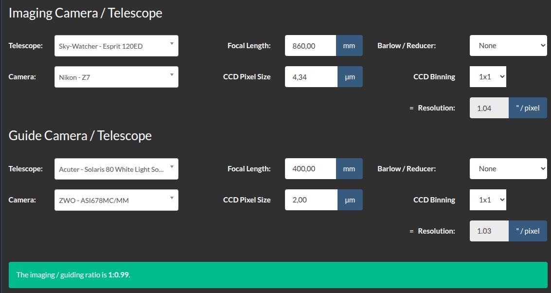

Pour le guidage, mes réglages sont très différents de ce que j'utilisais avec mon AZ-EQ6. Et le guidage est clairement meilleur : pas de backslash et une reprise des dérives plus rapide. Par contre, le PEC ne sert à rien car les ondulations du suivi sont totalement aléatoires, et le guidage est indispensable.
Je me suis basé sur les infos d'une AM5 ici pour trouver les bons réglages : https://bbs.zwoastro.com/d/15989-getting-the-best-performance-from-my-am5
Une monture n'est pas l'autre, et le poids du matériel (avec ou sans contrepoids) a une influence. Un suivi avec des temps de pose courts améliore significativement le suivi, il ne faut pas dépasser la seconde. Moi, je guide maintenant à 0,5 s.
J'utilise un Asiair, donc les réglages du suivi sont moins étendus que PHD2, même si c'est le même logiciel qui est utilisé.
Mon rapport d'échantillonnage pour le guidage est le suivant:
Voici mes réglages si cela peut aider (je passe en revue tous les réglages de l'Asiair dans la vidéo) :
ici avec des pose de 1s:
et ici avec des poses de 0.5s:
Le guidage est vraiment très bon, je le remarque dans les détails sur le ciel profond, mes images sont plus fines.
Edited by lviatour
