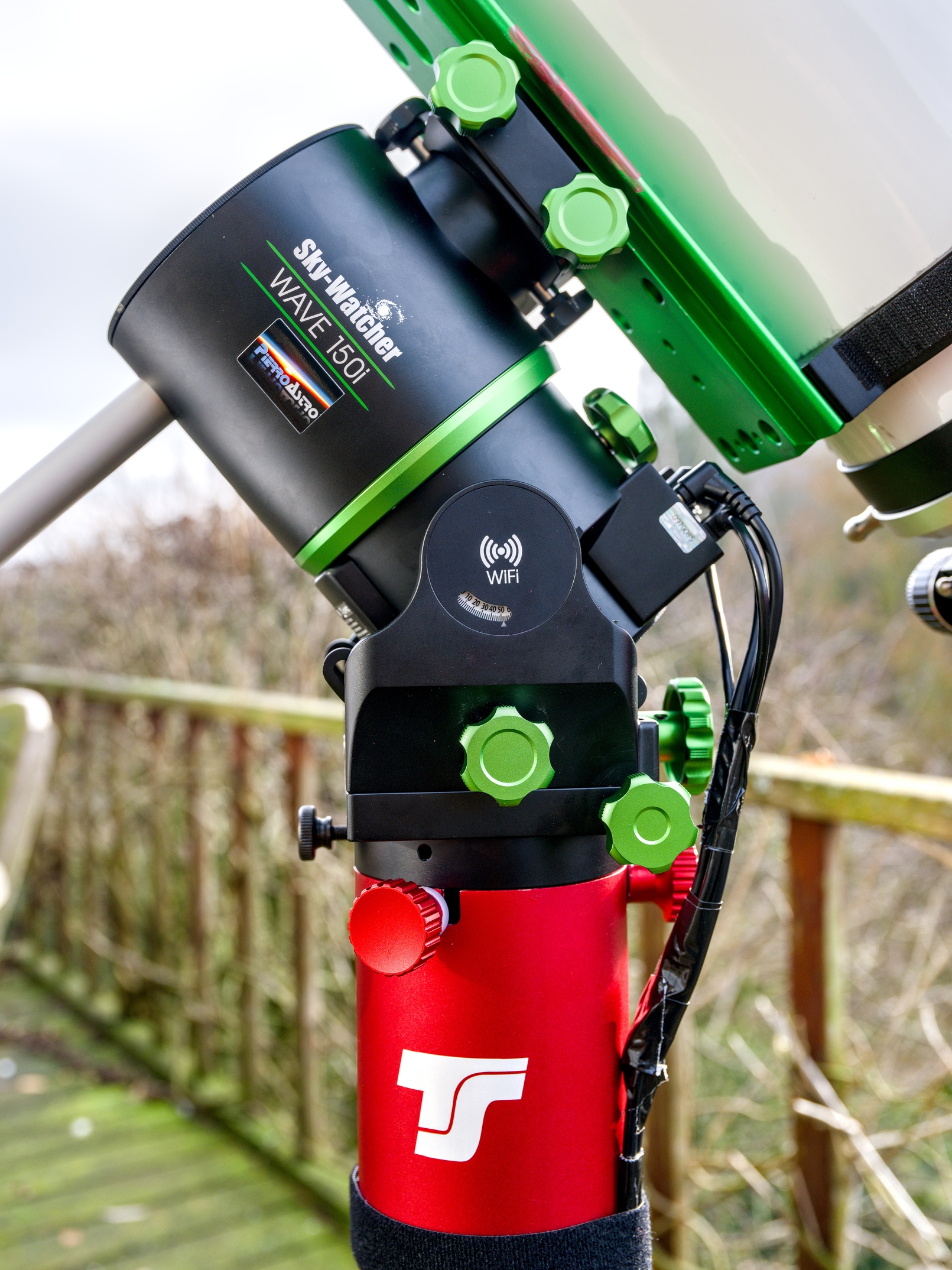

Avec la 150I l’intérêt c'est de placer le pc sur le tube cela évite les câbles en mouvement.
Pas besoin, je le velcro à une des jambes du trépied et je fais passer l'usb via la selle de déclinaison vers un hub svbony. Aucun câble qui bouge 😉

Pour moi la gestion des câbles est bien meilleure sur la 150i, aucun câble en mouvement.

il y a une heure, Wan186 a dit :
l'AM5, tu as le passe câble intégré dans les axes, pour ressortir sur la platine DEC ? Non car pour moi, c'est juste indispensable.
Oui sur l'AM5 il y a sur la platine DEC une seule sortie 12v et une sortie usb-c
Par contre les câbles d'alim de la monture et usb sont placé sur une partie mobile de la monture.
