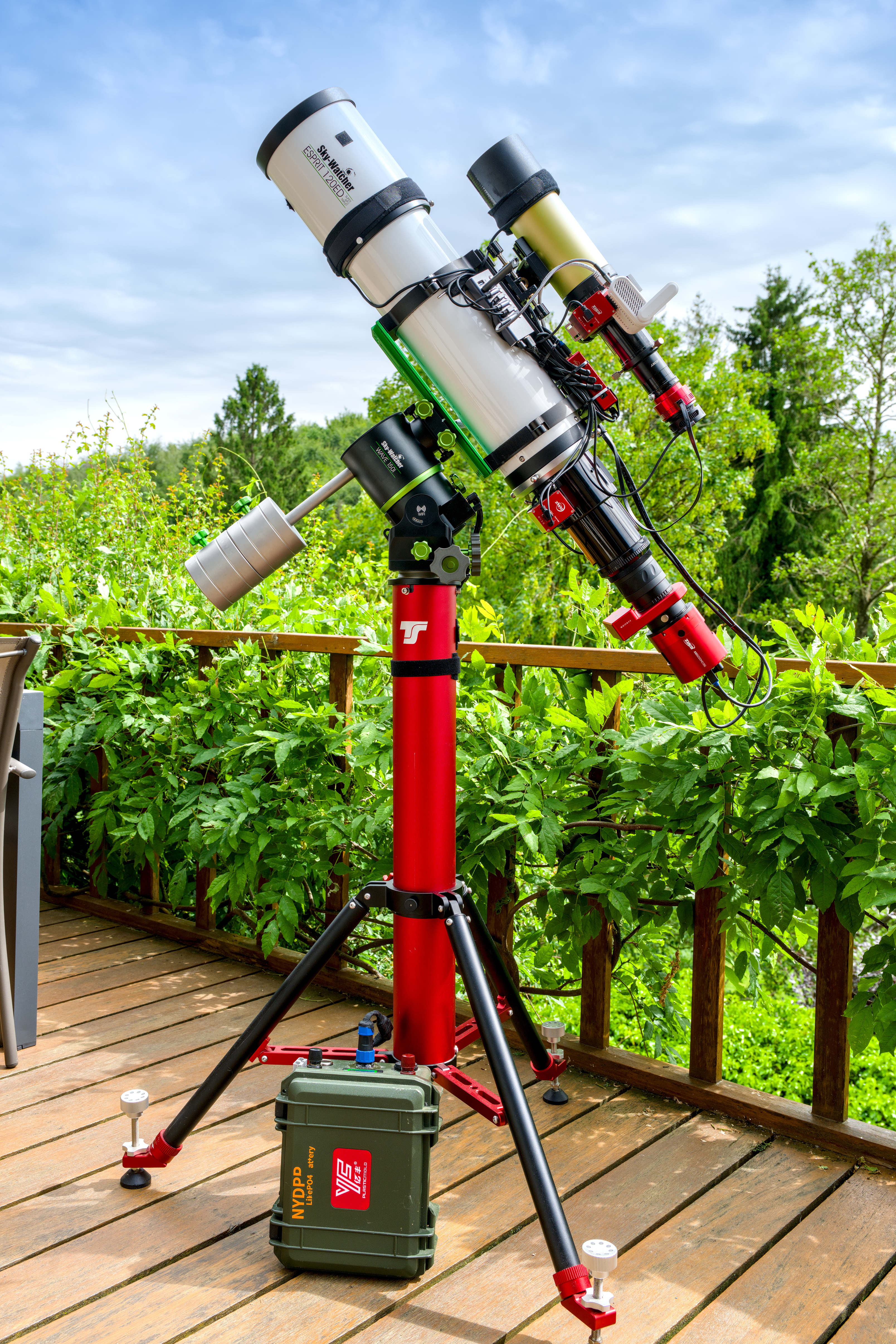

C'est vrai qu'elle pèse son poids la 120ED, plus ton acuter pour le guidage qui alonge le porte à faux, ça mérite bien un CP.
Ma 120APO est beaucoup plus légère, j'utilise un OAG et j'ai fait en sorte de bien alourdir mon trépied qui doit frôler les 10kg donc aucun soucis de stabilité même sans CP de mon coté.
il y a 5 minutes, gadac a dit :
Mon Acuter c'est quand-même une lunette de 80/400mm, de plus j'ai changé le porte oculaire par un Baader diamond steeltrack qui a son poids, j'ai ajouté un EAF et il est monté sur une platine micrométrique Baader qui elle aussi n'est pas légère ;)
Pour mon pied lui il est juste fabuleux, très rigide, très facile à mettre en place et à niveau et aucun risque que le tube ne touche le pied même avec une cible au zénith.
Et le réducteur X0.77 de l'Esprit 120ED à lui tout seul fait 1kg.....
Modifié par lviatour
il y a 3 minutes, lviatour a dit :
Oui ton set up fait facilement le double du poid du mien. Pas de soucis de tube qui touche le trépied chez moi non plus avec une colonne de 25cm plus des entretoise sur la queue d'aronde, je suis surtout limité par ma rembarde de balcon qui m’empêche de grappiller quelques degrés de ciel.
