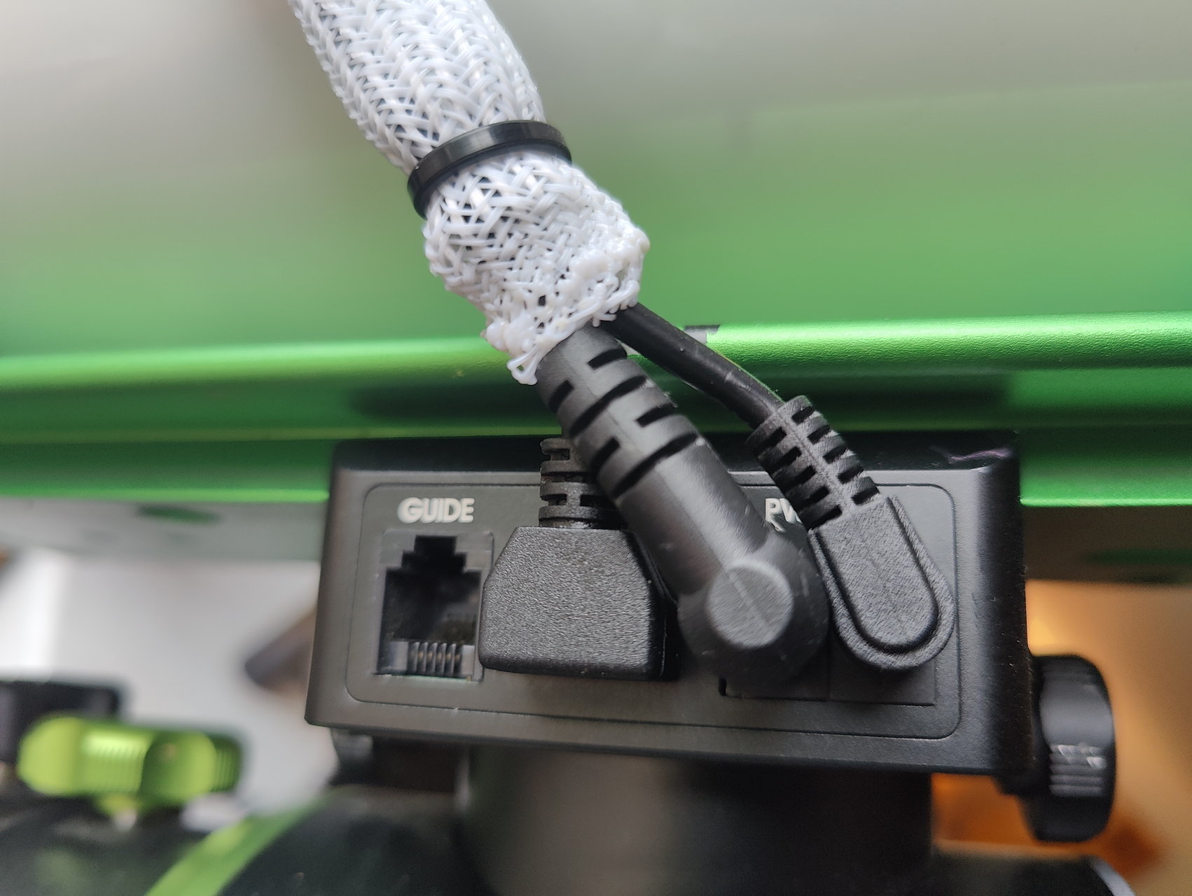

Il faut un câble usb2 A droit sur l'Asiair  vers un sub2 A coudé vers la selle.
Il faut un câble usb2 B coudé sur la monture vers un sub2 A coudé vers le hub de la selle.
Sur la selle le câble usb qui va vers l'Asiair:
C'est un câble usb2 coudé angle vers le haut:
https://www.amazon.fr/dp/B0C89GP2HH?ref=fed_asin_title&th=1
si ton asiair n'est pas trop loin de la selle ce câble est parfait.
Sur la monture (depuis la photo j'ai changé le câble usb A pour un coude dans l'autre sens:

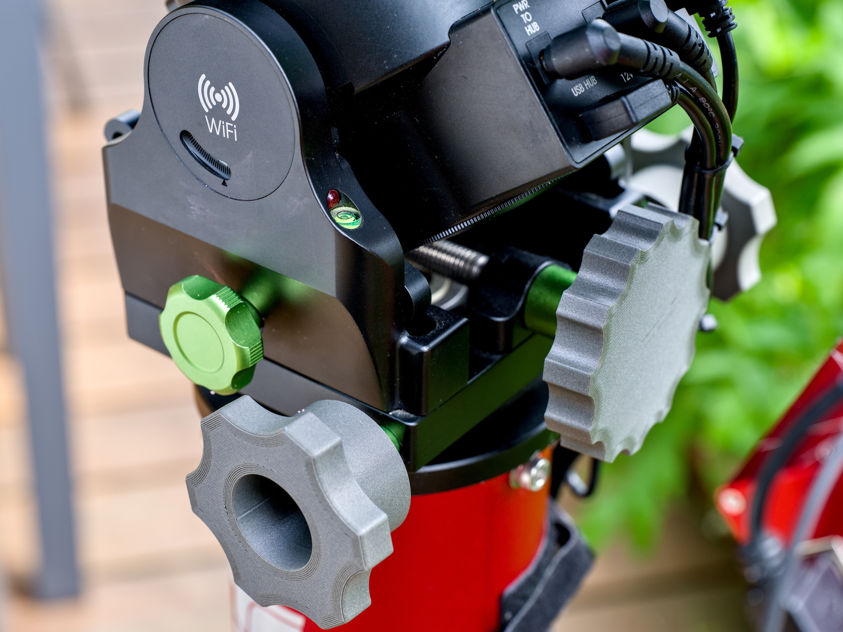

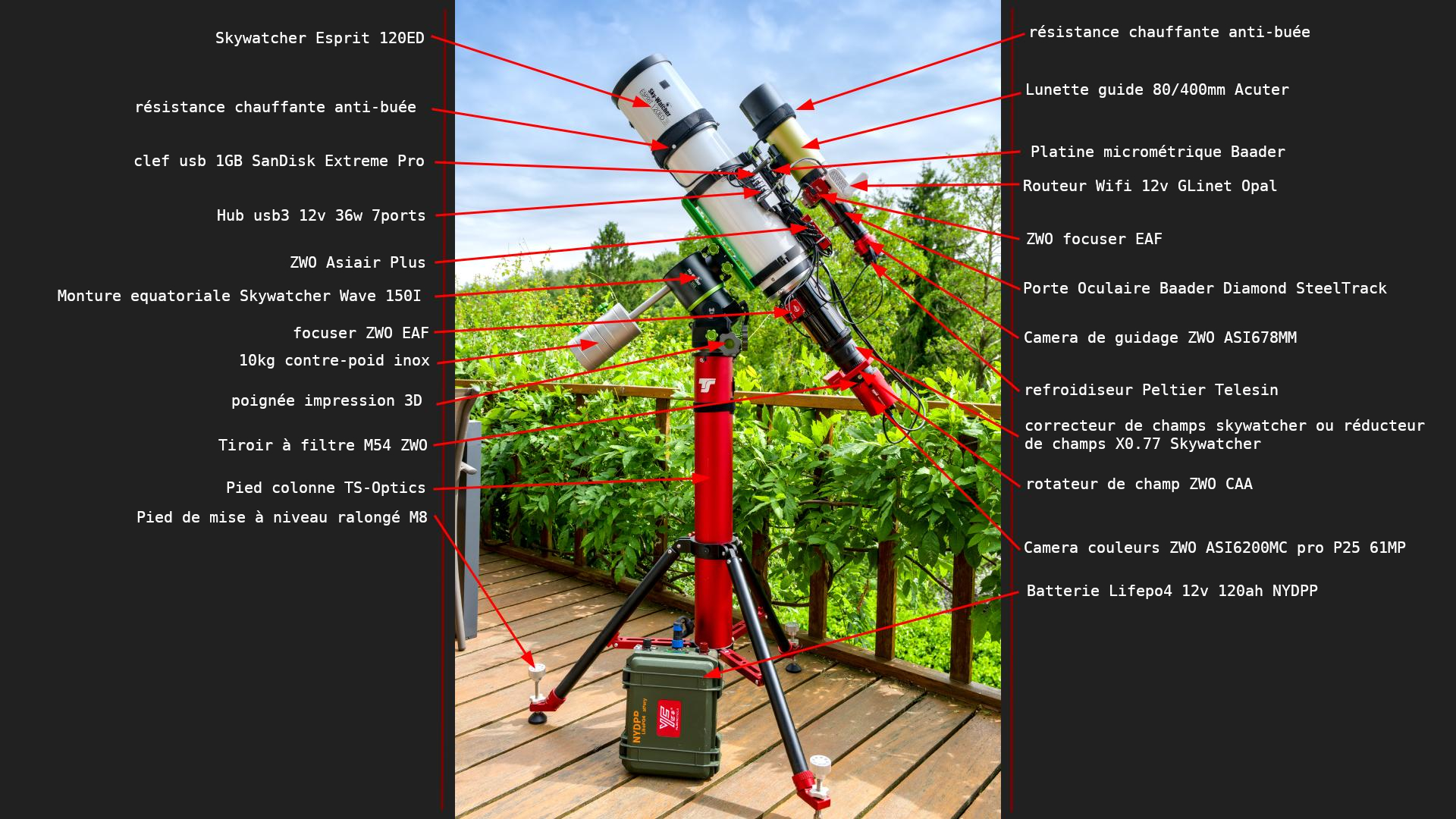

J'ai refais des photos de ma gestion des câbles et aussi une photo avec des pièces en impression 3D de molettes clipsées plus grandes pour faciliter le serrage/dé-serrages des vis de réglage c'est aussi plus précis pour faire les MES

L'impression 3D de molettes plus grandes pour réaliser les MES changent vraiment la facilité et la précision des réglages sur la Wave 150I.
Voici le lien de téléchargement des fichiers 3D au format SLT. Les molettes pour l'Azimut sont peu serrée ce qui permet de les retirer facilement pour les placer sur les molettes de serrage de latitude et les serrer fermement.
http://luc.lucnix.be/Wave 150 Lat Adj Knob v4.stl
http://luc.lucnix.be/Wave 150 AZ Adjustment Knob.stl
