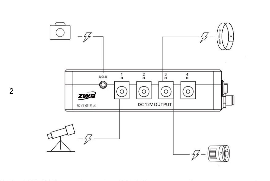

Si tu alimentes la monture via l'Asiair tu peux configurer l'extinction de l'asiair en fin de cession et donc couper l’alimentation après le retour à la position initiale de l'EAF et la monture.
L'Asiair supporte une consommation globale maximale de 6A ou 72 Whatts , répartis avec maximum 3A par sortie 12v.
La monture, la camera refroidie, la camera guide, deux bandes chauffante à 70%, 2x EAF, CAA, et un routeur wifi 12v je suis à 5A de consommation (mesuré sur le BMS de ma batterie) il n'y a donc pas de problème pour alimenter tout  sur l'Asiair.
par contre si tu alimentes la monture via l'Asiair et que l'asiair est sur le tube tu va avoir un câble mobile qui ne passe pas par l'intérieur de la celle.
Perso je ne veux aucun câble mobile et donc j'alimente la monture séparément sur la même batterie.
Elle reste donc allumée mais sans suivi en position initiale elle ne consomme quasi rien.

Hello,
En complément il me semble que ZWO incite fortement à ne pas alimenter la monture par l'ASIair.

Je ne vois pas cela dans les notes techniques, la limite c'est la consommation globale de 6A et et la consommation max par  port usb de 3A.
Alors si tu as une monture qui passe par moment (lors des déplacements rapides) au dessus de 3A cela peut probablement poser problème ou si l'ensemble consomme plus de 6A sur l'Asiair là aussi cela peut poser problème. Mais souvent c'est en fin de nuit avec des batteries un peu limites ou la tension passe sous les 12v que les problèmes peuvent survenir.
Le type de batterie a aussi un rôle, certaines batterie le voltage chute rapidement et c'est pas bon. Les batteries LifPo4 ont un voltage très constant et ce même quand  la batterie est sous les 30% de charge et aussi si la température chute à 0°.
Perso j'ai une batterie LifePo4 de 120Ah et je tient largement 2 nuits avec une tension à 13v.

C'est une reco du manuel de l'Asiair:
C'est pour l'ancien modèle Asiair Pro. La version actuelle Asiair Plus dans le manuel ils montrent la connexion de la monture sur les sorties  de l'Asiair sans aucune mention qui déconseille la connexion de la monture.

il y a 17 minutes, Fredjel a dit :
Une monture harmonique alimentée par l'ASI air, je ne le ferai pas. Ma monture a sa propre alimentation. C'est qu'un goto avec une monture harmonique, ça tire quelques ampères...
Mais jamais 3 ampères en tous les cas pas la Wavre 150. C'est 1,8a max en GoTo.
Modifié par lviatour
il y a 16 minutes, Fredjel a dit :
J’ai fait une capture d’écran de la consommation sur l’asiair pendant une session en autorun, 1,5A ce n’est pas énorme. La Wave 150i et la 533MC Pro était connectée au port de sortie 12V présent sur l’asiair.
