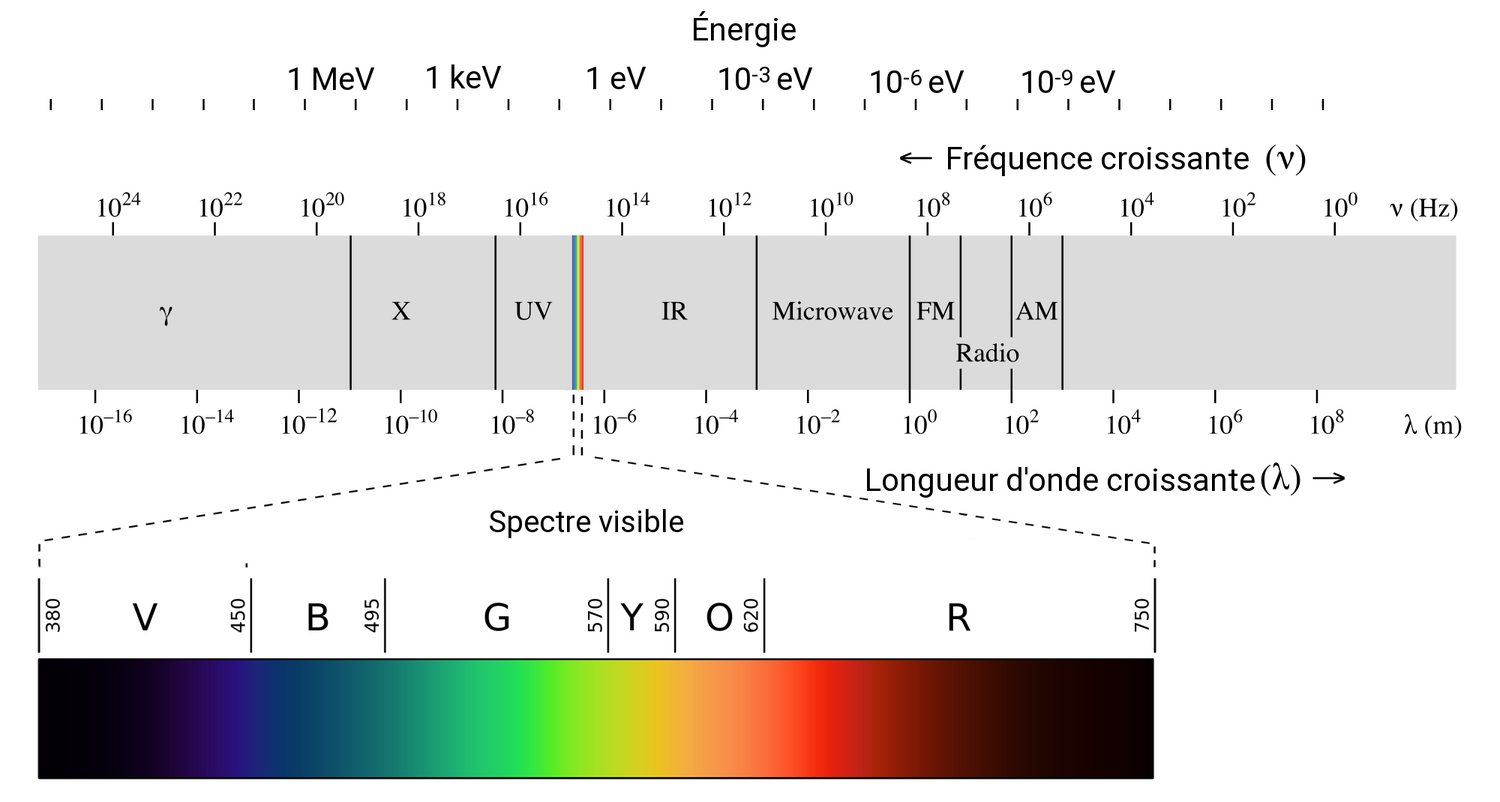

La liste est simple, on ne verra pas plus que ce que notre oeil peut voir, 380 nm à 750nm et s'agissant des filtres "classiques" pour l'astrophoto, un peu moins même puisqu'ils coupent les UV et l'IR qui nous embêtent un peu dans le domaine amateur.

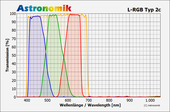

Bande passante d'une des séries de filtres Astronomik, 400/700 nm

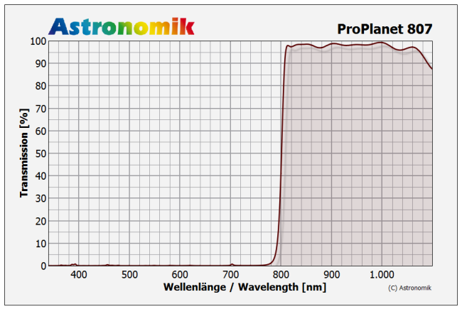

Il y a des filtres qui laissent passer d'autres longueurs d'onde que certaines caméra captent, celui ci par exemple, mais là ton œil ne verra rien puisque le signal est coupé en dessous de 800 nm et ton œil est insensible au delà de 750 nm...

IR pour infrarouge (à droite des couleurs qu'on peut voir). C'est ce que le télescope James Webb (JWST) voit principalement ou du moins, c'est dans ce domaine que ses caméras sont sensibles.
Tu ne pourras pas  voir directement avec tes yeux les images que le JWST te montre, même avec ses filtres. Il s'agit en fait d'images pour lesquelles des couleurs ont été attribuées arbitrairement aux longueurs d'ondes que les filtres ont laissé passer. Les personnes de la NASA qui ont traité les images leur ont donné un côté artistique.
