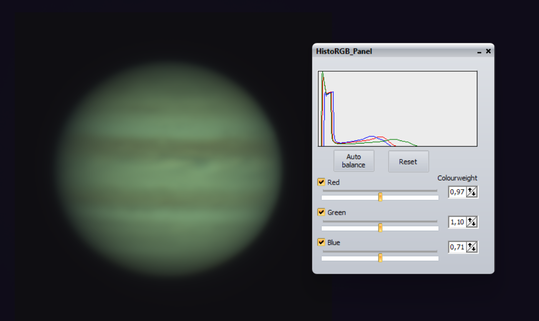

La balance des couleurs en planétaire me pose un soucis. Si je fais un RGB balance/Auto balance dans Registax, Jupiter devient toute verte.. Dans FireCapture j'ai des niveaux WBlue et WRed qui ne sont pas les mêmes.
Est ce qu'il n'y aurait pas un lien entre les deux ?
Qu'est-ce qu'il faut faire pour que tout rentre dans l'ordre, WBlue = WRed = WGreen = combien ? Une installation toute neuve de Firecapture sur un autre PC avec la 678MC connectée me donne les mêmes valeurs WRed = 62, WBlue = 99, WGreen = 0, je n'ai donc probablement pas tripoté ces curseurs !
Il y a peut être une autre méthode au traitement ?
Merci d'avance !

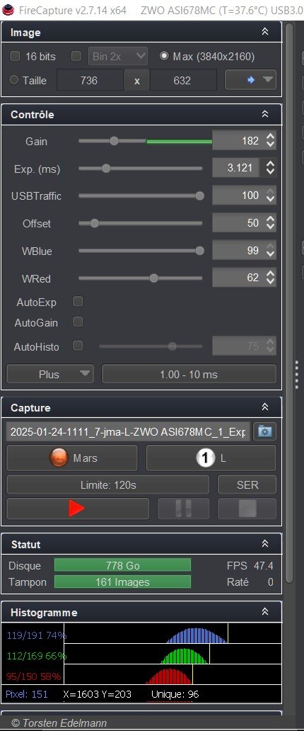

Salut
Je ne sais pas si ma méthode est bonne, mais depuis que je bouge les curseurs Wblue et Wred dans FC pour les aligner, les couleurs sont plus naturelles en sortie, j'ai moins besoin de bidouiller pour l'image finale en sortie de R6, balance des blancs et autre j'y touche pas, ( je fais du basique ) je finalise les couleurs avec PhotoScape et le rendu est pas trop mal

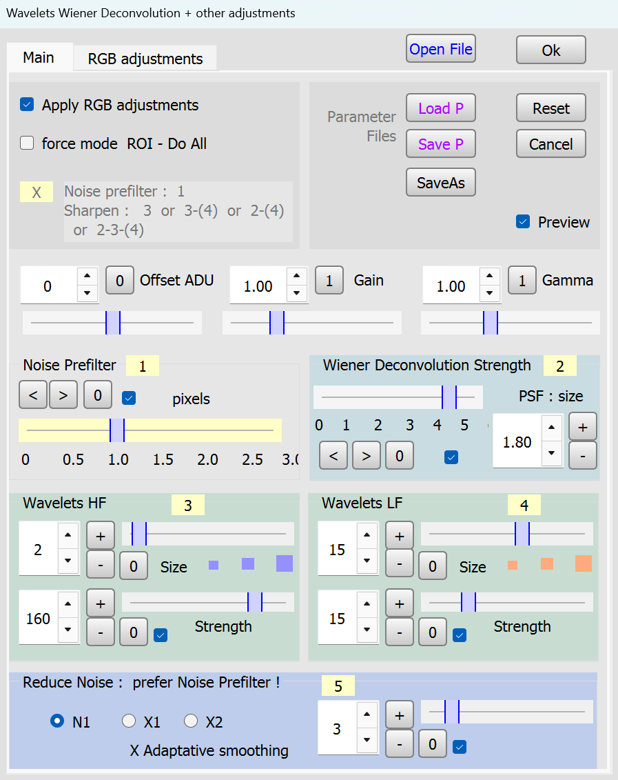

Si j'ai bien compris, les ondelettes d''Astrosurface ça revient au même qu'avec Registax : on agit sur une finesse de détails et sur une intensité. Par contre Astrosurface a deux actions Wavelets HF pour les détails fins et LF pour les détails plus gros. Je tripatouille les curseurs et je regarde ce que ça donne :)
Une vidéo : https://astrosurface.com/manuels/waveletswiener.mp4
Et un pdf : https://astrosurface.com/manuels/tutowaveletsfrench.pdf
Il faut rester soft, il y a tellement de possibilités qu'on tombe parfois dans le piège du surtraitement quand on ne sait pas trop ce qu'on fait.. un peu comme moi !

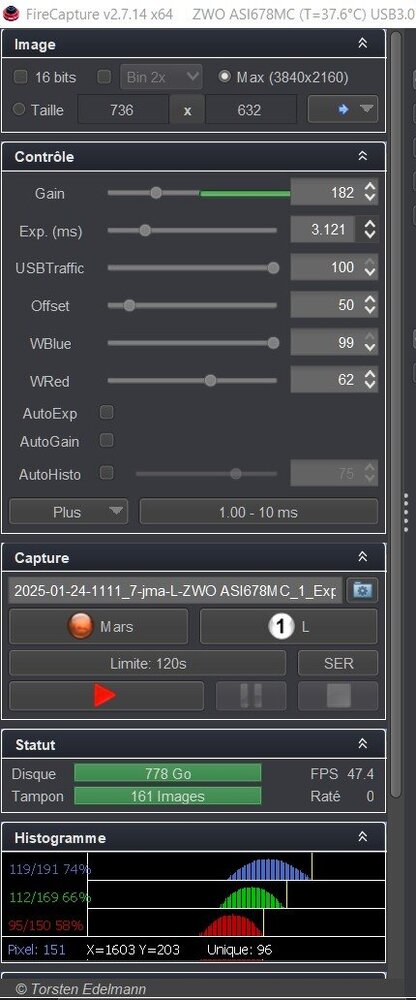

Oui, moi je fais la balance par objet/session, ça suffit normalement.
dans firecapture j’ai :
- offset 3
- Wred 62
- Wblue 99
- Wgreen 0

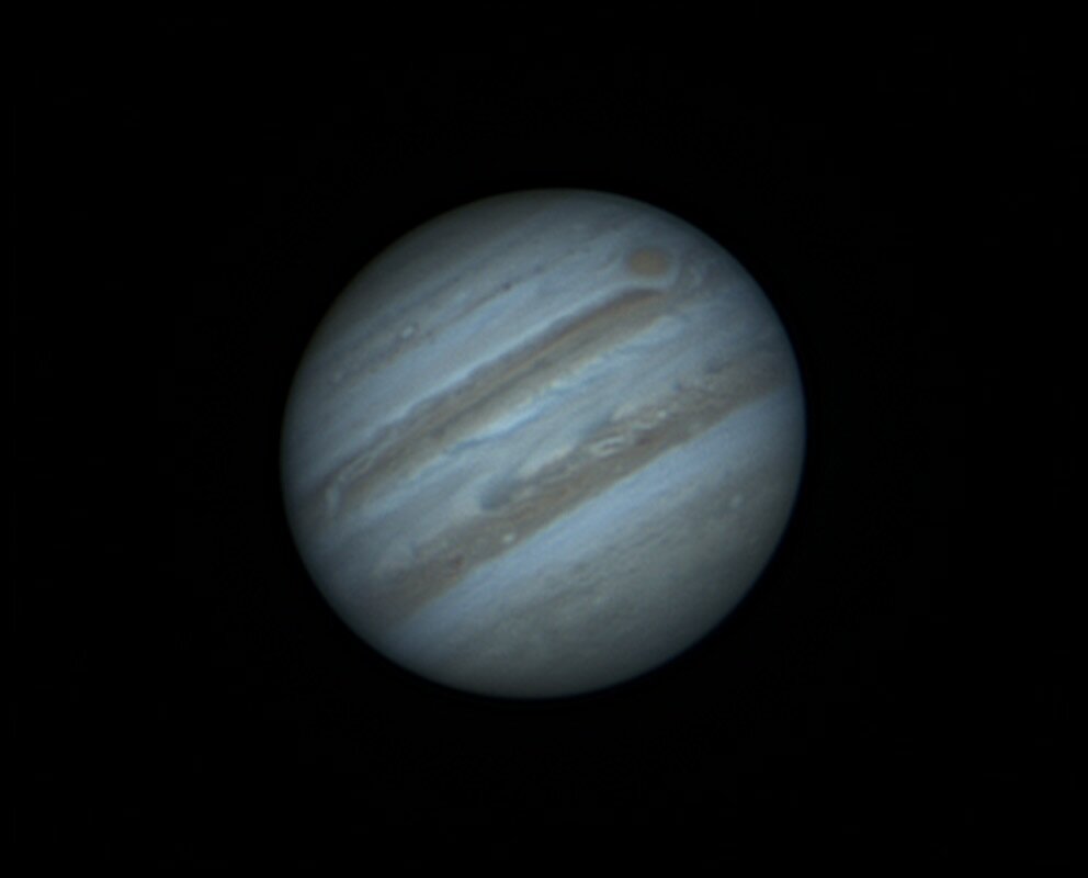

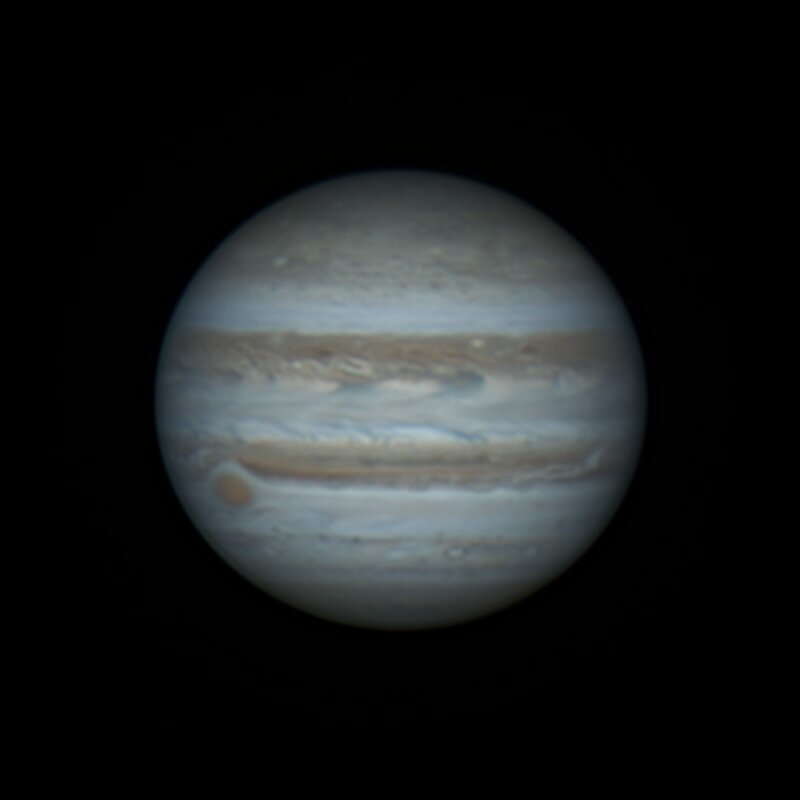

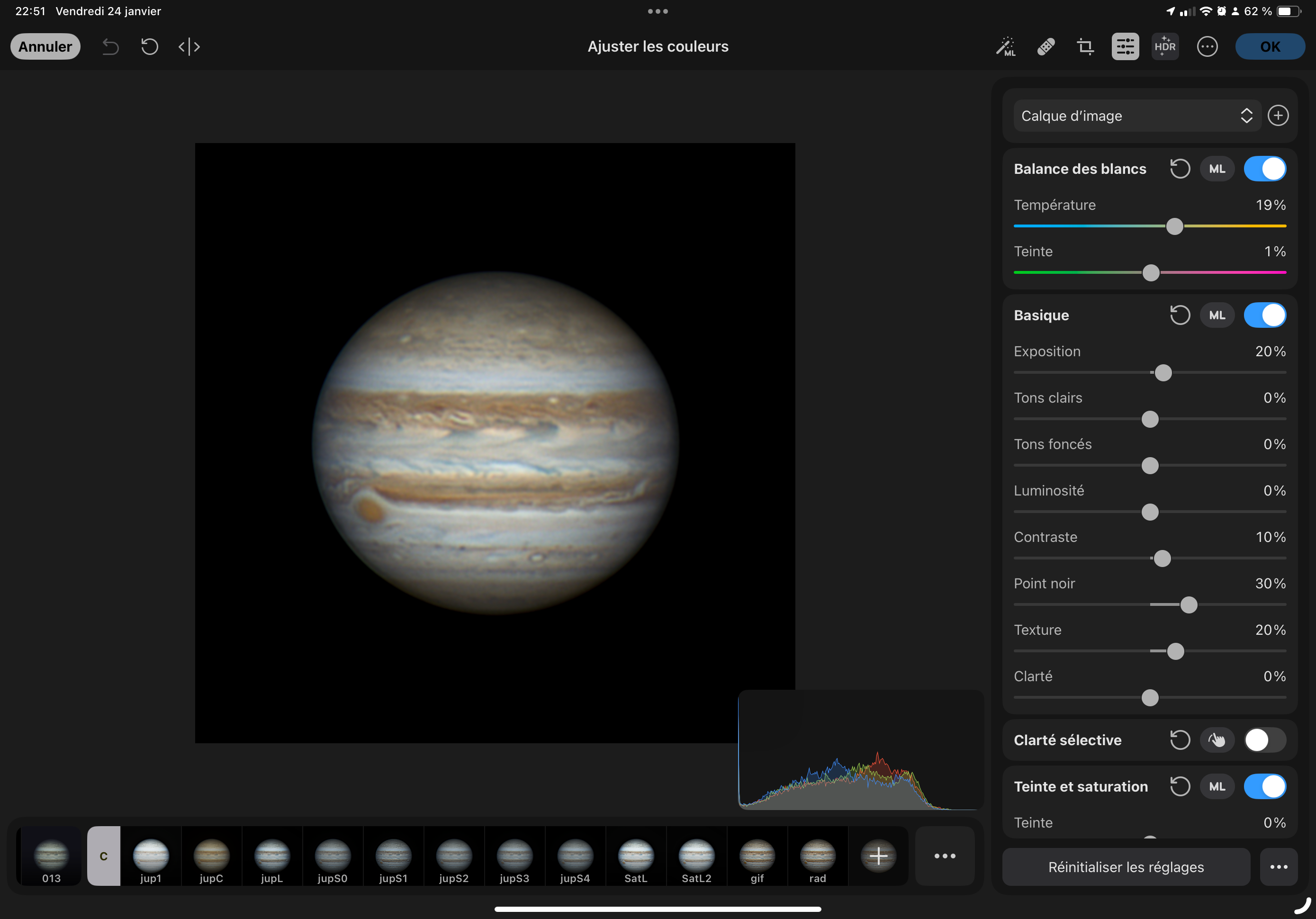

Je fais une BdB auto dans astrosurface, puis les finitions de la BdB dans photomator sur iPad. L’écran de mon PC est trop mauvais pour faire un réglage correct.
Par exemple (sur une image du 28 novembre dernier) :
En sortie de stack, j’ai ça :
Après resize x2 cubic puis ondelettes dans astrosurface :
ça donne ça :
Après winjupos puis quelques corrections supplémentaires dans astrosurface :
- curve -1 sur les 3 niveaux inférieurs
- contraste local +1
- BdB auto
- saturation +2
j’obtiens :
Après finition dans photomator
Modifié par Caius

Dans Firecapture, regler les canaux R et B de telle sorte que l'histogramme donne en live les memes niveaux RGB.
Ne plus y toucher par la suite, c'est propre a ton capteur.

L'idéal est à faire sur une cible où il y a du blanc, typiquement Jupiter en ce moment:
dans Firecapture je surveille l'histogramme couleur:
Et je fais en sorte d'avoir les barres B et R au même niveau que la G, en jouant avec les gains des canaux B et R:
La nécessité de booster le canal bleu vient des caractériqtiques de votre capteur.
Exemple pour une Player One Neptune-664c:
on voit bien que le canal bleu est en retrait par rapport au vert et rouge.
Typiquement dans Fircapture pour avoir les 3 canaux au même niveau ( donne un blanc "blanc") il faut:
- augmenter le gain de B
- laisser V tel quel
- baisser un peu le R
Ensuite on laisse comme ça pour shooter Jupiter, Mars, Saturne, etc...
A chaque connexion de la caméra, ces valeurs sont rechargée.
Par contre si entre temps on change de tube, alors il faudra refaire le réglage car entre une lunette, un newton, un SCT, les couleurs ne sont pas gérées de la même façon.
