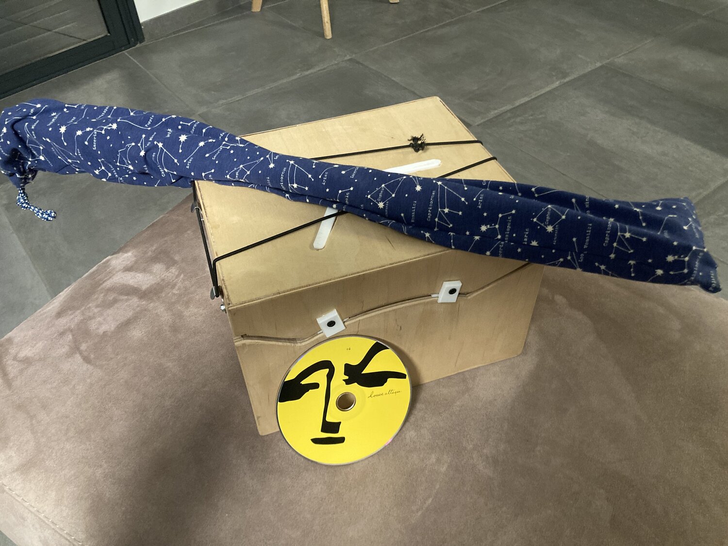

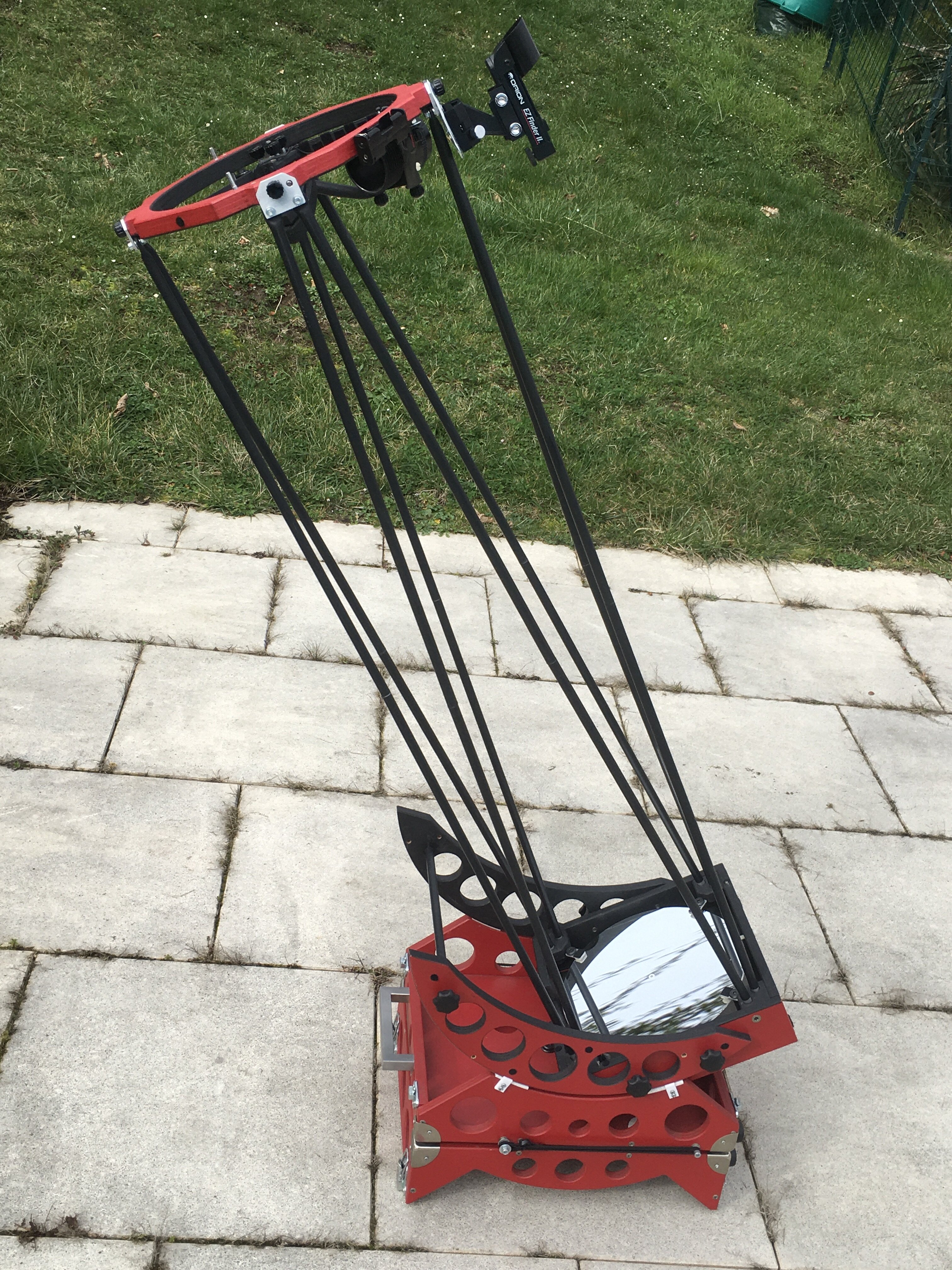

Il existe aussi des Dobsons type strock, très compact et plutôt léger au regard du diamètre, cf. Photos…
Le mien a les dimensions suivantes une fois démonté : 40 x 31 x 14,5 (cm) pour un poids de 6 - 7 kg (à vérifier) et un diamètre de 250 mm. Les tiges ont une longueur de 1m 09 au total mais sont en deux parties soit 54,5 cm pour une moitié. Certes, l’instrument est un peu encombrant mais avec un diamètre déjà conséquent et reste transportable pour un randonneur courageux avec une bonne condition physique.

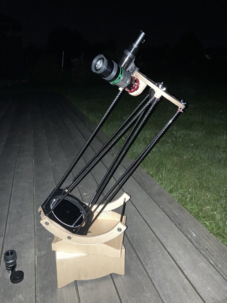

Ben après je me suis fabriqué un 159/750 tout léger qu’on peut encore alléger et qui rentre bien dans un sac à dos :) et pour pas cher, mon père!

C'est vrai qu'il a aussi l'option strock et dérivés comme le T2 ici. Mais quid du poids? Faut bien compter 8kg pour un miroir de 250 mm j'imagine donc avec la monture, on quitte le cadre limite des 10kg haut la main! Par ailleurs, je ne me sens pas d'entreprendre seul la construction d'un scope avec mon niveau de bricolage...Mais l'idée est intéressante.
Il y a 1 heure, gilmour a dit :
Bonjour Gilmour, joli dobson. Tu l'as construit toi même ou acheté? 7kg, ça ne serait pas juste le miroir?
Il ressemble à quoi? pèse combien? et quid de l'optique?

(150/750 pas 159 ;) )
miroir sky watcher
ca pèse 4,3kg avec la boite/montire, 3 oculaires , un chercheur et un collimateur laser :) . Les tubes font 62cm de long.
sinon un miroir de 250mm f5 c’est 4kg, pas 8 ;)

Non, je ne l’ai pas construit moi même. Je l’ai acheté d’occasion via les annonces du Grenier… Il s’agit d’un Alkaid 10, de chez Sumerian… Pour être sur du poids (6-7kg), 8l faudrait que je le pèse…
