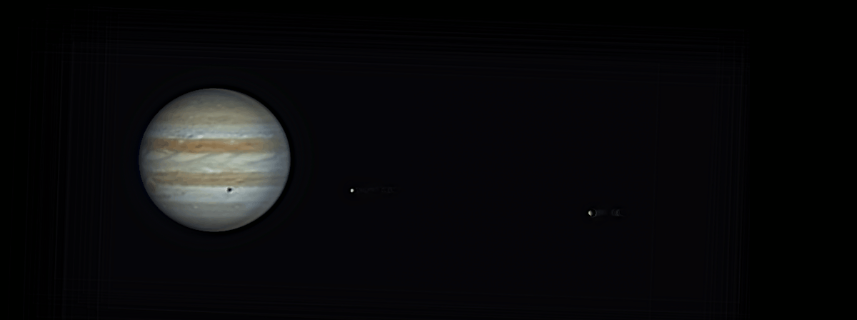

Tu as traité l'ombre du satellite à part  ( on voit un halo autour ) ?
Non c'est Winjupos qui a généré ça.
Sur les images d'origine il n'y a pas ce rond autour.
J'ai pas trop l'habitude de ce genre d'exercice.
Je pourrais reprendre chaque image dans photoshop, à voir.
Pour l'instant je souffle un peu 😂
Il me reste les images de dérotation à finir de traiter, ça devrait rendre pas mal du tout.

il y a 27 minutes, Great gig in the sky a dit :
Par contre les 2 satellites Europe et Ganymède sont bien gérés maintenant avec les dernières versions de Winjupos.
Avant ce n'était pas comme ça.
J'ai peut être coché une option pour la dérotation qu'il ne fallait pas.
Vais regarder ça demain.

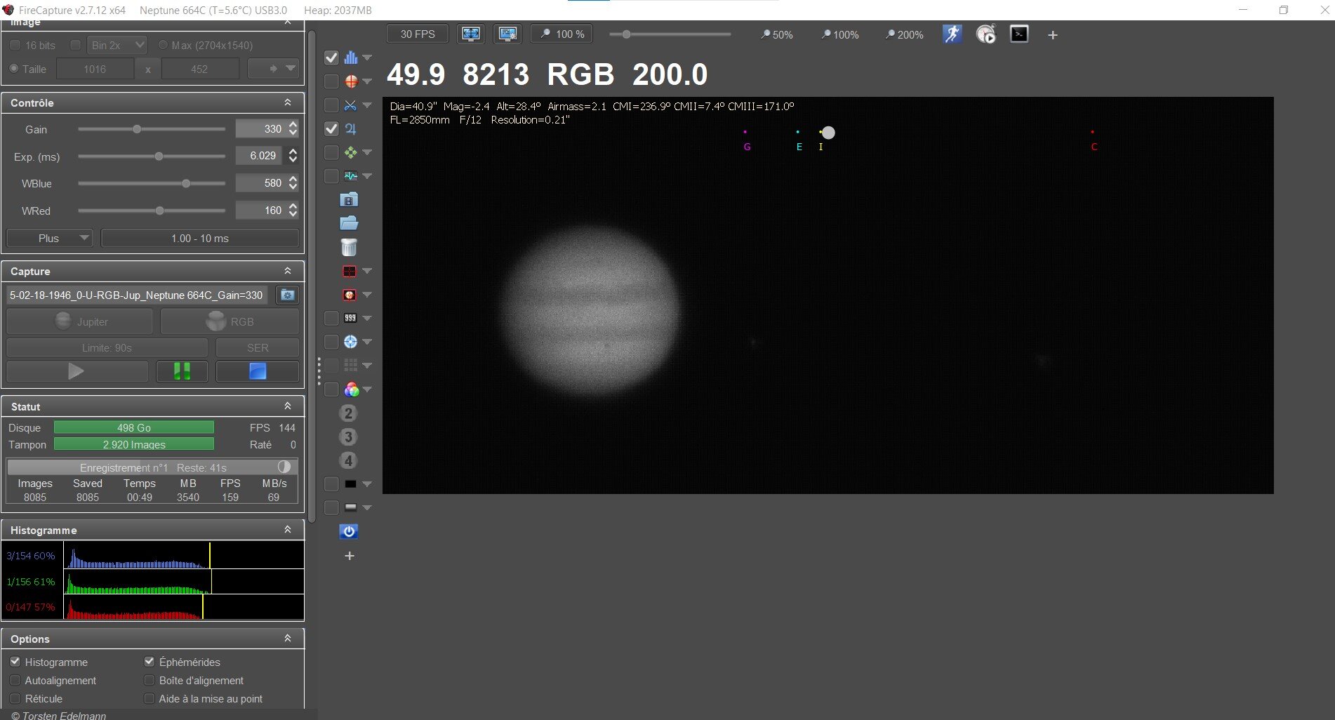

Et, l'image sue la photo configue, c'est jupite avant le traitement ??  elle a aucun rapport avec les image finales !
Il y a 9 heures, Ant-1 a dit :
super, beau boulot !
Oui c'est le logiciel Firecapture, le "Nina" du planétaire.
C'est le logiciel d'acquisition que j'utilise.
Il y a aussi Sharpcap qui est bien aussi.
L'image que tu vois c'est Jupiter en live.
Quand tu fais du ciel profond, chaque brute aussi n'a rien à voir avec l'image finale 😊
Pour réaliser l'animation que tu vois j'ai enregistré 34 films de 90s chacun, à la cadence de 140/150 images par seconde, soit environ 15000 images par film.
Les images sont ensuite triées par qualité (meilleur contraste) puis empilées un peu comme en ciel profond, j'en garde la moitié à chaque film .
J'obtiens donc à la fin 34 images stackées, chacune représentant 1min30 de rotation de Jupiter et ses satellites.
De là, dérotation avec Winjupos pour avoir des images moyennes afin d'aller plus loin dans le traitement, ces images là ne sont pas encore présentées ici.
Enfin j'assemble le tout pour faire une animation en gif
Y a qq heures de taff derrière ce gif de qq secondes 😅

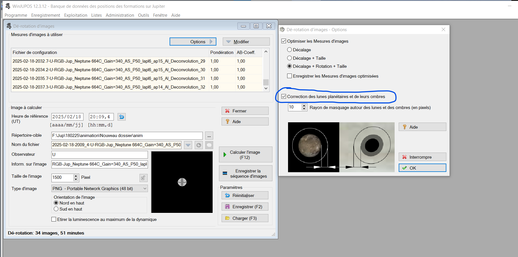

ça doit être cette option là qui a causé le halo: pour le rayon de masquage il faut mettre 1 ou 2 pixels, et pas 10 comme par défaut.
Je recommence une partie du traitement sans cette option là et je reposte le résultat, en mieux j'espère....
