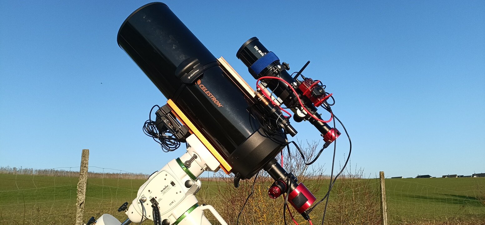

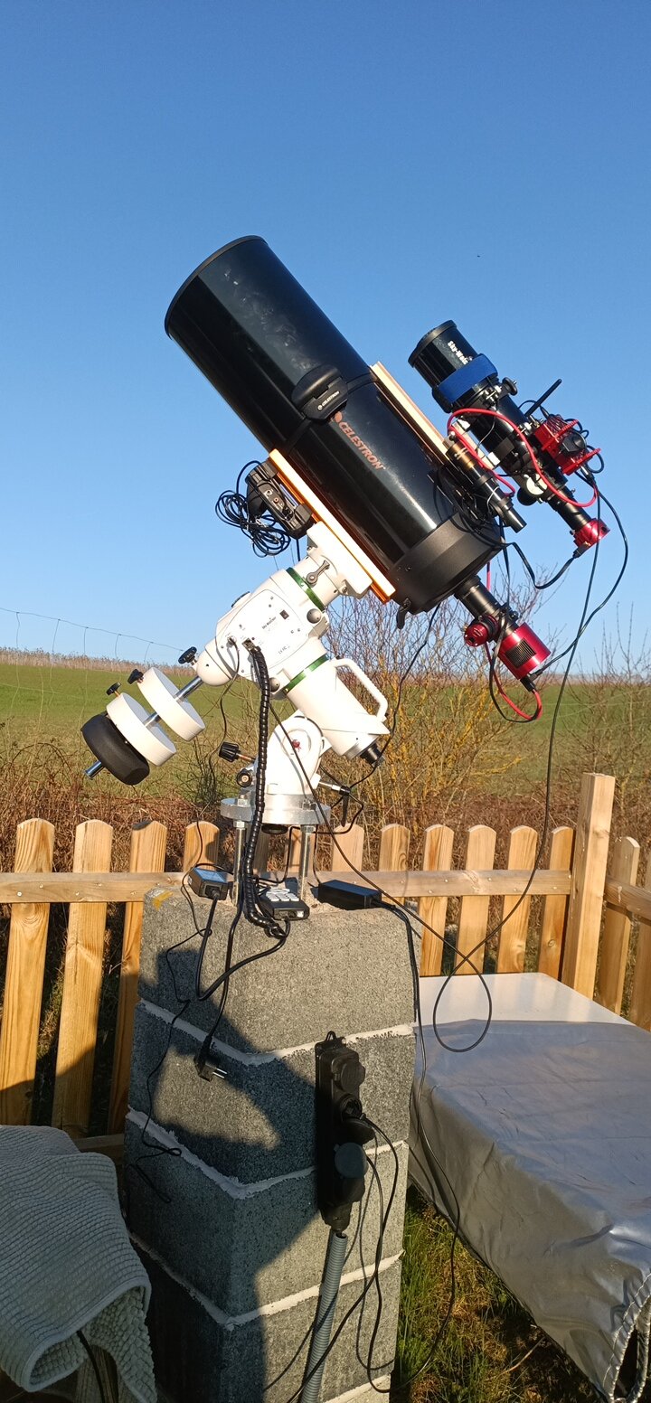

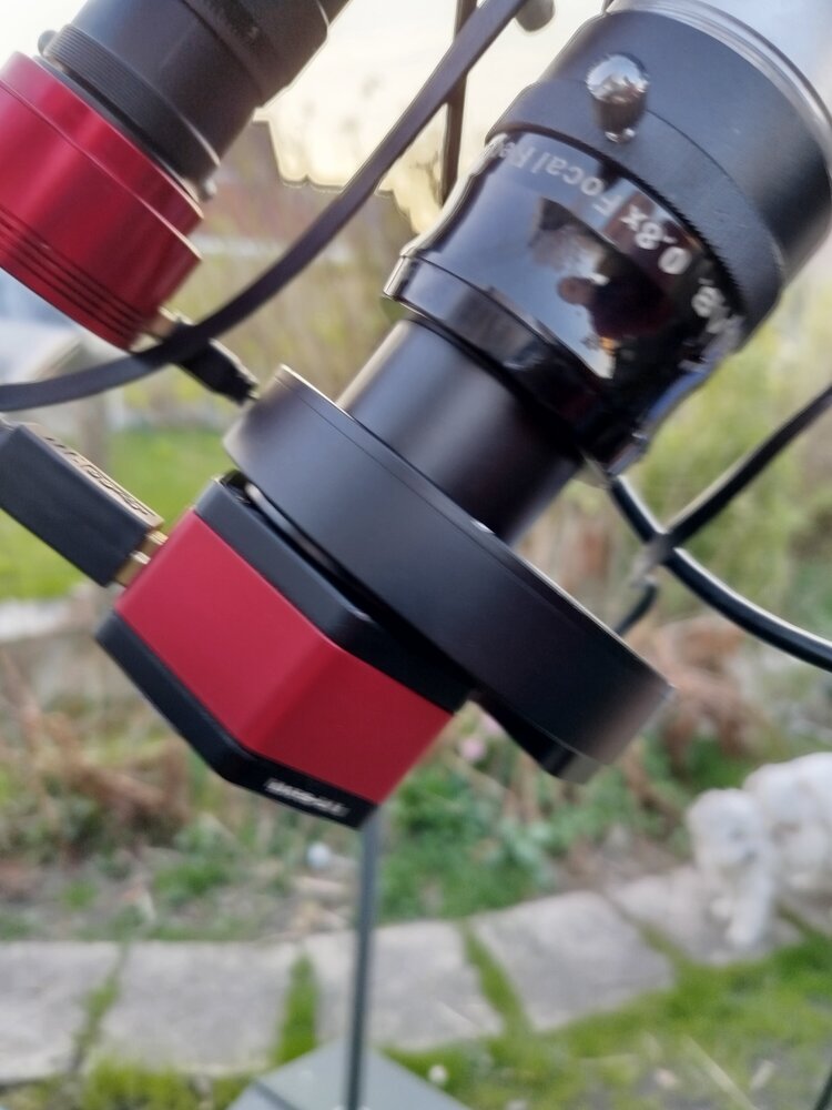

J'ai modifié le set up
Avec OAG Zwo, sur certaines cibles, impossible de choper ne serait ce qu'une d'étoile guide quand je suis à 2032 mm et même avec réducteur x 0.63
C8 sur EQ6 R Pro
Guidage Lunette skywatcher 400 mm + 224 MC + filtre UV IR Cut 1.25"
Bande chauffante
Pare buée alu avec son passe câbles
ring chauffant
Régulateur pour le ring chauffant
J'ai dû ajouter une barre contrepoids car impossible de faire l'équilibrage sur les 2 axes, j'en avais une supplémentaire qui traînait.
Imageur : 533 MC pro + filtre IR Cut 2"
Asiair plus
J'ai laissé le DO car je n'avais plus suffisamment de spacers et tubes allonges M48 pour faire 16.5 mm,  (j'en ai commandé), en attendant, je l'utilise tel quel, j'ai décalé le prisme du DO pour qu'il ne vienne pas mettre le bazar sur le capteur imageur.
Merci à JM alias @krotdebouk et à Seb aka @sebseacteam pour leur petits conseils utiles ;)
La mule est chargée à donf !!!
Let's see what we gonna get ;)
Modifié par Archer92

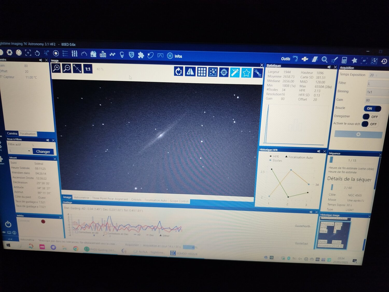

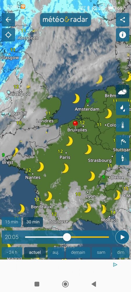

Réglage guidage en bin 2 à faire, darks de guidage, construction de la séquence LRGB de Nina et surveillance des premières lights.
Et je laisse tourner jusqu'à demain matin, normalement brouillard en fin de nuit...
Screenshot_2025-03-27-20-09-56-848_de.wetteronline.wetterapp.thumb.jpg.b968b81ef5bff1f67dc2185ff045a4d9.jpg

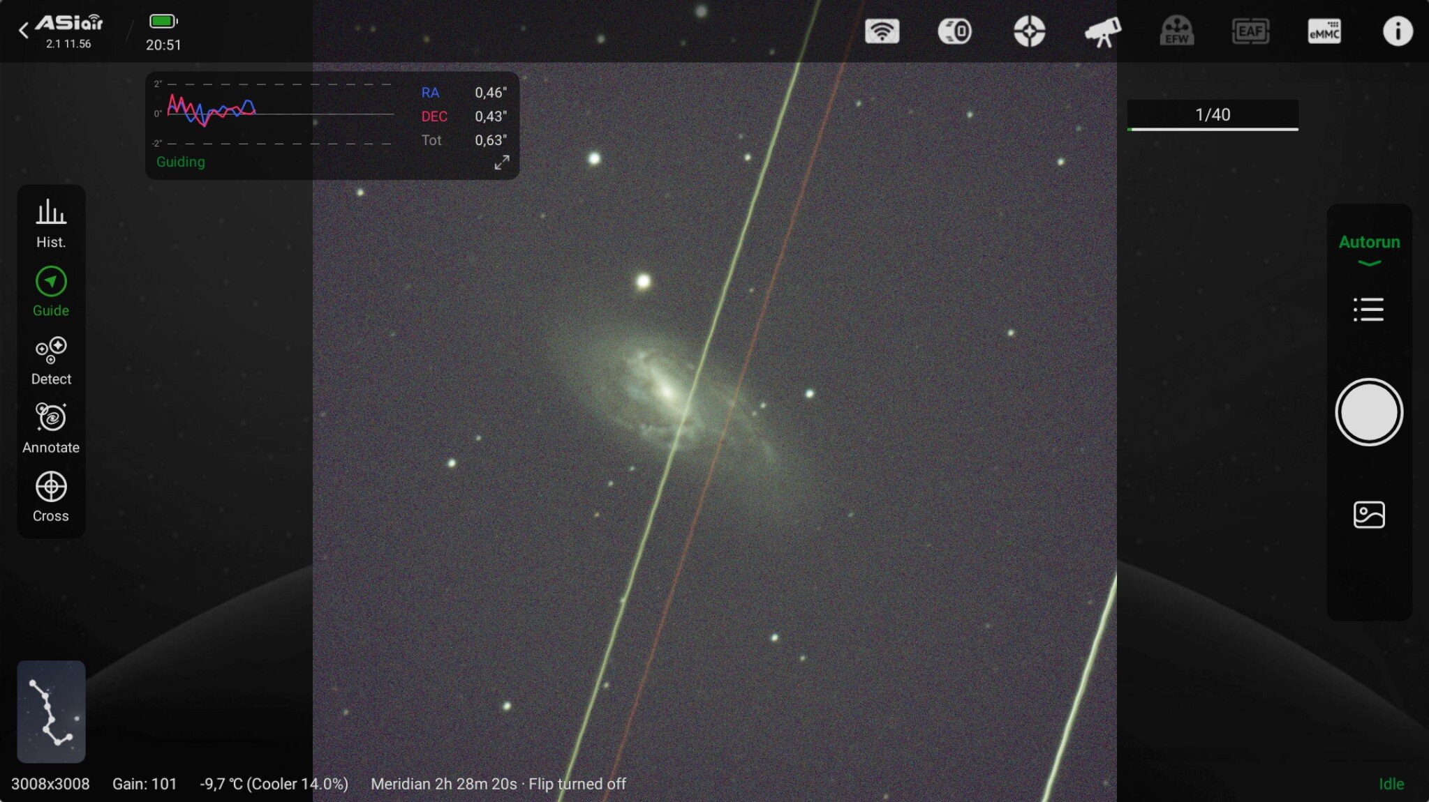

1er essai : caméra planétaire PO Mars 464m et roue à filtres LRGB.
Sur une de mes galaxies préférées.

il y a 24 minutes, Archer92 a dit :
Pas trop mal pour une première.... A affiner

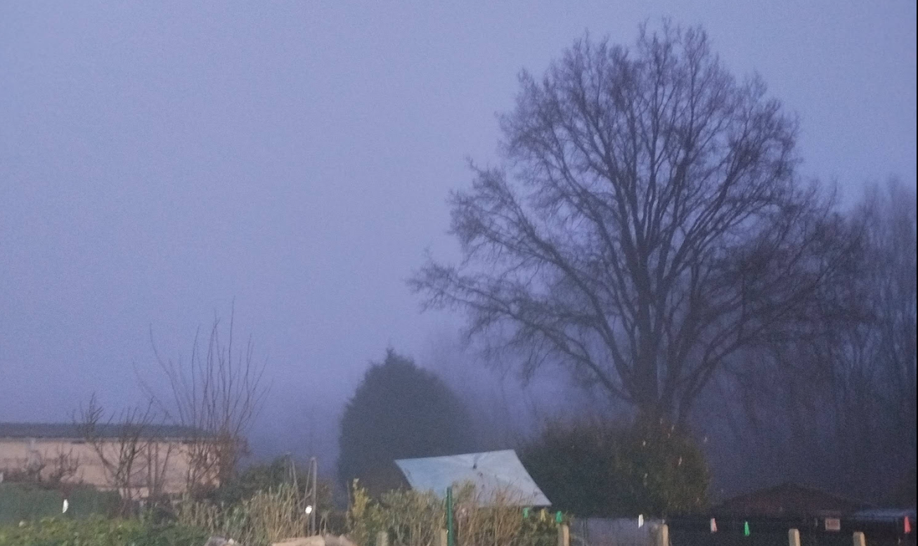

Finalement le brouillard est arrivé après ma session😎
Comme quoi faut se lancer !
Arrivé vers 4H chez moi:

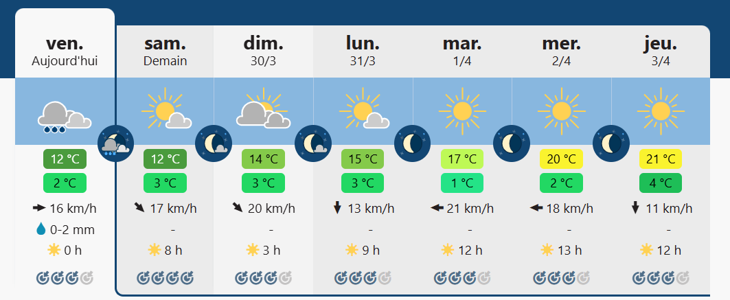

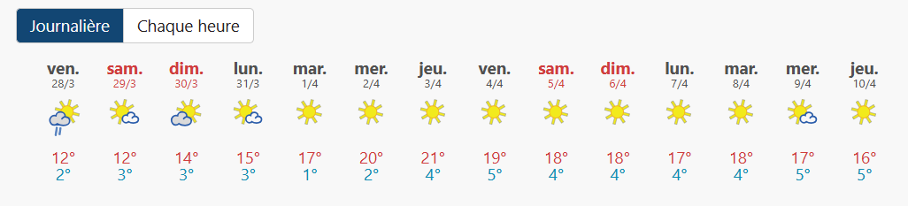

Vous avez vu la météo des 6 jours a venir ??? au moins 3 dégagé, meme si la lune pointe le bout de son croissant...
il y a 7 minutes, Ant-1 a dit :
C'est quoi à peu près l'indice de fiabilité de la météo à 6 jours ?
oui, pas terrible. et puis c'est partiellement couvert pour ce WE. mais bon, on viens d'avoir 2 nuits clair, le printemps commence mieux que l'an dernier.
Peut être demain ensuite Pas tip top ici pour au moins 5-6 jours minimum.

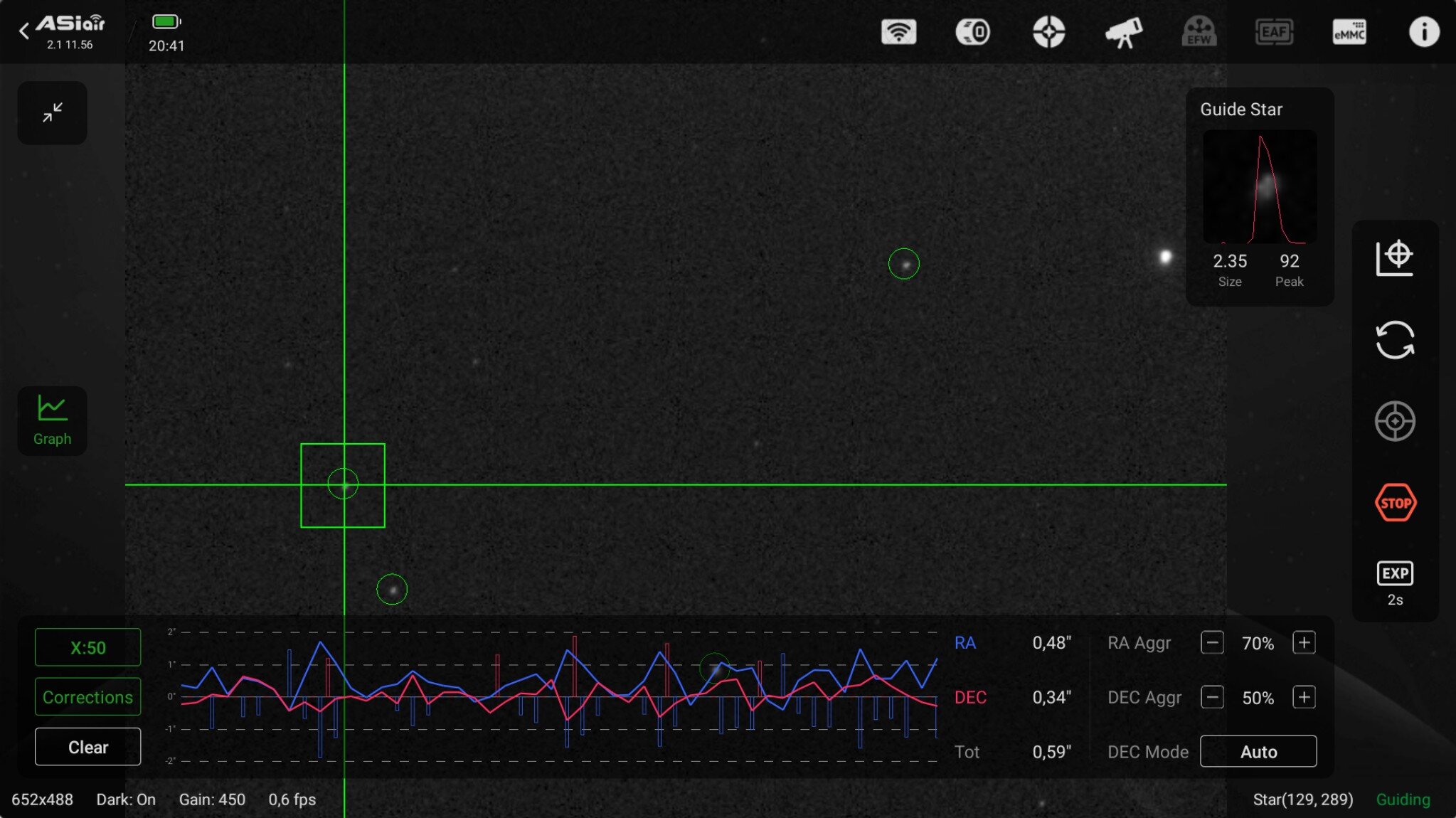

Le guidage hier soir était Parfait, j'ai pu guider à 0.28" quand le guidage était stable,  mais cela n'a servi à rien car les images sont dégueu.... Trop de flexions... Du coup des étoiles en hamburger Les grosses et filés sur les petites.
Je dois bosser dessus et éliminer cela...

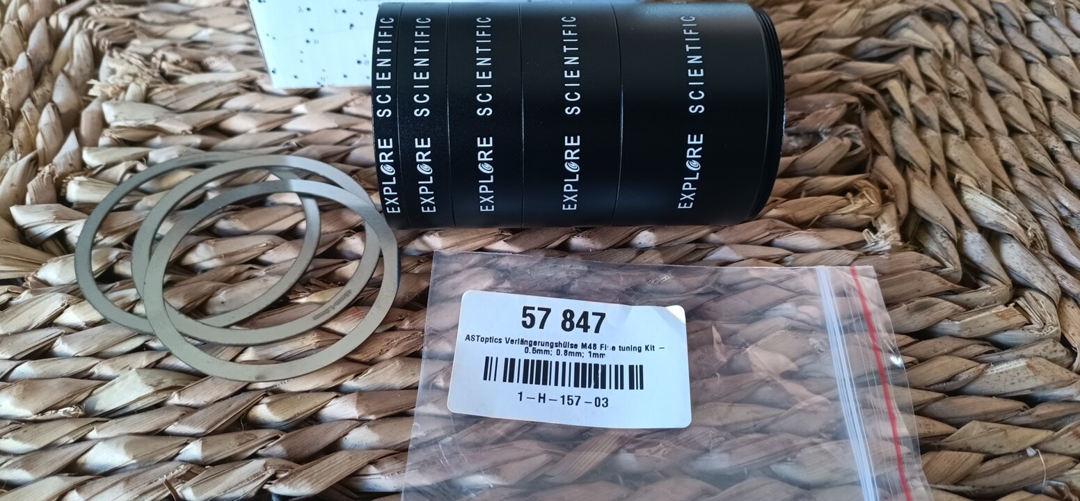

Je viens de recevoir ma commande m48 allonges et spacers. Commande passée hier, reçue a l'instant même.
Spacers 0.5, 0.8 et 1mm
