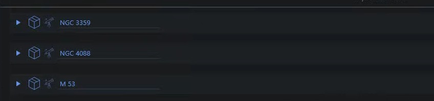

Tu cherches des idées pour les nuits a venir ?
Merci à vous!😊
il y a 24 minutes, Ant-1 a dit :
C'est tout trouvé:
Pourquoi, tu as une idée?
a+
Serge
