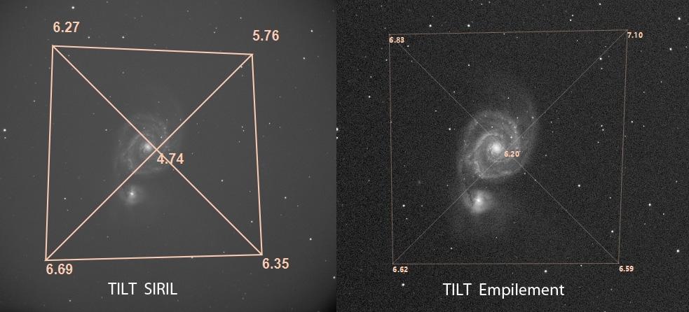

Il y a 22 heures, 180Vision a dit :
Pour le tilt, il existe l'instruction seq_tilt dans Siril qui va te faire la moyenne du tilt sur toute une séquence et te donner le pourcentage.
Sincèrement, là, tu doit avoir 5% de tilt...autant dire que tu peux oublier :)
Merci pour l'instruction que je ne connaissais pas, mais ça me laisse perplexe quand je compare la figure obtenue avec celle après empilement : ça semble même contradictoire.
Si je veux corriger, dans quel sens ?
Ta figure de gauche est le résultat de seqtilt sur la séquence ?
Mais celle de droite, touours dans SIRIL ou c'est le stack dans pix ?
As-tu une ségrégation d'images ou as-tu empilé l'entiereté de la séquence sur laquelle le tilt est mesuré ?
Après, c'est aussi pour ça qu'il est conseillé de le faire sur toute la séquence...
Il te donne quoi en % de tilt sur la séquence du coup ?
Sur ton stack, tu vois vraiment un phénomène sur les différentes parties de l'image ?
Modifié par 180Vision
Il y a 2 heures, 180Vision a dit :
Mais celle de droite, toujours dans SIRIL ou c'est le stack dans pix ?
As-tu une ségrégation d'images ou as-tu empilé l'entièreté de la séquence sur laquelle le tilt est mesuré ?
A gauche, c'est le résultat de seqtilt : il dit 14%
A droite empilement de toutes les images de la séquence dans Siril
Quand je regarde une brute ou le stack, j'ai une grosse coma puisque je suis avec le réducteur Célestron. Cette coma est assez symétrique, comme attendu : collim et tilt ne sont sûrement pas au top mais pas dans les choux.
Beaucoup de mal à faire une map correcte par les temps qui courent (turbu et sable du sahara) : la courbe en V est un zigzag.
Sur la quasi totalité des brutes, c'est l'étoile en haut à gauche du trapèze qui est la plus grosse : ça ne correspond à aucune des 2 figures.
J'ai à peu près la même chose sur les poses courtes (4sec).
Accessoirement, j'avais un guidage correct (0,3" rms)
Pour la map, c'est sûr qu'à minima les débuts de soirée avec la 130/910, la courbe est pas top et le guidage pas fou...
(Bon, toi tu parles d'un guidage "correct" à 0.3"rms...je préfère ne pas relever :) )
14% c'est en effet un poil.
Maintenant, si tu n'arrives pas à régler ça, mais que pas gênant après traitement (si tu as BlurX par exemple)...faut-il se tordre la tête...?
Et en sus, si ton réducteur est connu pour ne pas être propre...(je ne "sache" pas moi :) )
Il y a 4 heures, 180Vision a dit :
0,3" rms c'est la Losmandy G11 avec vis Ovision
14% c'est trop pour moi mais je me suis trompé dans l'analyse : les brutes sont inversées par rapport au stack donc c'est conforme à la figure de seqtilt, mais pas du stack.  Je vais quand même retoucher un poil la collim, pas tant pour le ciel profond, mais pour le planétaire.
Après démontage, la collim s'est révélée être une opération compliquée : faire sur une étoile artificielle n'a pas bien fonctionné car il fallait un tube allonge beaucoup trop long à 10m en intérieur (=> tilt).  En extérieur à 25m, j'avais autant de turbu que sur une vraie étoile au zénith.
J'ai bien tenté Graxpert pour la déconvolution, mais c'est pas extraordinaire pour corriger la coma.
Donc le réducteur Celestron va être remplacé par Starizona....
Ah, déjà c'est en effet plus cohérent...j'ai failli te poser la question au début pour l'orientation... :)
La G11, j'amais réussi à faire en déça de 0.7", même après révision, la vis OVision...mais en Gemini 1 .
