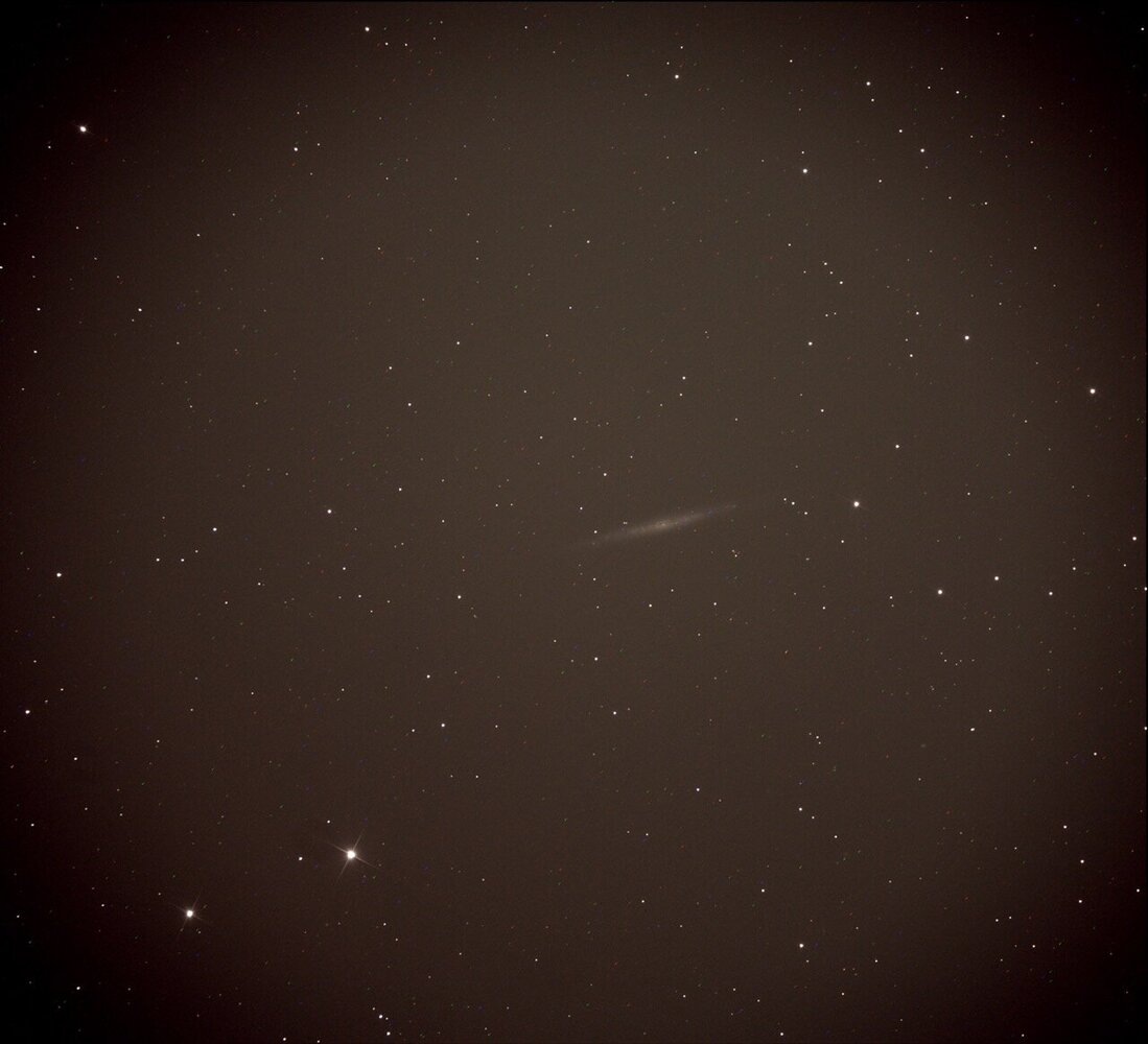

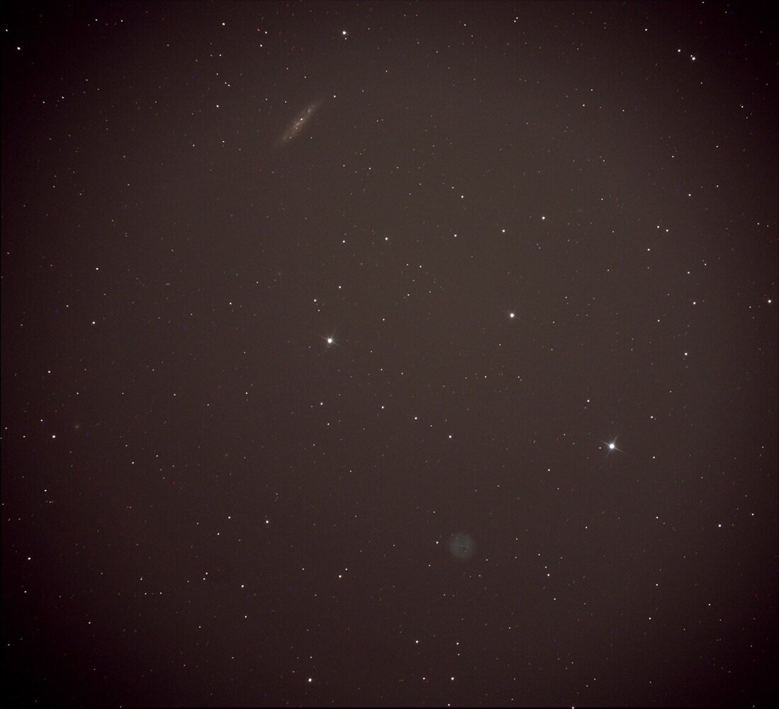

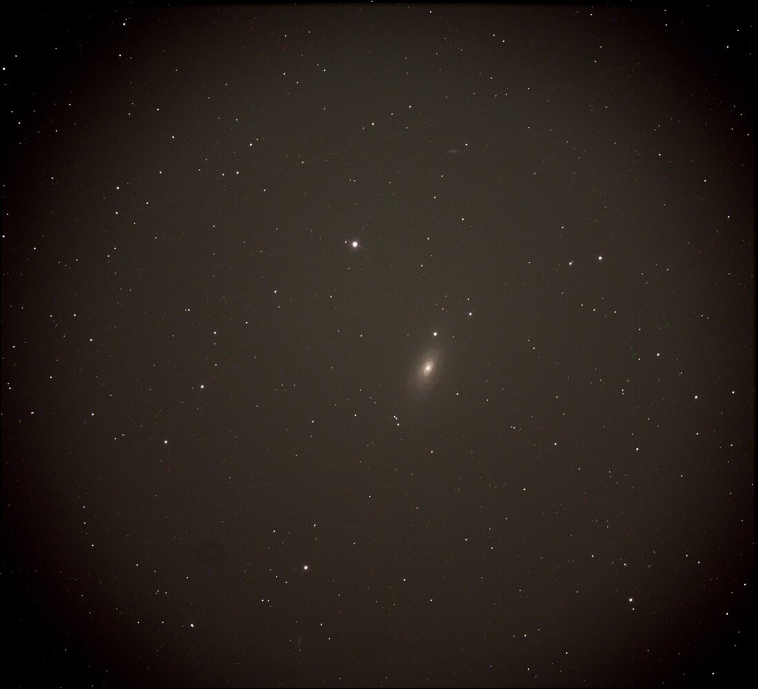

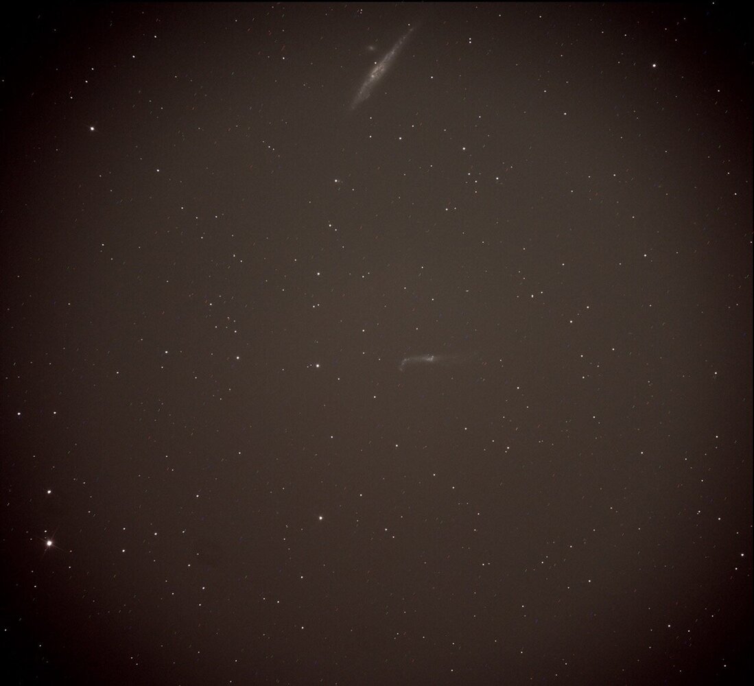

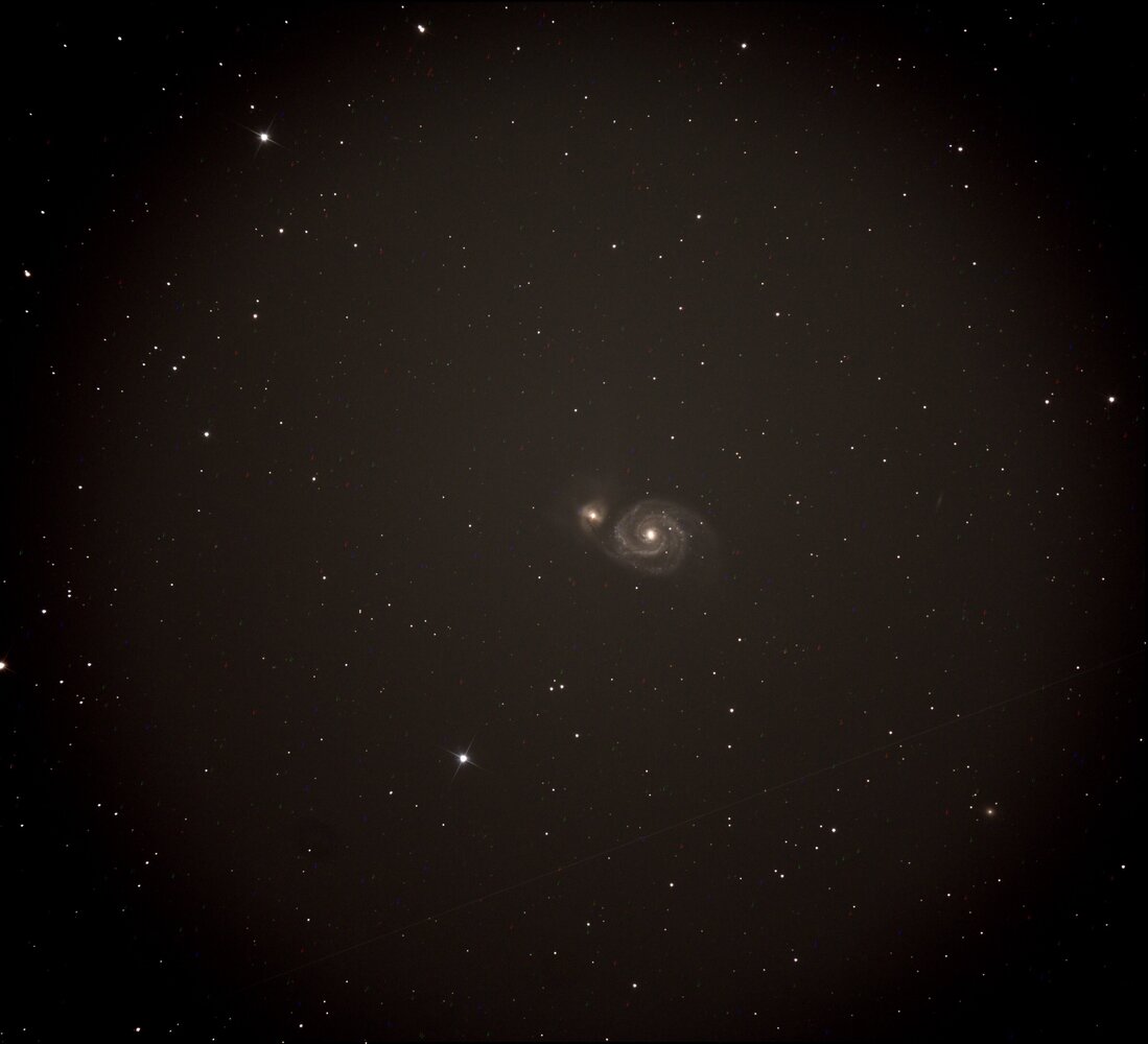

1ers résultats. Ni connaissant rien, j'ai choisi de faire des poses de 10 secondes avec un total de 5mn par objet. Comme je l'ai dit, je veux que les objets apparaissent rapidement ! Pour ça, je n'est pas été déçu, l'objet apparaît à l'écran dès les 1eres 10 sec ! Au bout d'une minute, le bruit est atténué et je ne vois pas ce que les autres minutes apportent à l'image finale (mais l'écran de mon Dell est mauvais). Je suis bluffé !!!
J'ai encore des progrès à faire avec sharpcap et comprendre d'où vient le vignettage (distance capteur/correcteur ?).  Voici les 1ers résultats
Images enregistrées au format en PNG puis converties en jpg pour la publication.  Centre-ville de La Rochelle, télescope 200/800, réducteur 0.75x et 5mn de pose totale max pour des galaxies au zénith.
M63, M97-108 ; M51 ; NGC 4656 NGC 4244 les 29 et 30 mai 2025

Peut être tenter des flats pour éliminer le vignetage ??
Oui, sachant qu'avec des flats, il sera possible de beaucoup plus tirer sur l'histogramme et donc d'en voir encore plus.
Mais avant de penser aux flats, commencer par faire des darks, ce qui enlèvera les traînées de pixels rouge-vert-bleu... et permettra par la suite aux flats de faire leur office correctement.
