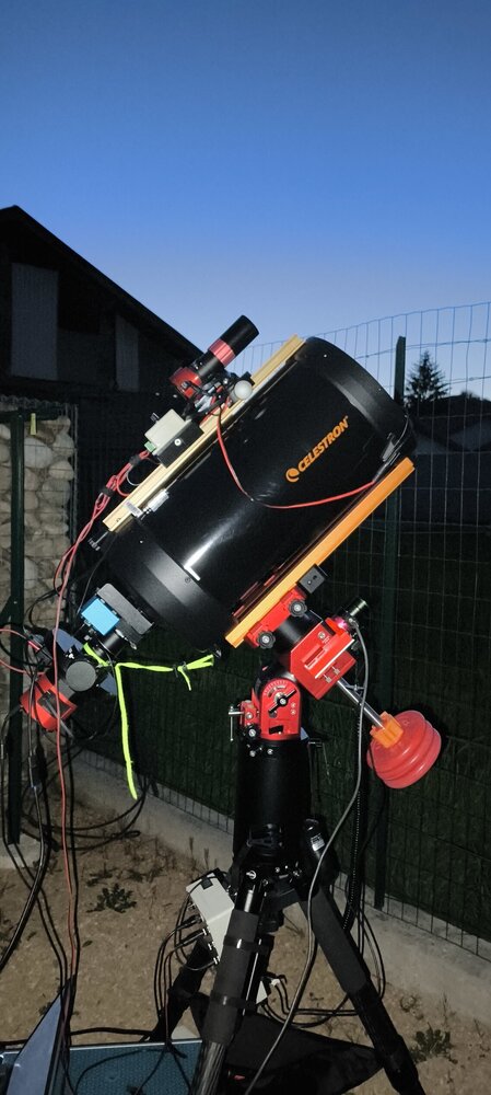

Dans ma situation, je suis avec une NEQ5 et le kit moteur dual axis de chez Sky-Watcher. J'y ai dessus un SW 150/750 PDS, avec une Player-One Poseidon-C. Donc 1.14" en échantillonnage.
Je dois y avoir mis un bon 8 kgs au total dessus... Quand elle est limitée à 9 kgs... En visuel! Je suis donc très surchargé...

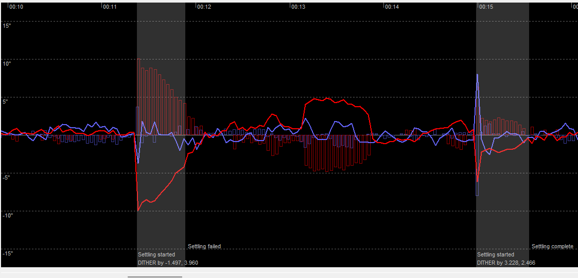

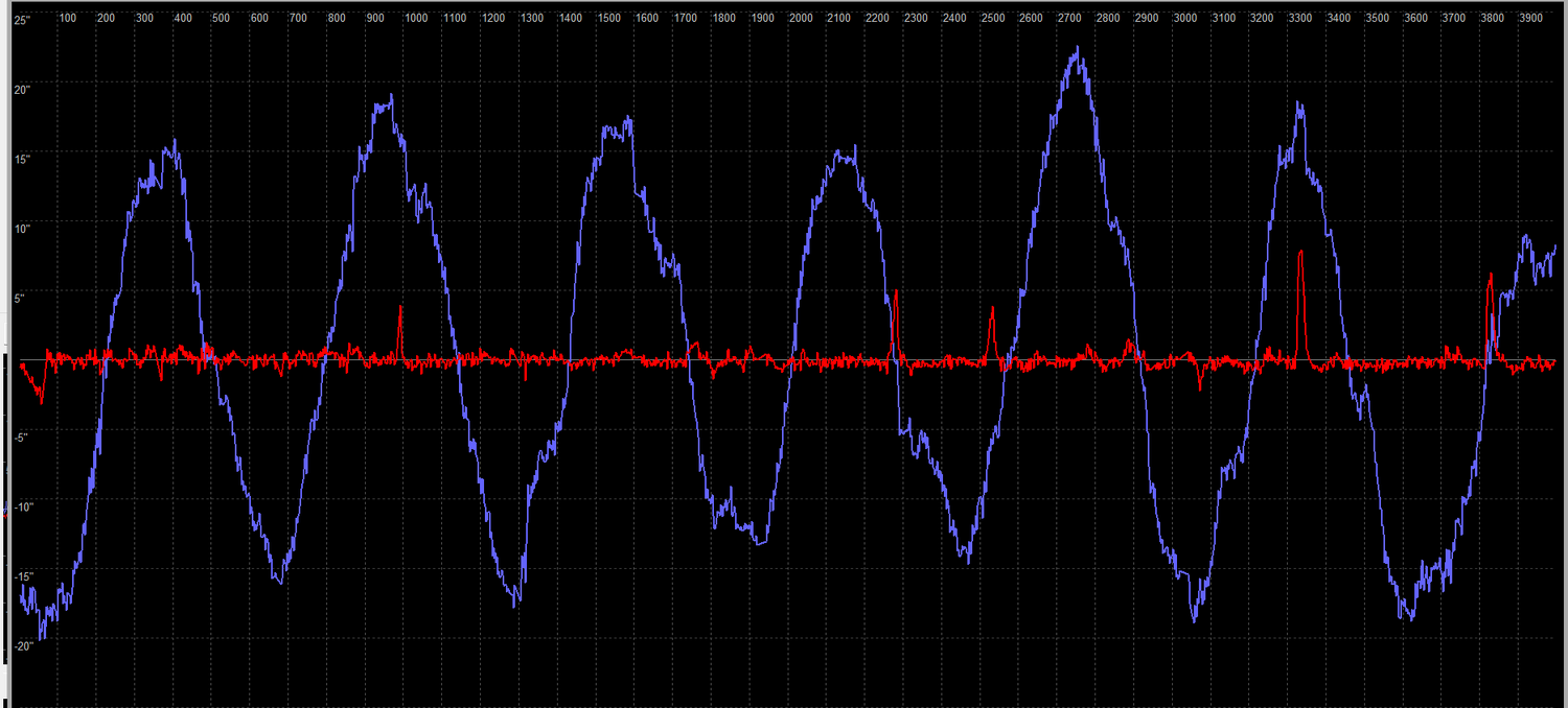

Pourtant j'arrive déjà à avoir 1.02" RMS... Mais on voit que la monture avec les moteurs actuels (qui sont en 6V!) en a ras-la-gueule.
Je préciser: le log suivant est pour un seeing de 0.8" max, et des expos guidage de 2s. (j'aurais du mettre plus court...).
En fait, dès que je fait du dithering, çà me flingue les résultats. Même en excluant les périodes de dithering + stabilisation: l'axe DEC semble tirer la tronche.

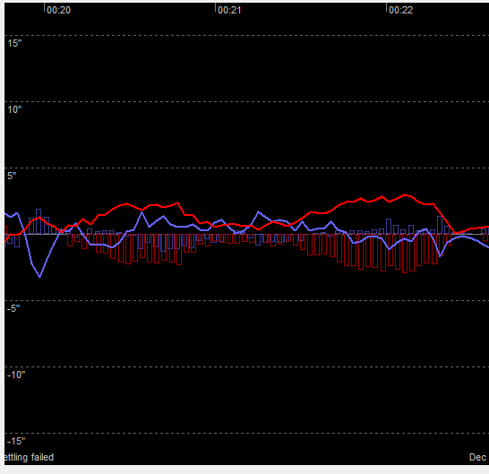

Premier problème: le settlement après dithering.
J'ai eu souvent des "settling failed". Jai remonté ma durée max d'impulsion (4000), le time out max pour le settle... A 60s, pour arriver à ne plus avoir quasiment cet erreur.
Mais 1 min sur 3 subs, c'est long, trop long.
On voit que les impulsions envoyées amènent des corrections très insuffisantes en DEC. En RA, çà à l'air d'être OK.
Avec autant de temps de correction, ce n'est plus une question de backlash, on est d'accord?
Et des fois on a un miracle...
non, pas d'accord, j'ai eu le même genre de soucis quand j'étais dans les bidouille de mon eq5.
si tu a du backlash sur la VSF, plus du jeu longitudinal dans l'axe de VSF ( jeu entre les roulements, les butée de la VSF et les butées des logement de roulement), plus du jeu dans ton cas dans le réducteur du moteur ça peut être très long à revenir en place.
il faut éliminer les jeux. Ce n'est pas facile à déceler tellement des jeux minimes ont un impact énorme.
Mais comme je l'ai déjà évoqué, cette monture demande à ce qu'on ajuste toutes ses faiblesses pour en tirer le meilleur, comme le jeu entre la base et la tête de monture, le jeu dans l'axe de latitude, vérifier qu'il n'y aucun frottement avec le "capot" DEC, bref, il y a du taff.

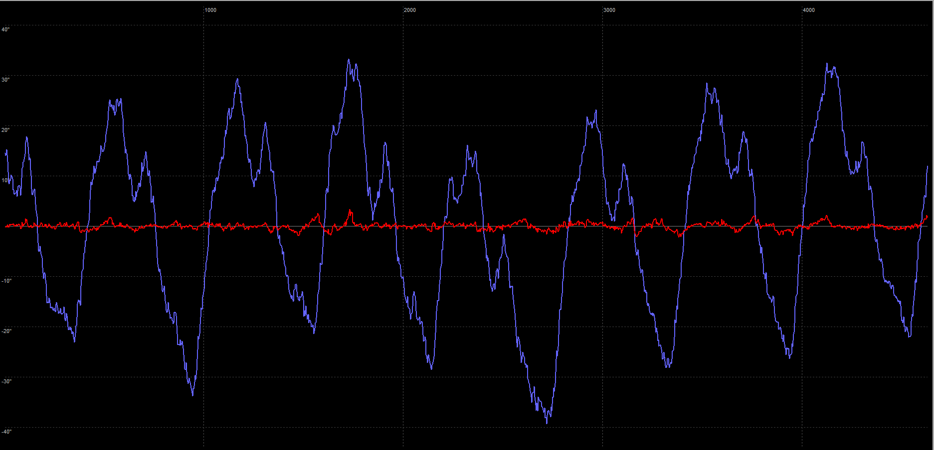

Sachant que la monture a une erreur périodique de 50"...
50"???
ouch.
sur l'eq5 que j'avais optimisé au top j'avais quelque chose comme +/- 15" sortie d'usine.

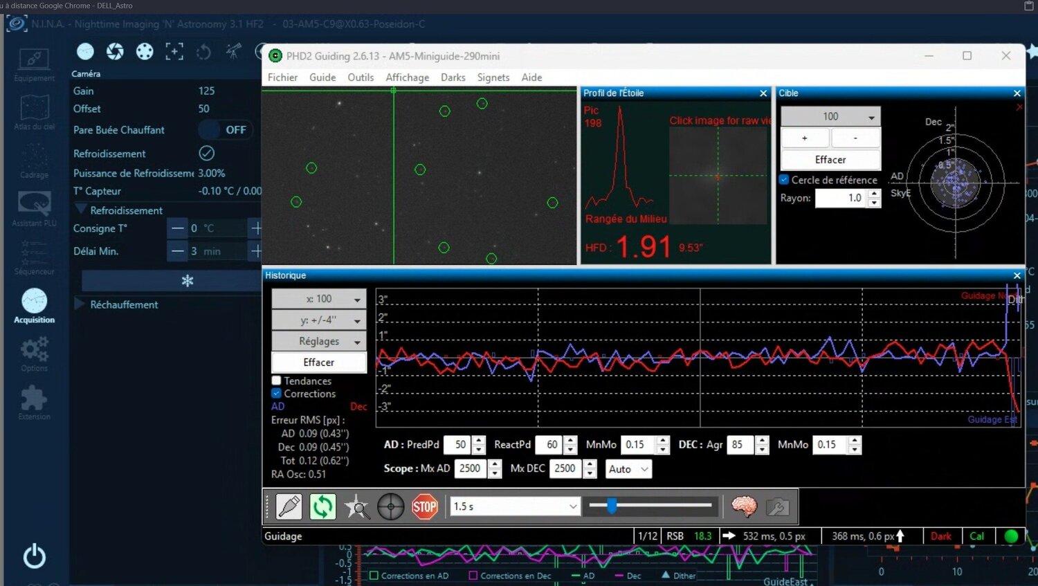

Je n'ai pas d'eqmod, c'est du ST4. Impossible de changer l'amplification...
-> je pense augmenter le prédictif et le réactif pour le RA. J'ai une OSC RA beaucoup trop basse, aux alentours de 0.20. Actuellement je suis à 50% et 60%.
-> changer le minmo. Je suis à 0.21 px, ce qui fait 0.52"... C'est trop gros, il faut que je réduise à 0.09/0.01.
-> réduire le temps d'expo. 2s quand j'ai 0.8" en seeing, c'est trop. Et vu l'erreur de la monture, tant pis si je chasse le seeing. Je vais au moins passer à 1s, voir en dessous...
Par contre pour le dec, je suis b**sé... Je suis déjà à 100% en agressivité en resist switch. Peut-être changer d'algorithme? Passer à 1s d'expo va peut-être résoudre ce problème sinon (2x plus d'impulsions).

Tu t'en fiches un peu de l'amplitude de l'EP si tu guides, ce qui compte c'est qu'elle ne soit pas chaotique.
Ma première monture était une NEQ6 qui avait une EP de 60 ou 80 crête à crête je sais plus, une EP de folie mais très lisse. J'ai même cru que je m'étais planté en la mesurant. Ce niveau d'EP m'avait été confirmé par Pierro Astro pour cette génération de NEQ6. En autoguidage elle était très souvent aux alentours de 0.8 RMS sans se prendre le chou. Par contre sans guidage en solaire et lunaire par exemple, là ça se baladait bien..

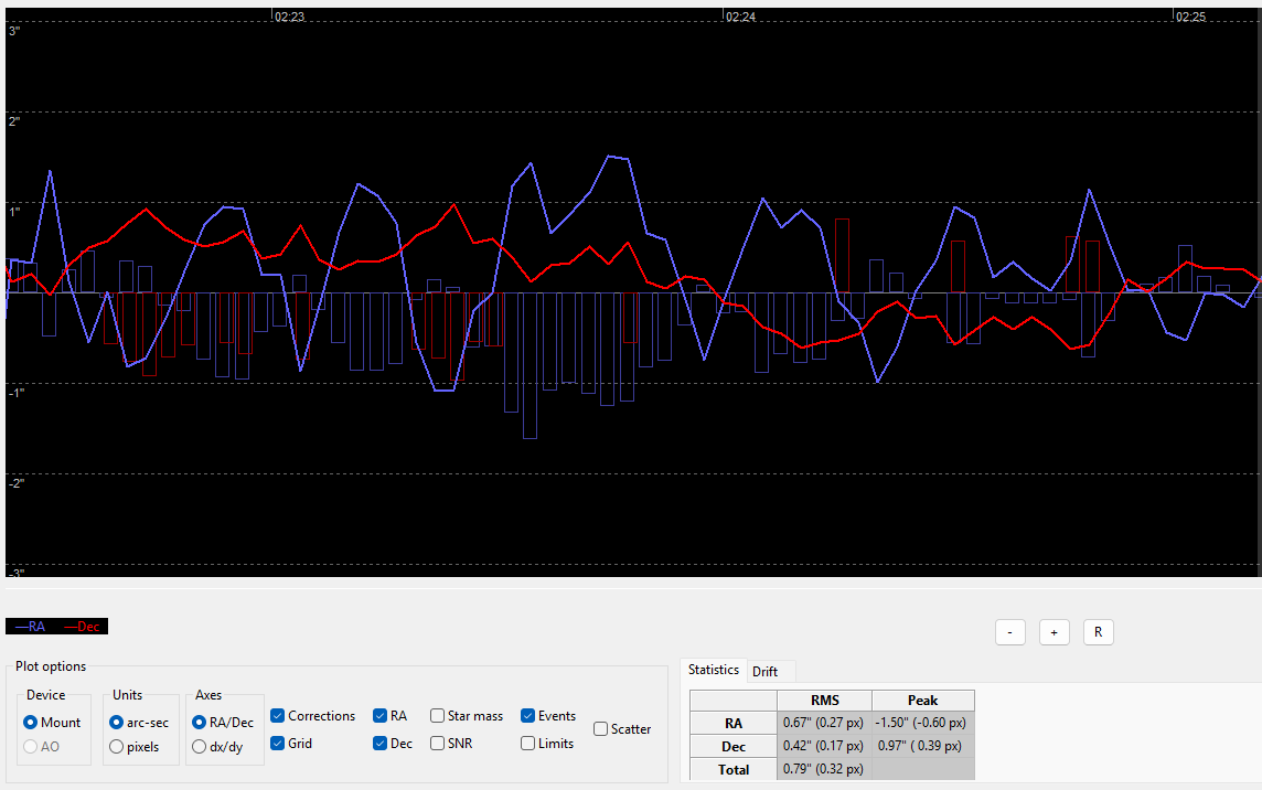

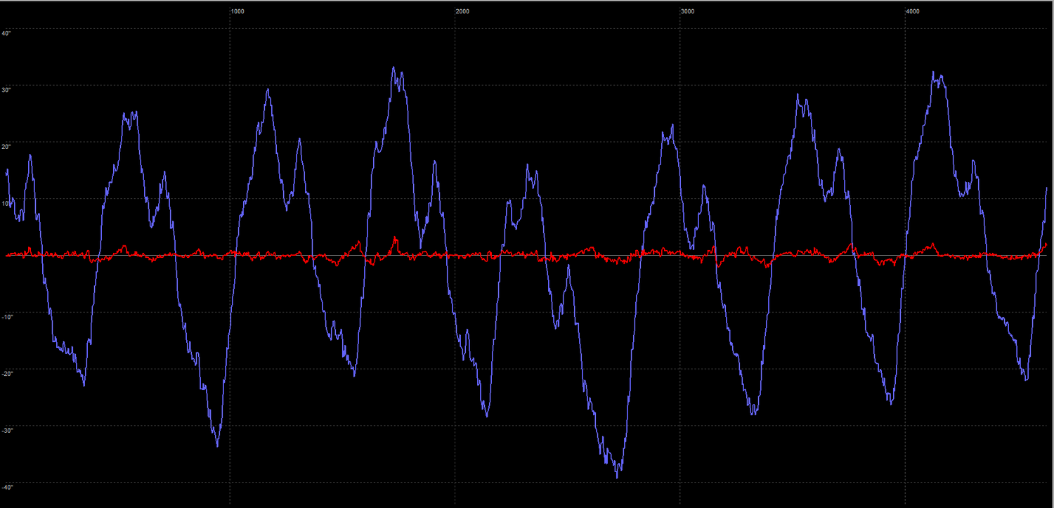

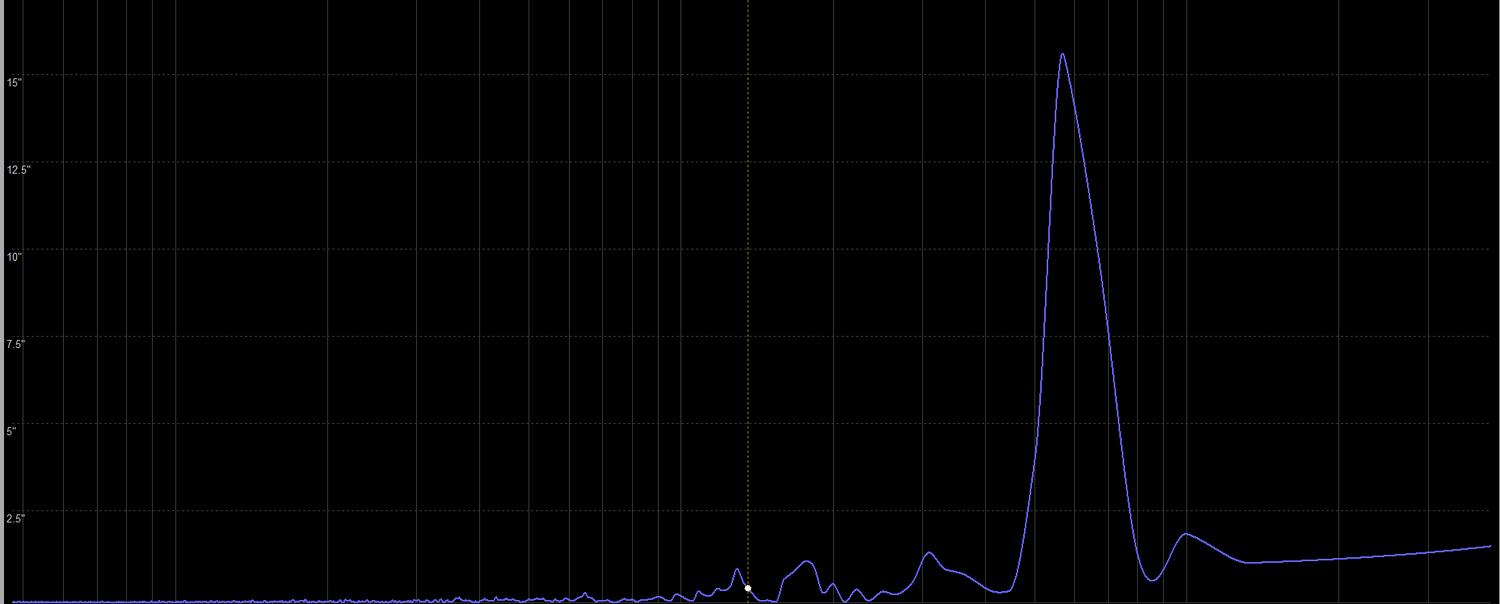

voici le résultat de cette nuit avec l'outil PHDLOG viewer (https://openphdguiding.org/phd2-log-viewer/ ), mais en effet si pas de Goto, pas d'assistant de guidage cela doit faire forcément une différence
quand au temps de correction plus tu diminue le temps plus la monture doit être immédiatement réactive ce qui est le cas sur une monture harmonique (plus ou moins suivant les modèles) , j'ai de meilleures résultat en 2s , comme déjà indiqué tout ceci dépend du seeing mais ces petits ajustements sont ne représente que 7% du résultat (doc PHD2). Je pense que l'investissement d'un goto vaut le coup. Le kit onstep 5 simple 135 euros sur ali express . JE ne conseille pas celui avec les alimentation j'ai trop d'erreurs de port sur Windows parfois, d'autres n'ont jamais de problèmes

C11-C14 ça commence à faire pas mal pour une AM5 mais C9 équipé ça passe très bien. La pub de ZWO montre un C11 dessus :
Mon setup version CP, C9XLT équipé pour 13 kg + 3 kg de contrepoids.
Guidage en // avec lunette guide 30/120 + 290, ratio guideur/imageur de 10 donc trèèès supérieur à 4.
Ci dessous c'est le guidage d'hier soir, C9 en version spectro donc au DO + 290 mini. Le but du jeu est de garder l'étoile sur le trait noir vertical qui en fait est une fente qui laisse passer la lumière de l'étoile vers le spectro. Là l'étoile est brillante et plus large que le trait, c'est facile. Mais ça va bien aussi pour des étoiles qui rentrent juste dans la fente sur des durées de 30 minutes cumulées.
Est ce que l'AM5 est adaptée à ce (mon) besoin ? La réponse est oui. C'est du réel, pas une croyance..
