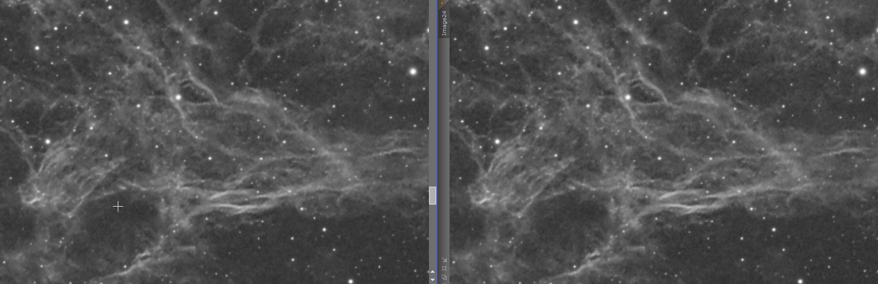

j'ai voulu une fois encore essayer le drizzle et voir si ça change qqchose.
J'ai donc activé le drizzle dans Siril dans le script au niveau du register avec l'option "-drizzle". Une fois les 2 brutes sorties et passées à BlurX, je ne vois pas de différence. Et vous ?
Sauriez vous dire laquelle est en drizzle (droite ou gauche)?
Donc BlurX ne permet-il pas de traiter correctement sans avoir besoin de ça (ce que je fais toujours) ?
Ou alors, est-ce que je ne fais pas ce qu'il faut ?
Sam
Pour que le drizzle soit efficace et ait du sens, il faut être bien sous échantillonné et avoir fait un dithering significatif.
Le drizzle c'est l'image de gauche, ça se voit sur l'étoile copiée/collée.

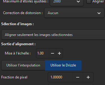

Tu es avec la version 1.4 (ou betaX 1.4) ?
En mode graphique tu as
Sinon, si tu génère le script, après -drizzle, il faut ajouter -scale=2.0
Mais si tu fais ça depuis Sirilic, il faut générer/construire le script, le modifier dans l'éditeur Sirilic, l'exécuter.
Tu ne peux pas l'utiliser avec la version de Sirilic qui ne va pas avec la version 1.4 pour le moment en full auto si tu coches Drizzle...

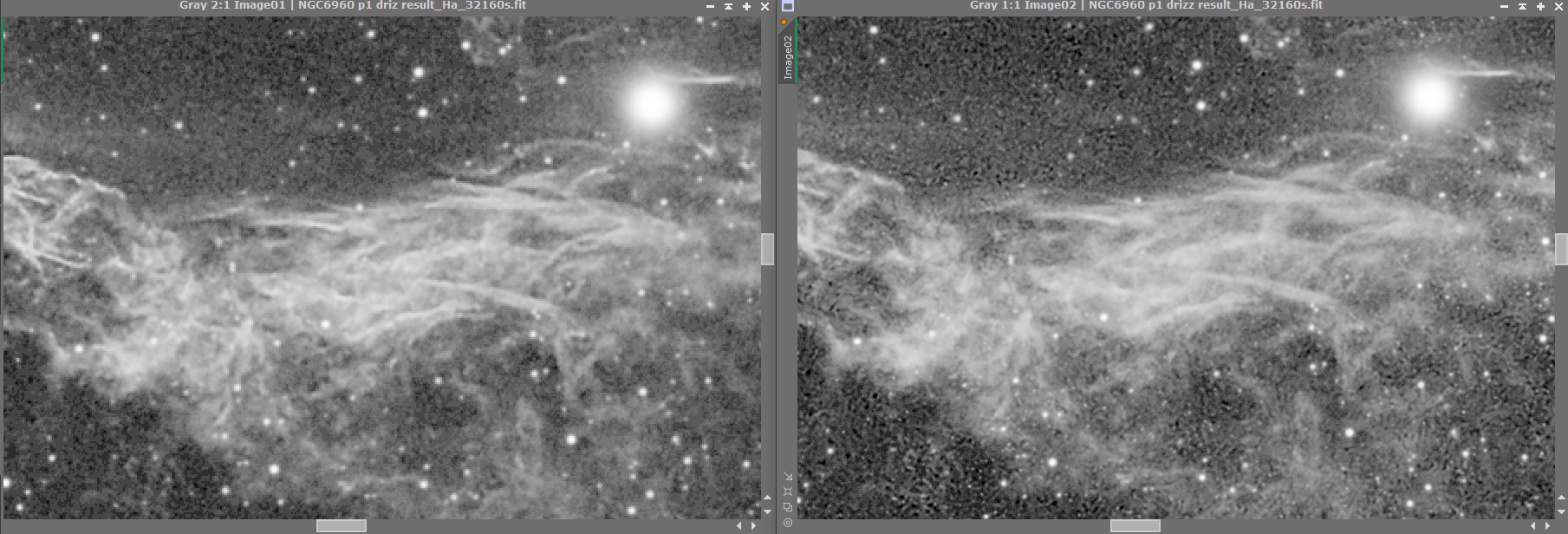

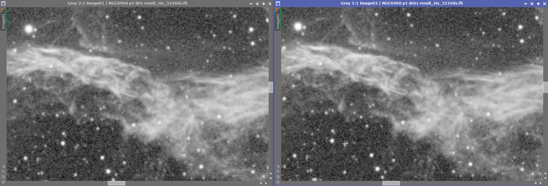

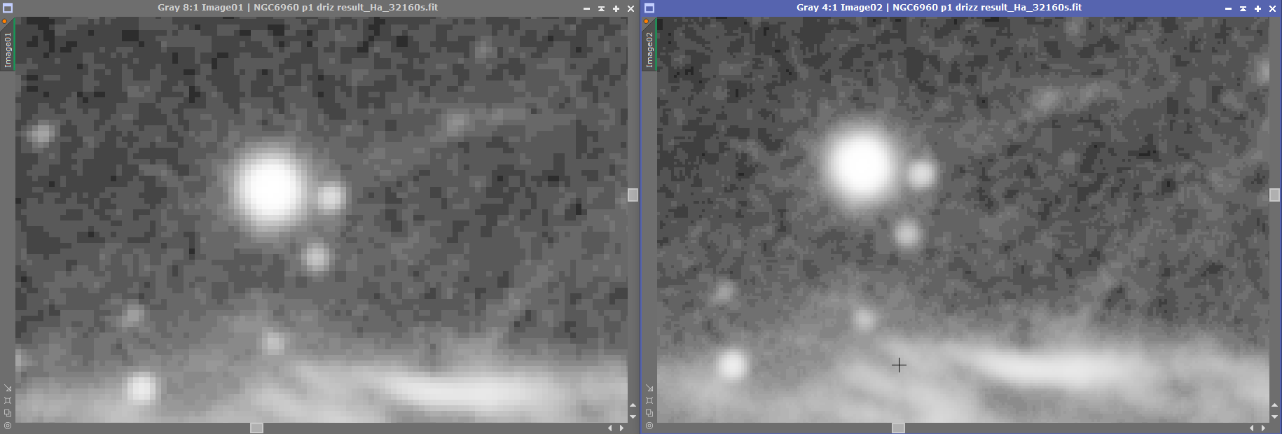

Je viens de faire un essai sur une couche Ha avec Winsorised et ça fonctionne : taille double et un zoom sur les étoiles donne le schéma de @krotdebouk
A droite le vrai drizzle et sélectionné donc cadre bleu et à gauche sans (y a "driz" dans le nom mais c'est celui qui ne fonctionnait pas)
En brut sortie d'empilement : pas facile de dire si c'est mieux

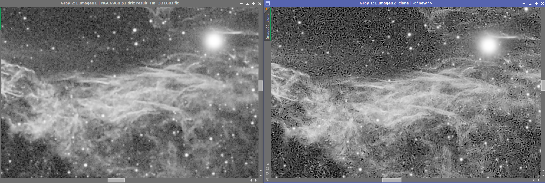

Après BlurX
Par défaut, le Drizzle fait des choses bizarres en mode sharpen non stellar ! J'ai descendu à 0.5 et c'est pareil.
En correct only ça passe mais finalement c'est moins bien que sans drizzlz je trouve
en Sharpen non stellar à 0.2 àa commence déjà à merder sur le FDC
Donc pour le moment, je ne vois pas d'améloration dans es conditions ici 76EDPH à 342mm et IMX571

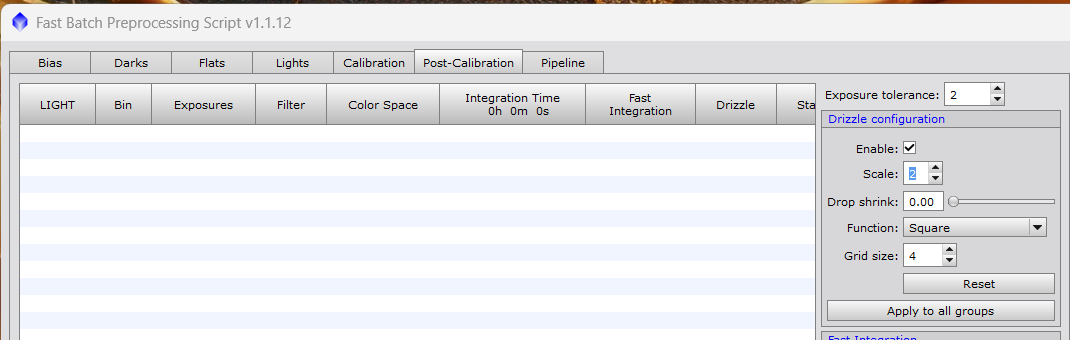

Je n'ai pas croisé ce genre de problèmes autant avec des IMX571M/C qu'avec mon IMX585M actuel.
Tu peux faire un essai avec FBPP aux paramètres par défaut pour voir. Le drizzle c'est là :
Modifié par krotdebouk

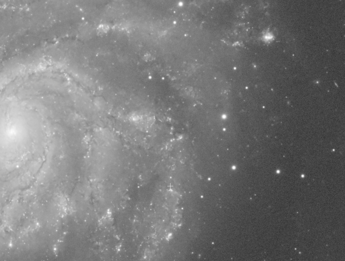

Je viens d'aller chercher ma Luminance M101 non traitée mais pré-traitée avec Siril 1.4
Taill 100 % linéaire STF dans pix et BlurX pour mon setup (130/910 + 26M)

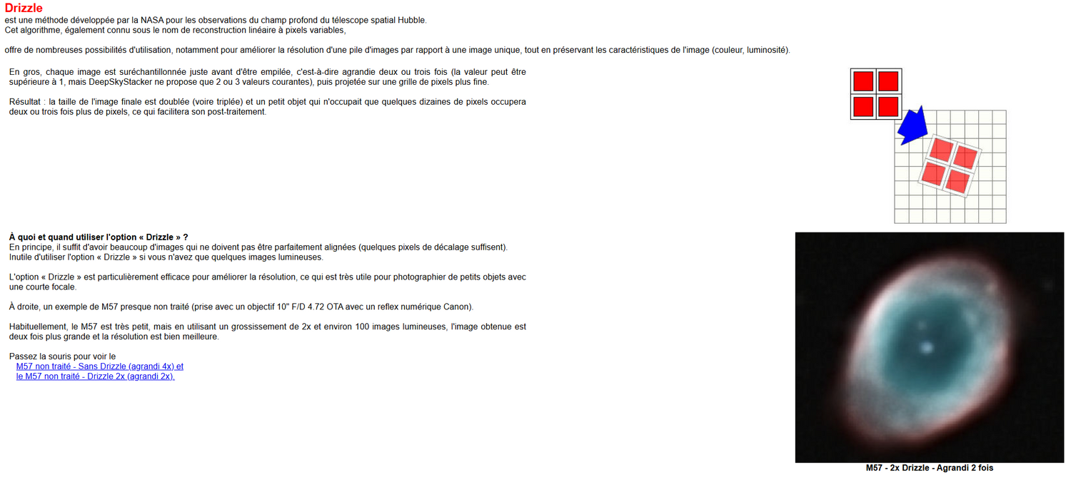

Pour le drizzle, j'en étais resté à l'explication de DSS : http://deepskystacker.free.fr/english/technical.htm
Avec la même caméra (taille des pixels) et des instruments de focales différentes on n'aura forcément pas la même taille d'étoile en pixels.

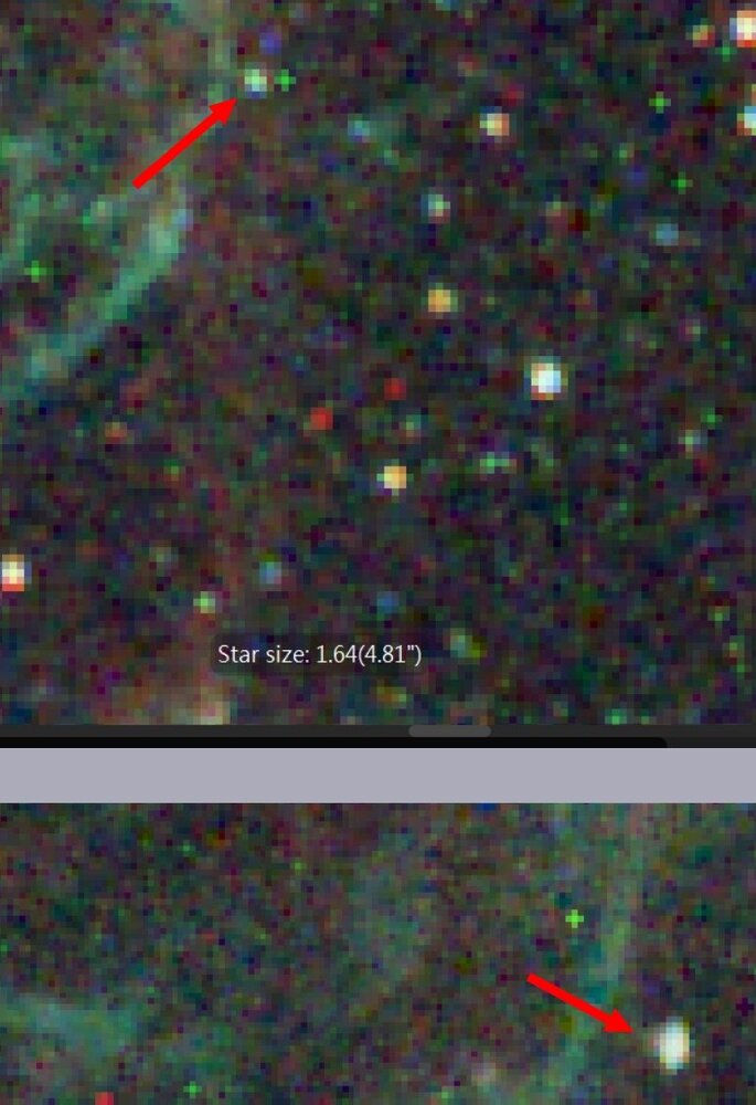

J'ai rapidement fait la mesure avec IRIS (PSF) pour mon ex IMX571C sur des images de FRA300 et de C9. J'ai respectivement 1.8 pix @ 2.58"/pix et 8 pix @ 0.52"/pix.. ce qui après multiplication pour avoir le résultat en " me donne environ 4.6/4.2", grosso modo mon seeing local (au suivi, conditions météo... etc, près).
Sauf erreur, l'étoile fléchée en rouge les images d'Ant-1 est la même. On voit rapidement que l'image sous échantillonnée tirera plus de bénéfice du drizzle que l'autre, sous réserve d'avoir fait les captures correctement.

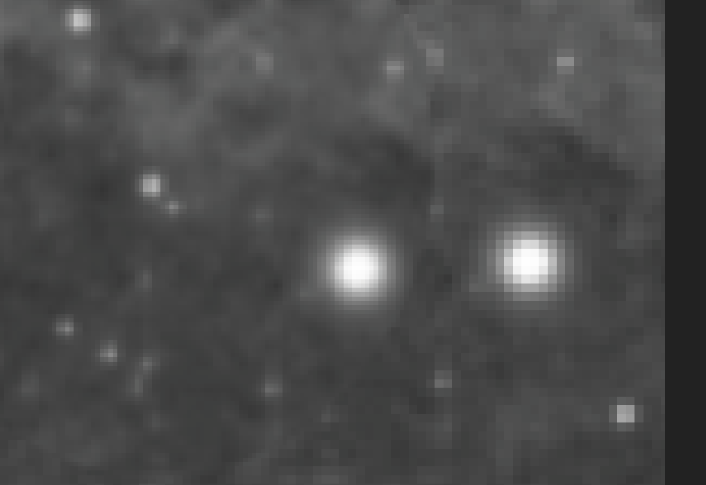

C'est bien le sens de ce que je dis, sur une image bien résolu PAR RAPPORT A SON ECHANTILLIONAGE, comme l'image avec une FWHM < 2 pixels, (et si dithering) tu va y gagner au drizzle, avec une image bien au dela de 2pixels de FWHM, tu gagnera pas a faire du drizzle.
Les cas ou ca va marcher sont la plupart du temps sur des instrument avec des focales <600 mm (ou echantillionage bien supperieur a 1"), car sur des grandes focales (echantillionage 0.3" a 1", un seeing de 2.5 a 3" donnera un FWHM de 3 pixels et plus, donc sans gain au Drizzle.
C'est ce qu'on appelle sous echantillionage, a savoir en fait, la resolution de l'image est limité par l'optique (pas possible de faire mieux que en gros 1,5 pixel de FWHM) et pas par le seeing. Si le seeing est limitant, pas de sous echantillionage, pas de drizzle.

Sous Siril, j'extrais manuellement les couches Ha et OIII sans debayer et sans ré-echantilloner et je fais le Drizzle lors de l'alignement de la couche Ha (facteur 2) puis stack  puis OIII (facteur 1) puis stack. Pas bon ?
  Le 22/07/2025 à 10:34, lionthom a dit :
Voir davantage
J'ai édité ma réponse précédente. C'est bon en fait. Ils en parlent dans la documentation.
https://siril.readthedocs.io/fr/latest/preprocessing/drizzle.html
Tu peux d'abord faire l'extraction, puis traiter chaque couche comme pour un flux de travail mono.
Par contre, ils utilisent un facteur 2 et 0.5 pour la fraction de pixel... Ce qui permet de retrouver ses petits depuis l'extraction.
