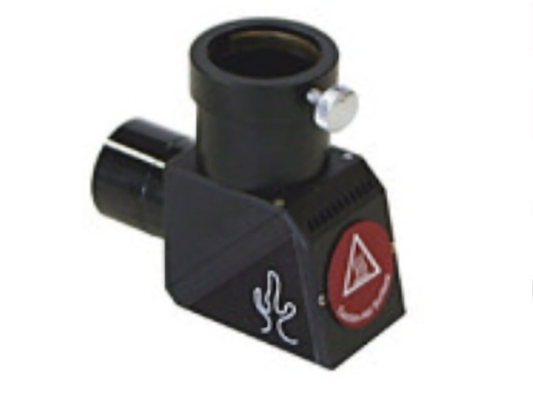

Bonjour a tous, j ai acheté un Prisme herschel lunt solar d occasion que je souhaiterais mettre sur ma lunette 80ED carbone. J avoue que ca me fait un peu peur de me.bruler la rétine... Le vendeur m a donné un filtre balader polarisant en 1.25( il est rose ). J ai quelques questions :
1/Puis je utiliser le prisme en direct sans ce filtre?
2/ a quoi sert ce.filtre ?
3/ y a t il une limite de taille oculaire a utiliser ? Cette question peut paraître bête...mais je veux etre sur de bien faire les choses .
Merci a tous

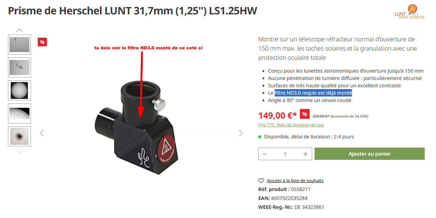

Regarde bien si le filtre ND3.0 requis/INDISPENSABLE!!! est bien présent ici :
Comme le dit Tyler, le filtre ND3 est OBLIGATOIRE ! et la mise en place d'une filtre qui coupe les IR peut être une protection en plus sans être indispensable. L'important est de ne pas dépasser le diamètre de 150 mm grand maximum sur la lunette et d'avoir ce filtre ND3.

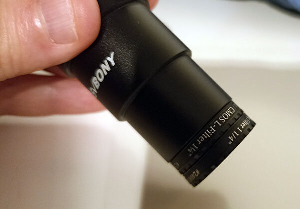

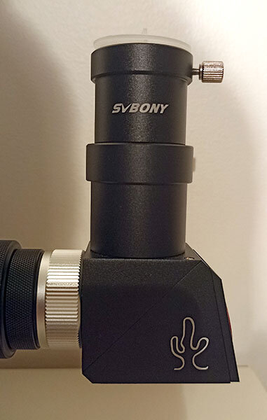

J'utilise aussi le prisme de Herschel de Lunt en 1.25", il est vendu complet et sécurisé donc avec son filtre interne ND3 non démontable (très important) et celà afin d'atténuer encore le flux en sortie du prisme qui lui est équivalent à un filtre ND 1.3. Donc pas de soucis vos yeux sont en parfaite sécurité cependant je préfère encore ajouter 2 autres filtres, pourquoi ?
1 - Un filtre Baader UV/IR Cut pour supprimer les IR dont l'effet est de chauffer les tissus, toutefois on reçoit pas mal d'IR tous les jours et encore plus l'été, c'est plus psychologique qu'autre chose j'avoue.
2 - Un filtre Polarisant afin de rendre l'intensité lumineuse du soleil plus supportable à faible grossissement ou lorsque le soleil est déjà haut dans le ciel, c'est pour moi le plus utile il suffit de le tourner pour changer l'intensité et on voit mieux les détails ensuite.
L'adaptateur provient de AliExpress SVBONY-Télescope EySIM 1.25, tube d'extension, adaptateur polyvalent 56mm/70mm, SV157 - AliExpress 18 comme ça je peux changer d'oculaire tout en gardant les filtres en place :)

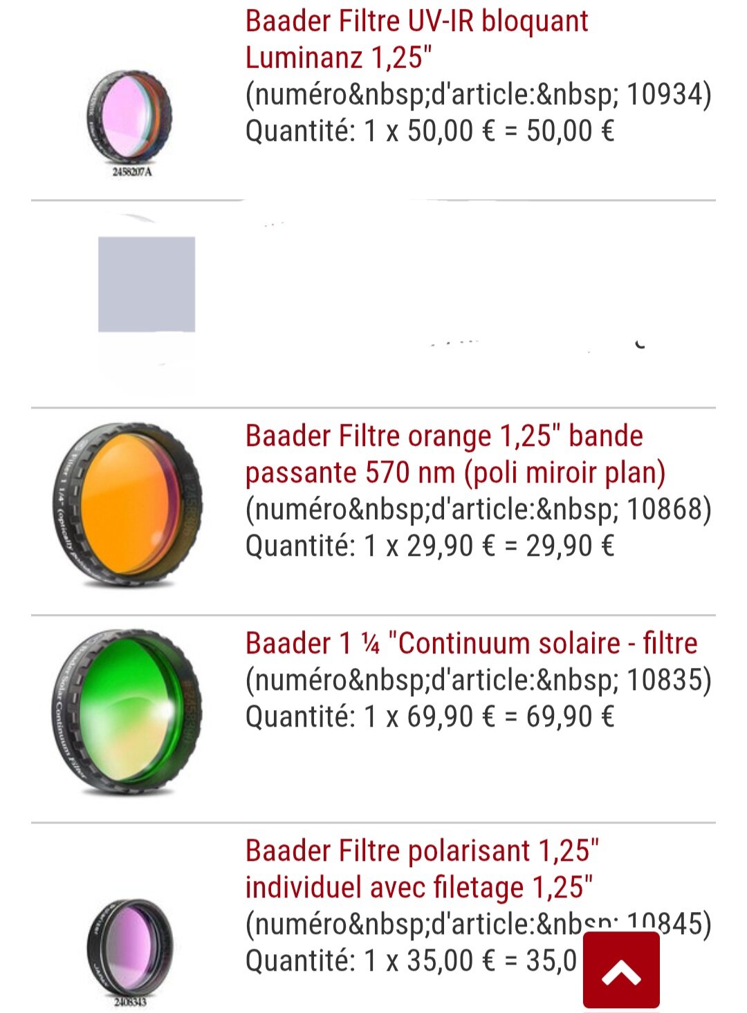

Ahhh, ca explique prk il m a donné plein de filtres, je pensais que ct pour les couleurs......donc j ai exactement ca:Screenshot_20250825_121955_Chrome.thumb.jpg.5809f0b890f6f1a4dba6dafb813e0bbe.jpg
Le filtre UV/IR cut pourquoi pas même si c'est un peu ceintures et bretelles, le continuum oui, je recommande, le polarisant évidemment pour le confort. Le filtre orange par contre j'éviterais, c'est gadget, on utilise des filtres à bande étroite en solaire pour passer outre la turbulence atmosphérique pour percevoir les détails de la surface du soleil.

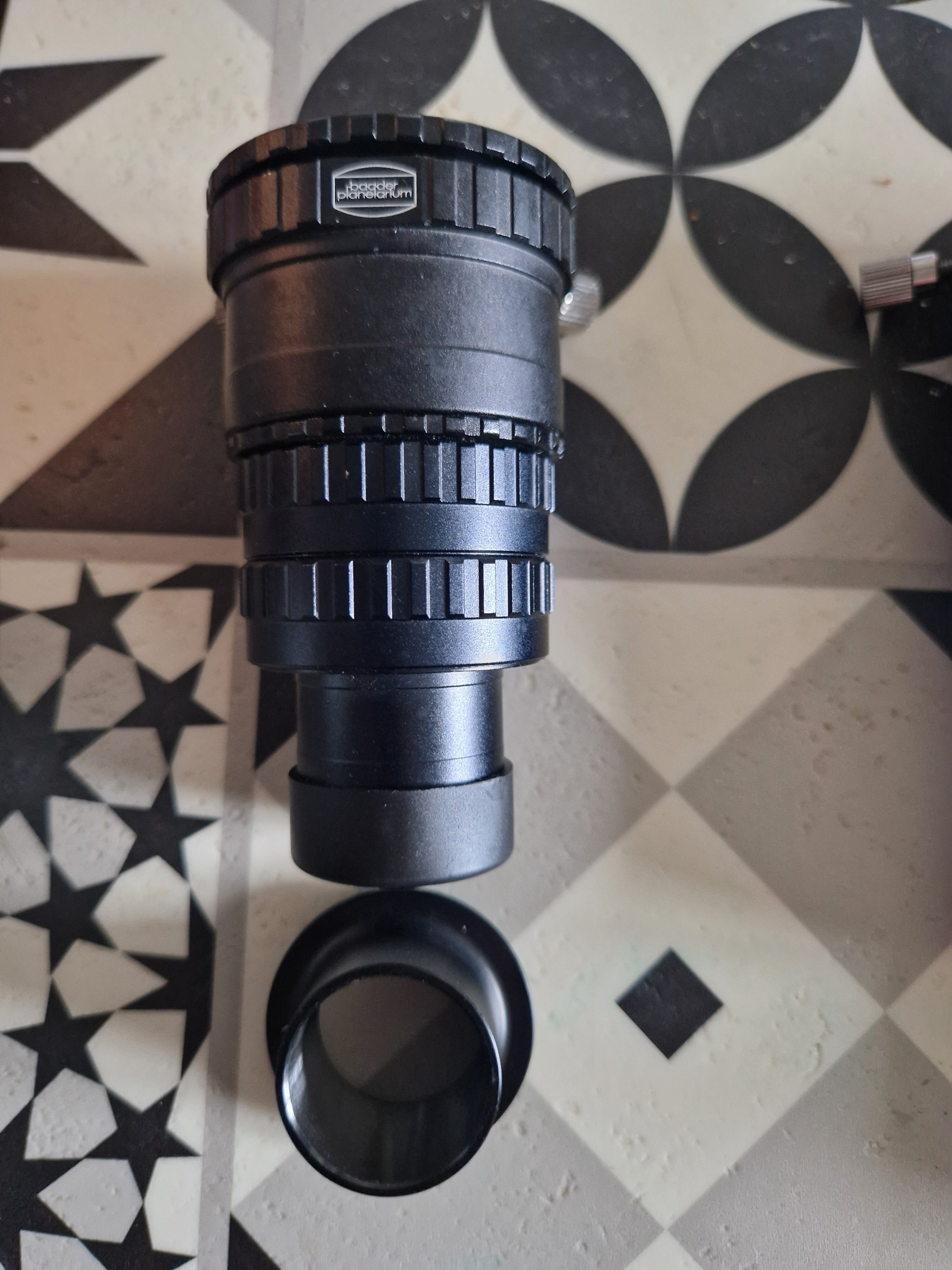

Bonjour, j ai trouvé aujourdhui dans un vide grenier un barlow baader x2 , avec des adaptateurs, je peux enlever la lentille et mettre le filtre. Trop content.  Et merci pour l info
