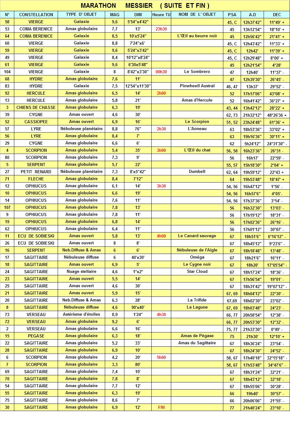

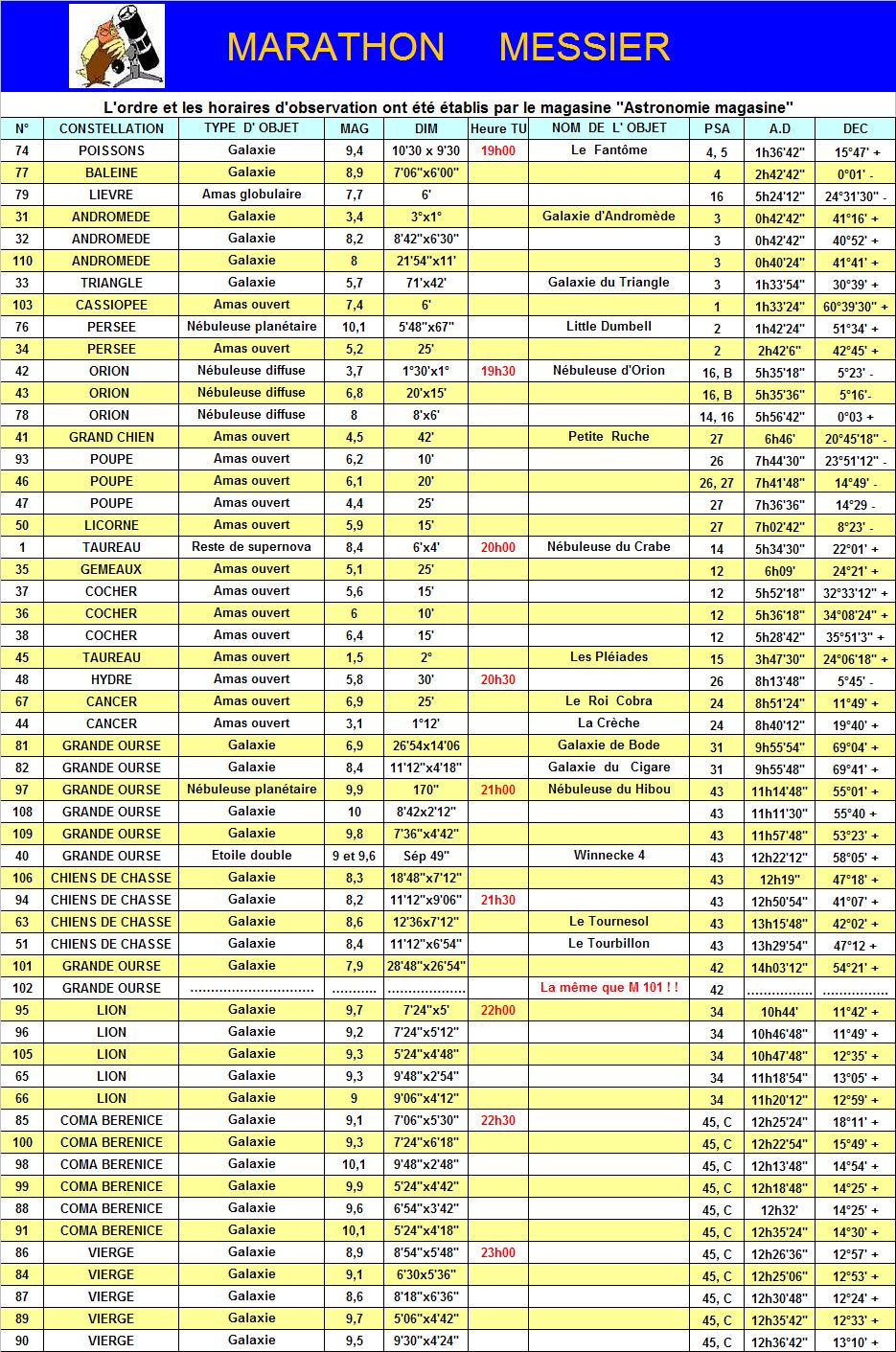

Bonjour.
J’ai fini le listing des objets Messier, voir les deux liens car il y a deux feuilles :b:
Les horaires sont en temps universel (TU) nous serons en heure d’été depuis une semaine.
Les indications (Magnitude, dimension, et coordonnées) ont été recueillis sur le livre de O’Meara ‘Les Objets de Messier’ aux éditions Broquet.
Dans la colonne PSA, vous avez les N° des pages où sont situés les objets, parfois ils sont situés dans pusieurs pages, j'ai noter 2 pages maximum !
J’ai hésité avant de mettre les Coordonnées, mais je pense que pour les débutants qui voudraient tenter ce défi, ils pourraient s’aider de celles-ci en mettant leurs montures en station :)
Vous noterez qu’entre 23h30 et 2h00, vous aurez largement le temps de vous restaurer et même d’aller observer autre chose comme Saturne par exemple :rolleyes:
J’espère ne pas avoir commis d’erreurs (si vous en relevez, merci de me le signaler) :o
Pour le tableau, voir post suivant
