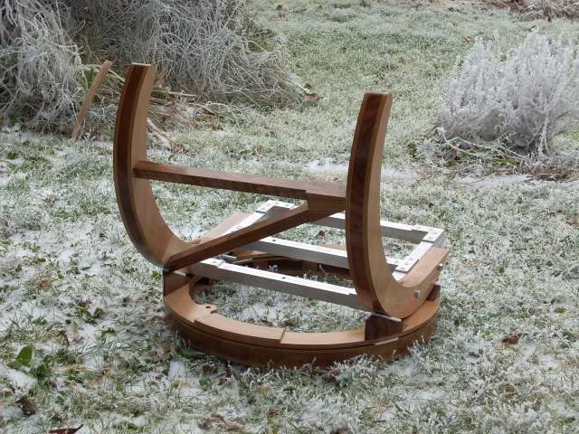

J'en avais parlé sur mon dernier post (le Dobson 400 Lightbridge), voici le dernier né (pas tout à fait, il reste des choses à terminer):

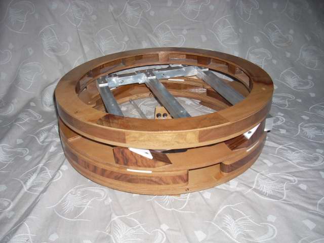

Un 300 de voyage, de 10 kg tout compris, tenant dans une boite à chapeau de 42 cm de diamètre et 12 cm de haut!
Ideal pour la randonnée ou pour prendre l'avion, en bagage à main.
On peut faire la même chose pour un 400, poids total: 20 kg
Transportable dans un sac à dos, mais j'hésite, peut-être vais-je faire faire une belle boite tout en cuir de chez Hermes, une belle Vanity Case...;);)

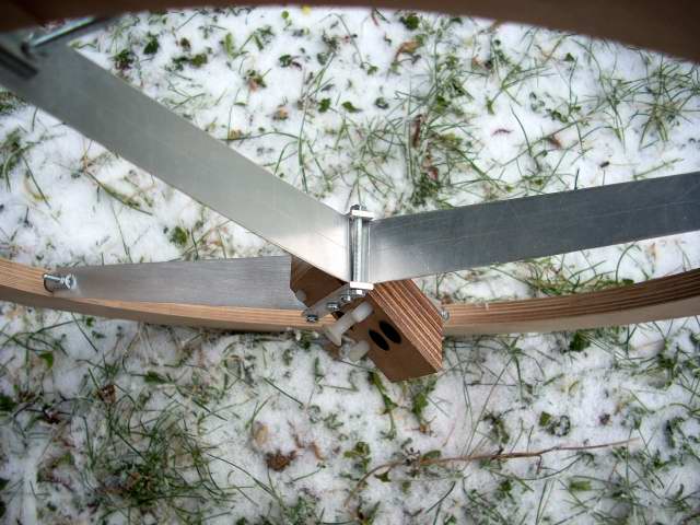

A noter également l'araignée et le porte secondaire, ultra simplifiés, très faciles à réaliser et très stables (4 branches sous tension).

Eh bien, voici le 300 ultra léger terminé...
Comme prévu, pas plus de 10 kg avec les miroirs, le tout se range dans une "boite à chapeau" de 42 cm de diamètre et 12 cm de haut.
C'est ultra léger, on dirait qu'elle va s'envoler, et pourtant, c'est très rigide et stable.
Je dis "elle", car je lui trouve un côté très féminin...Je vais l'appeler la "Libellule"! :)
Sur les photos, elle est présentée sur une table équatoriale ultra plate, qu'il me reste à motoriser.
Toutes les photos et explications sur mon site: http://dobson.2005.googlepages.com/un300devoyageultral%C3%A9ger

Jolie réalisation ! Je me pose une question: ça donne quoi au niveau de la diffraction vu que les lames de l'araignée ne sont pas dans les deux mêmes plans ?
Tan que les branches de l'araignée sont bien parallèles deux à deux, on a des aigrettes classiques à quatres branches perpendiculaires.
J'ai repris et modifié le principe des araignées de Serge Bertorello, à Marseille, dont le site regorge de bonnes idées.
