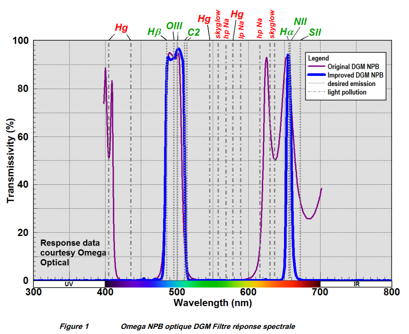

Je ne saurai trop te conseiller le NPB de DGM qui n'est pas très cher en 1"1/4.
Je l'ai depuis looongtemps, il n'est pas très étroit donc bien adapté à 250mm, et laisse passer le Hbeta. Bref, je ne m'en séparerai jamais.

Je suis 100% d accord. C est ce filtre qu il te faut 🙂.  J avais fait un petit croa sur mon retour d expérience à ce sujet. J essaie de le retrouver.
J'ai retrouvé mon CROA 🙂   c'etait il y a plus de 10 ans... :
