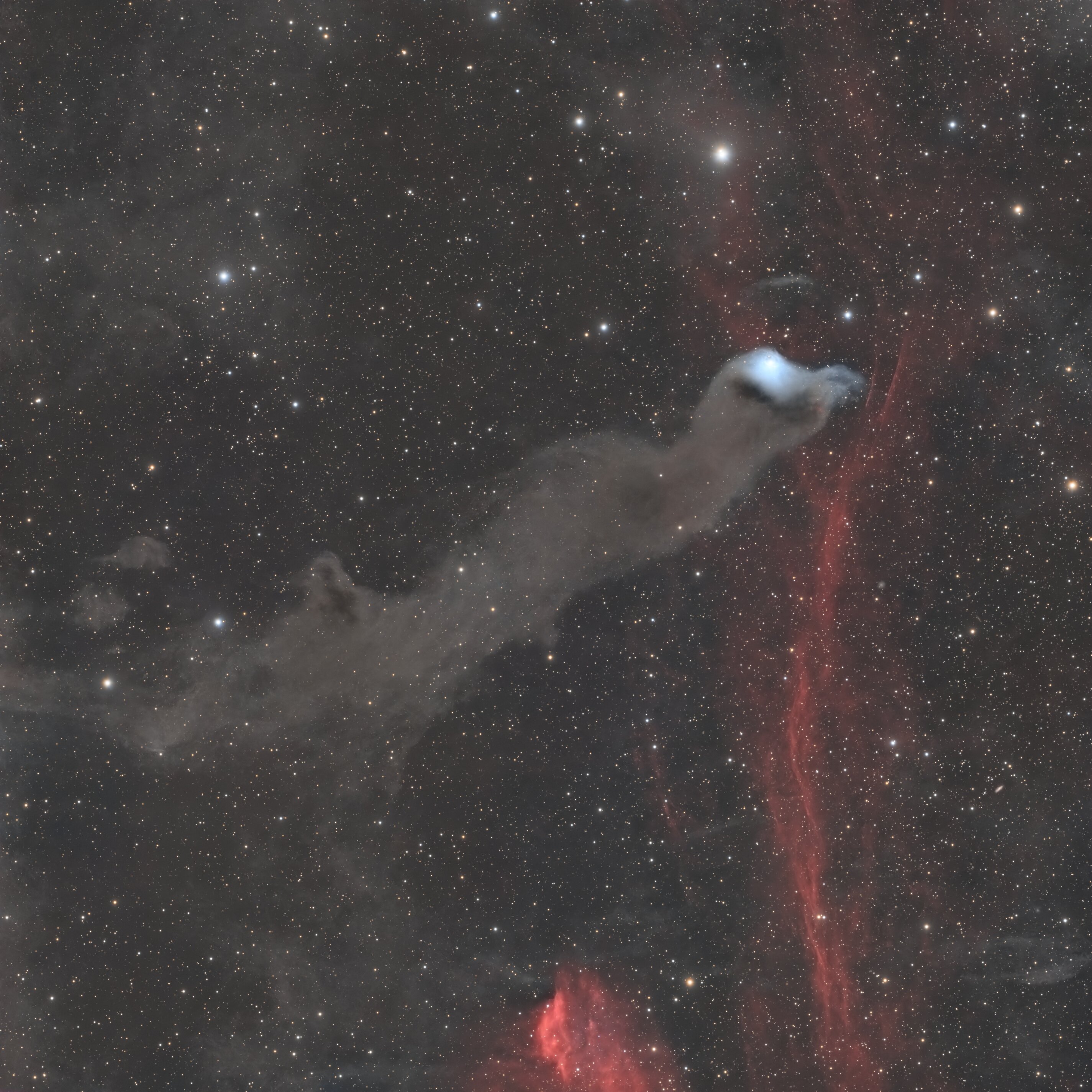

Sur plusieurs bouts de nuits courant septembre, je me suis fixé l'objectif de sortir vdb152 en LRGB + Ha.
Ma patience m'a fait aboutir à pouvoir collecter :
- L : 480*60s
- RGB : 60*60s
- Ha : 110*180s
Première fois que je me lance dans l'incorporation d'une couche Ha dans du LRGB.
Pré-traitement Siril manuel
Traitement Pix :
- StarAlignement,
- DynamicCrop,
* Ha :
- GradientCorrection
- BXT / NXT / SXT
- HistogramTransform
- NXT
* RGB :
- ChannelCombi RGB
- AutomaticBackgroundExtraction
- BXT correct only
- ImageSolver
- SPCC
- BXT / NXT /SXT
- Etoiles : GHS
- Starless StatiscalStretch
- ChannelExtraction rgb, puis recombi PixelMath : R = max(r,Ha) ; G=g ; B=b
- ATrousWaveletTransform en vu de LRGBcombi
* L :
- BXT/NXT/SXT
- Etoiles: GHS
- Starless: GHS
Compo Luminace finale L/H : PixelMath : max(L,H)
LRGBcombi starless
RangeMask pour booster le bleu et le rouge
LRGBCombi étoiles
Assemblage starless/étoiles : PixelMath ~((~starless)*(~étoiles))
Le procédé à l'air simple comme ça, mais j'en ai fait des tests (assemblage en linéaire, en non-linéaire, différents types de montée d'histogramme, de retrait de gradient et j'en passe) ,J'ai dû passer le même temps pour le traitement que celui de l’acquisition, vu comme j'ai galéré.
j'suis preneur de conseils quant à mon process 😇
Résultat :
FSQ85 / 533MMpro / ASTRONOMIK
  • J'aime 16
  • Merci / Quelle qualité! 8
J'aime beaucoup !
J'avais aussi tenté ça sur le gecko et franchement ça vaut le coup.ce rouge en arrière plan de ces IFN, c'est top.
T'as bien fait d'essayer 🙂

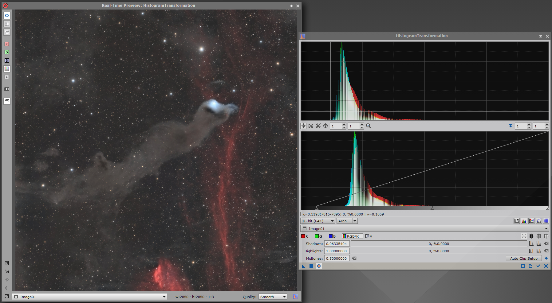

Elle est super ton image.. à un détail près pour moi, le fond de ciel est un peu clair. Le début de l'histo est un peu trop à droite (graph du bas), un début vers x=0.12 (0.1193 ici) donne un peu plus de contraste. Après les gouts et les couleurs..
