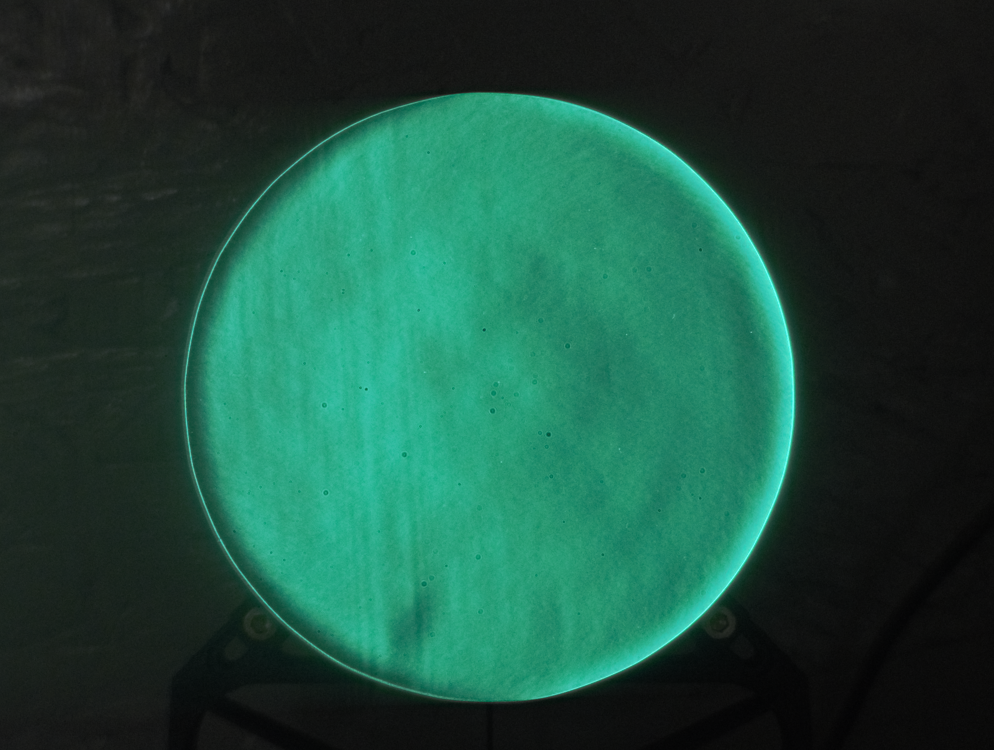

Deux-trois images de résultats bruts.
Un défaut de fabrication, qu'on ne retouchera pas.
Un bel état de surface digne de Zeiss et Clavé.
Il reste des petites tâches de gras (les empreintes due à la manipulation acrobatique pour le positionnement sans cellule sur l'interféromètre), on y pensera la prochaine fois.
Ce que j'attendais est là sur 80mm, moyenne rms et dispersion contrôlée, niveau Zeiss Q1

Zeiss Q1? Il fait de si belles lentilles? Voilà qui est prometteur. Vu ce qu'il a réussi à produire avec un CDK 400 (voir le forum d'en face), et maintenant ces lentilles, il faut vraiment garder ce nom dans son carnet d'adresse.
Le 08/11/2025 à 18:12, astrocg a dit :
On semble percevoir la présence d'un léger mamelonnage?
Oui, avec un rythme à 15-18mm environ, grosse maille°, mais ça reste anecdotique, le bord rabattu était le défaut majeur, c'est nettement plus embêtant vu
l'ampleur°°, mais ça c'est systématique sur les petits diamètres.
En général sous 3", méthode moderne à la machine, on prend un bon 10% de marge et on déborde ensuite au diamètre de la cellule à la tolérance "glisser" moins ce qu'il faut pour sceller avec du Kapton adhésif.
Quoiqu'il en soit, même si tu peux obtenir un niveau de qualité correct rapidement, ce n'est pas le même monde que la mise en forme et le polissage d'un miroir. Il y a plus de savoir faire (verres différents, plus de surfaces) pour monter la qualité.
° : mamelonnage, c'est plutôt 5mm d'après Texereau et Couder -> le système de calcul que j'ai pas encore compris sur la pente du défaut (cf Danjon & Couder, Lunettes et Télescopes)
°° : même si tu contrôles la casquette, ça ne gère que l'astigmatisme ça. Il faut une autre méthode (déborder ou faire un martyr autour) car le mouvement de polissage à tendance à pivoter l'outil en bout de course et la force n'est pas aussi régulière qu'on le souhaite sur le bord. C'est moins flagrant avec des diamètres de 20-25cm.

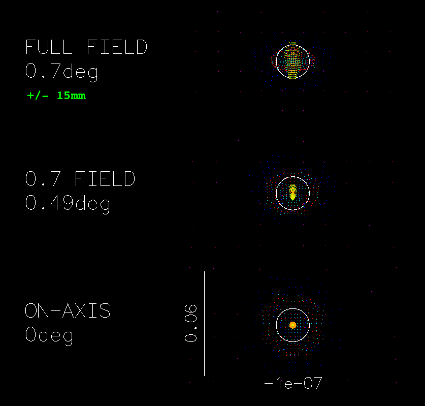

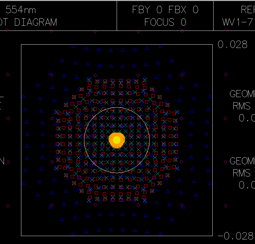

Une autre image plus propre avant le dernier polissage pour enlever des traces d'outil.
Le calage est du FC "on foot", équivalent à la recommandation du Danjon et Couder et ce que proposait Zeiss sur ces objectifs E, soit près de 15nm en-dessous des commerciaux BK7-F3 chinois et qq nm au-dessus des Clavé dédiée planétaire de ce diamètre.
C'est propre en grand champ, et l'image à 0.7° hors d'axe (30mm de diamètre sur le plan focal) est plate car la courbure de champ est faible : c'est grâce à mon choix de verres qui ravive les anciennes combinaisons d'avant le BK7-F2.
J'attends de vérifier comment est contenu le bleu sur cette combinaison, j'y ai mis ce qu'il faut mais ça reste un test de validation sur la Lune et Jupiter.
Clavé sortait franchement les creux de cratère en bleu roi, ça ne plait pas à tout le monde.
