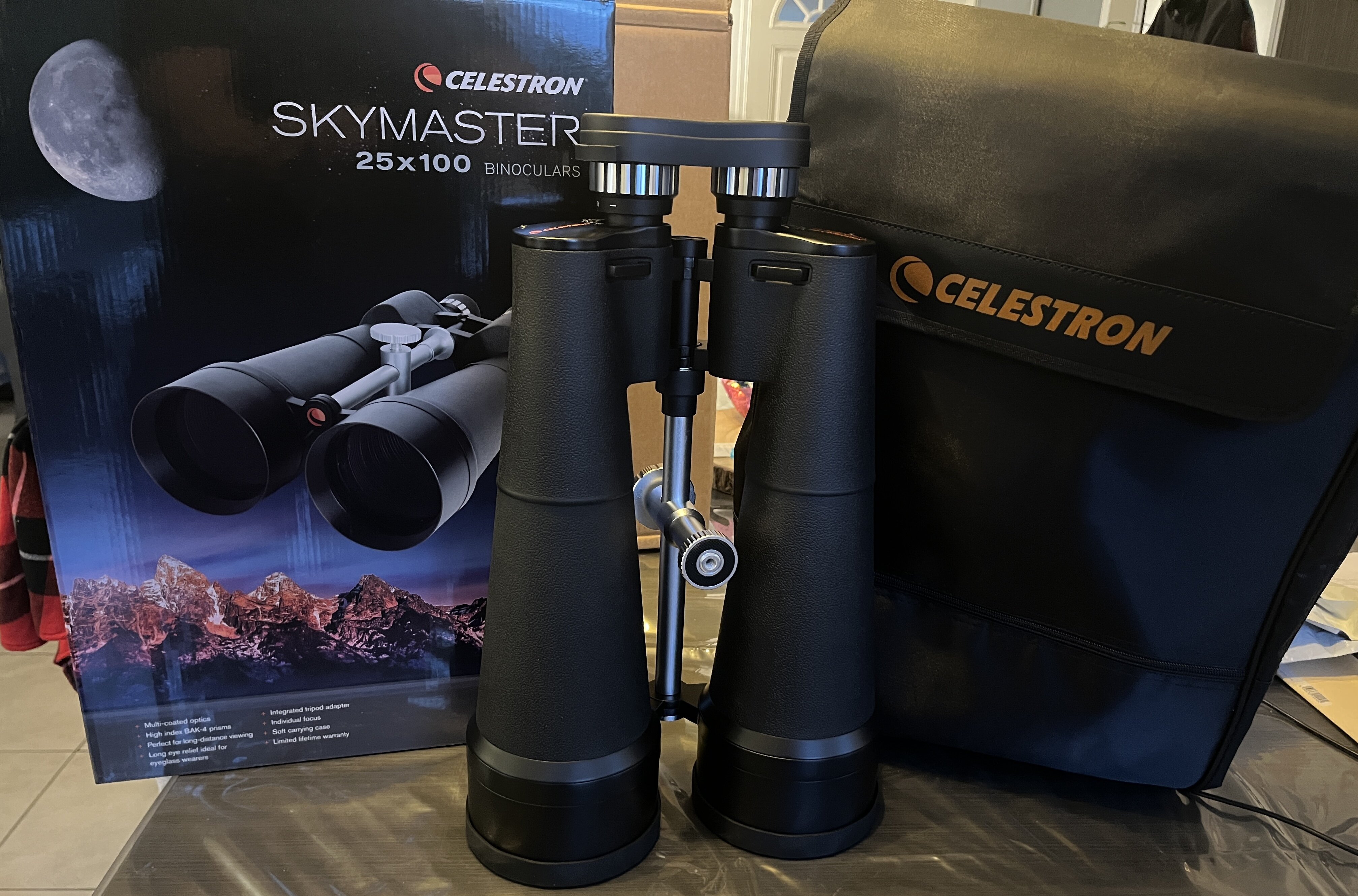

J'ai les 25x100 celestron mais en version Kepler plus anciennes (elles doivent avoir 15 ans). J'aime beaucoup les utiliser mais pour être franc elles ont pas mal de carences. C'est le moins qualitatif de mes instruments.
La qualité optique est bonne, sur la Lune c'est plutôt piqué mais le chromatisme est très très présent sur toutes les cibles lumineuses. Évidemment la Lune n'est pas la cible idéale, tu auras de "belles" franges jaune et violettes de chaque côtés de l'astre mais les reliefs restent bien définis.
Sur Sirius ou Vega, même Rigel par exemple le chromatisme est présent également.
Ensuite les bords de champ sont dégeu, je dirais qu'environ 75% du champ est ok, le reste est inexploitable. Il y'a aussi un peu de courbure de champ.
Enfin ce sont des jumelles droites, donc plus la cible est haute, plus tes cervicales vont protester. Au zénith c'est impossible de tenir, à moins de se construire une chaise d'observation.
Après pour le prix on ne peut pas en demander plus je pense.
Côté positif, le double amas de persée, M31, M42, les amas ouverts étendus, les objets diffus par exemple donnent des vues très plaisantes. Pour le ciel profond, c'est très sympa, le chromatisme et le bord de champ ne sont pas rédhibitoires.
Et puis c'est vite installé/démonté, facilement transportable, du grab and go en somme.
Bref on peut se faire plaisir sur des objets peu lumineux et pour des observations pendant une éclaircie, si on est au clair sur les défauts de l'instrument.

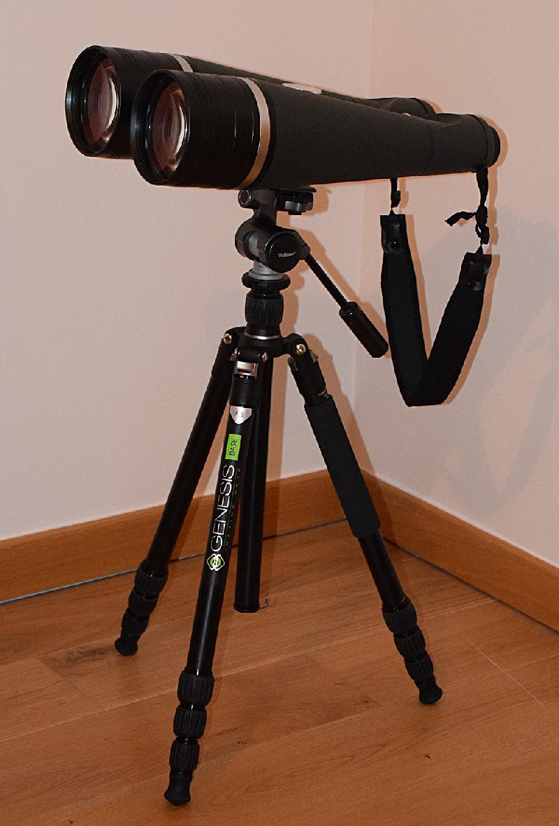

Bonjour Brayann,
J’ai celle-ci https://www.telescopes-et-accessoires.fr/jumelles-astronomiques/6311-jumelles-acuter-skyland-25x100.html
Elle sont spécifiques astro ciel profond (pas vraiment spécialisée pour la lune ou le planetaire) et elle s’appelait Kepler HK5 mais ce sont les même que les acuter en lien ci-dessus.
Pour info, le fil de Vincent concernant les Kepler :

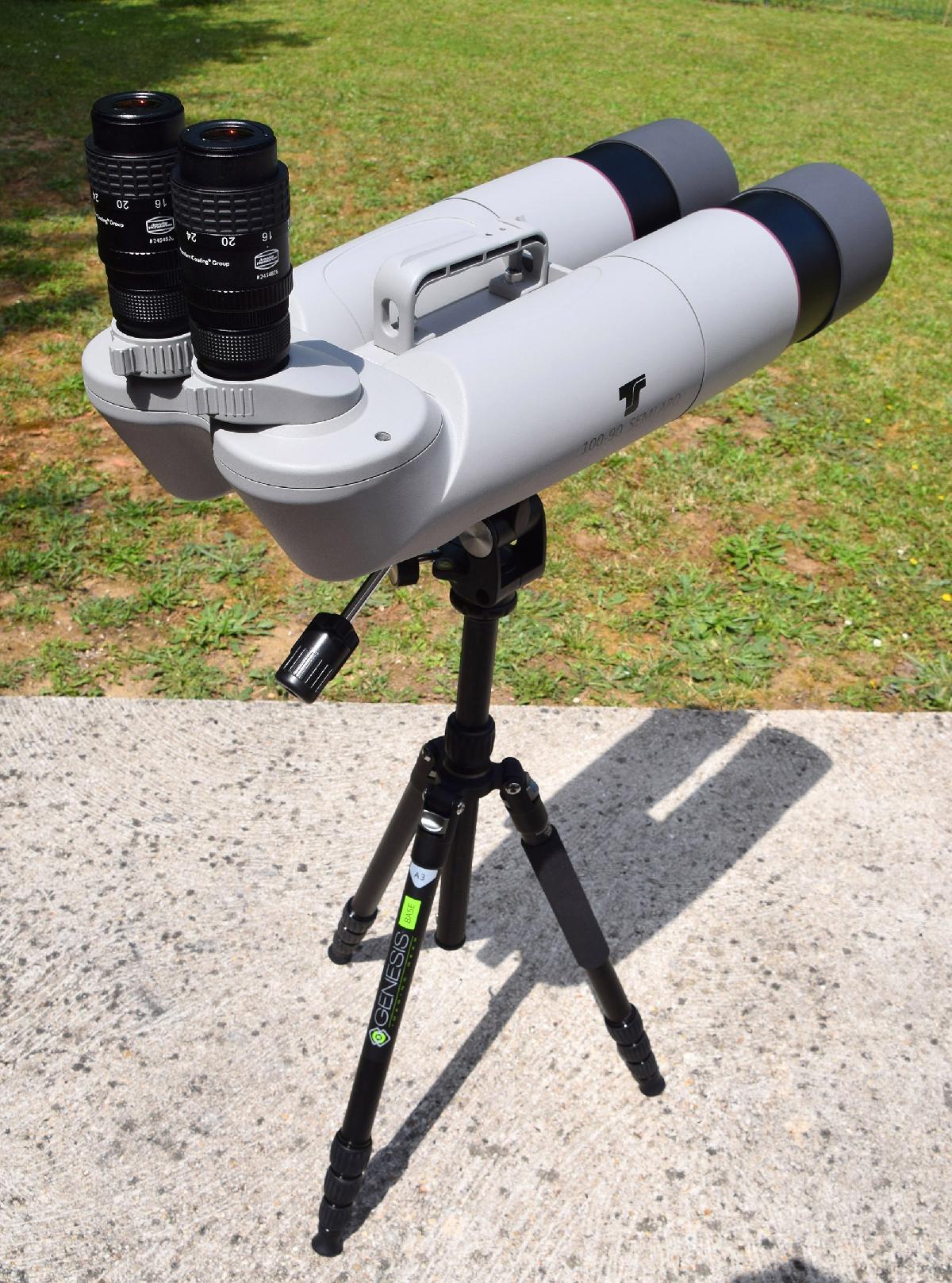

Je ne les utilise plus (elle dorment bien à l’abrit dans leur malette de rangement dans le placard de mon bureau) car j’ai maintenant ceci :
J’ai passé de très très bon moment en ciel profond en total immersion avec la Kepler. 1 heure de balade dans le CP vaut une bonne séance de yoga, je trouve, avec ce genre d’instrument. Et l’avantage est qu’en rentrant du travail en semaine, on les sort, on observe et on les range.
Pour l’observation diurne, les vues sont très bonnes aussi avec cependant un léger chromatique sur les objets contrastés, mais moi, ça ne me dérange pas plus que ça.
Pour finir, les acuter sont pour moi un bon choix et pas la peine de mettre plus d’argent, sinon, tu passes aux jumelles coudées avec occulaires interchangeables.

J’ai vendu les 25x100 SKYMASTER
les plus mauvaises !
champ petit par rapport aux omegon argus !
je ne les avais pas comparé aux nightstar
car je les ai eu quelques années après.

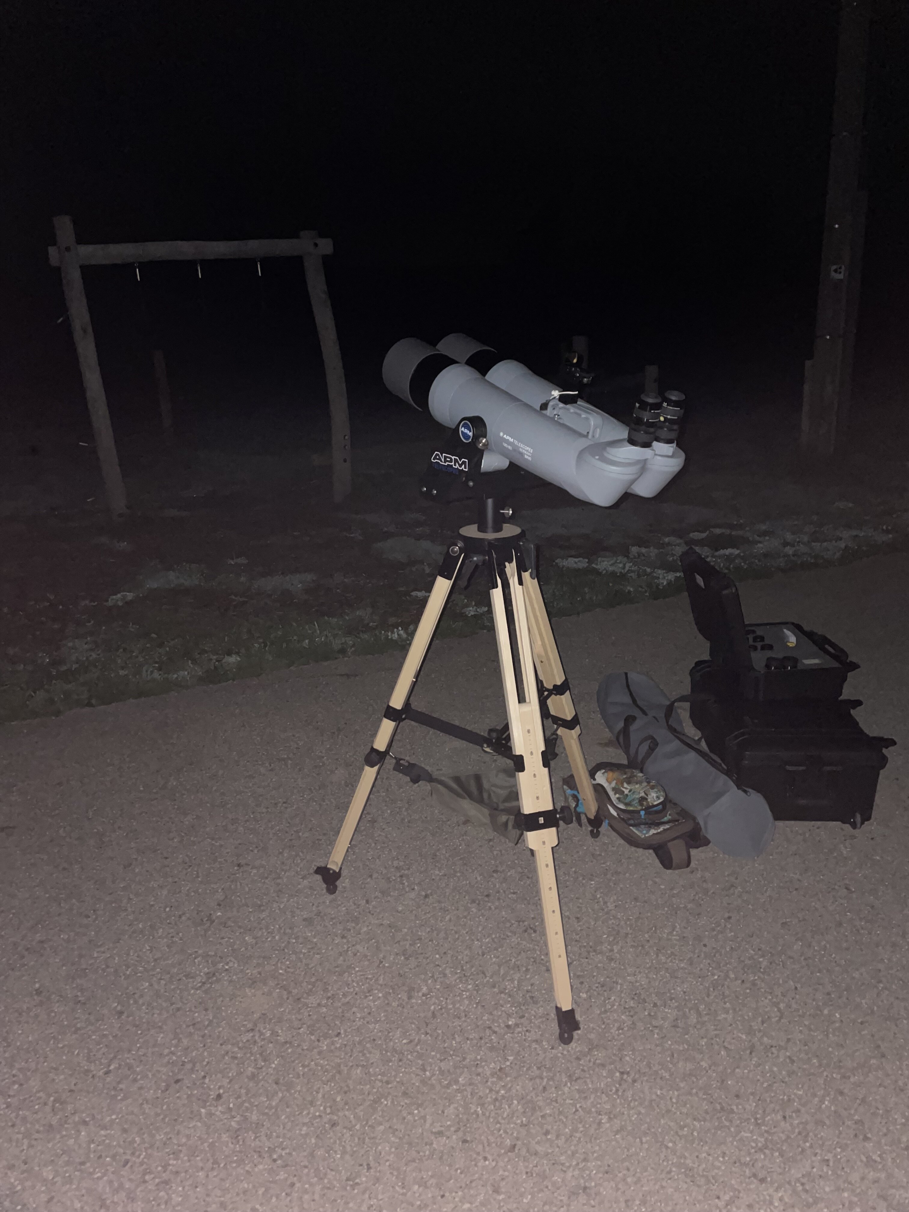

j’ai les es BT120 ..
et vixen bt ed 70
l’une pour le cp et l’autre pour le planétaire.

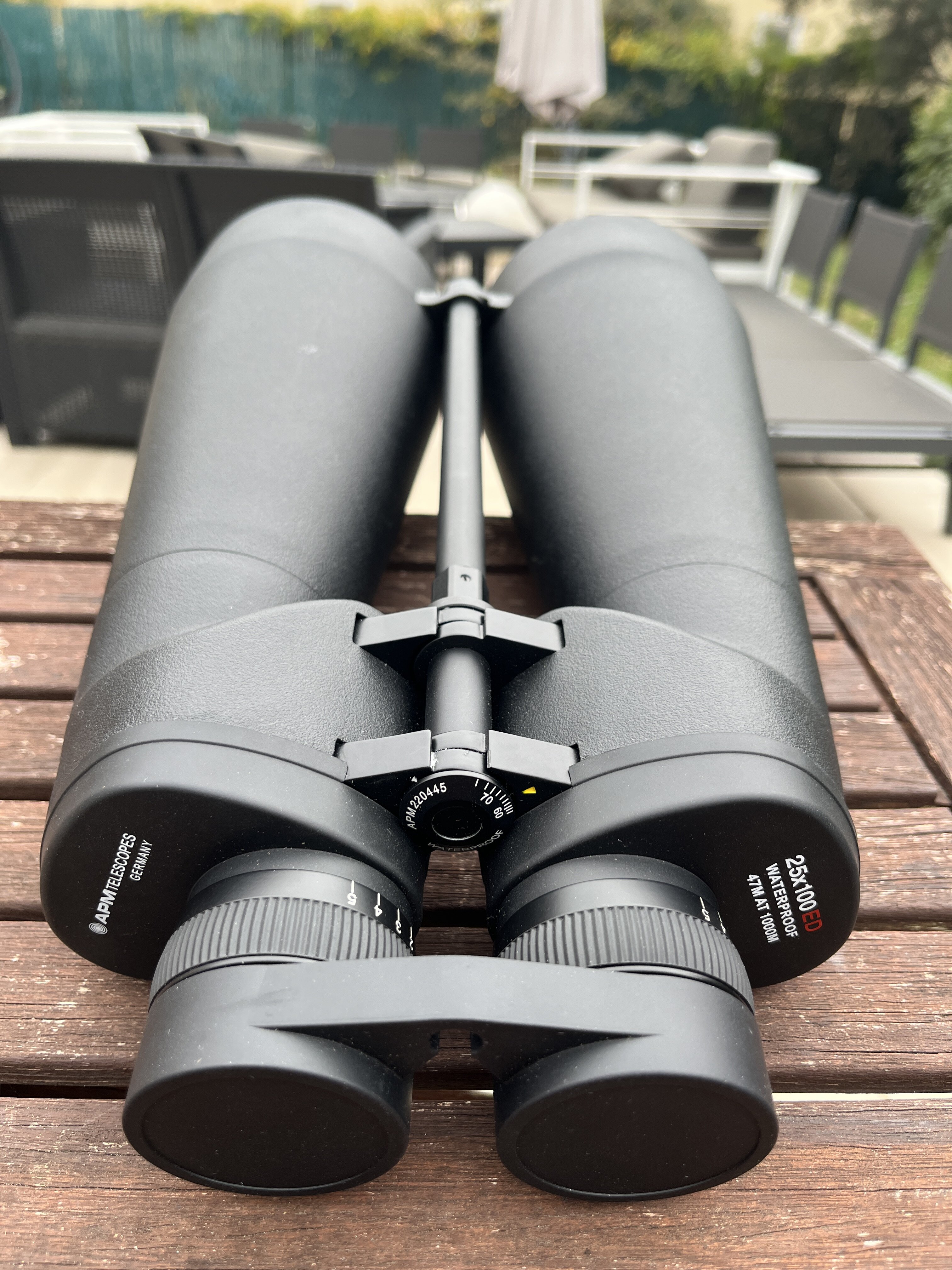

Puisque j’ai eu l’opportunité d’en avoir 4
des jumelles 25x100,
les APM 25x100ED ont un champ de vision un peu plus grand que les omegon argus
(qui étaient jusqu’à présent mes meilleures jumelles droites)
plus de clarté niveau contraste
et le chromatisme est corrigé de façon plus notable notamment sur les objets brillants.
il n’y a pas cet halo bleu que l’on peut voir sur Jupiter notamment avec mes argus.
Cependant, le grossissement étant de 25x
ne comptez pas voir des détails sur la surface de Jupiter.
saturne sera toute petite avec l’anneau visible.
ces jumelles sont vraiment idéales pour le ciel profond ainsi que les paysages.
⚠️ la mise au point est lointaine
au minimum 45m !
mon verdict
maintenant que j’ai pu bien les comparer
la différence est visible avec les omegon
mais ce n’est pas une grande différence !
1190€ pour les Apm 25x100 ED
je ne les aurai pas acheté neuves !
j’ai eu la chance de les avoir à un bon prix d’occasion.
Les omegon argus à 869€
sont vraiment excellentes
il faut être exigeant pour le passage aux ED.
tout dépend les critères des utilisateurs.
des que l’on veut un peu mieux et passer le palier pour juste quelques détails
c’est 300€ de +
j’ai donc bien plus voir cette différence !
est ce que cela vaut 321€ de différence ?
Je m’en pose encore la question :refl:
