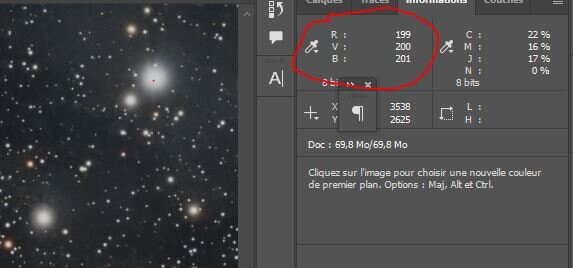

fais gaffe quand même au traitement sur les étoiles, elles sont un peu ternes, tu as un peu trop descendu leur niveau. La réduction est subtile et parfaite selon moi, mais il faut garder leur brillance avec un niveau un peu en dessous de 255 ( 240 à 250 ) pour les plus lumineuse. Ici elles sont plutôt à 200.

oh je savais pas pour ces valeurs 😛
Merci beaucoup pour tous vos commentaires!
@gregastro - oui j'ai effectivement bien réduit les étoiles mais parce que la région en est pleine. Tu connais un moyen de savoir ces valeurs dans Pixinsight? Merci
Le 19/11/2025 à 11:55, AlexAstro18 a dit :
Je connais pas bien pix
Mais sans doute s'il y a une pipette tu peux la glisser sur les étoiles pour voir s afficher les valeurs RVB
Modifié par gregastro
