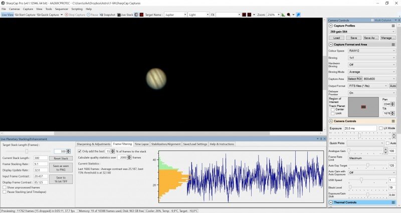

Cette caméra pour Jupiter (qui était à côté de la lune, ce soir-là), sans barlow, ça reste limite (trop petit !) mais ça marche quand même, malgré la monture "à la main" :

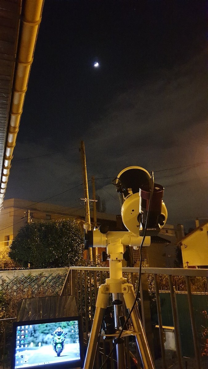

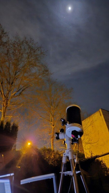

Un autre soir, toujours sur ma monture de compèt, qui remue pendant 15s dès qu'on la touche, avec "guidage-à-la-main" ;)
(Tu remarqueras en passant la grande qualité de mon ciel et l'obscurité totale des nuits de région parisienne ! 🤣 )
