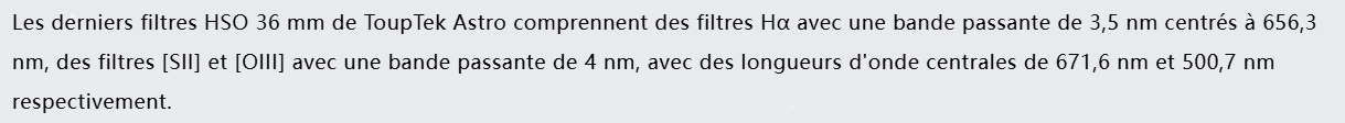

Alors il manquait déjà l'info de la largeur de bande mais tu viens de poster 4nm, ce qui est bien restrictif.

Pour les filtres  , je ne pense pas , ce sont les filtres touptek sho en 36 mm

Ok, c'était plus samedi et dimanche soir que la transparence était cata, lundi soir elle était pas génial non plus mais mieux. J'ai les SHO 36mm de Touptek aussi ce sont des bon filtres.
