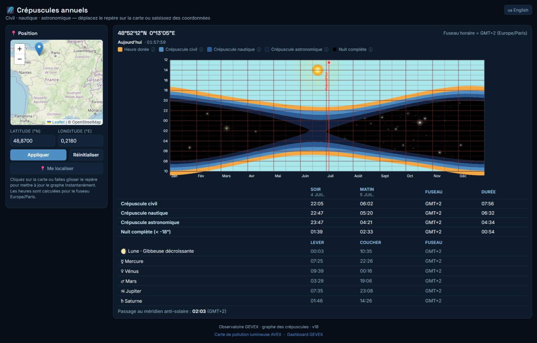

Je viens de finir une petite page web des crépuscules selon l'endroit où vous vous trouvez.
https://avex-asso.org/ftapissier/crepuscules.html
vous pouvez indiquer n'importe quel endroit ou cliquer sur le bouton "me localiser"
aide en ligne : https://avex-asso.org/BookStack/public/books/crepuscule-application-avex/page/crepuscules-annuels-guide-dutilisation-annual-twilight-chart-user-guide
ça marche aussi sur smartphone
Ce travail m'a été inspiré par le Dr. Nicolàs de Hilster via sa page  : https://www.dehilster.info/astronomy/astronomical_twilight.php
voili voilou

Pour chaque ligne du tableau, la convention est la même :
  • Soir = l'instant où le Soleil franchit vers le bas la limite haute de cette bande (0° pour "civil", -6° pour "nautique", -12° pour "astronomique", -18° pour "nuit complète")
  • Matin = l'instant où le Soleil refranchit cette même limite vers le haut
Donc pour la ligne
"Crépuscule civil" : Soir = coucher du Soleil (0°), Matin = lever du Soleil (0°).
Pour "Crépuscule nautique" : Soir = fin du crépuscule civil / début du nautique (-6°),
Matin = fin du nautique / début du civil du matin (-6°). Etc.
Point à noter (qui explique une chose qui peut surprendre un œil averti) : la "Durée" affichée sur chaque ligne n'est pas la durée de cette seule bande, mais la durée cumulée depuis ce seuil jusqu'au retour au même seuil — c'est-à-dire "combien de temps le ciel est au moins aussi sombre que ce seuil".
C'est pour ça que "Crépuscule civil" affiche souvent 7-8h (tout l'intervalle coucher→lever), alors que la phase civile elle-même ne dure qu'environ 30-45 minutes. C'est la convention de l'outil d'origine que j'ai reproduite à l'identique.

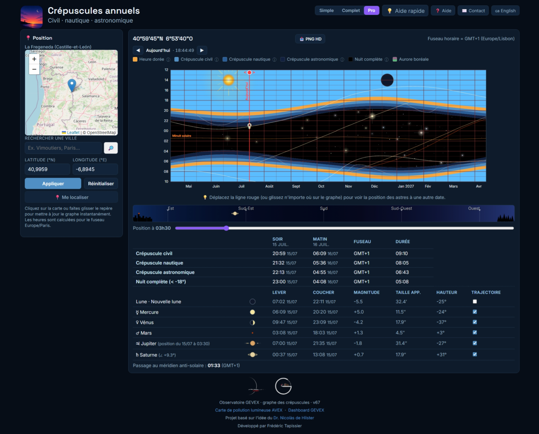

j'ai bien bossé :
V40 https://avex-asso.org/ftapissier/crepuscules.html
énorme mise à jour
sur les deux versions (simple et complète) corrections cosmétiques diverses
sur la version complète
  1. la position de l’utilisateur est enregistrée en mémoire.
  2. des mini-éphémérides des planètes affichées
  • Phase de Mercure
  • Phase de Vénus
  • Taille de Mars
  • Position lune galiléenne de Jupiter*
  • Inclinaison anneau de Saturne
*La position est donnée pour l’instant T. Pour des raisons un peu longues à expliquer, il est pratiquement impossible d’afficher la position pour un jour X car la position varie en fonction des heures et le graphe n’a pas cette granularité à ce jour.
Affichage optionnel (et mémorisable) des trajectoires des planètes sur le graphe
La prochaine version comporterait les + suivants :
  • Symbole planètes sur trajectoire — probablement à l'intersection avec la ligne "Aujourd'hui"
  • Slider horaire Jupiter — pour mettre à jour la  position des lunes pour le jour en cours
  • Export graphe en PNG HD
  • Bouton retour e-mail (remontée suggestions / bug )
  • affichage chiffré de l'inclinaison des anneaux de Saturne.
et si vous n'avez pas de suggestion à soumettre, je considérerai cette application comme terminée.

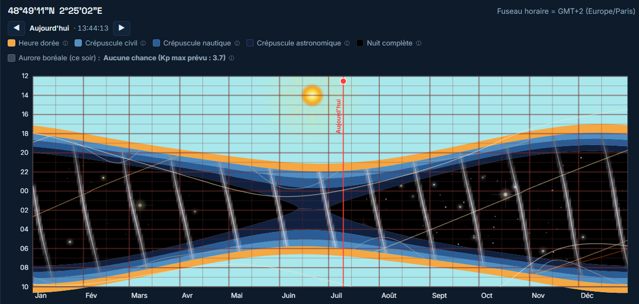

J'ai une question : sur le graphique la trajectoire de la lune et des planètes correspond à quelle position de l'astre dans le ciel à l'heure donnée par la courbe ? Passage au méridien pour la lune et planètes extérieures et élongation maximum pour les intérieures ?
Ah oui et une petite remarque comme ça : je ne sais pas sur pc mais sur smartphone je trouve qu'on a besoin de zoomer un peu pour mieux voir. Ce n'est pas un problème mais en revanche ça demande souvent de poser les doigts sur le graphique et le curseur fout le camp à chaque fois sur une autre date. Il n'y aurait pas moyen de le verrouiller pour zoomer ou alors de pouvoir zoomer autrement ?

je vois ce que tu veux dire : je pourrais en théorie ajouter un bouton "verrouiller", mais j'avoue que je ne suis pas emballé car sur PC ou tablette cette option ne fait pas sens.... je vais voir si j'arrive à discriminer les petits écrans des grands pour faire apparaitre dynamiquement  ce bouton verrouillage… Pas sûr.
il y a 38 minutes, joker0247 a dit :
je ne suis pas certain d'avoir compris la question (le souci vient de moi , j'ai le cerveau en miettes après tous ces updates).
Mais la courbe ne donne jamais une heure, elle donne une date.
il y a 10 minutes, fredogoto a dit :
Ben par exemple voici une capture du jour avec la courbe de Vénus :
Screenshot_2026-07-10-13-55-30-876_com.android.chrome.thumb.jpg.01ec5daad5c8e4bfaf895912d9e19e08.jpg
Comment faut-il interpréter l'intersection de la courbe blanche avec la ligne verticale rouge ? Car il y a bel et bien une heure associée à cette intersection ? C'est l'heure du coucher de l'astre c'est ça ? 🙂
Modifié par joker0247
non.
La ligne rouge déplace la date du jour c'est son seul vrai rôle. le graphe indique si l'astre est visible dans le ciel nocturne avec une idée approximatives de sa hauteur selon qu'elle est proche du crépuscule et du méridien, sans vraie valeur
je peux ajouter un truc plus fin et fun à l'avenir, mais c'est un gros boulot
