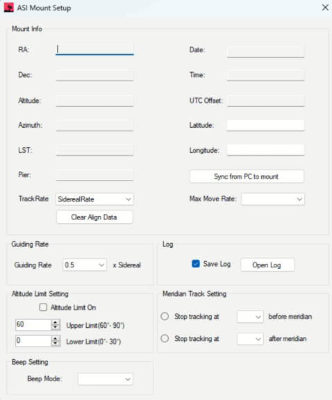

Sur l'AM5, il y a aussi une limitation dans le setup de la monture, stop tracking at xx after meridian.
Si NINA me foire le flip, il y a ça. C'est peut être le cas pour la Wave..
